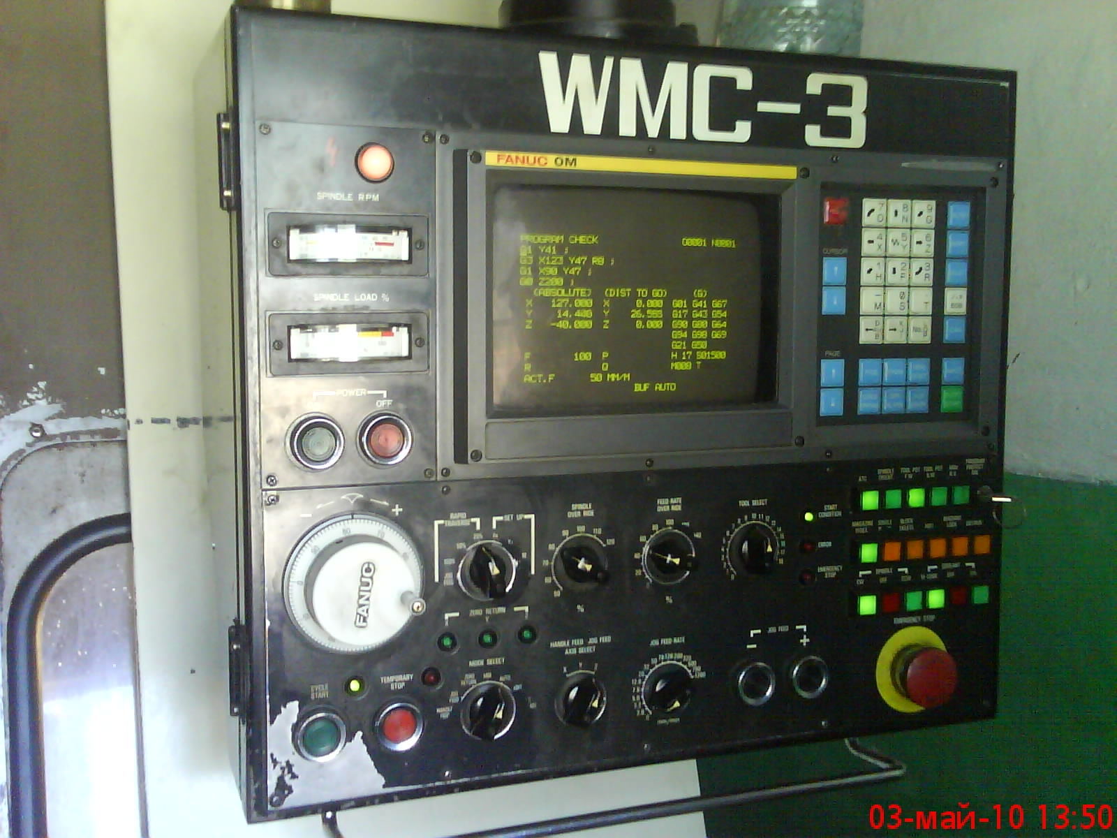

Виктор x7+4, можно фото стойки ЧПУ крупным планом :)

вечером фотку скину

fanuc стоика WMC-3 надежный хоть и старенкий

красиво. формы - самая интересная работа. два часа напрограмируешь а потом 5 часов пьешь кофе и смотришь кино)
под такие вещи надо шпинделек оборотистый. сколько у фанука? 7500?
интересно поподробнее про обработку длинными фрезами - на каких вылетах какие удается получить AP AE и подачи с оборотами, чтобы не звенело. Ну и сами фрезы какие.
Из личного опыта - был заказ с формой глубиной аж 100мм и при этом на дне тоже рельеф мелкий. Я разбил форму на слои и слоями вырезал все без рисков. может пригодится такая фича.
