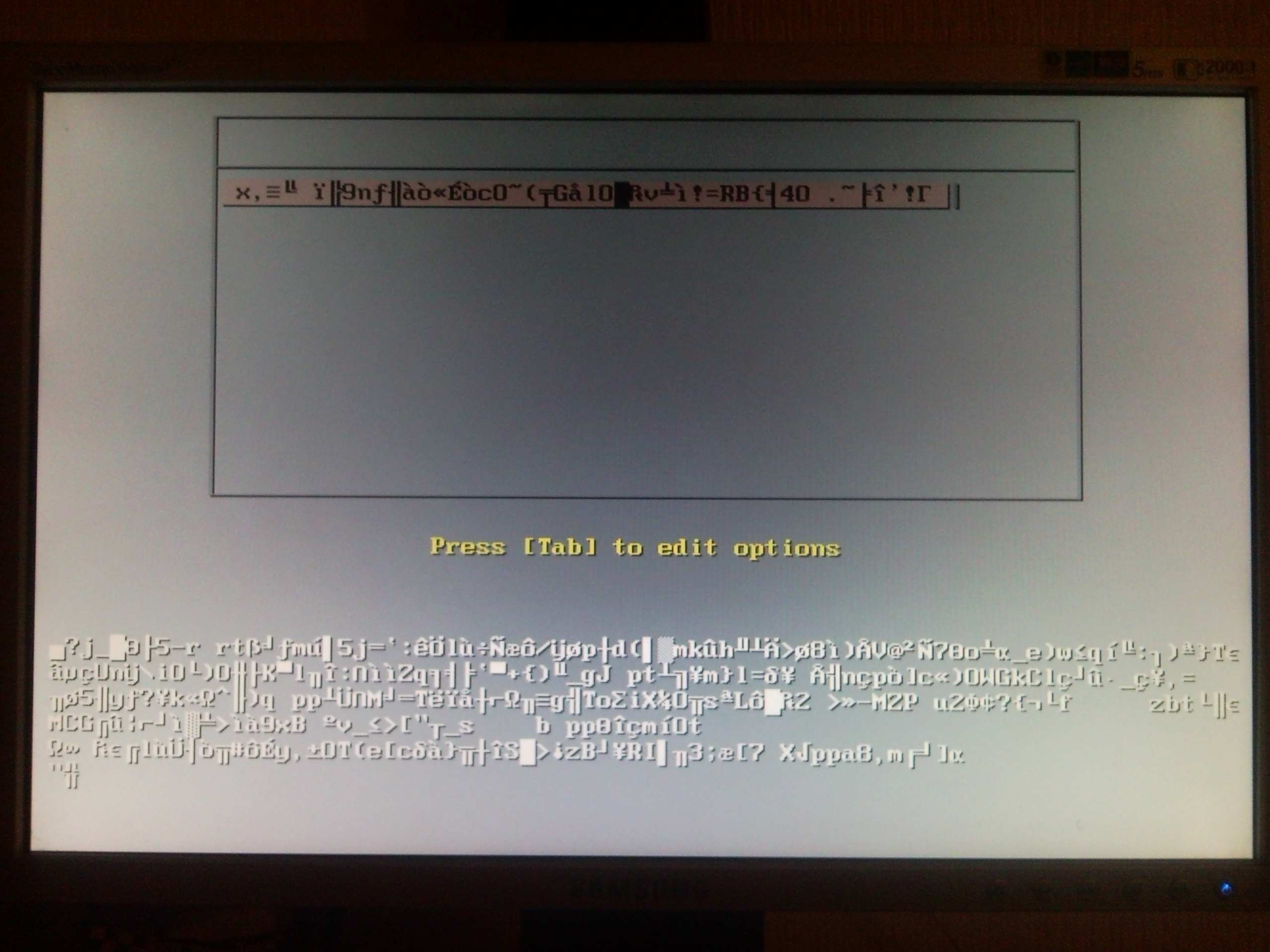

у меня проблема с установкой линукса на интел-атом. пытаюсь установить с флешки, при этом экран становится белым и ничего не происходит. Если нажать какую нибудь клавишу, появляются какие-то иероглифы.
131224_232156.jpg (3109 просмотров) <a class='original' href='./download/file.php?id=22770&sid=935a555fc4ad3e99b9f82fa5fe3d10ca&mode=view' target=_blank>Загрузить оригинал (1.01 МБ)</a>
больше ничего не происходит.
Пробовал установить винду с флешки, процесс идет нормально. Загрузочную флешку делаю при помощи ультра-исо.

Проблема решена. Просто загрузочной сделал другую флешку и все пошло как по маслу!
