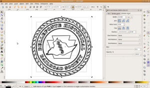

What do we have: a bitmap with with logo.
What do we want: cut it from piece of material with 0.125 cutter.
Preparing the bitmap
Original bitmap:
image001.jpg (221381 просмотр) <a class='original' href='./download/file.php?id=657&sid=7d404afd9e104cbde4a708317f7c3e1e&mode=view' target=_blank>Загрузить оригинал (398.92 КБ)</a>
Open it with Gimp (Gimp is a graphics editor powerful as Photoshop and free as Inkscape. http://www.gimp.org).
0001 gcode area pocketing gimp theshhold.jpg (221381 просмотр) <a class='original' href='./download/file.php?id=658&sid=7d404afd9e104cbde4a708317f7c3e1e&mode=view' target=_blank>Загрузить оригинал (188.61 КБ)</a>
And apply Colors->Threshold...
0002 gcode area pocketing gimp theshhold.png (221381 просмотр) <a class='original' href='./download/file.php?id=659&sid=7d404afd9e104cbde4a708317f7c3e1e&mode=view' target=_blank>Загрузить оригинал (148.15 КБ)</a>

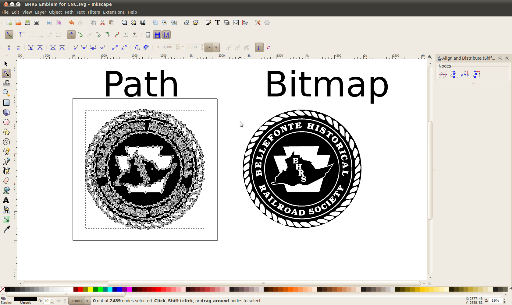

Trace image using Inkscape
Add image to the Inkscape:
0003 gcode area pocketing inkscape trace bitmap.png (221381 просмотр) <a class='original' href='./download/file.php?id=660&sid=7d404afd9e104cbde4a708317f7c3e1e&mode=view' target=_blank>Загрузить оригинал (126.36 КБ)</a>

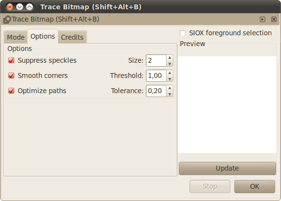

Select it and Apply Path->Trace bitmap... with the following parameters:
Note the Remove BackGround checkbox!
0005 gcode area pocketing inkscape trace bitmap.png (221381 просмотр) <a class='original' href='./download/file.php?id=661&sid=7d404afd9e104cbde4a708317f7c3e1e&mode=view' target=_blank>Загрузить оригинал (53.34 КБ)</a>
0007 gcode area pocketing inkscape trace bitmap.png (221381 просмотр) <a class='original' href='./download/file.php?id=662&sid=7d404afd9e104cbde4a708317f7c3e1e&mode=view' target=_blank>Загрузить оригинал (37.61 КБ)</a>
You should got the following:
0004 gcode area pocketing inkscape trace bitmap.png (221381 просмотр) <a class='original' href='./download/file.php?id=663&sid=7d404afd9e104cbde4a708317f7c3e1e&mode=view' target=_blank>Загрузить оригинал (211.48 КБ)</a>

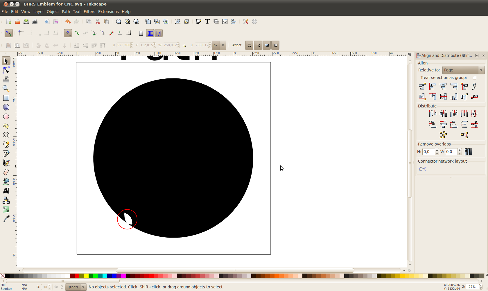

Prepare the path
It will be useful to Break path apart because different parts will need different options.
So do Path->Break apart or press (Ctrl+Shift+k) I definitely recommend to use shortcuts it will increase your working speed.
That's what you'll see:
0008 gcode area pocketing inkscape prepare the path.png (221380 просмотров) <a class='original' href='./download/file.php?id=664&sid=7d404afd9e104cbde4a708317f7c3e1e&mode=view' target=_blank>Загрузить оригинал (147.36 КБ)</a>
It's not good. We have to fix that hole.
There's 2 ways to fix it:
1. Edit nodes using node tool (F2).
You'll need to break path at th selected points (using the button in the toolbar that shows one node become two not connected nodes)
Move nodes to correct the error
And then join selected end nodes with a new segment.
0011 gcode area pocketing inkscape prepare the path.png (221380 просмотров) <a class='original' href='./download/file.php?id=665&sid=7d404afd9e104cbde4a708317f7c3e1e&mode=view' target=_blank>Загрузить оригинал (137.27 КБ)</a>
2. Or just draw a patch using Bezier tool (Shift+F6) and then add it to original path (Ctrl+Shift+"+").
0010 gcode area pocketing inkscape prepare the path.png (221380 просмотров) <a class='original' href='./download/file.php?id=666&sid=7d404afd9e104cbde4a708317f7c3e1e&mode=view' target=_blank>Загрузить оригинал (134.89 КБ)</a>
