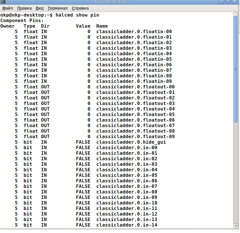

Запуск CL в hal (самый простой) из терминала:
halrun
loadrt threads
loadrt classicladder_rt
loadusr classicladder
addf classicladder.0.refresh thread1
start
Выделение(037).jpg (12723 просмотра) <a class='original' href='./download/file.php?id=18496&sid=333092b599062a88a52615026fae7737&mode=view' target=_blank>Загрузить оригинал (171.86 КБ)</a>
запустив еще один терминал посмотрим список всех доступных пинов CL:
Выделение(038).jpg (12723 просмотра) <a class='original' href='./download/file.php?id=18497&sid=333092b599062a88a52615026fae7737&mode=view' target=_blank>Загрузить оригинал (462.89 КБ)</a>

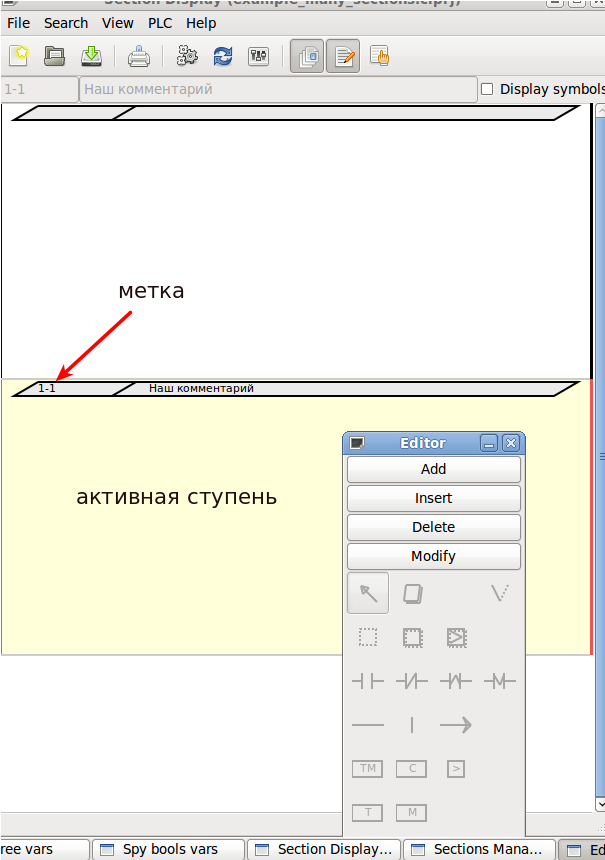

Несколько слов о терминах.Вся программа ладдера разделена на ступени(rung).
Отсюда и название ladder(лестница).Не путать с секциями(sections)-о них еще будет сказанно.
Каждая ступень может иметь метку,которую мы присваиваем сами.Как и в "обычных" языках программирования
мы можем ,используя метку, перейти к той или иной ступени (далее на примерах будет более наглядно)
Надо заметить ,что и исполнение всей программы происходит как бы последовательно.И если в электрической схеме,
на которую будет так похожа наша программа,эл.ток появляется(если упрощенно подойти к этому) сразу на всей шине ,а значит и на всех
элементах сразу - то ладдер "читает" по ступеням сверху вниз,и обновляет информацию о состоянии элементов за период,
значение которого мы можем посмотреть в окне Config:
Выделение(033).png (13688 просмотров) <a class='original' href='./download/file.php?id=6258&sid=333092b599062a88a52615026fae7737&mode=view' target=_blank>Загрузить оригинал (82.74 КБ)</a>
Зная это,мы можем избежать некоторых ошибок в будущем .
В Editor у нас есть 4 кнопки для
создания новой ступени(Add)
вставки новой ступени(Insert),будет вставлена перед активной ступенью
удаление ступени(Delete)
внесение измеений в ступень(Modify)
Ступень становится активной нажатием ЛКМ , и выделяется цветом.
Выделение(034).png (13688 просмотров) <a class='original' href='./download/file.php?id=6259&sid=333092b599062a88a52615026fae7737&mode=view' target=_blank>Загрузить оригинал (47.96 КБ)</a>

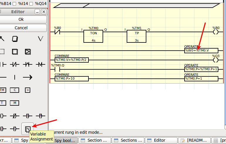

Здесь мы использовали два элемента,с помощью которых можно дополнять схемы логическими конструкциями.
Первый элемент - присваивание (ASSIGNMENT) .В нем мы присваиваем переменной какое либо значение.
Рабочий стол 1(021).png (13672 просмотра) <a class='original' href='./download/file.php?id=6338&sid=333092b599062a88a52615026fae7737&mode=view' target=_blank>Загрузить оригинал (46.43 КБ)</a>
Действие выполняется если элемент становится активнным - в нашем случае он активен сразу после включения (подачи напряжения).
Здесь мы для наглядности присвоили внутренней переменной W0 текущее значение таймера TM0.V
Понаблюдать за изменением этой переменной можно в окне Spy tree vars:
Выделение(041).png (13671 просмотр) <a class='original' href='./download/file.php?id=6341&sid=333092b599062a88a52615026fae7737&mode=view' target=_blank>Загрузить оригинал (36.28 КБ)</a>

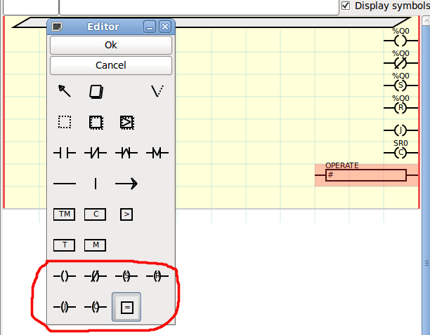

Второй элемент-это сравнение (COMPARE) .В него мы пишем наше условие.Можно использовать:
+, -, *, /, = (Стандартные математические символы)
<(меньше),   > (больше),   <= (меньше или равно),  > = (больше или равно),  <> (не равно)
(,) группировка
 ^ (степень),% (модуль),& (and),| (or)
Если условие становится верным -то и наш элемент становится True (можно рассматривать это как срабатывание контакта)
Каждая линия должна заканчиваться либо катушкой (любой ее разновидностью) , либо элементом присваивания (ASSIGNMENT):
Выделение(001).png (13652 просмотра) <a class='original' href='./download/file.php?id=6356&sid=333092b599062a88a52615026fae7737&mode=view' target=_blank>Загрузить оригинал (28.43 КБ)</a>
Если мы попытаемся поместить
в конец линии другой элемент-у нас ничего не получится.Соответственно-все остальные элементы могут размещаться в правой части (то есть все рабочее поле,кроме
последней колонки.
