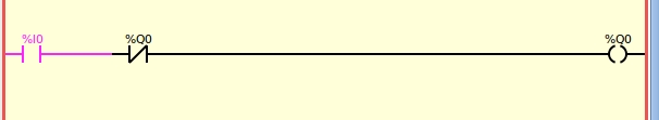

А в чем заключается неустойчивость?
Сообщения: 8340
Репутация: 1589
Re: ClassicLadder (CL)
Сообщение nkp »
Nick писал(а):А в чем заключается неустойчивость?
ну мне кажеться линии такого плана
всегда будут неустойчиво работать
Сообщения: 22776
ну... может быть...
Кстати, а чего плохого, в том, что у нас придет повтороный Run, если стоим на feedhold и run уже включен?
Сообщения: 22776
А как еще можно сделать проверку того, что сейчас пин не активен?
Для надежности можно таймер добавить на 0.ххх сек, чтобы при нажатии кнопки пин зависал еще на небольшое время.
Сообщения: 8340
Репутация: 1589
Сообщение nkp »
Nick писал(а):Кстати, а чего плохого, в том, что у нас придет повтороный Run, если стоим на feedhold и run уже включен?
Пока ничего, но это только в режиме авто
а эти же кнопки должны разруливать и mdi и step - вот здесь то и нельзя дублировать...
Nick писал(а):Для надежности можно таймер добавить на 0.ххх сек, чтобы при нажатии кнопки пин зависал еще на небольшое время.
вот , вот :)
вот я и додобавлялся до схемы ,которую приводил
(да и та кривовато работает в режиме Step)

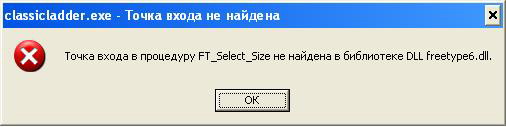

а под виндой у кого-то удалось запустить CL? накачал кучу длл-ок, сейчас выдает сообщение как на картинке
ошибка (4912 просмотров) <a class='original' href='./download/file.php?id=15009&sid=084a06ec7663766be4c9edd0d81366c9&mode=view' target=_blank>Загрузить оригинал (15.59 КБ)</a>
ошибка
ХР сп3

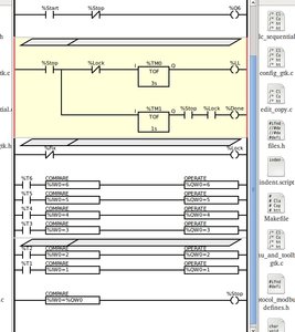

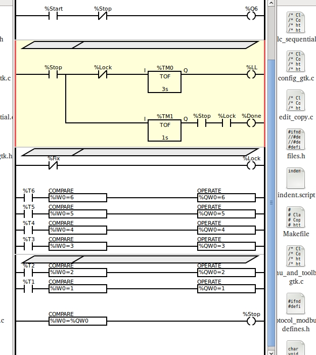

с косяками в винде у всех не шибко гладко, поэтому забью. nkp, спасибо за краткие разъяснения и видио. у меня в голове уже сложилась идея как правильно оживить револьверку. есть только еще маленький вопрос:
ну вот отстроил по ладдеру логику работы, далее что нужно сделать? спаять по этой логике платку на стандартных элементах ил иесть вариант использования готовых заготовок ПЛС( не знаю как правильно эти штуковины назвать). ткните носом если они продаются на том же ибее
нікому нічого не нав'язую.
Сообщения: 8340
Репутация: 1589
Сообщение nkp »
aegis писал(а):далее что нужно сделать? спаять по этой логике платку на стандартных элементах
ну это смотря что за схема...
если посмотреть на вот такую:
Выделение(011).jpg (4890 просмотров) <a class='original' href='./download/file.php?id=15020&sid=084a06ec7663766be4c9edd0d81366c9&mode=view' target=_blank>Загрузить оригинал (181.53 КБ)</a>
то ничего тут паять не нужно...
Т1-6 - входы с герконов - в хал коммутируются к входам парпорта или меса(как вариант)
катушки ладдера(например %Q6) - выходы -в хал коммутируются к выходам парпорта или меса,далее к реле катушек пускателей
датчики-концевики - также с входов парпорта на входы ладдера (всё это просто прописывается в хал)
может я чего в вопросе не уловил :thinking:
опиши логику работы и какие элементы схемы (в железе) будут задействованы...
сварганим все ...
aegis
Сообщения: 3171
Репутация: 1810
Настоящее имя: Михайло
Сообщение aegis »
nkp, сейчас стоит 1 микрик, который срабатывает на каждом из 6 положений. логика работы следующая. обнулился, далее вращаю и считаю импульсы, сколько надо отсчитал, включил реверс. грубо говоря работа в приращениях выходит и конечное положение никак не контролируется. это мне не нравится, хочу сделать следующим образом: оставить микрик и добавить 6 герконов (оптических датчиков). логика работы:
1)по 1 пину подали сигнал на смену инструмента (скажем м06т4)
2)начинаем вращатсься, пока не совпадет 4й геркон, далее вращаемся пока не наткнемся на концевик, с геркона при этом мы съедем.
3)включаем реверс, вращаемся до упора, контролируем ток в обмотке. когда достигаем упора ток возрастает.
4) проверяем что мы довернулись в нужное положение с нужным инструментом (геркон снова сработал).
5) сбрасываем ток или же включаем тормоз
6) на комп подаем сигнал об готовности.
в случае случайного проворота из нормального положения в процессе работы будет происходить съезд с геркона, сигнал об ошибке пошел в комп.
пока еще не докопался в каком виде выдается сигнал об номере нужного инструмента, вероятней всего двоичный код, но тогда наверно правильно было бы еще вначале завести еще 1 пин, который будет говорить, что мол начало считывания номера, далее декодер и сравнение нужного номера с тем что крутится. ну примерно так мне все видится. я то сам сижу ковыряю - штука интересная, время терпит, поэтому занимаюсь в основном для самообразования, ну и, может, когда еще пригодится нечто подобное писать для задач посложнее.
Сообщения: 8340
Репутация: 1589
Сообщение nkp »
схема ладдера постом выше работает с "головой" на 6 инструментов на токарке 16б16.
там 6 герконов и датчик зажима...
вот примерно так работает в хал:
et tool-change iocontrol.0.tool-change => classicladder.0.in-00               # сигнал по М6 посылаем на контакт Start
net tool-number iocontrol.0.tool-prep-number  =>  classicladder.0.s32in-00      # передаем номер следующего инструмента в переменную %IW0
net dat1  parport.0.pin-13-in-not => classicladder.0.in-02         # получаем сигнал от датчика положения головки
net dat2  parport.0.pin-12-in-not => classicladder.0.in-03           # получаем сигнал от датчика положения головки
net dat3  parport.0.pin-15-in-not => classicladder.0.in-04             # получаем сигнал от датчика положения головки
net dat4  parport.0.pin-10-in-not => classicladder.0.in-05             # получаем сигнал от датчика положения головки
net dat5  parport.0.pin-09-in-not => classicladder.0.in-06           # получаем сигнал от датчика положения головки
net dat6  parport.0.pin-08-in-not => classicladder.0.in-07            # получаем сигнал от датчика положения головки
net done classicladder.0.out-03  =>  iocontrol.0.tool-changed        # сигнал - продолжаем выполнять программу
net www classicladder.0.out-06  => parport.0.pin-14-out               # сигнал на эл. дв -вращение по часовой
net LL  classicladder.0.out-02  => parport.0.pin-17-out               # сигнал на эл. дв -вращение против часовой
net Fix parport.0.pin-11-in-not => classicladder.0.in-08    #Концевик зажима головы
но тут нет вторичной проверки - наверно она и не нужна
там немного регулируется угол опережения поворотом самого держателя герконов
да и еще и таймеры в ладдере для регулировки задержек
так что описаная твоя вторая версия - это стандартная работа поворотки на советских токарках...
