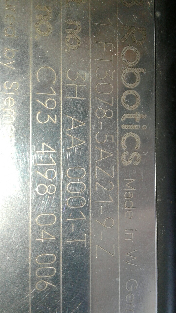

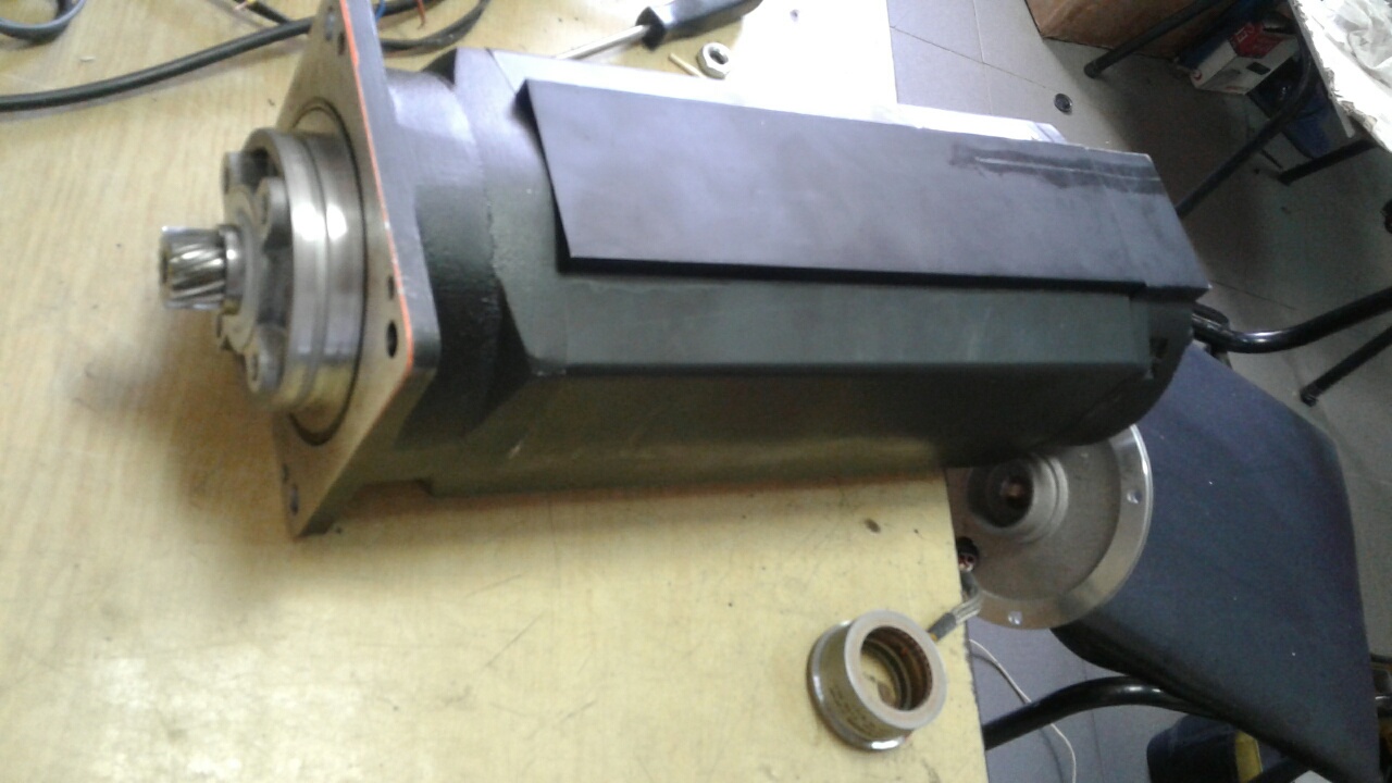

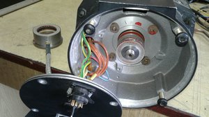

Добрый день!
на оборудовании, (Робот ABB) стоит вот такой движок. Синхронный трехфазный. На нем две колодки. Одна для резольвера, одна силовая.
на силовой, стандартные три фазы + пара проводков сечением около 0,75 мм2 сопротивление 29 ом и пара проводочков потоньше где-то 0,35 мм2 - сопротивление около 100 ом.
ротор не крутится. Совсем.
Поразмыслив, подумал, что 29 ом - электромагнитный тормоз, 100 ом - терморезистор защиты.
Подал 24 в на пару где 29 ом. Ток около 0.8А Движок не разблокировался.
Документации на движок никакой не нашел, кроме того, что продают их ебеее дофига.
Хотелось бы запустить этот движок от современного драйвера, установив энкодер. Это, чтоб перевести оборудование на современную электронику.
пока на столе балуусь...
Схемы на шкаф есть, схем на сам робот, нет.
Кто что посоветует?

Re: Двигатель siemens 1FT3078-5AZ21
Полярность на тормоз пробовал менять? :D
Там часто тормоз на постоянном магните, чтобы растормозить - нужно компенсировать поле магнита. Полярность важна, при неправильной он затормозится еще сильнее. Ну и напряжение должно быть именно номинальное - меньше ток, недокомпенсация поля и тормоз не отпустит, больше - перекомпенсация. Но да, чаще всего 24В подавать нужно.
Сообщение Lexxa »
Я бы ещё посоветовал энкодер не снимать
:bender:
Duhas
Сообщения: 1842
Репутация: 285
Откуда: Красноярск
Сообщение Duhas »
который резольвер? да и там вполне конкретная метка краской сделана...
