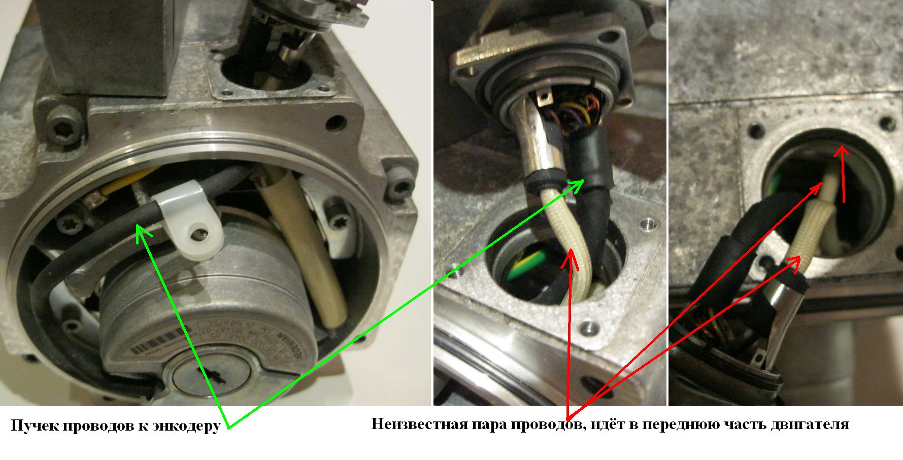

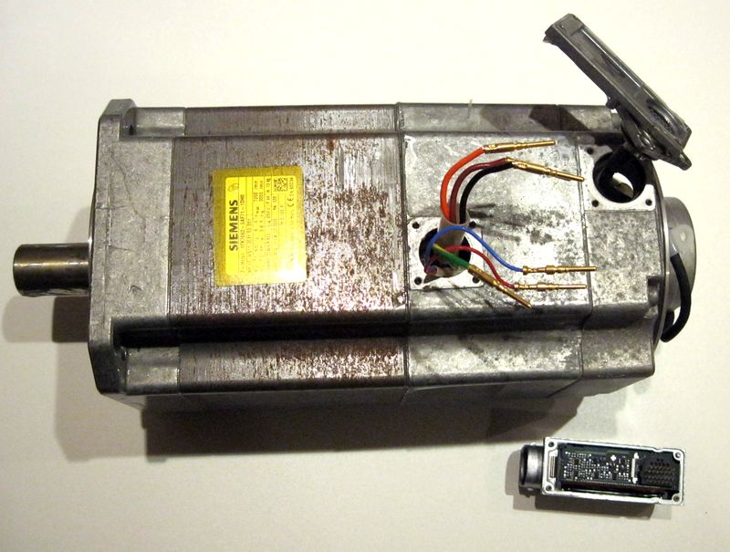

Siemens 1FK7063-5AF71-1DH0

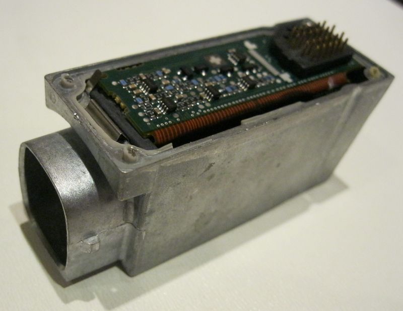

Решил разобрать разъем обратной связи чтоб определиться с возможностью подключения энкодера. Внутри разъема оказалась какая-то сложная схема к которой подведен пучок проводов от энкодера, и еще какая-то непонятная пара проводов.
На данный момент вопрос таков: что это за провода, которые идут в переднюю часть двигателя?
Это не тормоз, так как провода тормоза выходят в другом (силовом) разъеме.

Вот ТУТна странице 33 говорится о том, что это датчик температуры. Странно, что вы сами не читаете мануалы, я его нашел за 2 минуты.
И у Вас там не энкодер, а мульти-полярный резольвер, о чем сказано на странице 18.

Мануал читал, но как-то не сообразил что это термозащита. Об этот можно только догадываться, так как схемы с проводкой я так и не увидел. Но после вашего сообщения делаю вывод что это (скорее всего) и есть датчик температуры.
mhael писал(а):И у Вас там не энкодер, а мульти-полярный резольвер
И всё же здесь энкодер. Уж не знаю почему так.

А чем вы управлять планируете с таким энкодером? Или есть уже драйвер подходящий?
Вам бы конвертер на обычный TTL.
Эхх... попробовать бы этот энкодер с DRO от Heidenhain (припас на будущее). Там как-раз такой сигнал подходить должен, только питание отдельно подавать надо будет. Кстати, как вариант, можно преобразователь серии Heidenhain EIB или IBV применить для конвертации в ТТЛ. Типа вот такого http://www.ebay.com/itm/Glass-Scale-Amp ... 19dd8090c5
