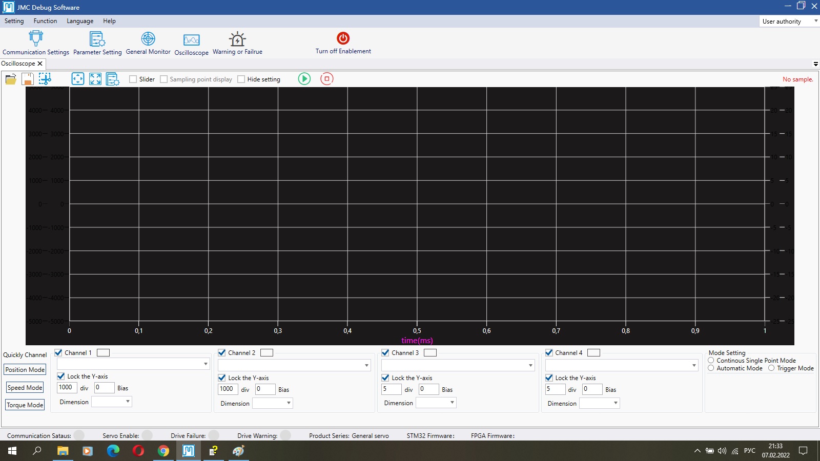

Картинки нет, оссцилоскоп в программе не работает

Без осцилографа можно даже не пытаться, там слишком много высокочастотных колебаний, которые невидно, но они есть. Тут варианта два- либо свежую софтину ставить- ссылку на нее кидал, и надеяться что осцил заработает, либо питоновскую програмку ставить.
С родной свежей софтиной какие то проблемы- чую работать она нормально только под хр будет, у меня на семерке не фурычит.

Просто софт 1.5 для 5 версии моторов и 6 не умеет. Для них либо с сайта jmc качать 1.7.6 версию софта, либо это http://www.cnc-technics.de/JmcServoPcControl2_1_3.rar

Уже хорошо :) тогда ставьте софтину 1.7.6 или 2.1.3 и надейтесь что осцил заработает. Если нет, то буду писать трактат о питоне, хотя это не мой конек:)

Версия 1.7.6 с оф.сайта осцилл не включает, Ругается на "необрабатываемое исключение в приложении"
По Вашей ссылке - битый архив((

Дублирую JmcServoPcControl2_1_3.rar
https://cloud.mail.ru/public/XYfq/Un9XBF14J
Lia2008
Сообщения: 39
Зарегистрирован: 19 янв 2021, 14:36
Репутация: 5
Re: ihsv57 [РЕШЕНО]
Сообщение Lia2008 »
с 1.7.6 у меня та же петрушка.

Lia2008 писал(а): ↑ Дублирую JmcServoPcControl2_1_3.rar
В этой программе ослик включился вроде.Но, вот незадача, - я пробовал на домашнем ноутбуке, а станок на работе))))
То, что осциллограф открылся, а не вылетел в ошибку, уже хорошо)))

Там другая фишка: в хэлпе есть фотка этого осцилографа-красивая, цветная. А если открылся серым - то нифига не работает :(
Кто бы только знал как меня эти китайцы с кривым софтом достали...

123.jpg (2452 просмотра) <a class='original' href='./download/file.php?id=201611&mode=view' target=_blank>Загрузить оригинал (220.3 КБ)</a>
Не знаю, насколько это серый))
