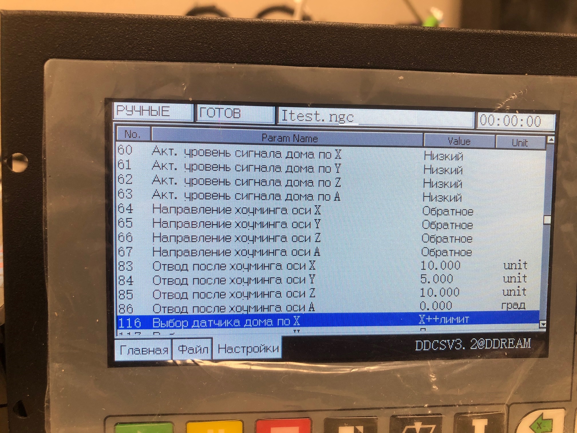

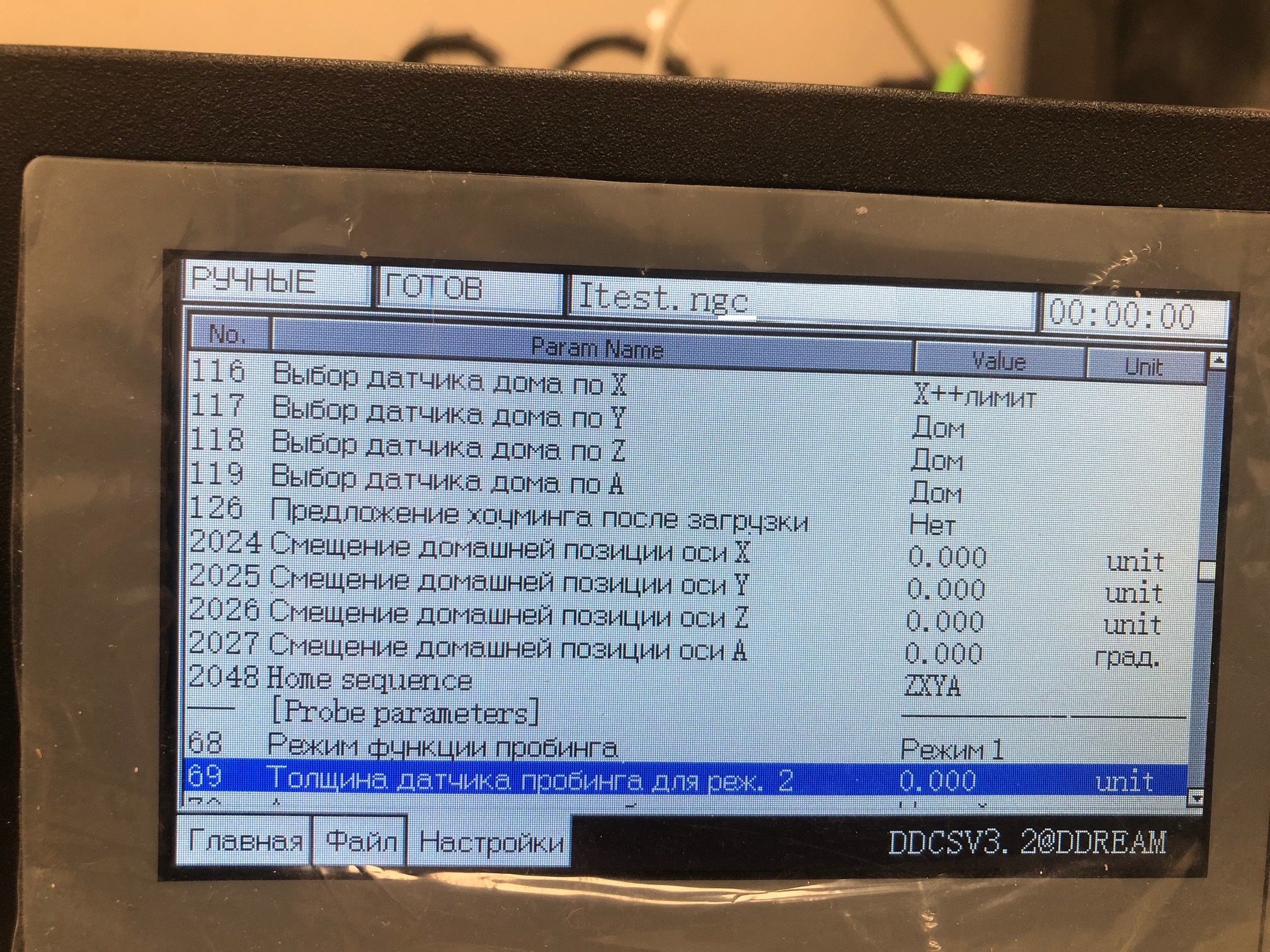

Здравствуйте.
Контроллер DDCS V3.1, подскажите, пожалуйста, как настроить НОЛЬ для HOME.
При настройке Нуля - всё просто установилось, оси возвращаются в ноль, при настройке HOME, не понятно где изменять НОЛЬ..
при выборе через SHIFT - HOME`а (выбирая любую ось до дома) - оси бегут в обратную от лимитов сторону.
Помогите советом.

Так а чего не укажите направление ухода в дома?
Направление ухода в дома это Направление хоуминга ?

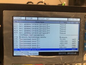

Я настроил:
Home parameters
#64 Направление хоуминга по оси Х - обратное (не понял на что влияет- разницы нет)
Ну и обозначить расположение датчика.
У меня:
#116 Выбор датчика дома по Х - Х++ лимит- тут я поставил перемычку с домом на контроллере
#117 Выбор датчика дома по У - Дом - нет перемычки
А, получается хоуминг- он просто отправляет до какого-то лимита(просто запуливая в бесконечность), будь то лимит в виде датчика или программный?
Значит нужно изменить направление Параметр #64? Но я его менял..

Bomb писал(а): ↑ Но я его менял..
Доказательства?
Фото настроек и всего подключенного "бардака" выкладываем.
Тип датчика тот, что нужен?
NPN NC? (Уже точно не помню какой там нужен)
Он может пытаться съехать с датчика, если не правильный сигнал выдает.

xenon-alien писал(а): ↑23 дек 2021, 23:26
Bomb писал(а): ↑ я поставил перемычку
Что за перемычку?
Я такого не делал.
Доказательства?

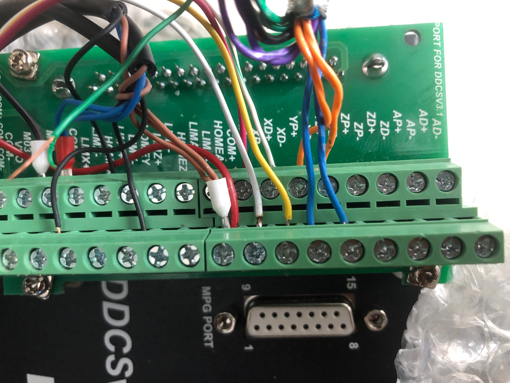

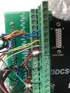

Перемычка Хлим++ с Х Home, что б воспринимал лимит как дом
Какой тип датчика выбран не помню, но он его видит и фиксирует приближение.
фото прилагаю, посмотрите, пожалуйста!

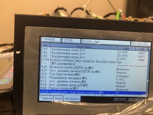

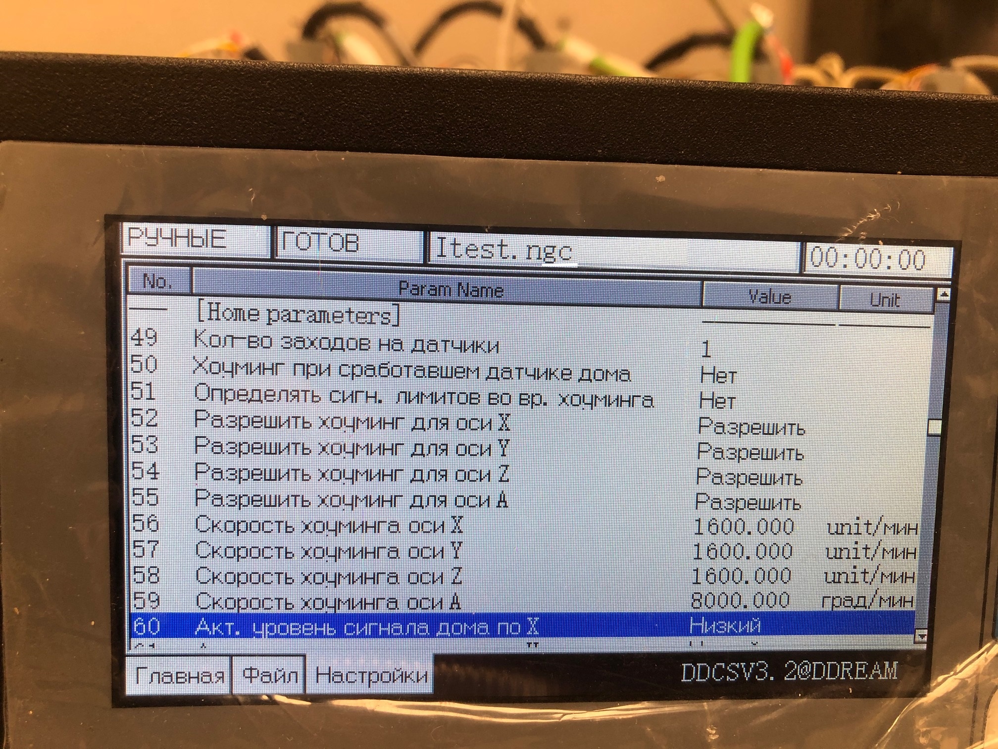

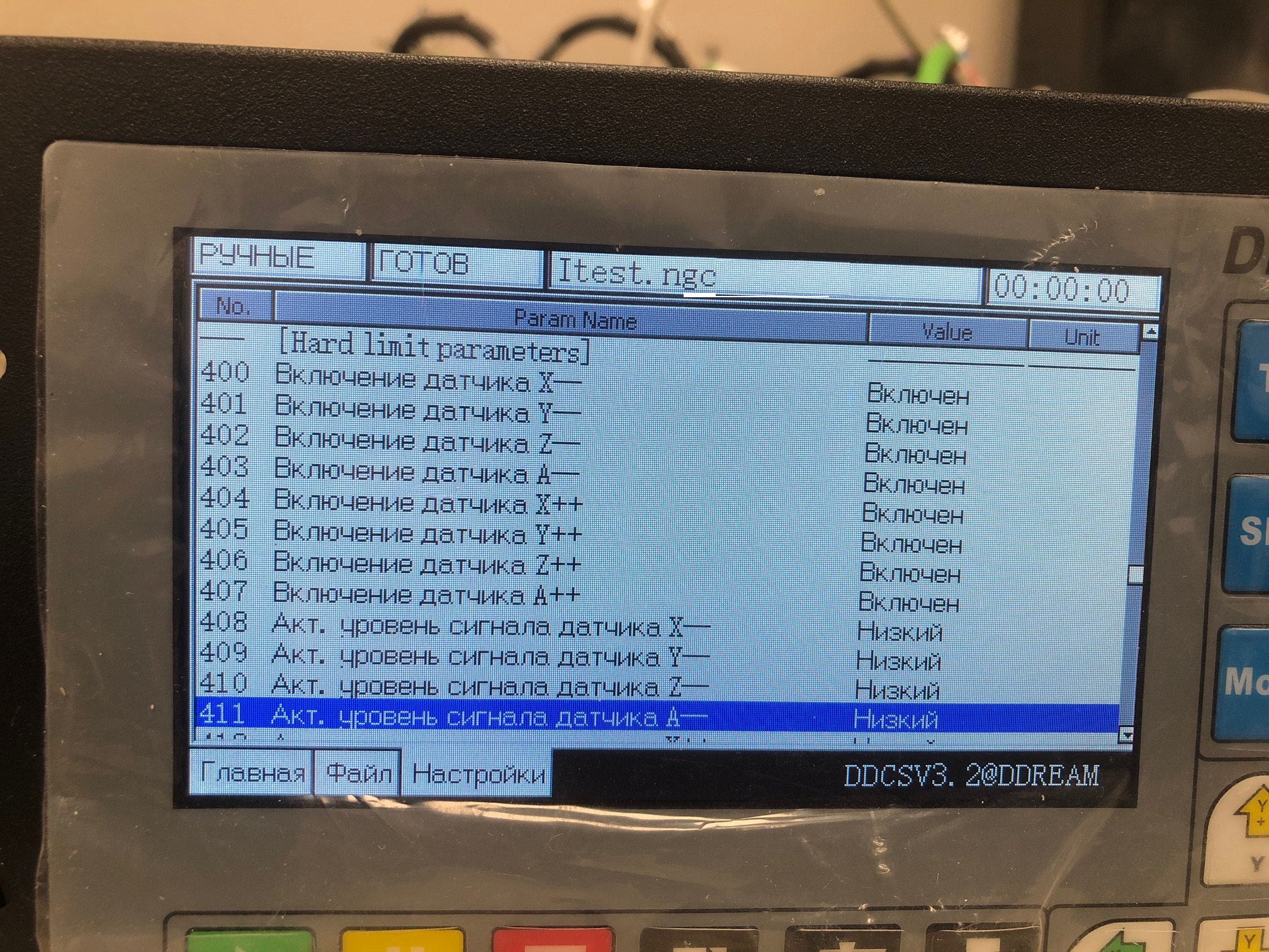

Re: DDCS V3.1 настройка HOME
Bomb писал(а): ↑ Перемычка Хлим++ с Х Home, что б воспринимал лимит как дом
Я этого не понимаю.
У меня домашнее положение не является лимитом. Стоят ШД с ОС и выставлены софт лимиты.
Если пропустит шаг, то с драйвера ошибка попадёт в станок и остановится не уехав за пределы.
Что у вас с параметром 51?
Вы для начала дома заставьте корректно работать. Что с уровнями?
xenon-alien писал(а): ↑ Тип датчика тот, что нужен?
Bomb писал(а): ↑ Какой тип датчика выбран не помню, но он его видит и фиксирует приближение.
Так же параметр 59 и выше...
xenon-alien писал(а): ↑ и всего подключенного "бардака" выкладываем.
Вы же подключение так и не показали....
Дальше сами. Я не в курсах чего вы и как понаподключали.
51 - этого описания я не понимаю и какую функцию выполняет- масляное масло: "активирует сигн лим, когда Дом" и подобное..типа останавливает просто, так он и так и эдак должен по сигналу лимита датчика останавливать.
Подключение прилагаю, но сейчас это неполное подключение, завтра ток смогу уже сделать
image8.jpeg (6182 просмотра) <a class='original' href='./download/file.php?id=200672&mode=view' target=_blank>Загрузить оригинал (651.44 КБ)</a>
Bomb писал(а): ↑ 51 - этого описания я не понимаю и какую функцию выполняет- масляное масло: "активирует сигн лим, когда Дом" и подобное..типа останавливает просто, так он и так и эдак должен по сигналу лимита датчика останавливать.
В линукс ЦНЦ есть возможность игнорировать сигнал лимита, пока ищет домашнее положение.
Тут не знаю как это реализовано.
По этому пробуйте уровень сигнала изменить.
xenon-alien писал(а): ↑ параметр 59 и выше...
По секрету скажу, что на датчиках есть маркировка... и можно пробить в интернете.

xenon-alien писал(а): ↑24 дек 2021, 00:29
Спасибо большое!
И впрямь невнимателен я был..всё заработало!
