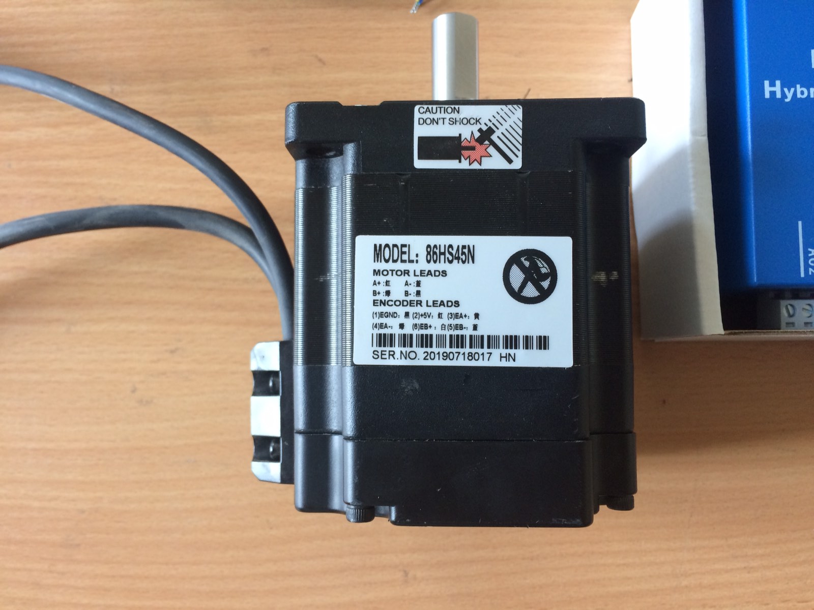

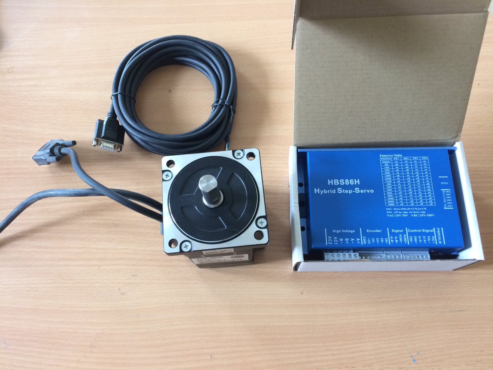

Меня что настораживает, что местные продавцы пишут 100% Leadshine
например Leadshine HBS86H
также такие драйвера есть в продаже и на алиэкспрес
но я их не нашел на оффсайте
кто какие модели использует?
В продаже есть модели с портом для подключения к компьютеру, но продавец пишет, что параметры внутри привода только для чтения.
Если сервопривод оставить с параметрами по умолчанию, то он будут работать мягко говоря плохо.
а с гибридами какая ситуация?

1240 писал(а): ↑ также такие драйвера есть в продаже и на алиэкспрес
У меня есть два комплекта на продажу по цене али, купил с коробки вынул посмотрел и назад положил :D купил сервомоторы.
