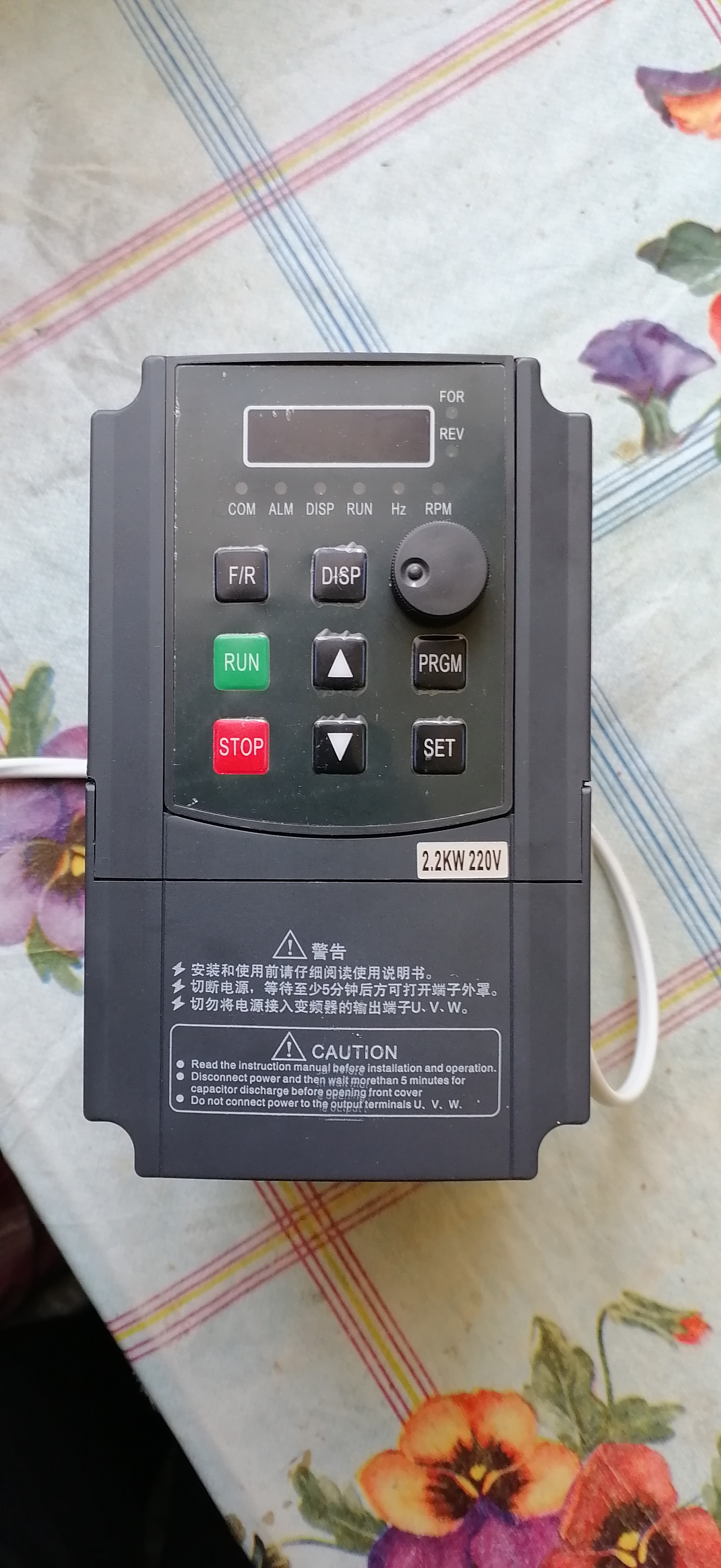

Имеется вот такой инвертор
IMG_20201203_103342.jpg (1577 просмотров) <a class='original' href='./download/file.php?id=190970&mode=view' target=_blank>Загрузить оригинал (1.63 МБ)</a>
и так как в английском 2 по 5 не могу найти как включить на дисплее отображение оборотов, а не частоты.
Так же хотелось бы найти настройку которая делает шпиндель тише, и в некоторых случаях помогает подавить резонанс.

radlif писал(а): не могу найти как включить на дисплее отображение оборотов, а не частоты
Кнопочкой DISP не переключает?
radlif писал(а): хотелось бы найти настройку которая делает шпиндель тише
Тише это как? В частотниках нет регулятора громкости ;)

xvovanx писал(а): Кнопочкой DISP не переключает?
Нет, вообще не как не реагирует на неё.
xvovanx писал(а): Тише это как? В частотниках нет регулятора громкости
Есть, на других инверторах есть что то типа регулировки шим, чем больше цифра тем тише шпиндель, но больше электромагнитных помех даёт)

Похож на YL620.
В моей инструкции режим дисплея переключается в P00.24, но оборотов там нет.
Есть пользовательские режимы отображения, но как они настраиваются не ясно.
Шим настраивается в P12.19 от 2 до 15 кгц, 8 по умолчанию.

drykov писал(а): В моей инструкции режим дисплея переключается в P00.24, но оборотов там нет.
P00.23 ставим 60, P00.24 ставим 9 и включая шпиндель видим обороты, но при выключенном шпинделе будет 0.
