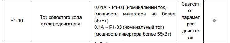

Собственно сабж. В частотнике можно установить ток холостого хода шпинделя. Ставишь 3.5А - при фрезеровке он повышается до 3.8. Ставишь 1.5А - при фрезеровке он повышается до 1.8А. Ставишь 2.5А - поывшается на те же 0.3А в среднем. Непонятно. Шпиндель GDK80_12Z_2.2. В паспорте шпинделя на этот счет ничего не сказано. Забить на вопрос не могу - на 3.5А шпиндель теплый, а на 1.5А боюсь недобрать оплаченный момент, нужно как-то понять верное значение.

UAVpilot писал(а): А шпиндель-то здесь причём? Это нужно в документации на частотник искать о чём этот параметр.
Снимок.JPG (2256 просмотров) <a class='original' href='./download/file.php?id=185843&mode=view' target=_blank>Загрузить оригинал (29.07 КБ)</a>
Re: Как узнать ток холостого хода шпинделя?
Это вся информация об этом параметре или остальное содержимое очень секретно и не подлежит публикации на форуме как и модель частотника?
Это ведь только вам нужно. И чем больше вы предоставите информации, тем больше у вас шансов получить ответ на свой вопрос.

Частотник Micno KE-300, управление векторное. В одном параметре задается номинальный ток шпинделя - 6.5А задан, в другом параметре (на скрине) ток холостого хода. Какой задашь, такой и будет. Задашь 1 апмер - будет крутить без нагрузки на ампере. Задашь 6 - будет крутить на шести. А я хочу узнать какой ток правильно задать для хх. Мне было бы понятно, если бы на рядовой фрезеровке он поднимался, ну скажем до 3 ампер вне зависимости от настроек тока холостого хода - но нет, в первом сообщении указал как дела обстоят. При нагрузке к току холостого хода прибавляется 0.3-0.4 ампера.

В смысле последовательность действий для автонастройки? Читал, делал. Ток хх выставляется 4А. Это нормальное явление крутить без нагрузки мотор и жрать киловатта полтора? Меня во всей этой истории беспокоит только разогрев обмоток, иначе бы и не лез в эти настройки.

Указывайте в настройках номинальный ток тот, что написан на шпинделе.
Можно запустить автонастройку, частотник пожужжит малость и сам определит необходимые ему параметры шпинделя.
А дальше уже дело самого частотника, сколько тока в какой момент закачивать в обмотки, не надо лезть в эти дебри.
Надо обеспечить охлаждение достаточное для шпинделя, если он водяной, только и всего.
Но микно не самый хороший ЧП, так что по возможности я бы поменял его на что-то получше, хотя бы дельту тайванькую ту же..

Дельты серии VFD-E в автонастройке ставят ток на таком шпинделе 1.3~1.5А. Кстати, автонастройку надо делать в скалярном режиме, а вектор включать потом.
