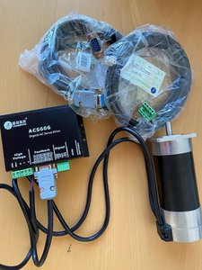

Kost_irk писал(а):Лидшайновским естественно, какие еще варианты возможны? Все прекрасно гуглится, и софт и мануал по настройке. Кабель есть?
Вот такой комплект я получил
IMG_1714.jpg (2923 просмотра) <a class='original' href='./download/file.php?id=183027&sid=bbab9ba0664efe3da4f7dc1202ddbfb4&mode=view' target=_blank>Загрузить оригинал (124.38 КБ)</a>

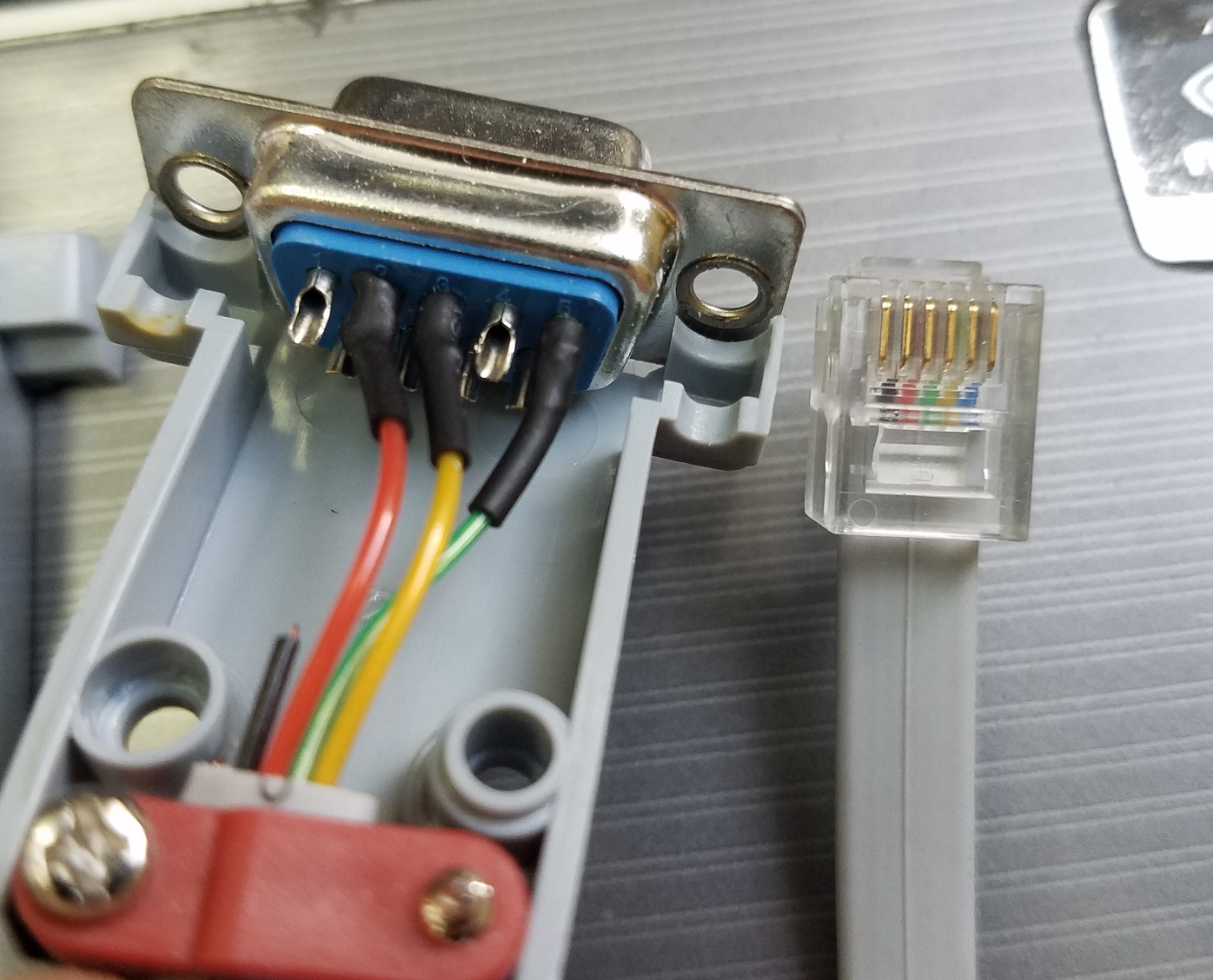

Вот такое надо сваять, а то кина не будет. Проверил, распиновка совпадает с мануалом, используются только tx, rx и gnd. Ну и ком-порт найти.

А на USB подключить есть решение?
