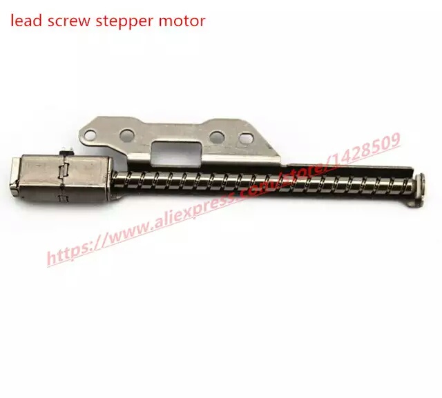

гляньте на винт опять же из дисковода. Там шаг большой, его легче гайкой сдвинуть.
IMG_20191118_192319_935.jpg (7748 просмотров) <a class='original' href='./download/file.php?id=172127&mode=view' target=_blank>Загрузить оригинал (43.61 КБ)</a>

Я это понимаю - что легче)

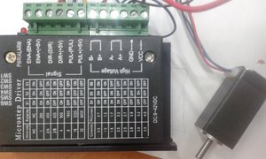

Шаговик 0,8А. На драйвере можно поставить 0,5(0,7)А или 1,0(1,2)А.
Я поставил 1,0(1,2)А, поработал немного. Но у меня сомнения, сможет ли продолжительное время двигатель работать при таком токе?
И еще вопрос: кто-то сталкивался с таким контроллером? Можно у него запрограммировать передаточное отношение сигнал/мм? А то сейчас он показывает кол-во импульсов, а хотелось бы, чтобы миллиметры казал.
https://ru.aliexpress.com/item/32399878494.html
Ну и непонятно, что за режимы дробления "2/А" и "2/В". В чем отличие?

Это все связано с системой управления. Например в даташите на ТВ6600: https://docviewer.yandex.ru/view/0/?pag ... 3D&lang=en на 18-19 странице можно увидеть разницу.
