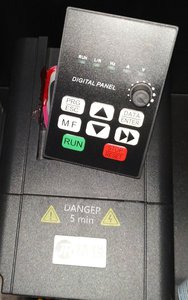

Нужна инструкция к частотнику MK100-2S1.5G-DK
Cvazist
Сообщения: 1155
Репутация: 97
Сообщение Cvazist »
Ни Яндекс , ни гугл, ни Али о таком не знают. Хотя установлен на станке купленном на Али.
За ранее благодарю за реальную помощь.

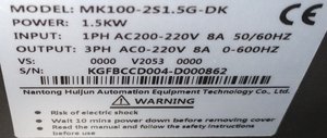

Боковая табличка.

ИМХО классический китайский контрафакт.
Сделайте фотки кишок, может кто и опознает оригинал.

Во
MK100英文版Nantong_Huijun_Automation_Equipment_Technology_Co.,_LTD.pdf
(423.79 КБ) 1324 скачивания

Евгений, огромное спасибо. А то у меня в комплекте инструкция только на китайском.

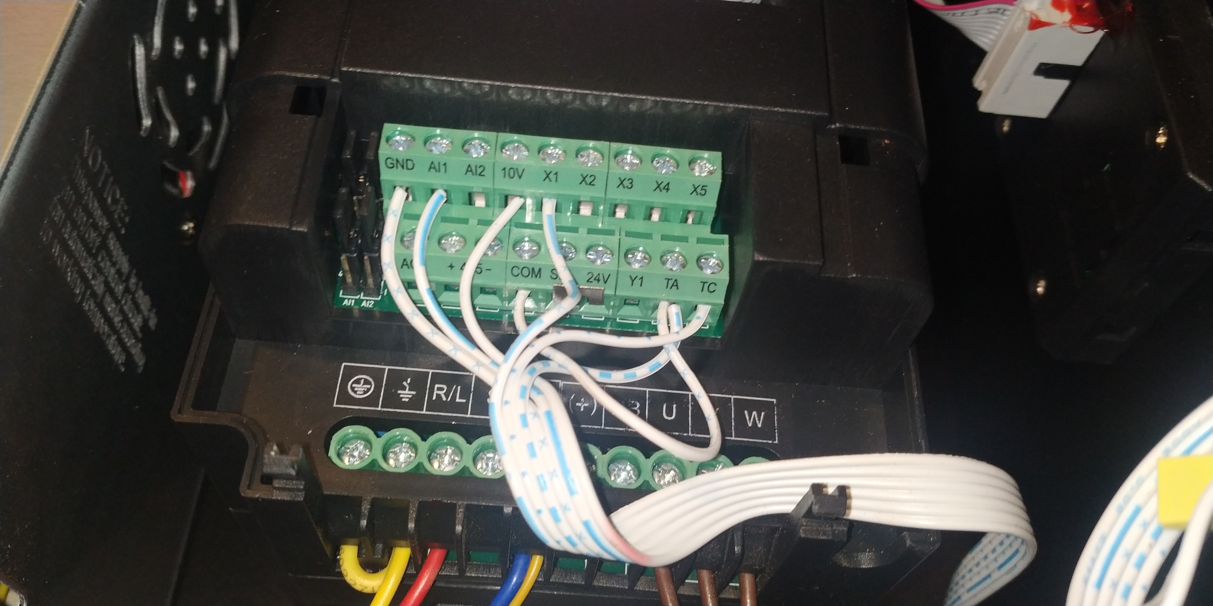

Что то не то настроили. Если управление кнопками с "морды" зачем что то менять в настройках?
Сейчас сижу разбираюсь, хочу с юсб платы на лпт перейти. Но к разъёму управления частотником подключено 8 проводов!? Все схемы из интернета 4мя обходиться. Что там накрутили китайцы хрен знает. Пытаюсь разобраться.
IMG_20200528_070723.jpg (3798 просмотров) <a class='original' href='./download/file.php?id=181850&mode=view' target=_blank>Загрузить оригинал (2.81 МБ)</a>
Сообщения: 21923
Re: Нужна инструкция к частотнику MK100-2S1.5G-DK
Cvazist писал(а):Но к разъёму управления частотником подключено 8 проводов!?
Не 8, а всего 6 и две перемычки. :) верхние 4 - регулировка оборотов и сигнал включения, 2 справа - включение какой-нибудь помпы...

Два справа внизу-кнопка ESTOP, хз зачем так сделано. Почти запустил, включение сейчас переделаю и должно заработать. Перемычка одна, внизу. Кажись я PWM сломал на плате развязки. С компа сигнал идёт, меняется, а с платы 10 вольт постоянно.
