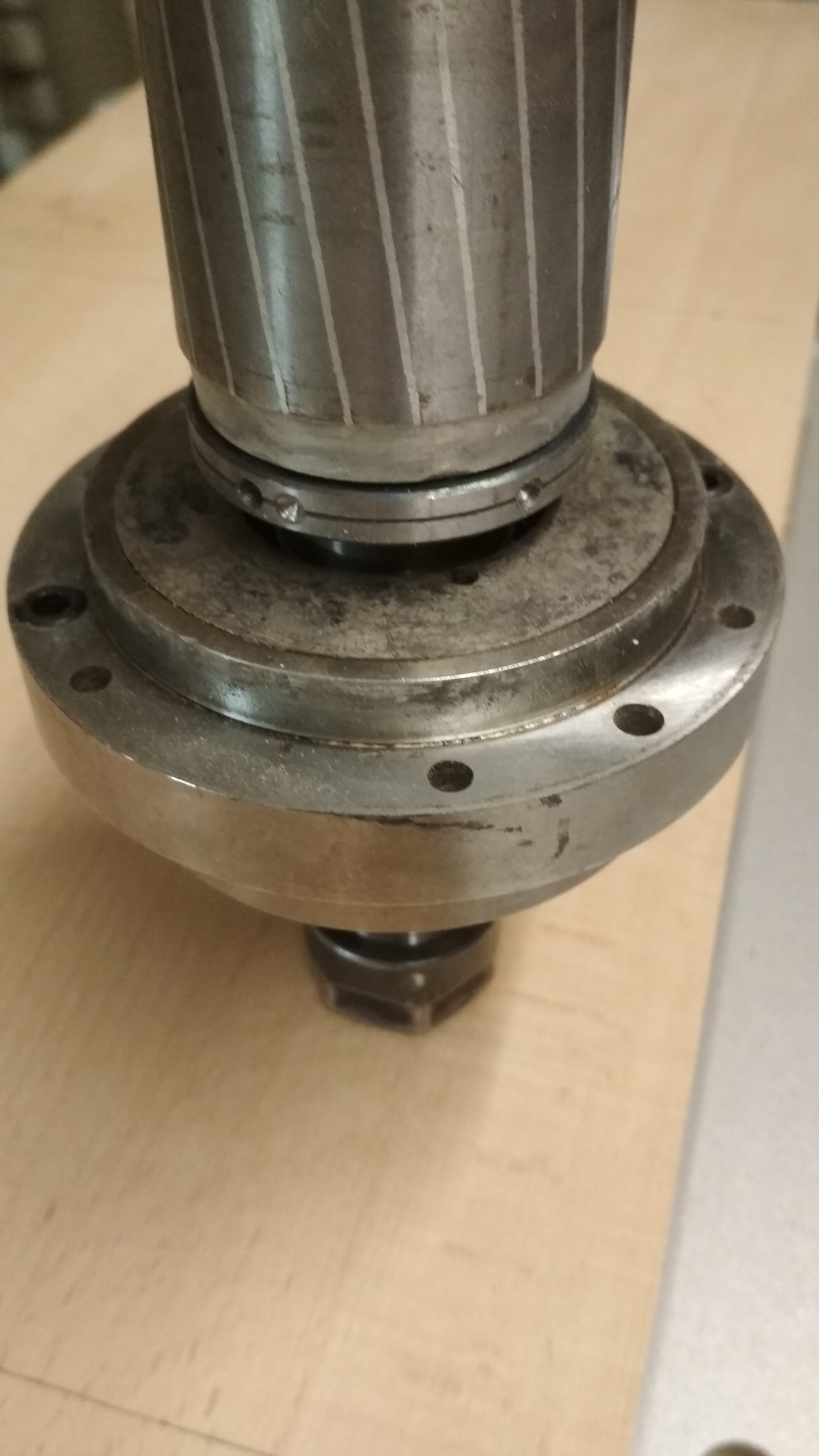

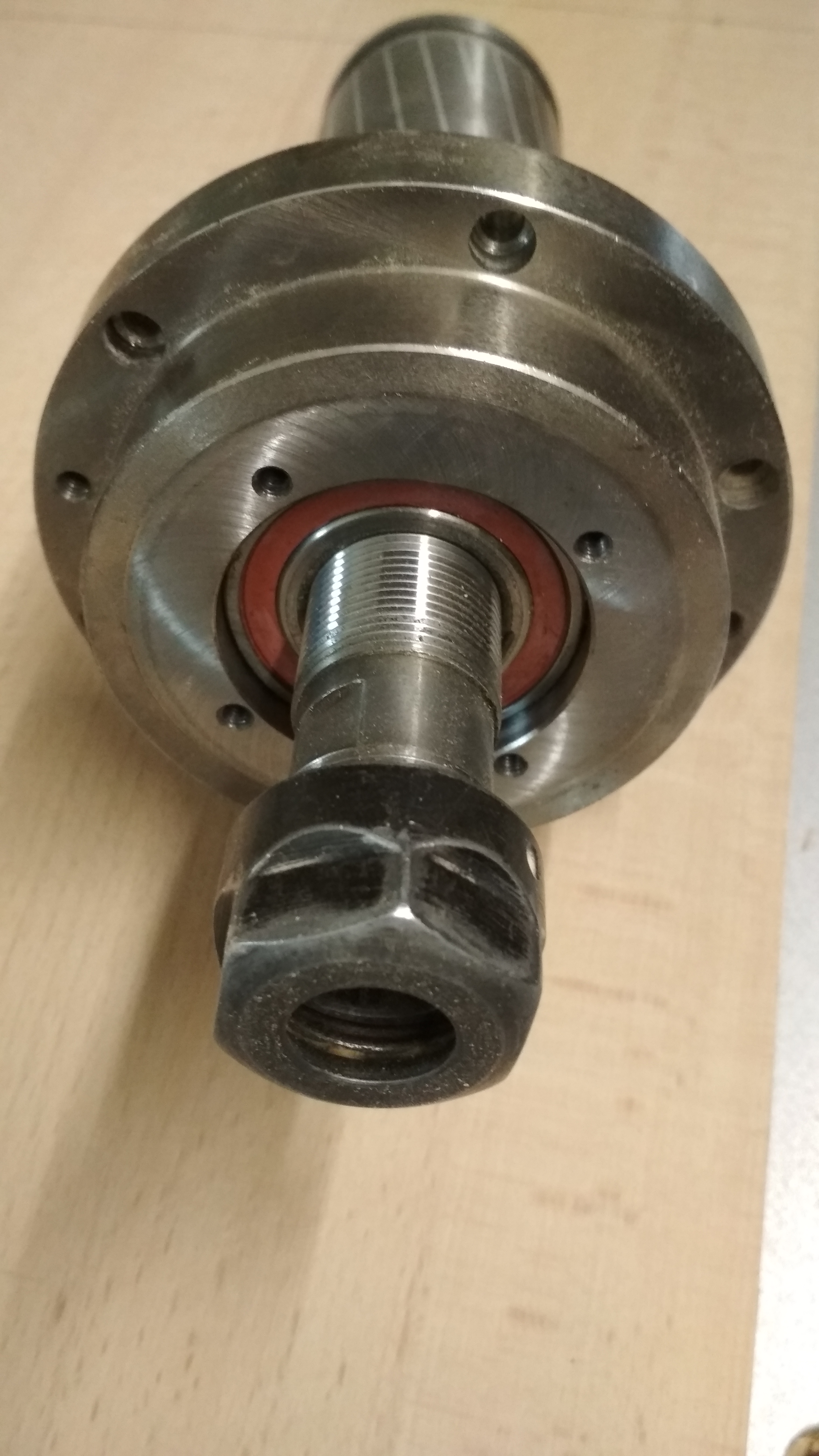

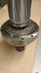

Здравствуйте!
Помогите извлечь нижние подшипники из этого шпинделя
IMAG1157.jpg (6111 просмотров) <a class='original' href='./download/file.php?id=127273&mode=view' target=_blank>Загрузить оригинал (596.23 КБ)</a>
Часть корпуса шпинделя по внешним обоймам перемещается свободно но снять ее не получается из-за какой-то крышки с внутренней стороны.
Есть предположение, что крышка вкручена в корпус, т.к. на ней имеется два отверстия (на фотке видно одно)
IMG_20171213_175200.jpg (6111 просмотров) <a class='original' href='./download/file.php?id=127274&mode=view' target=_blank>Загрузить оригинал (2.37 МБ)</a>
На валу подшипники сидят плотно.
IMG_20171213_175211.jpg (6111 просмотров) <a class='original' href='./download/file.php?id=127275&mode=view' target=_blank>Загрузить оригинал (2.36 МБ)</a>
Посоветуйте, что можно предпринять.
Лодочник
Сообщения: 2178
Репутация: 1835
Откуда: г.Королев
Re: Ремонт китайских шпинделей
Сообщение Лодочник »
Подшипники снимаются в сторону гайки. Ничто не держит подшипники, никакая задняя крышка. Съемник поможет.

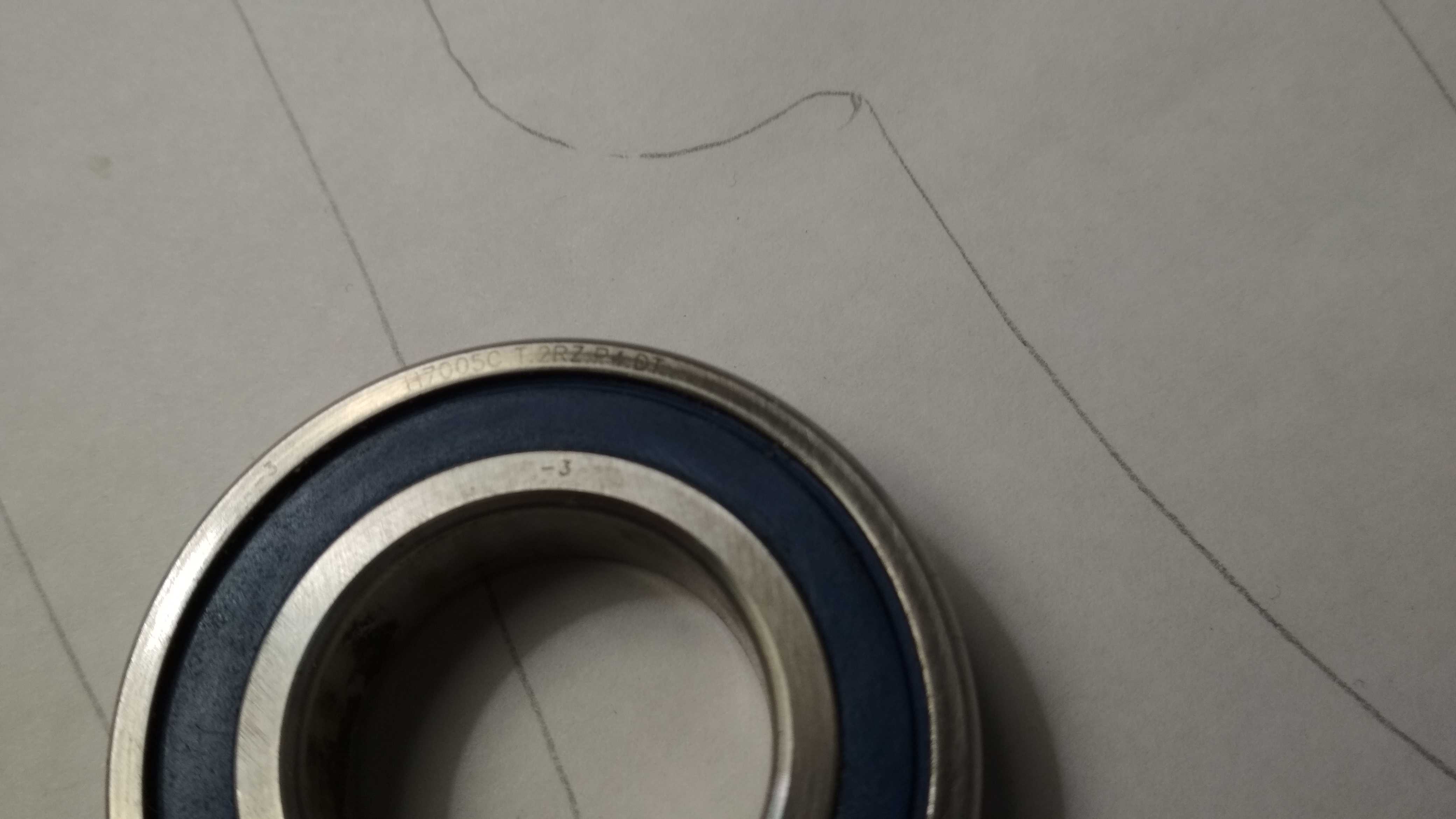

Изучаю подшипники. Маркировка такая
H7005C T 2RZ P4 DT
Что означает символ Т тот что в середине?
Вот и фотку сделал
IMG_20171220_202710.jpg (6045 просмотров) <a class='original' href='./download/file.php?id=127344&mode=view' target=_blank>Загрузить оригинал (2.6 МБ)</a>
Stephan67
Сообщения: 28
Зарегистрирован: 25 авг 2017, 17:49
Репутация: 5
Сообщение Stephan67 »
скорее всего Текстолитовый сепаратор.
