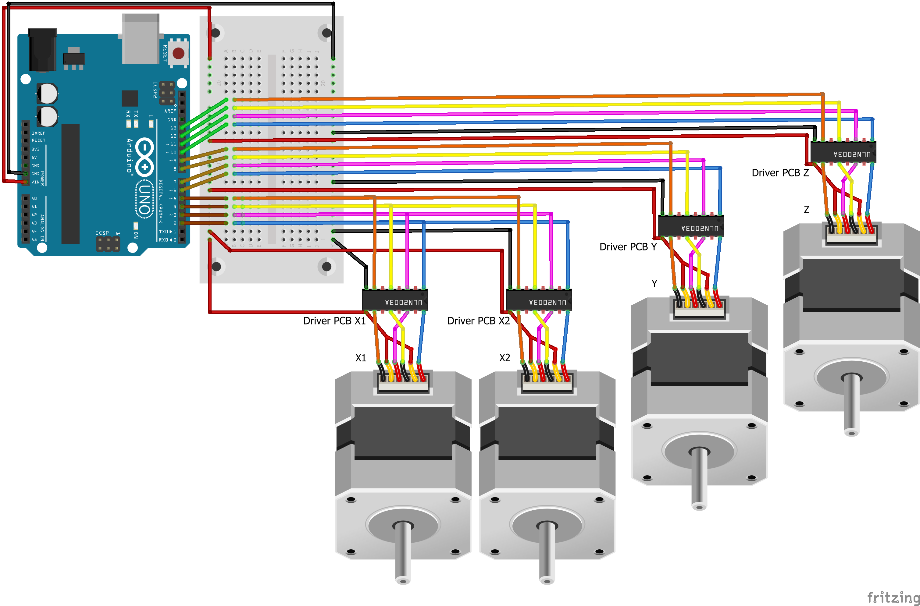

Здравствуйте, дорогие форумчане! Вот купил по незнанию эти дешёвки: двигатели 28BYJ-48 на 5 В. :idiot: Есть подробное описание моего проекта: ссылка.
Переделывать в биполярный, чтобы ускорить вращение ходового винта, не выгодно уже ни по срокам, ни по кошельку, потому что к мотору потом понадобится плата с H-мостом.
Есть к каждому из 4-х двигателей плата-драйвер на базе ULN2003A. Сама платка сильно не ограничивает в выходном токе - 500 мА на один канал.
Что сказать насчёт винтовой передачи? Это будет улитка. Представьте только: 1 мм за 4 секунды при худшем раскладе. А всё лишь потому что я не уделил больше времени поиску зубчатых ремней. Хотя, извините, по цене они ужас как дорогие. Ладно, для дипломного и так сойдёт! :D
Это всё лирика, так что вернёмся к нашим двигателям. Согласно некоторым наблюдениям, ток на обмотках, требуемый для быстрого перемещения - 200 мА, а для остановки - 250 мА. При этом помним, что обмотки включаются в последовательности А-АБ-Б-БВ-В-ВГ-Г-ГА, либо обратно для вращения против часовой стрелки, в полушаговом режиме. Вопрос о половинном или полном шаге - решает лишь использовать однофазное намагничивание или нет.
Ведь если я не ошибаюсь, включаются максимум 2 обмотки за раз, что говорит об общем потреблении двигателя в 200-250 мА. Предположим, что все моторчики были приостановлены после нескольких манипуляций. 250 мА на все двигатели - 1 А. А ещё лучше будет программно снимать питание с входов, чтобы двигатели просто так не нагревались. :geek:
Мне нужно стабильно запускать все 4 двигателя: два из них вращаются синхронно (ось X), поэтому входы к их драйверам от контроллера подключаются в связке параллельно. Хватит ли для этой цели обычного переносного блока питания от модема (D-Link, скажем) на 5 В с током 1 А? Всё ведь сходится?
Ещё вопрос: пишут, что номинальная скорость 28BYJ-48 - 15 об/мин, а возможно и 25 об/мин для быстроты. Чему верить, если в официальной спецификации от Kiatronics на этот счёт информации нет?
Как вычислить номинальное число оборотов для двигателя?
Схема включения с МК ULN2003A: PDF.
cnc-flatbed-pen-plotter-schematic.png (8914 просмотров) <a class='original' href='./download/file.php?id=110743&mode=view' target=_blank>Загрузить оригинал (390.84 КБ)</a>
Двигатели на самом деле имеют 5 проводов (во Fritzting только с 6-ю был) - красные для питания. Заземление как таковое в них не используется.

По вашей же ссылке пишут что сопротивление обмотки обычно 31 Ом и доходит вниз до 24 Ом. Питается ШД от 5В, следовательно 5В/24Ом=208мА тока на обмотку, на 1 двигатель максимум 416мА, на 4 двигателя до 1.664 ампера, следовательно не подойдет ваш БП, ведь кроме ШД еще и обвязка есть захочет, минимум 2А для стабильной работы.
Разгоняется ШД просто - во время движения подавать не 5В, а 12В, а при ужержании подавать 5В и менее для слабого нагрева ШД.

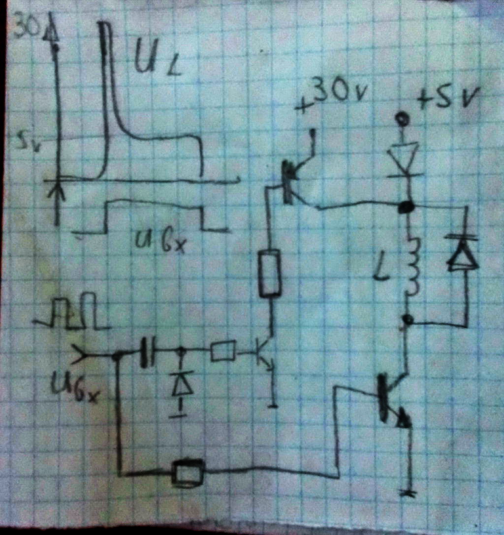

Простенькя схема дающая разгонный импульс. Контроллер как и прежде пуляет шаги, а на двигатель , пока не зарядится конденсатор , подается повышенное напряжение. Подбирая емкость конденсатора можно задать время подачи этого напряжения

Mamont писал(а):Простенькя схема дающая разгонный импульс. Контроллер как и прежде пуляет шаги, а на двигатель , пока не зарядится конденсатор , подается повышенное напряжение. Подбирая емкость конденсатора можно задать время подачи этого напряжения
Спасибо за идею, уважаемый! :good:
Предполагаю, что вашу схему следует разместить прямо перед подачей на каждую катушку. Но откуда на эмиттере VT2 возьмутся +30 В? Неужели нужен ещё один источник питания? :wtf:

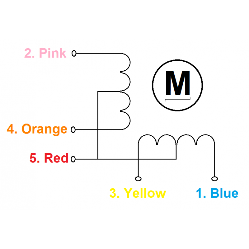

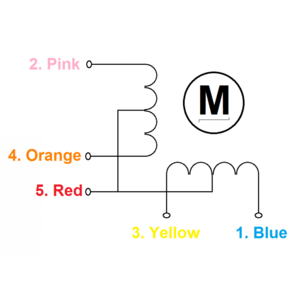

До обмоток у меня последовательное соединение через JST разъём. Обмотки показаны на рисунке:
28byj-stepper-motor-wiring-diagram-800x800-Modmypi.png (8750 просмотров) <a class='original' href='./download/file.php?id=112357&mode=view' target=_blank>Загрузить оригинал (165.82 КБ)</a>
Понятно, что они питаются током, притягивают ротор, происходит нагрев и всё на этом.
Как адаптировать вашу схему, вариант есть. Вот обмотка 2 левой катушки соединяется в коллекторную цепь VT2, а 4 - коллектор VT3, а вокруг катушки соединяем диод VD3. И так же для второй катушки.
Но к чему соединять Uвх? Есть четыре OUT выхода с драйвера и все они устанавливают верную последовательность включения обмоток (при отсутствии ошибок в программе, конечно). Всё тотально меняется и приводит к выводу, что драйверы могут и не понадобиться, если составить надёжную и верную схему.
Скажите, я правильно рассуждаю? Какое распространённое название у такой схемы? Или в каких пределах должны быть номиналы элементов Cр, VT1-3, VD1-3, Rб1-3? Действительно ли мне нужен выносной источник питания на 12-30 В? Импульсный блок питания есть, но его габариты уже отпугивают. :bender:

vintproykt писал(а):. Я так понял, есть ограничение по частоте, именуемое как "минимальная ширина импульса" в библиотеке AccelStepper,
Фактическое ограничение по частоте определяется индуктивностью двигателя.
dI=U/L*dt
dI в идеале должно вырасти до Iном. Вот и найдешь от туда dt- время шага
Чем меньше индуктивность двигателя, тем до больших оборотов его можно разогнать. Поэтому при выборе двигателя смотрят L и крутящий момент, остальное вторично (цена в том числе).
У быстрых двигателей L порядка 3мГн, средних 8-10, медленных 20-30. В твоем двигателе не указано, но думаю порядка 50+мГн. В добавок еще и редуктор 1:64 стоит
