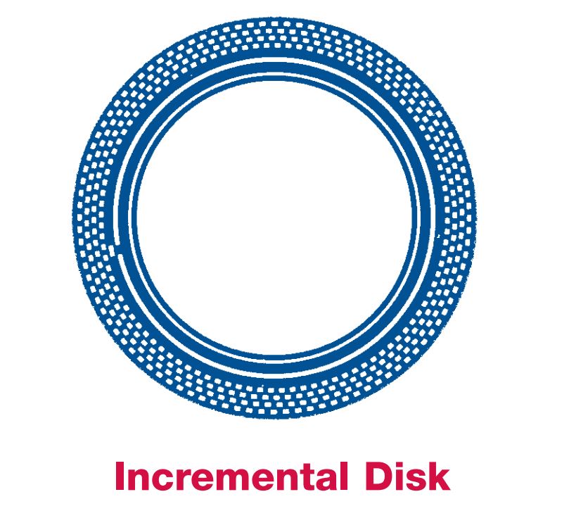

Добрый день, впал в ступор при настройке управляющей программы.
Нужно выяснить количество импульсов на мм перемещения, для этого нужно знать требуемое количество импульсов на 1 оборот сервы.
Двигатель blm57180 4000 CPR (1000-line) increamental encoder with A, B signals
Вопрос, так 1000 или 4000 и что такое CPR?
Еще вопрос функция электронного редуктора, допустим 6, значит будет количество импульсов*6/шаг швп верно?
Ps: что такое CPR выяснил. Разрешение энкодера измеряется в числе отсчетов на оборот (CPR, cycles per revolution). Остальные вопросы остаются открытыми.

Может быть, по этому рисунку?
1000 рисок на оборот, всего 4 радиуса, итого 4000 рисок на оборот, это и есть разрешение энкодера.

Это замечательно все :D только я так и не дошел, сколько импульсов подать на драйвер сервы для поворота вала двигателя на 360 градусов. 1000? или 4000?
Или как говорится научным тыком карандашик в шпиндель и поехали?

VSedoi писал(а):Это замечательно все :D только я так и не дошел, сколько импульсов подать на драйвер сервы для поворота вала двигателя на 360 градусов. 1000? или 4000?
Поставь 4000 и проверь!

Верный ответ 4000 линий делим на шаг швп :good:
