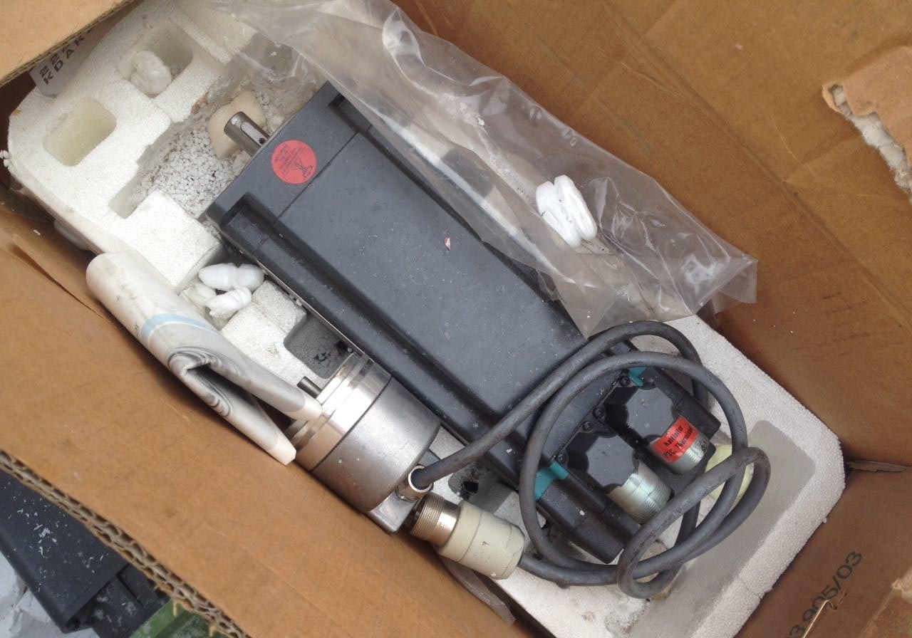

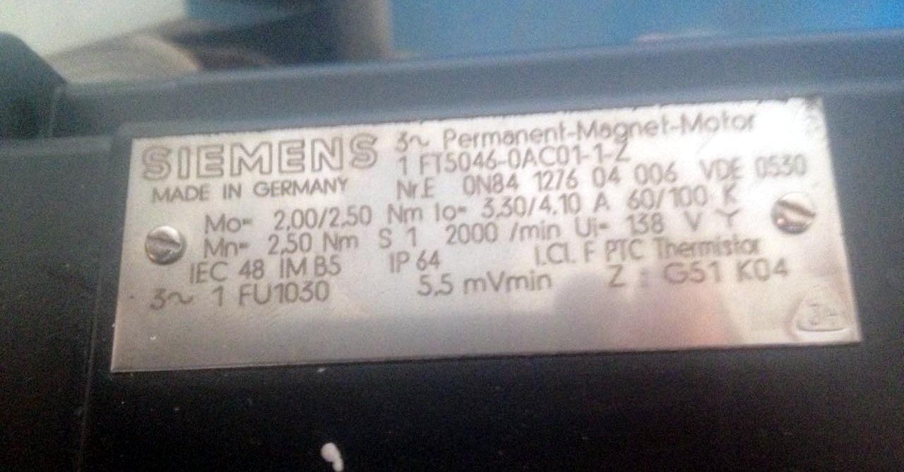

Судя по мануалу - с тахогенератором типа как у УПС-6, но можно воткнуть и инкрементный энкодер штатным образом.
Есть смысл с такими морочиться или это какая-то древность?
Чем можно ими управлять? мануал приложил

что вообще такое permanent magnet motors 3ph ac servo - чем вообще такими управляют обычно?
Re: Представляют ли интерес такие сервомоторы?
3х-фазный синхронный двигатель с постоянными магнитами.
Большинство современных серв имеют этот тип движка.

какими доступными усилителями можно управлять такими?

Читал уже :-)
Понятно что Simodrive подойдет, но где ж такие взять?
Наверное, КЕВ и Control Tecniques подойдут, но ценники на них конские. Что-то есть более доступное? АМС-ки какие-то?

Если сможешь туда прикрутить энкодер с ABZ импульсами, есть вариант с Дельтой серии C2000 (можешь другие поискать, главно чтобы был векторный режим для синхронных моторов с постоянными магнитами с обычным энкрементальным энкодером и чтобы была автонастройка) с автонастройкой можно будет его подключить. По стоимости не скажу ну так на вскидку для этого движка 20000-30000 наверное. На 7,5Kw покупал за 55000. Ну а для чего использовать эт уж тебе решать.

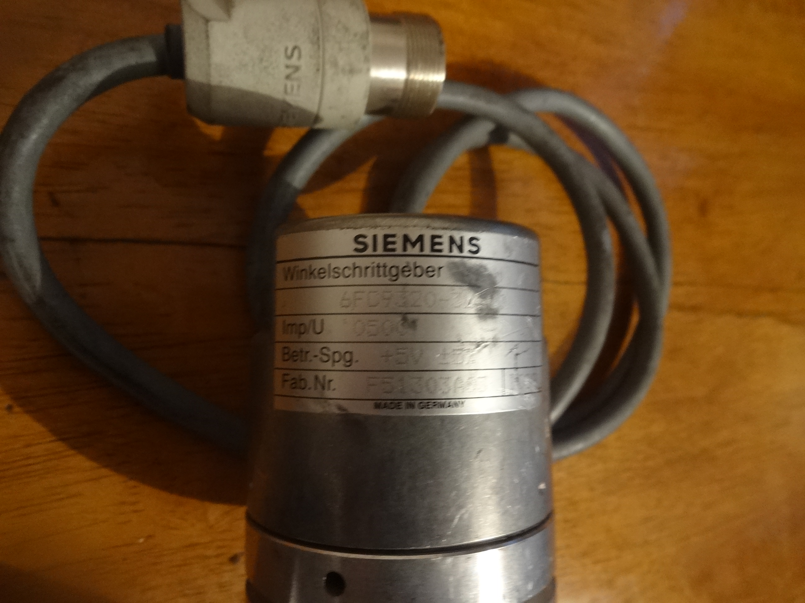

энкодер судя по фото есть в комплекте. на ebay встречаются с энкодерами Хайденхайн - скорее всего это он и есть.
То есть если смонтировать энкодер то можно найти что-то для управления, но опять же не как усилитель АМС за десятку, а ценники повзрослее?

они у вас уже есть или хотите купить? если купить - а надо оно? там номинальных мощей ватт 500..

хочу купить если удастся сторговать не очень дорого. 2,5Нм - около 800Вт. Неплохо вроде

Александр_ писал(а):хочу купить если удастся сторговать не очень дорого. 2,5Нм - около 800Вт. Неплохо вроде
Это на новом. Если там магниты из спеченного порошка, верхний слой которого превратился в труху - делите мощность на два, не прогадаете.

могут быть и с хранения, а могут быть и пользованные вдоволь - как проверить-то?
и на кой ляд на новый мотор прикручивать кабели - на разъемах обычно заглушки стоят.

сегодня выдалась возможность посмотреть моторы вживую.
600Вт а по размеру крупнее киловаттных китайских серв. Как думаете -можно ими управлять чем-то распространенным и недорогим вроде усилителей АМС или Teknic?
Или как у яскав для мотора нужна конкретная модель усилителя родного.
Странно - если правильно понял маркировку энкодера то там 500имп/об. Как такое может быть? Это же не привод шпинделя.

Александр_ писал(а): 600Вт а по размеру крупнее киловаттных китайских серв.
там могут быть просто более слабые магниты... ну и в целом они могут быть породистее, но надо ли оно - большой вопрос..
