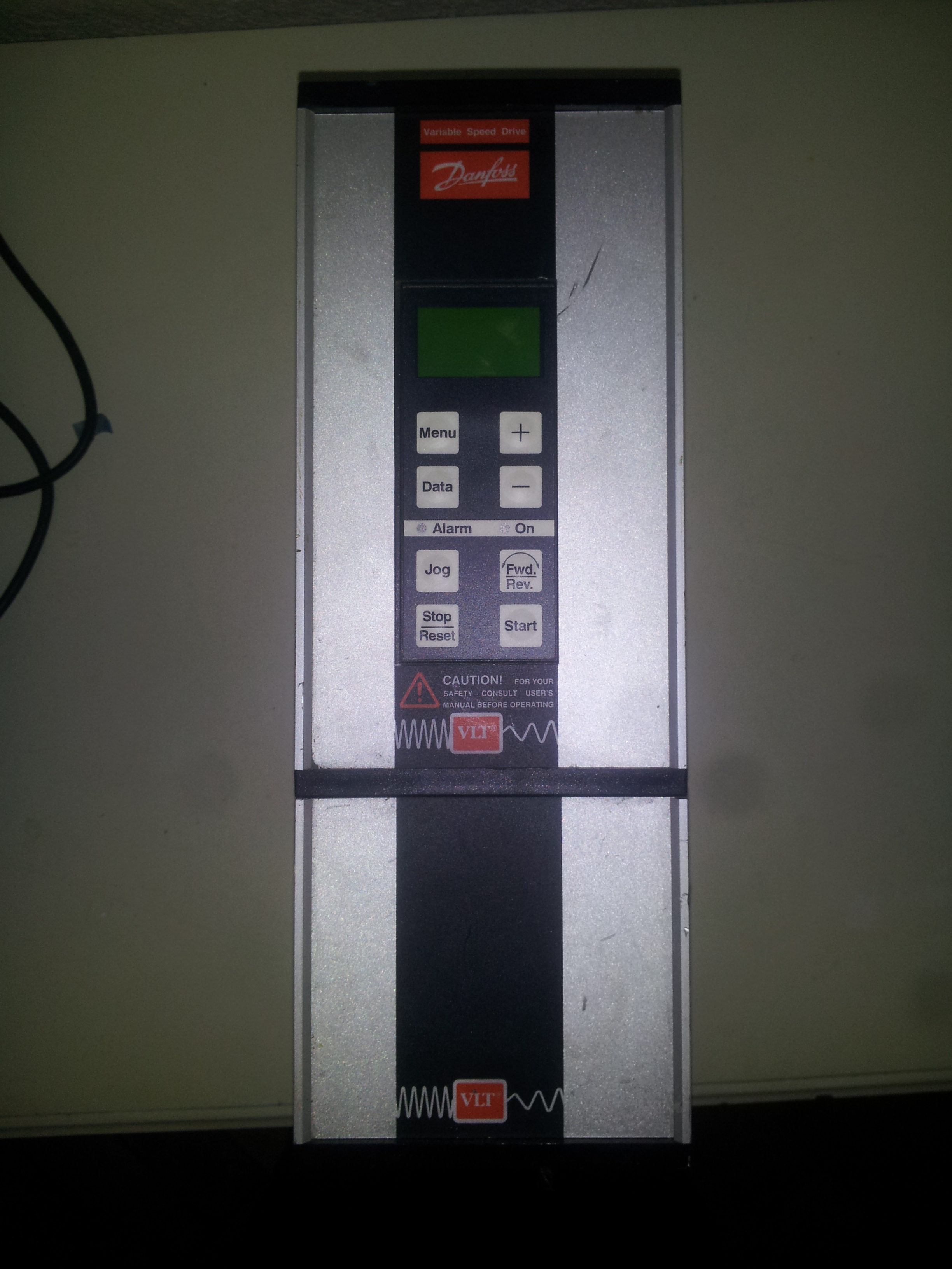

Добрый день! Сегодня на блошином рынке приобрел вот такой вот инвертор. Отдал чуть больше 5 долларов. Так как продавец даже не знает толком что это и работает ли он вообще...
Никогда с 3-х фазными шпинделями я дела не имел и мало пока понимания в этой сфере. На сколько я понял он 0.9 кВатт? Кто нибудь может по нему подсказать - он подойдет для 800вт шпинделя китайпрома? Можно ли вообще его включать для проверки - без подключенного двигателя? Нужен и зачем этот фильтр прикрученный к нему..? Заранее спасибо за помощь.

Должен подойти. Можно хоть 5квт частотником крутить 800ваттный двиг.Vadim123 писал(а):Кто нибудь может по нему подсказать - он подойдет для 800вт шпинделя китайпрома?
Нужно, ничего ему не будет.Vadim123 писал(а):Можно ли вообще его включать для проверки - без подключенного двигателя?
Чтобы этот частотник не шумел в питающую сеть.Vadim123 писал(а):Нужен и зачем этот фильтр прикрученный к нему..?

настраивать его лучше без движка
для начала сбросте до заводских настроек
для китайского 800 ваттного шпинделя вполне хватит

Спасибо огромное за оперативные ответы!!! Нашел мануал на него - подключение и меню там расписано, а вот его ТТХ как то я не могу там найти. буду разбираться по колодке подключения. Трехфазника нет на руках никакого... хотя бы пока увидеть что нибудь на экране
возможно он вообще труп и как бы уже нечего будет обсуждать.

Обычно на экране что с движком что без движка одно и тоже, будет показывать сколько Ампер жрет двиг и все.Vadim123 писал(а):Трехфазника нет на руках никакого... хотя бы пока увидеть что нибудь на экране

Из хорошего - инвертор включается.
Совсем плохо как я понимаю: мощность 0.55 кВатт. (в меню можно выбрать 0,25;0.37, 0.55)
Constant output current - 2,2 А
макс ток выход - IVLT.MAX [A] (60 s) - 3.5 А
Так же не понятен этот пункт - 105 Motor frequency (Read motor plate) , выбрать можно 50/60/87/100 Гц - нам же надо 400 ? или это не то?
Output frequency - 0-120 or 0-500; programmable - я так понимаю тут всё норм.? Не доводить обороты до макс и всё?
Управления скоростью:
Open loop (OPEN LOOP) [0]
Slip comp. (SLIP COMP) [1]
Closed loop (CLOSED LOOP) [2]
как я понял векторного управления нет, а вот надо ли оно не знаю
А теперь больше практический вопрос - есть ли смысл использовать такой инвертор и 800 ватный шпиндель - недогружая его соответственно - взамен коллекторного Фиолента 1100Ватт?
Станок хоббийный - хочется уйти от шума, и иметь нормальную цангу 3.175 но и потерять сильно в режимах обработки тоже не хочется...
Спасибо за помощь!

на старом станке работал частотник на 750вт яскава и китайский шпиндель на 1.5 квт
проблем особо не было, разве только с фрезами большого диаметра
а вообще разные шпиндели, разных производителей по разному кушают
закинте сюда мануал или ссылку, лень искать)

мануал на частотник или шпиндель?vovafed писал(а):закинте сюда мануал или ссылку
Шпинделя ещё нет... ибо непонятно будет ли работать....
А на инвертор прикладываю.
Модель у меня - 2010 с фильтром.
Общая характеристики на 38 стр.

у меня туговато с английским
по знакомым буковкам на скорую руку
200-1
203-400
202-400
211-400
210-400
106 не нашел но должно быть тоже 400
111 если правильно посчитал 0.5 но это надо проверить
200-1
203-400
202-400
211-400
210-400

Такого пункта в инструкции действительно нет, вечером гляну - наверное и в частонике в меню нет...vovafed писал(а):106 не нашел но должно быть тоже 400
Не замеряли ток потребления шпинделем при работе?vovafed писал(а):на старом станке работал частотник на 750вт яскава и китайский шпиндель на 1.5 квт

сейчас работает 1.5квт шпиндель
http://purelogic.ru/shop/elektromehanic ... azhdeniya/
hnz ws1500 этот шпиндель года 2 назад куплен
на холостом ходу 0.5 ампер
от конусной фрезы с кончиком диаметром 2мм на глубину 5мм шаг 0.2мм ток не изменился
но есть тайваньские 1.5квт шпиндели там ток раза в 2-3 выше
пробовать разными фрезами не хочется станок в работе

Добрый день
Наконец-то сгорел коллекторный фрезер, и был куплен шпиндель 2.2 кВ
Есть желание хоть без нагрузки покрутить его... в скалярном режиме хотябы без нагрузки
До сих пор не могу понять, можно ли настроить этот ПЧ на 400гц...
Почитав про сгоревшие шпиндели из-за 50гц настройки, имеется такой вопрос:
Сам частотник до 500Гц, однако в настройке базовой частоты - можно выбрать только предустановленное значение (50, 87, 100 ГЦ)
Но есть отдельный пункт - U/F ratio - где возможно забить любое свое число (от 0,00 до 20,00). Ни каких там точек кривой нет, просто одно значение.
Правильно ли будет выставить U/F ratio - 220/400= 0.55 - и частотник начнет правильно подавать напряжение в зависимости от частоты??
Или ждать другой частотник, и не рыпаться.....
Спасибо.
Спасибо.

ПЧ-то какой мощности?Vadim123 писал(а): Но есть отдельный пункт - U/F ratio - где возможно забить любое свое число (от 0,00 до 20,00). Ни каких там точек кривой нет, просто одно значение.
А все вижу....Не играйтесь, спалите частотник.
Use this parameter only if you cannot record the correct
motor data in parameters 104 and 105.
Незабудьте про ток, минимальную и максимальную частоту.

Да чего ему то гореть? Он же в защиту уйдет, если по току заткнется....? разгон\торможение побольше поставить, да и по собранной мною информации - на холостых и на малой нагрузке - такой шпиндель потребляет около 2А что и вполне даёт этот пч. вопрос исключительно не сжечь шпиндель.

Осталось выяснить пусковой ток двигателя и скорость срабатывания зашиты ПЧ.Vadim123 писал(а):Да чего ему то гореть? Он же в защиту уйдет, если по току заткнется....? разгон\торможение побольше поставить, да и по собранной мною информации - на холостых и на малой нагрузке - такой шпиндель потребляет около 2А что и вполне даёт этот пч. вопрос исключительно не сжечь шпиндель.

Приветствую! Мой интерес - а что будет если подключить
меня победил
Разгон/торможение по 5 сек.
Значение U/F = 0.55
Итак показания с инвертора:
При 103 гц - потребление 1.6 - 1.7 Ампера
Напряжение при 103 гц - 55 Вольт
Шпиндель и частотник холодный, выше частоту не поднимал. Хочу обкатать с этой частоты.
[youtube]https://www.youtube.com/watch?v=m4M5zx7 ... e=youtu.be[/youtube]
Можно продолжать эксперимент дальше ?
Ток и напряжение в штатном режиме ?

Остались вопросы по этим пунктам, может кто сможет подсмотреть у себя такое...
108 Motor magnetising current (MOTOR MAG.AMP) - 0.3 - I M,N (par.107)
110 Start compensation (START COMP.) 0.00 - 99 V/A
112 Slip compensation (SLIP COMP) 0.0 - 20Hz
Они предустанавливаются автоматом, в зависимости от указанных данных двигателя. Но у меня там: 220Вольт, 3Ампера, Базовая 100Гц (поэтому U/F вручную поменял)
Спасибо.
P.S.
Спасибо.
