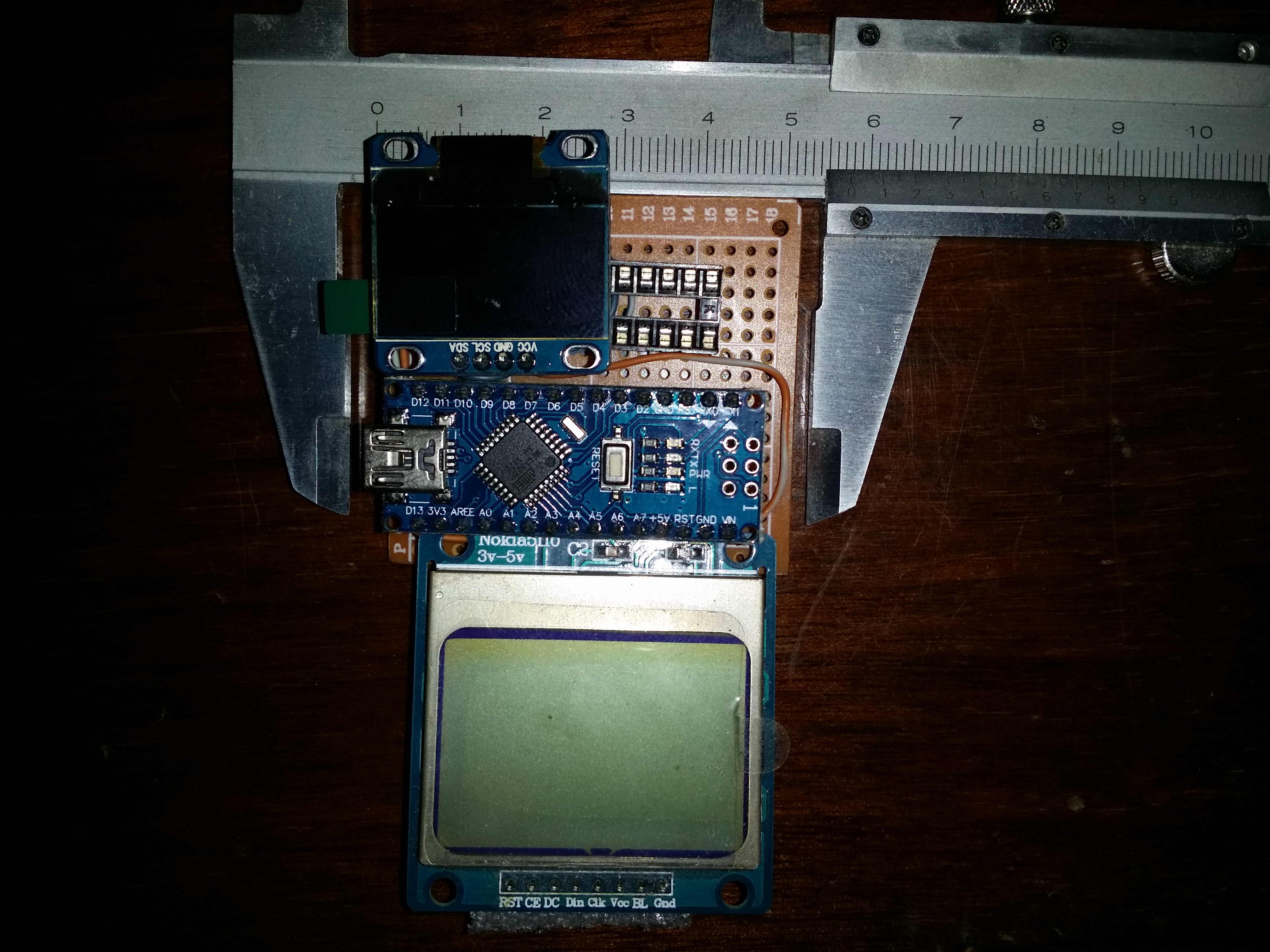

У меня просто есть плата Aduino nano, Monochrome 0.96 128x64 OLED graphic display и display 5510 для Нокии.
Вот и с них, что-то сообразить. Что бы заданные обороты и фактические (которые считывает 1 датчик Холла) выводились на дисплей.
20151207_154117.jpg (6289 просмотров) <a class='original' href='./download/file.php?id=65411&mode=view' target=_blank>Загрузить оригинал (3.36 МБ)</a>
Вот так отображает данные
