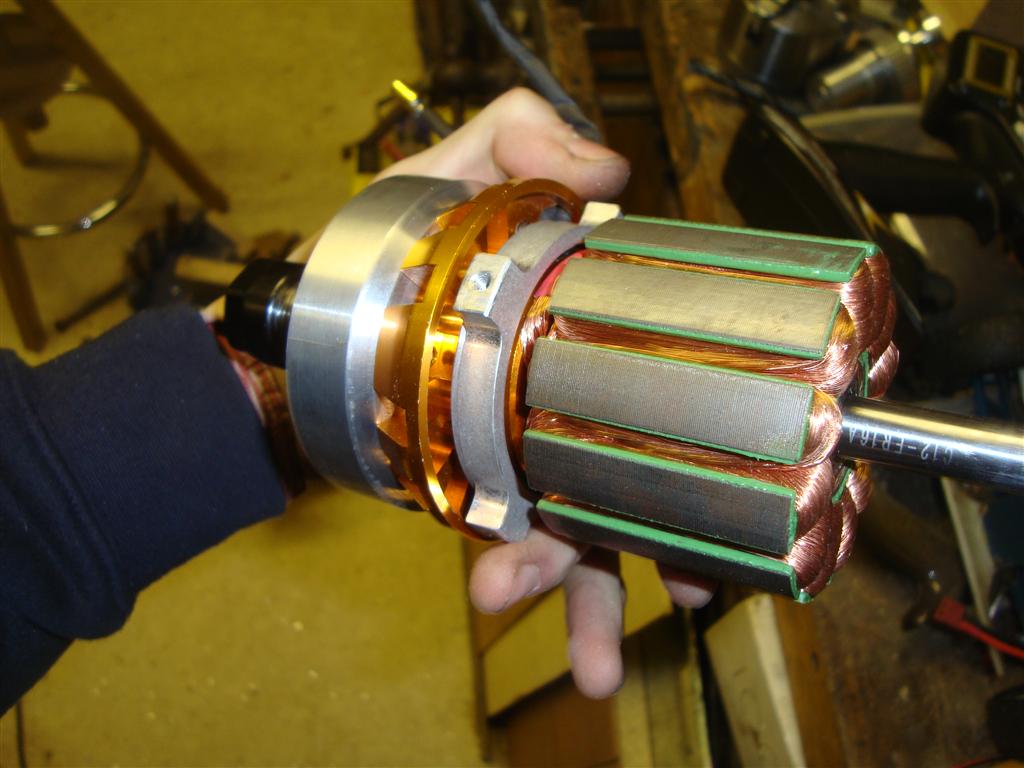

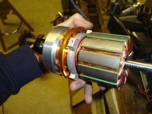

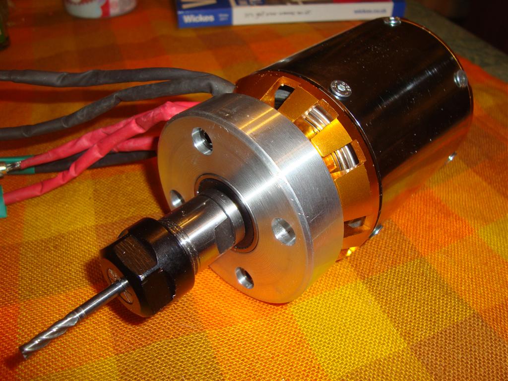

Bmax77 писал(а):Казалось бы все хорошо, но нужен какой то привод, а диаметр вала 10мм, значит RC-мотор уже не подходит.
Смотря какой мотор(смотря какой бюджет) ;) Есть и 10мм, и даже 12мм. А если ОЧЕНЬ богатые - можно взять(заказать) NEU без вала вообще(надевается на втулку что-то около 40мм диаметром).
От "вела" я бы не стал брать в принципе. Крайний случай - ступичный подшипник от мелкой машины.
И да:
DSC06918 (Medium).JPG (3411 просмотров) <a class='original' href='./download/file.php?id=64826&mode=view' target=_blank>Загрузить оригинал (149.17 КБ)</a>
DSC06906 (Medium).JPG (3411 просмотров) <a class='original' href='./download/file.php?id=64827&mode=view' target=_blank>Загрузить оригинал (103.47 КБ)</a>
Применён вот это монстрик: http://www.hobbyking.com/hobbyking/stor ... oduct=5142
Тема сборки: http://www.mycncuk.com/threads/3096-Usi ... as-spindle

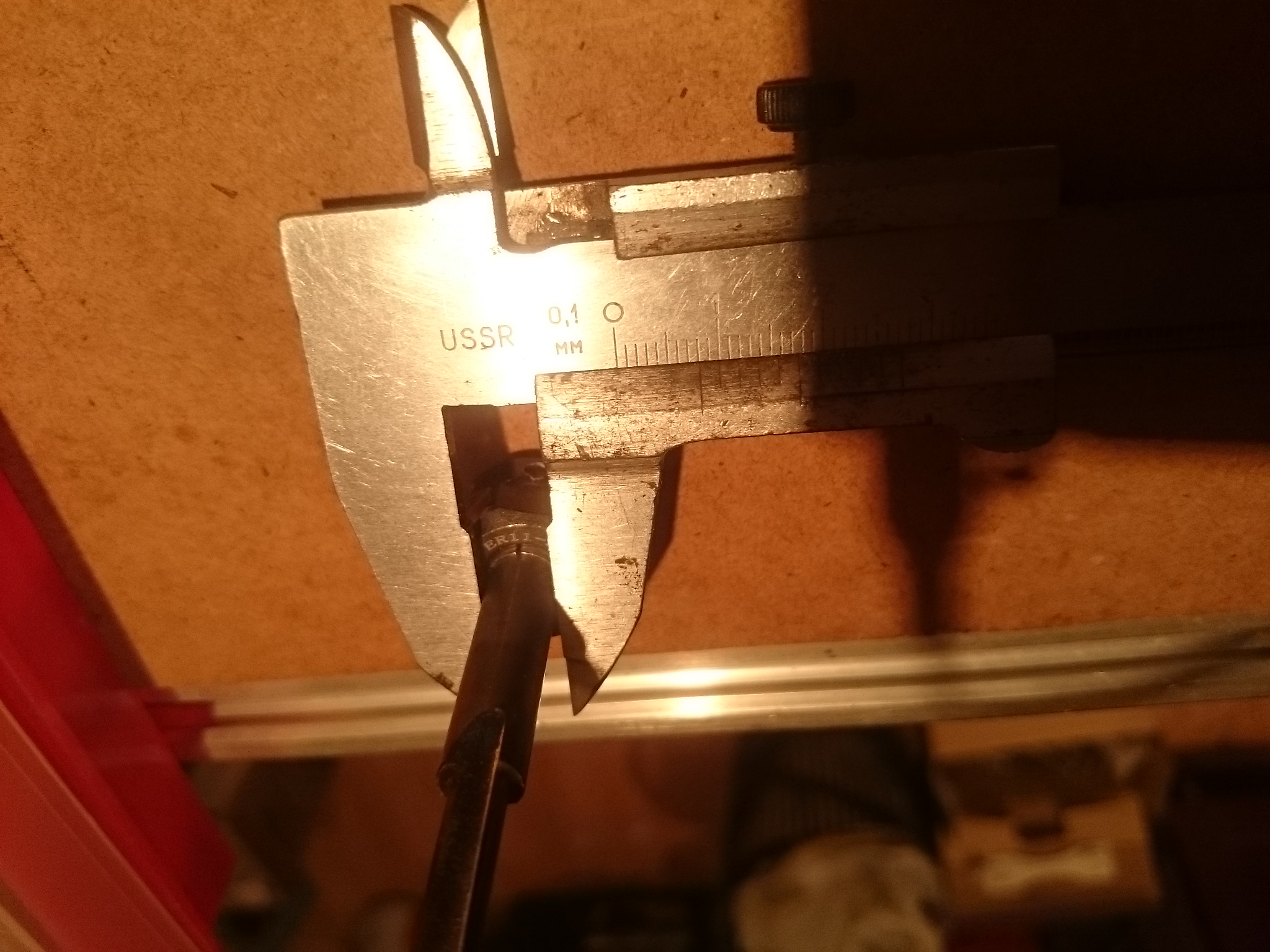

Bmax77 писал(а): с цангой ER11.
... чтобы зажимать фрезы с хвостовиком 8мм....
Вижу три варианта решения проблемы:
1. Шкивы и ремень.
2. Переходная муфта 8->10 мм.
3. Обточить хвост вала до 8мм и использовать RC-мотор.
Может кто еще что подскажет, или посоветует не страдать фигней и оставить как есть.
Четвёртый вариант, просто взять цангу на er11 8 мм.
Bmax77
Сообщения: 400
Зарегистрирован: 13 авг 2013, 11:05
Репутация: 39
Re: Думаю над сборкой шпинделя, нужен совет.
Сообщение Bmax77 »
Enot_1 писал(а): Четвёртый вариант, просто взять цангу на er11 8 мм.
Смотрел на ebay и ali, под er11 максимум 7мм.

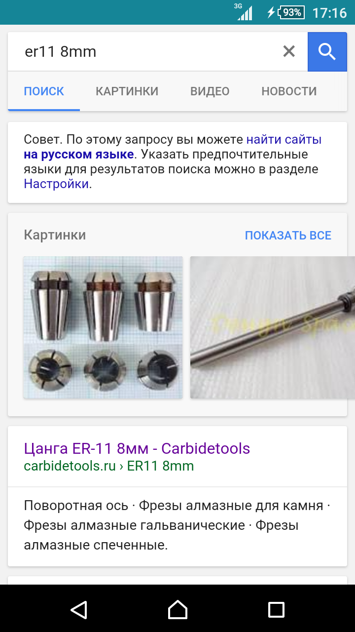

Enot_1
Сообщения: 1359
Репутация: 242
Настоящее имя: Arkadiy
Откуда: Краснодар
Сообщение Enot_1 »
без
Первая же ссылка, которую даёт гугл... Брал там.
