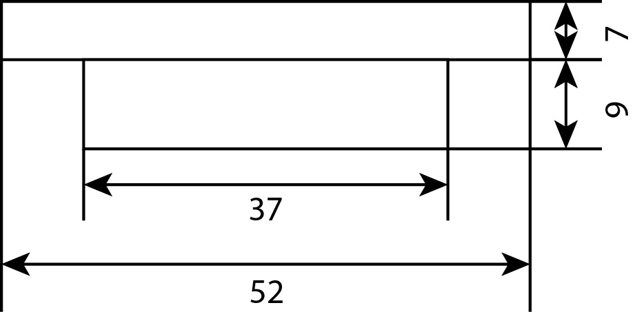

У кого есть такой шпинель , подскажите диаметр и высоту фланца на аллюминевой крышке мотора откуда вал с зажимом торчит.

vitaminkvl писал(а):У кого есть такой шпинель , подскажите диаметр и высоту фланца на аллюминевой крышке мотора откуда вал с зажимом торчит.
не очень понятен вопрос.
шпиндель.jpg (3098 просмотров) <a class='original' href='./download/file.php?id=61498&mode=view' target=_blank>Загрузить оригинал (211 КБ)</a>
Эти размеры надо ?
vitaminkvl
Сообщения: 163
Зарегистрирован: 25 фев 2013, 10:07
Репутация: 41
Re: Недорогой китаец 400 ватт. Кто что скажет. купить или не
Сообщение vitaminkvl »
ДА эти размеры, только шпиндель этот нужен
