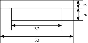

Сообщение Тенгель »
vitaminkvl писал(а):У кого есть такой шпинель , подскажите диаметр и высоту фланца на аллюминевой крышке мотора откуда вал с зажимом торчит.
не очень понятен вопрос.
шпиндель.jpg (3415 просмотров) <a class='original' href='./download/file.php?id=61498&mode=view' target=_blank>Загрузить оригинал (211 КБ)</a>
Эти размеры надо ?

Сообщение vitaminkvl »
ДА эти размеры, только шпиндель этот нужен

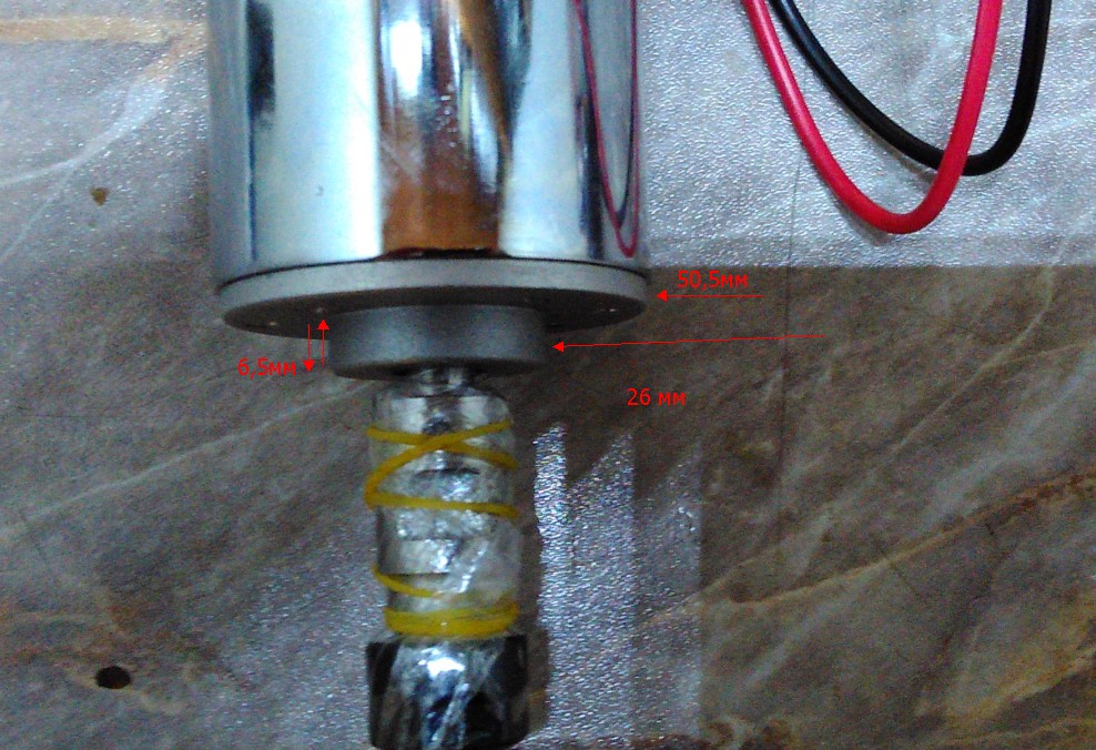

Сообщение Bmax77 »
У меня именно такой шпиндель.
Докладываю:
Untitled-1-01.jpg (3369 просмотров) <a class='original' href='./download/file.php?id=61536&mode=view' target=_blank>Загрузить оригинал (47.87 КБ)</a>
Bmax77 писал(а):У меня именно такой шпиндель.
Докладываю:
Спасибо громадное ))

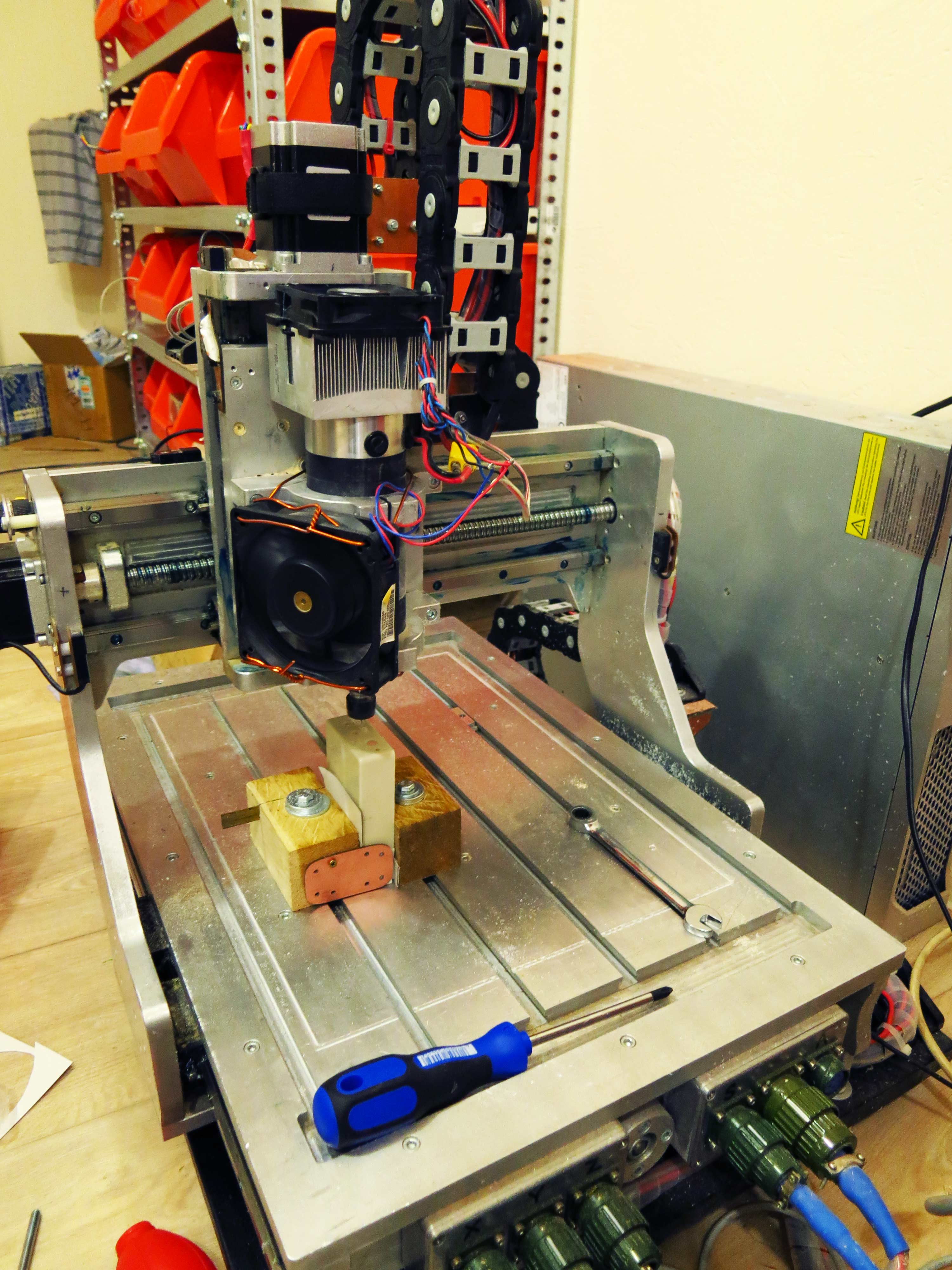

Сообщение Den39 »
vitaminkvl писал(а):Крепеж для шпинделя,можно конечно купить но зачем я сделаю не хуже и бесплатно.
vitaminkvl, а как у вас с качеством шпинделя? У меня сейчас похожий, но на 600W. Покрупнее малость. Но должен заметить, на поверку, это редкостная какашка. Вот такой - http://ru.aliexpress.com/item/600w-spin ... eb201560_9
На моем почти сразу отвалился магнит. Пришлось вскрывать, вымывать магнитный порошок. Магнитом продрало роторную обмотку, ее кое-как восстановил, обмотку пропитал эпоксидкой. Магниты тоже переклеил на "стальную эпоксидку". После сборки стал работать, но крыльчатка охлаждения постоянно отваливалась. В итоге прикрепил кулеры от процессоров. Потом почти сразу умерли подшипники ( скорее всего из-за магнитной пыли). Купил новые. Там их всего два штуки -один рублей 300, другой дюймовый аж 1400 руб. После замены шум пропал, зато появился небольшой люфт в гнездах подшипников.
Вообщем не рекомендую брать такой шпиндель.
