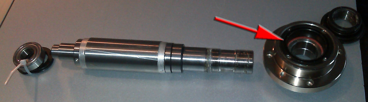

Если резьба левая, то откручивается вправо - держать за гайку цанги не получится.
На резьбе гайки фиксатор резьбы, да ещё может немного лака с обмоток попасть на резьбу.
Под рукой нет тонкого(плоского) ключа типа велосипедного, чтобы им за вал взяться?
vovafed
Сообщения: 1810
Репутация: 325
Откуда: башкортостан
Re: Ремонт китайских шпинделей
Сообщение vovafed »
Дрюня писал(а):Бармалей, ох я когда то помучился с этой гайкой, пока не дошло до меня, что гайка с левой резьбой...
гайка с тойже резьбой что и гайка патрона
я зажимал в тисочки в качестве прокладки использовал наждачку
ключ поджимал гайкой патрона через втулочку чтоб не сорвать

Дрюня писал(а):Под рукой нет тонкого(плоского) ключа типа велосипедного, чтобы им за вал взяться?
Там настолько мало пространства остается... Я сточил обычный ключ, но он гнется.
vovafed писал(а):я зажимал в тисочки в качестве прокладки использовал наждачку
Зажимал я в тиски, за собственно медь. Сперва он прокручивался в прокладках, когда затянул сильнее - провернулся.... стальной сердечник целиком(медно-алюминиевый статор остался неподвижным в губках). Да и на меди следы остались... Не знаю, как теперь крутиться будет.
Дрюня писал(а):На резьбе гайки фиксатор резьбы, да ещё может немного лака с обмоток попасть на резьбу.
и что тут делать?
Дрюня
Сообщения: 1986
Репутация: 1504
Откуда: Днепр
Сообщение Дрюня »
Бармалей писал(а): и что тут делать?
Попробуй "вымочить" весь узел в ацетоне... Ухватиться за вал можно попробовать ещё ленточным ключом.

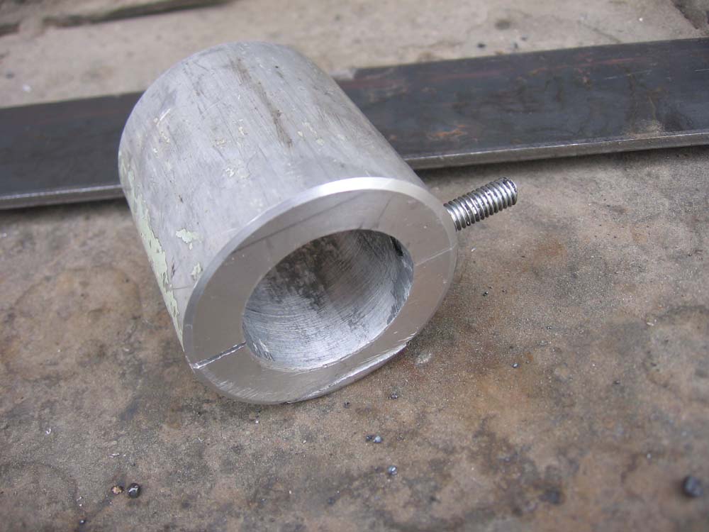

У меня на ER-20 резьба правая. Я зажимал ротор в токарный станок через разрезную алюминиевую втулку. А чтобы не прокручивалось 100% - сделал винт, который вкручивал в одно из балансировочных высверливаний в роторе. Но если сделать лыски на втулке, то можно и в тисы зажимать.

Прошу прощения, ошибся. У меня на гайке, которая на валу тоже резьба правая. Перепутал внутреннюю гайку с внешней, на внешней резьба левая.
Вот стрелочкой показал гайку с левой резьбой, а правее и выше лежит гайка с правой.

я тоже откручивал в токарном,предварительно обмотав ротор скотчем а потом наждачкой толстой,очень действенно при этом поджимать ключ -центром,это если гайка как на болгарке.

За ротор зажимать не желательно, он проворачивается на валу, и нарушается балансировка.

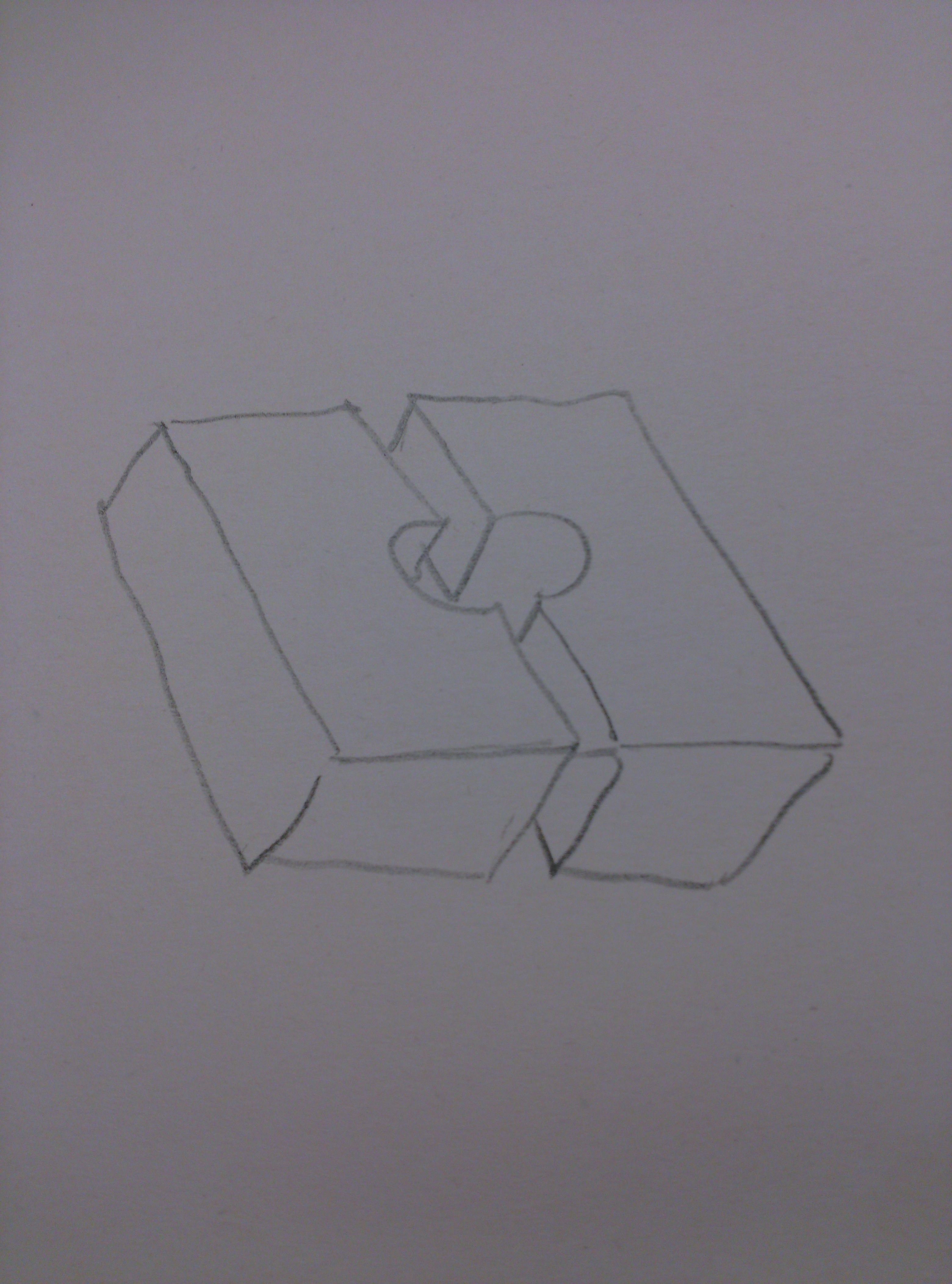

Пользуюсь вот такой приспособой, берем квадрат из алюминия, растачиваем отверстие на десятку меньше диаметра вала, разрезаем чем придется, одеваем на вал и в тиски.
