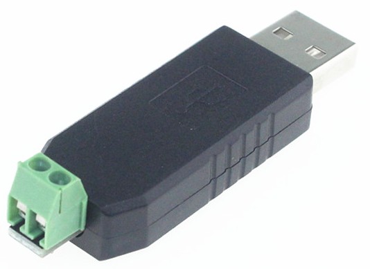

Пытаюсь подружить altivar12 с китайским преобразователем USB/RS485 на PL2303HX
бьюсь уже несколько дней, ничего не получается, родная программа SoMove не видит частотник, пробовал другой софт - Modbus Poll та же история, кабель использую витая пара CAT5E? длина меньше метра, возможно ли в принципе использовать китайский преобразователь? Есть еще вариант использовать что то посерьезнее типа такого ПИ-2.

Я запускал ATV 312 точно с таким преобразователем из Mach3. Норм все регулируется. Там важно правильно вписать адреса регистров и порта на частотнике и USB устройства. Правда долго копался.

pro писал(а):Я запускал ATV 312 точно с таким преобразователем из Mach3.
А как соединяли частотник и адаптер? просто проводом? надо ли использовать резисторы как шнайдер рекомендует? Можете написать свои настройки порта, если не трудно. Я до Mach еще не дошел, хочу для начала хотя бы сделать чтоб компьютер видел частотник.
Но я хотя бы теперь знаю что адаптер применим, а то есть мнение что к капризному шнайдеру он не идет, хотя конечно модбас это ведь стандарт.

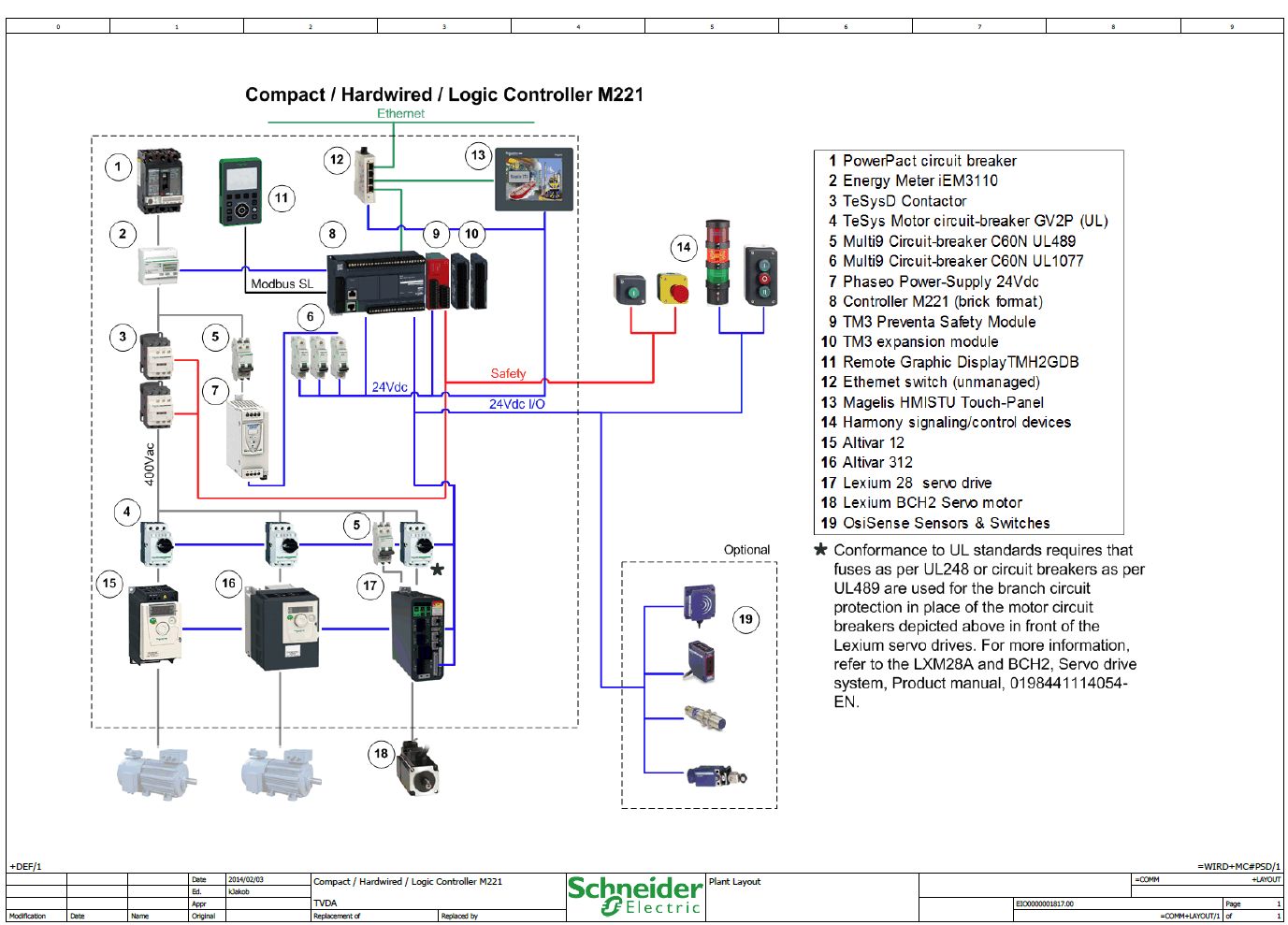

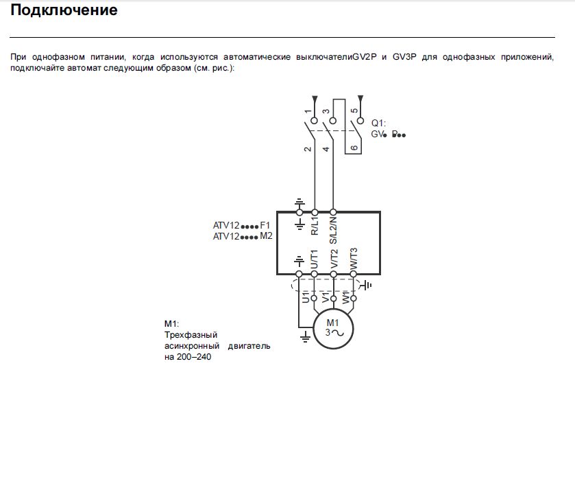

Вклинюсь в тему вопросом, стоит ли перед шнайдеровским альтиваром 12 ставить автомат защиты двигателя (а не простой автомат)?
В доках есть такая фраза:
1.jpg (7534 просмотра) <a class='original' href='./download/file.php?id=54162&mode=view' target=_blank>Загрузить оригинал (30.57 КБ)</a>
Автомат, судя по каталогу, такого типа.
Ещё вот такую схему находил, выходит ставят именно такие автоматы даже для частотника.
2.jpg (7529 просмотров) <a class='original' href='./download/file.php?id=54164&mode=view' target=_blank>Загрузить оригинал (179.86 КБ)</a>
Я, собственно, почему заинтересовался. Я знаю точно, что такие автоматы ставят в цепи управления двигателем, если он напрямую от сети запитан, но никак не думал, что он нужен для двигателя, подключенного через частотник. Неужели сам частотник не берёт на себя функции защиты от перегрева и КЗ?

Автомат за 3.5 килорубля Шнайдер пускай себе оставит, я простой автомат воткну, и то не для защиты двигателя, а для защиты сети.

Автомат перед частотником надо ставить,но это не защита двигателя,а защита сетевых проводов в случае кз в самом частотнике. Правильно выставленная защита в самом преобразователе намного быстрее и точнее любого автомата.

Запрещено устанавливать автоматические выключатели между ЧП и двигателем. Между ЧП и сетью - ставить. И то в целях защиты сети и в противопожарных целях.

pro писал(а):Автомат перед частотником надо ставить,но это не защита двигателя
Шнайдеровский вариант с ручкой-крутилкой вот как называется:
Краткое имя устройства: Автоматический выключатель с теплоэлектромагнитным расцепителем
Применение выключателя: Защита двигателя
Вот мне и интересно, чем он отличается от обычного автомата, он вроде тоже теплоэлектромагнитный..

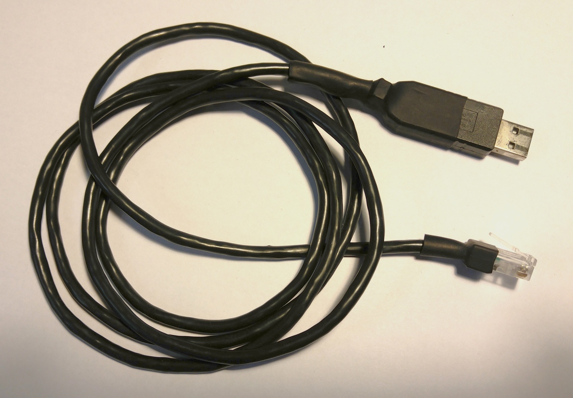

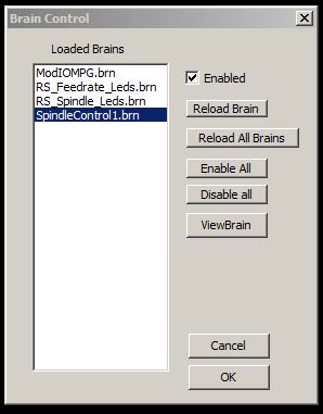

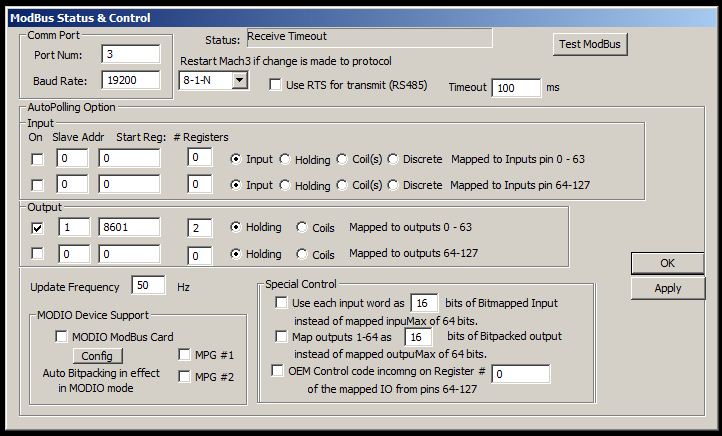

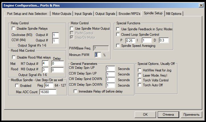

Решил написать небольшую инструкцию по настройке modbus применительно к частотнику Altivar-12 и Mach3, может пригодится кому.
На форуме cnczone.ru есть способ настройки - прописыванием скриптов, но данный метод имеет один существенный недостаток, который мне не удалось победить, а именно Mach не хотел управлять шпинделем с помощью экранных кнопок и клавиатуры, приходилось вводить команды вручную, поэтому был избран немного другой способ.
что нам для этого понадобится - любой преобразователь Modbus- самый недорогой вариант USB-RS485 свисток , вот такой
USB to RS485.jpg (6539 просмотров) <a class='original' href='./download/file.php?id=91553&mode=view' target=_blank>Загрузить оригинал (33.29 КБ)</a>

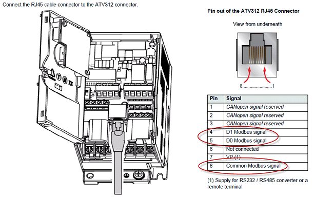

далее колхозим из него и RJ45 кабель
2016-09-30 21-20-13.JPG (6539 просмотров) <a class='original' href='./download/file.php?id=91556&mode=view' target=_blank>Загрузить оригинал (290.26 КБ)</a>
Распиновка- 4 - D1, 5 - D0
273.474E.jpg (6539 просмотров) <a class='original' href='./download/file.php?id=91555&mode=view' target=_blank>Загрузить оригинал (57.91 КБ)</a>

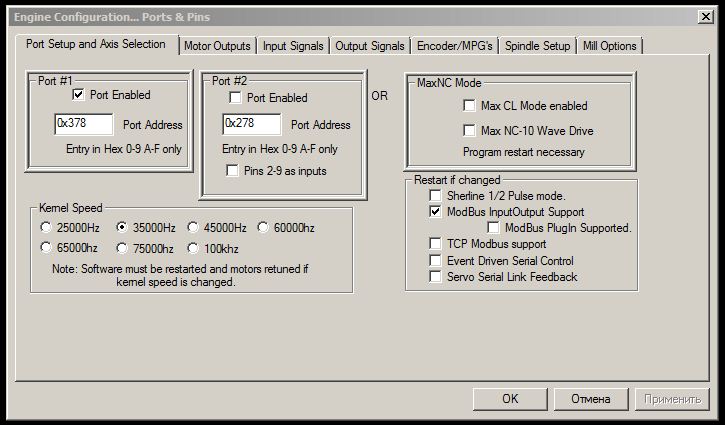

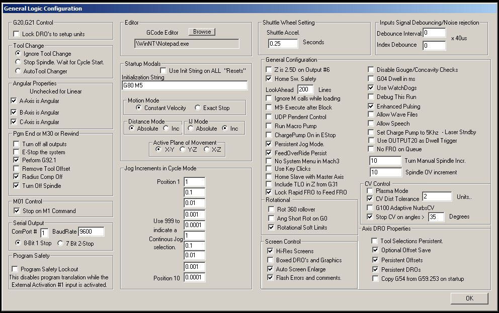

Далее настраиваем Mach
0.JPG (6539 просмотров) <a class='original' href='./download/file.php?id=91559&mode=view' target=_blank>Загрузить оригинал (153.55 КБ)</a>
1.JPG (6539 просмотров) <a class='original' href='./download/file.php?id=91560&mode=view' target=_blank>Загрузить оригинал (60.83 КБ)</a>
2.JPG (6539 просмотров) <a class='original' href='./download/file.php?id=91561&mode=view' target=_blank>Загрузить оригинал (74.85 КБ)</a>
4.JPG (6539 просмотров) <a class='original' href='./download/file.php?id=91562&mode=view' target=_blank>Загрузить оригинал (74.43 КБ)</a>
здесь без настройки Output вроде работать должен, осталось от скриптового метода

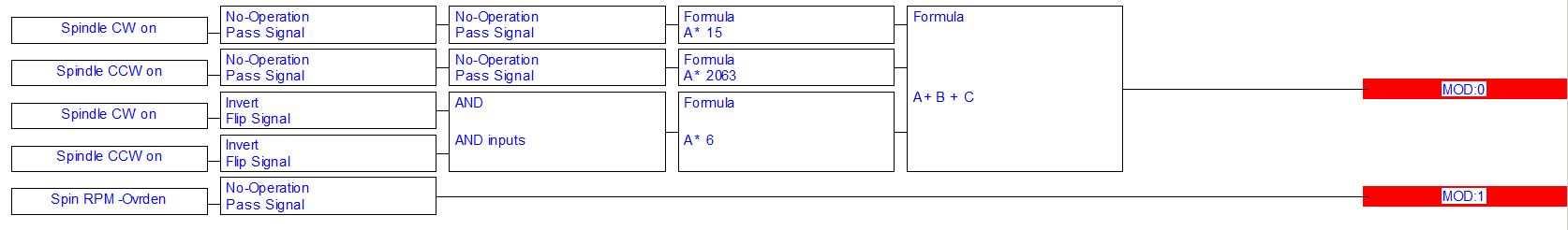

Пишем мозги
Brain.JPG (6539 просмотров) <a class='original' href='./download/file.php?id=91565&mode=view' target=_blank>Загрузить оригинал (65.39 КБ)</a>
Мозг такой дурацкий потому что надо всегда сбрасывать бит 7 после команд.

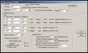

включаем мозг
5.JPG (6539 просмотров) <a class='original' href='./download/file.php?id=91564&mode=view' target=_blank>Загрузить оригинал (23.64 КБ)</a>
Вуаля, теперь у нас все рулится и кнопками и командами.
