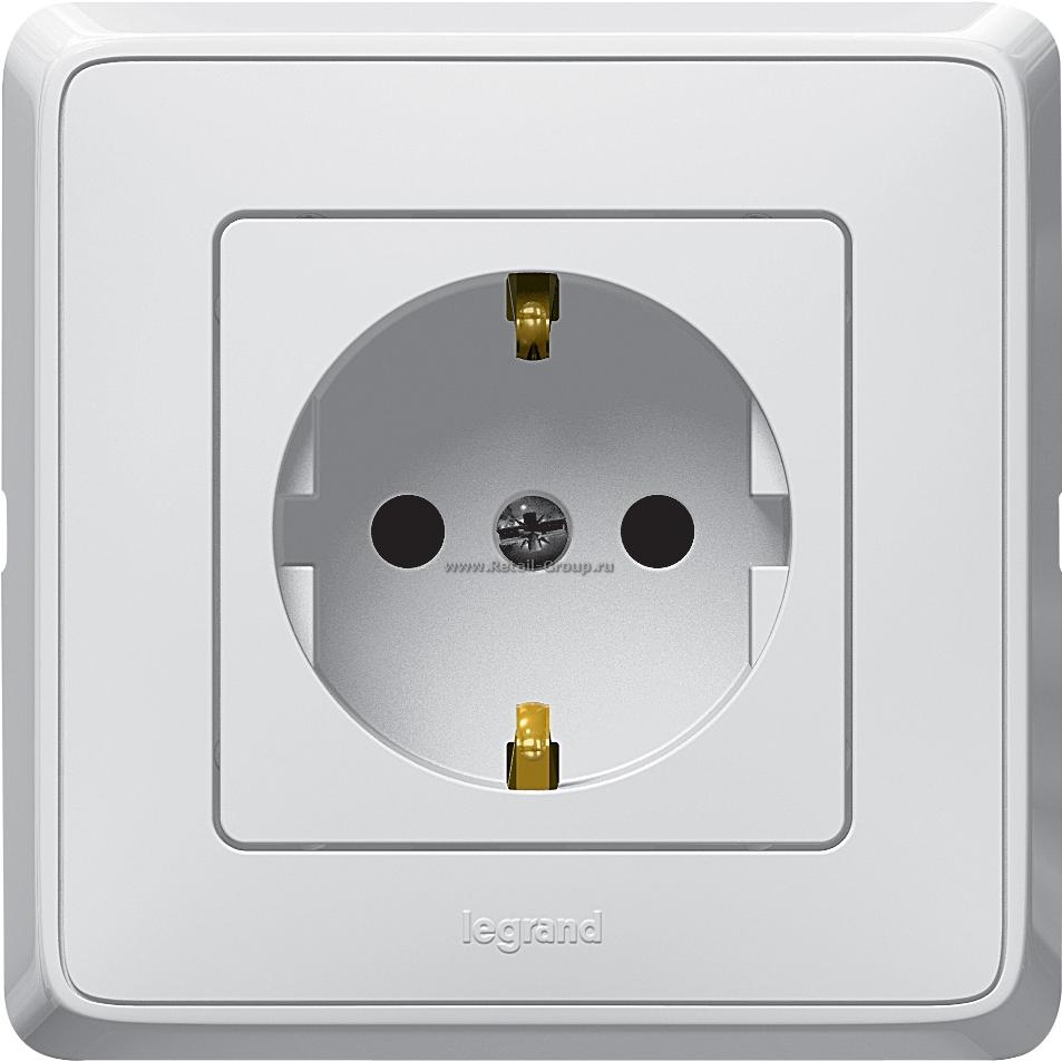

Простой вопрос - а ризетка, куда включён инвертор вообще имеет заземление?? Или только "зануление" в щитке?
igorvpetrov
Сообщения: 311
Репутация: 64
Настоящее имя: Игорь
Re: "Кусается" станок
Сообщение igorvpetrov »
Имеет, как мне кажется. Дом сравнительно новый, делали все по уму. Как в этом убедиться если из всех приборов только мультиметр?
igorvpetrov писал(а):Как в этом убедиться если из всех приборов только мультиметр?
скока дырок в розетке? :)

Две дырки и два усика :)
Примерно такая:

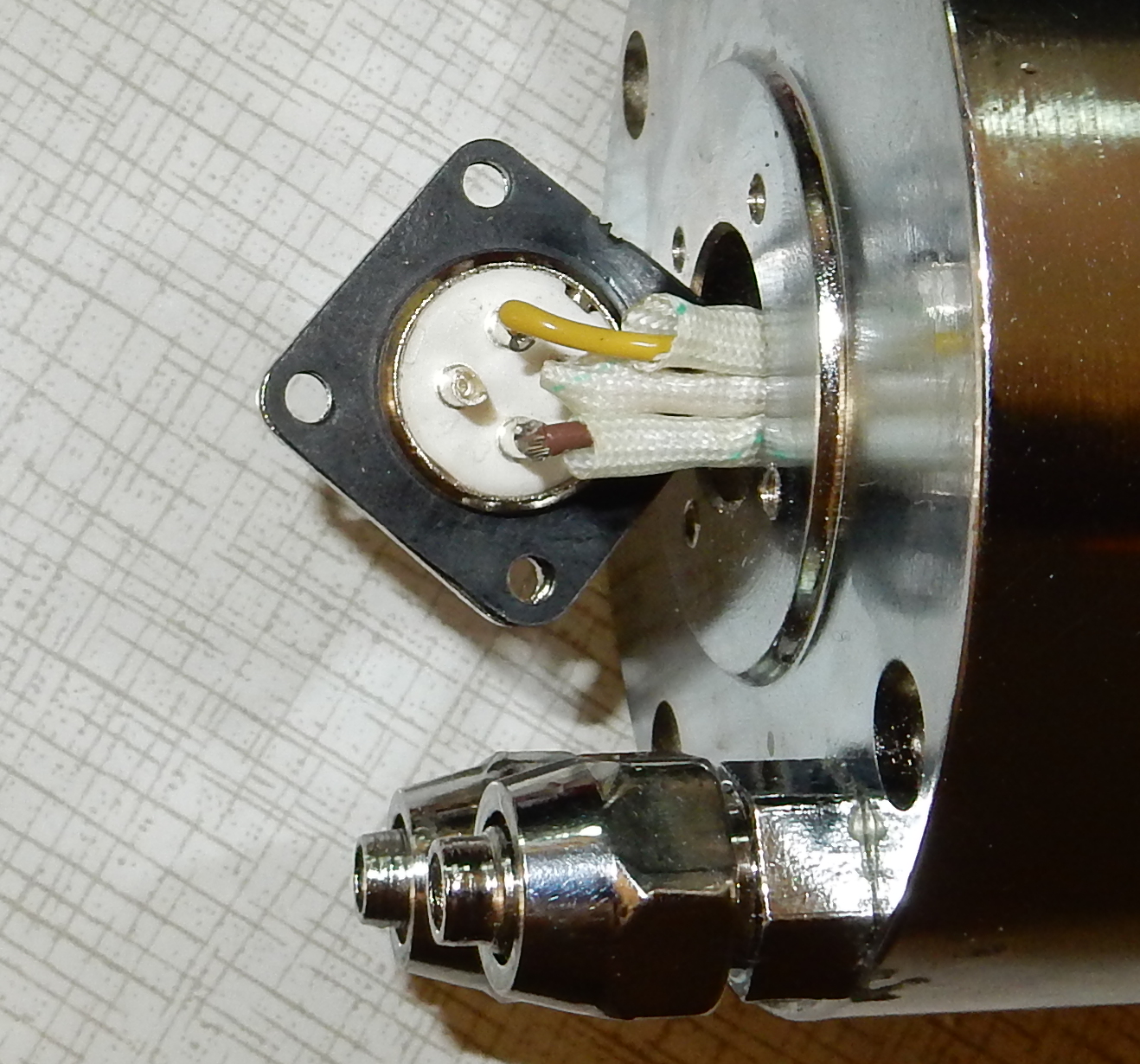

А разве в типовых китайских шпинделях не 4 пина в разъёме? 4-ый же вроде должен на корпус выходить?

alexg-nn писал(а):А разве в типовых китайских шпинделях не 4 пина в разъёме? 4-ый же вроде должен на корпус выходить?
Я тоже так думал, но, видимо, китайцы думают иначе. ;)
alexg-nn писал(а):4-ый же вроде должен на корпус выходить?
Мало ли что он кому должен :)
DSCN0304_cr.jpg (4926 просмотров) <a class='original' href='./download/file.php?id=54152&mode=view' target=_blank>Загрузить оригинал (871.25 КБ)</a>

Мде, сурово :)
Kuzyakin
Сообщения: 309
Репутация: -5
Настоящее имя: Роман
Сообщение Kuzyakin »
У меня тоже висел земляной штырек , я к нему узкую латунную полоску подпаял и к корпусу прижал разьемом.
А вообще тема уже была , продавцы китайцы говорят это типа защита такая что бы при подключении током не уе.ало если перепутать корпус с фазой.
Перед монтажем кабеля желательно прозвонить все штыри.

Пробросил кабель от земляной клеммы инвертора до оси Z и проблема ушла.
Кстати, отвинтил разъем на своем шпинделе - распаяны только 3 контакта. На четвертом земли нет (вдруг кто, как и я искать её там будет :) )
Как выяснилось, вопрос был некорректно поставлен :D
Дырок-то в розетке сколько надо, только подключены были не все. Строители, делавшие ремонт, упростили себе задачу и просто откусили "лишний" провод.
После восстановления проектного решения "покусывания" нет. Совсем, даже на пределе ощущений.
