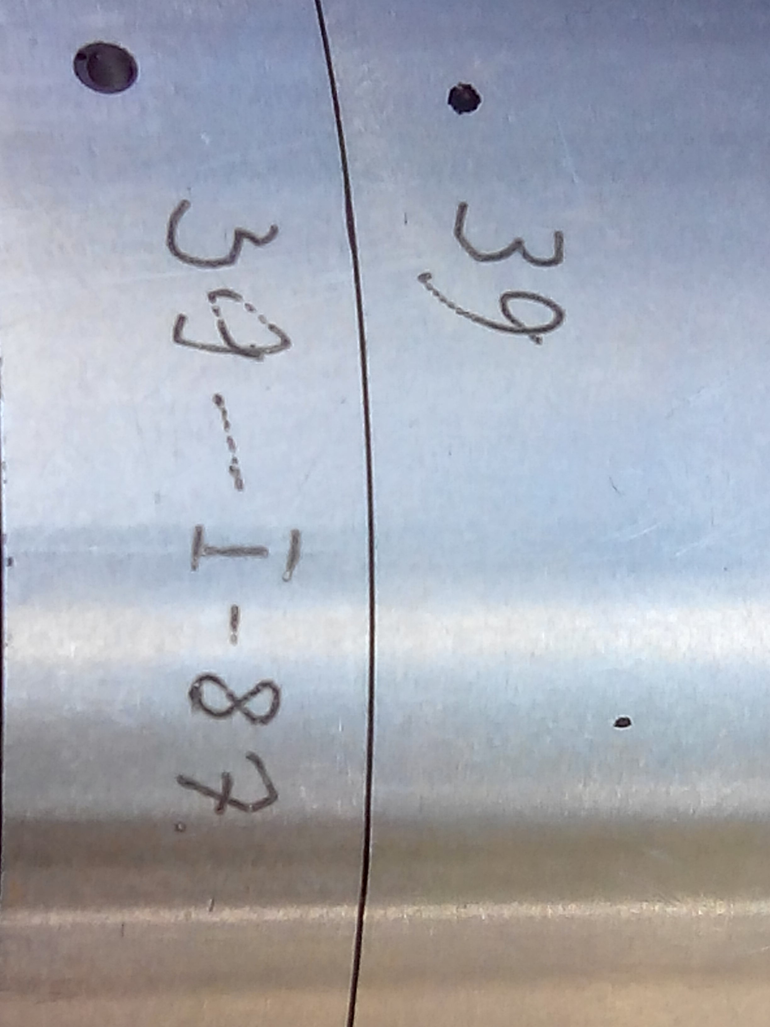

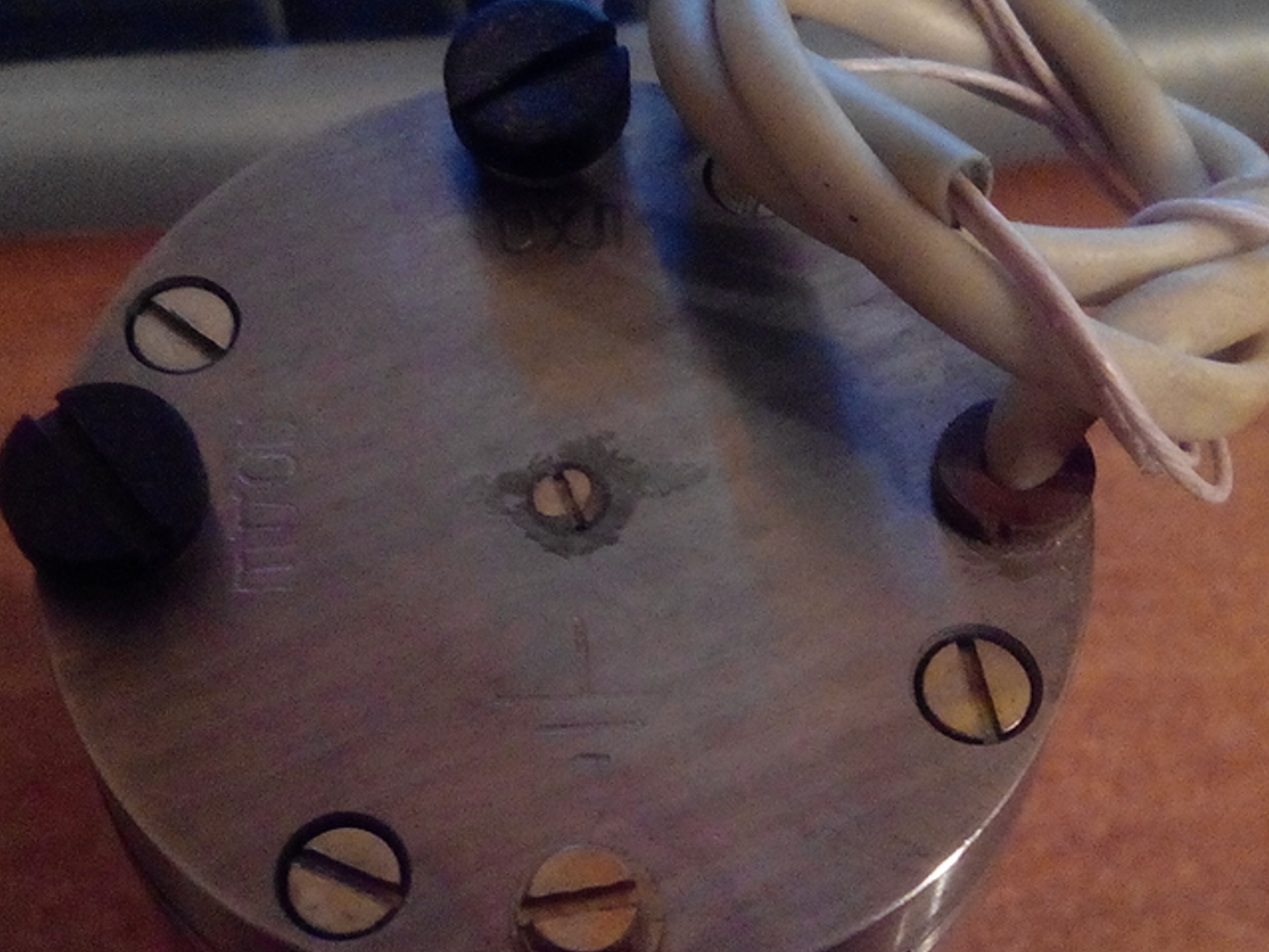

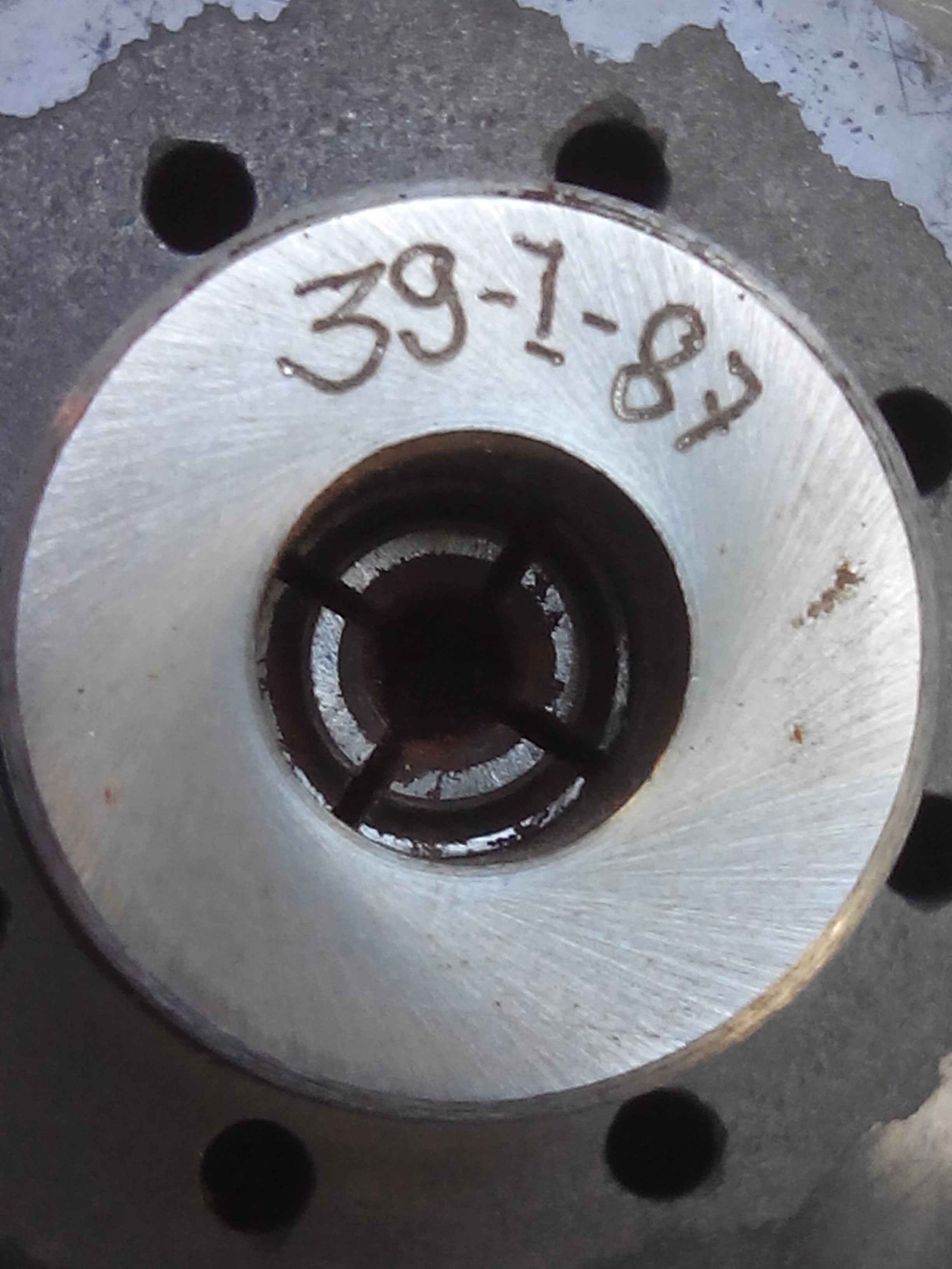

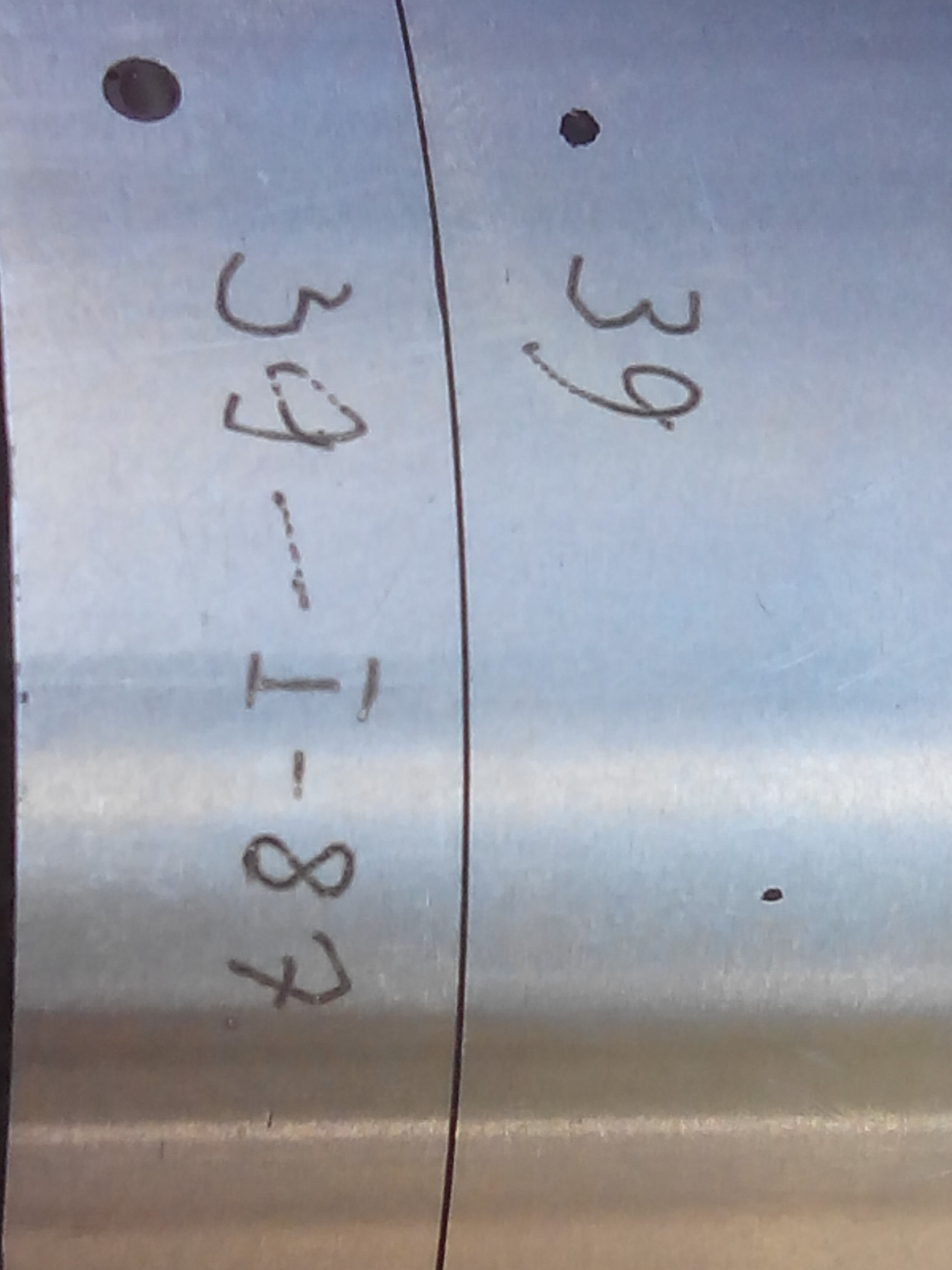

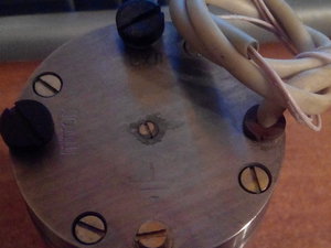

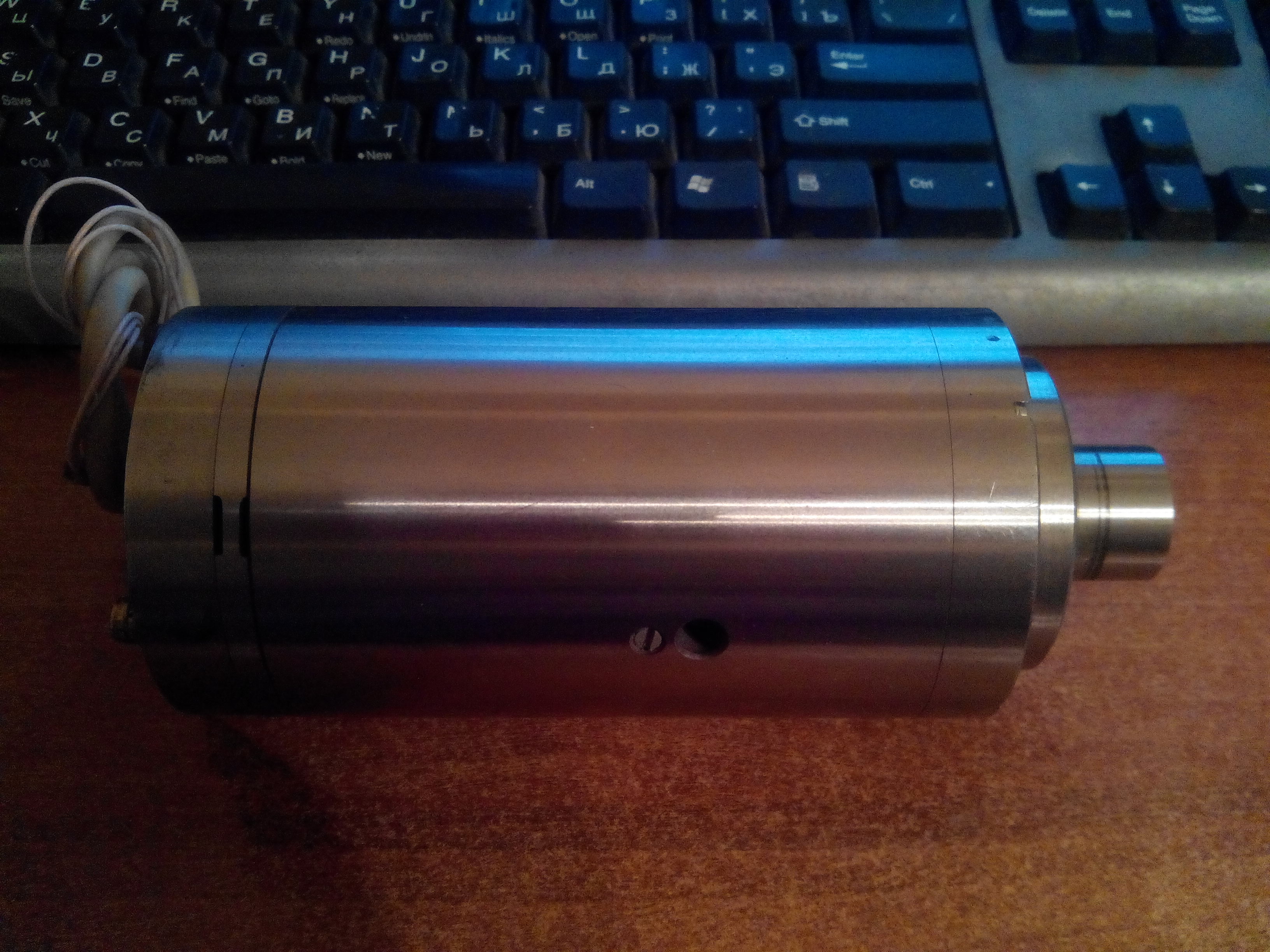

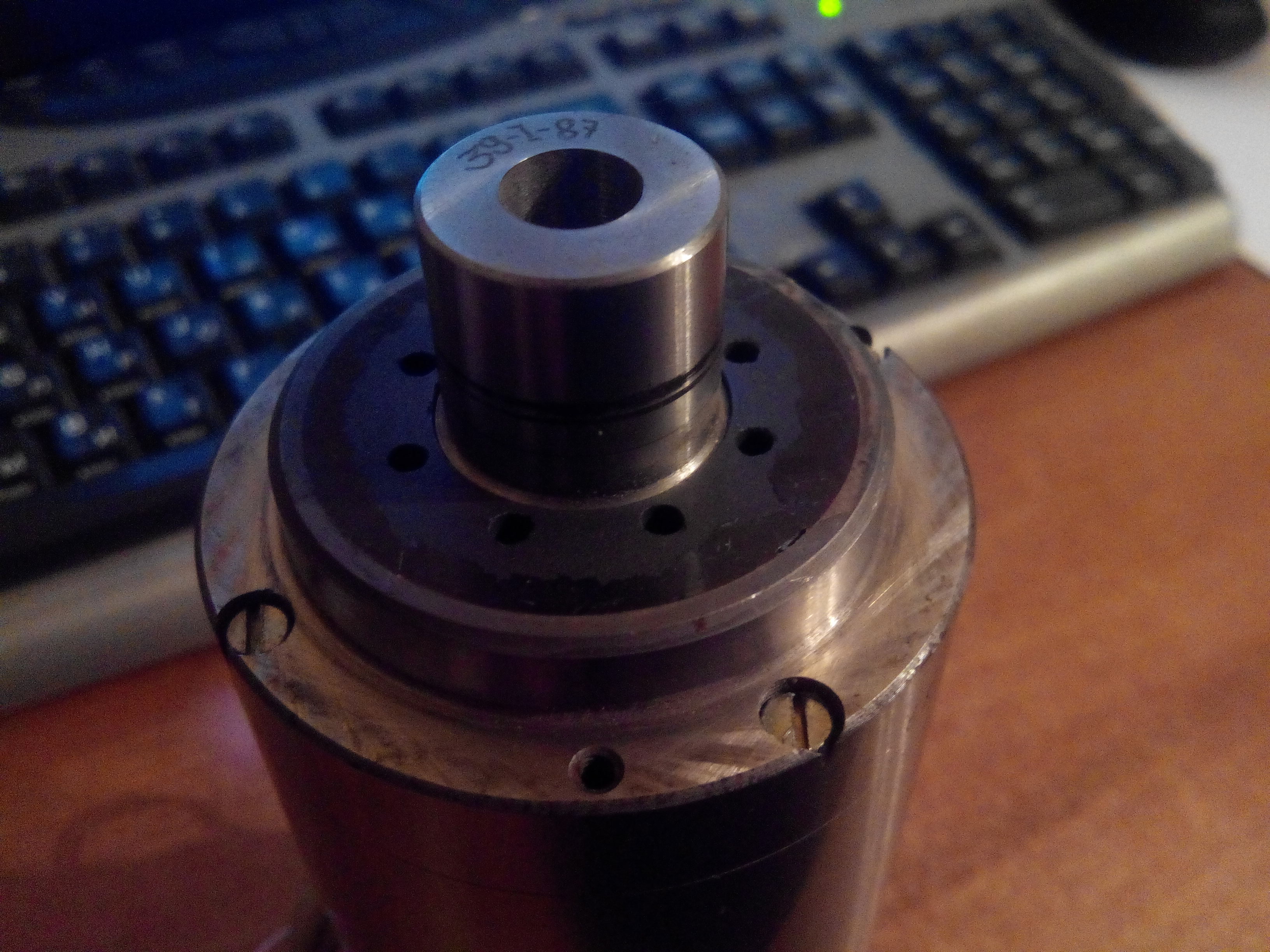

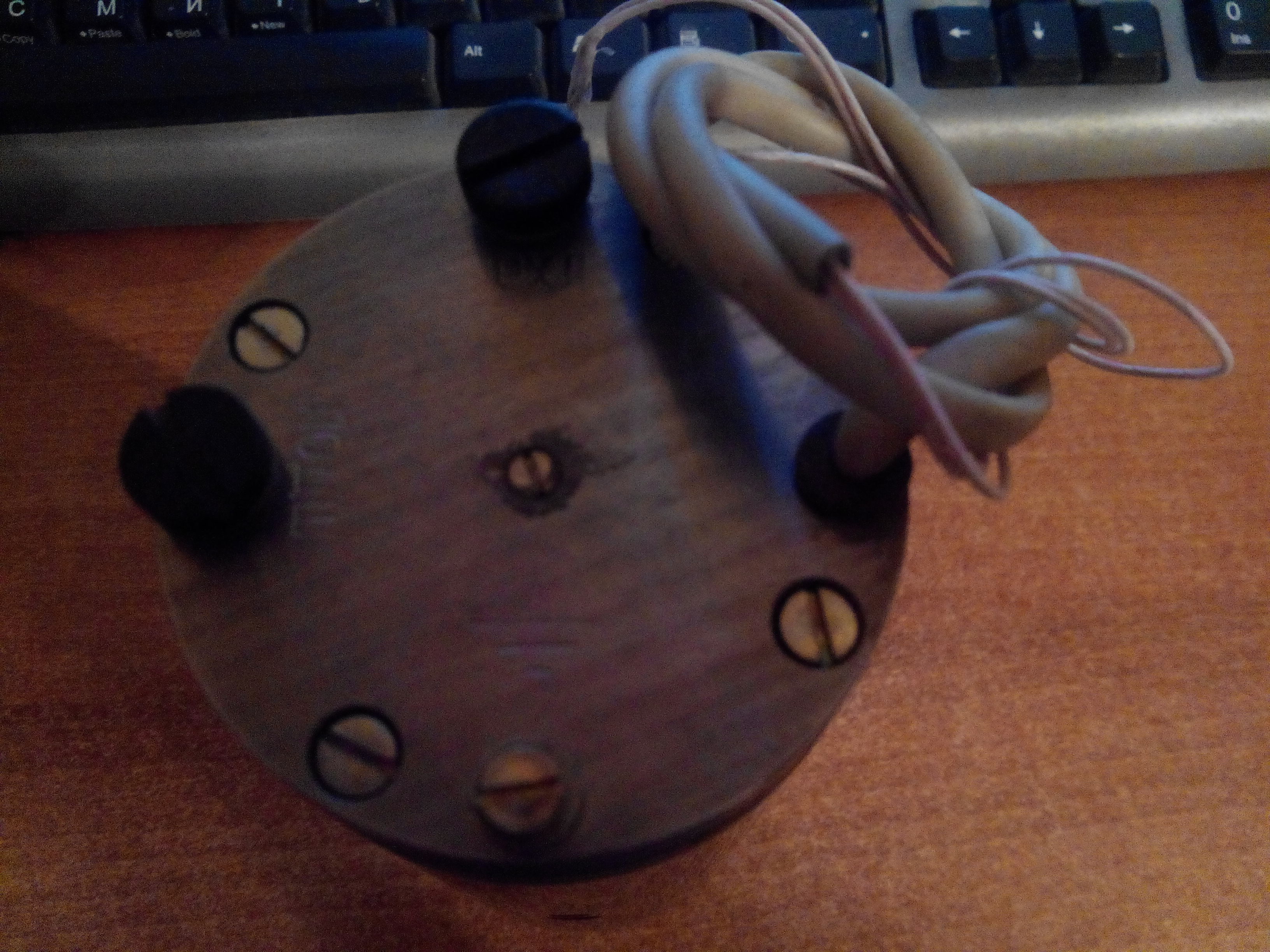

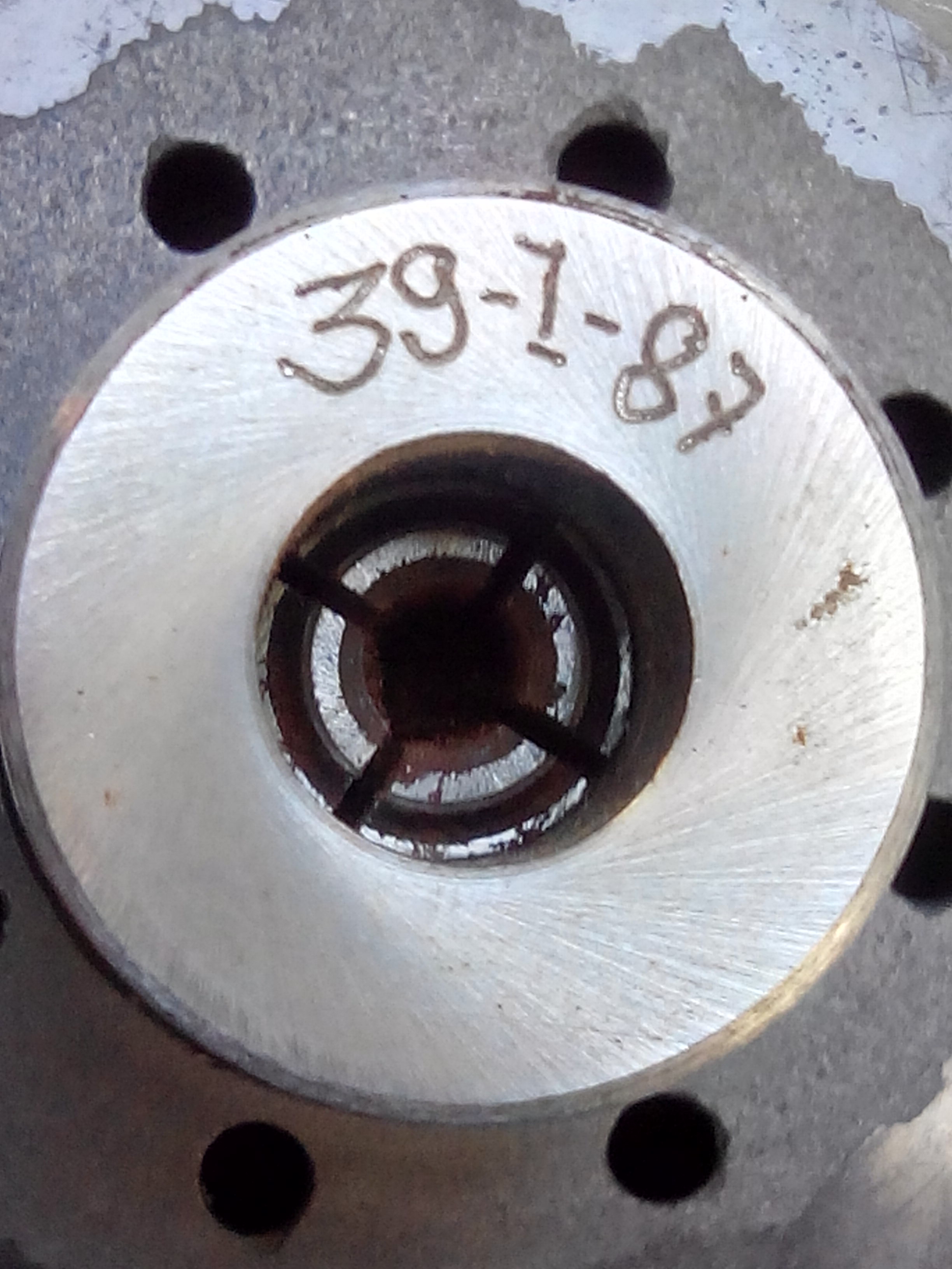

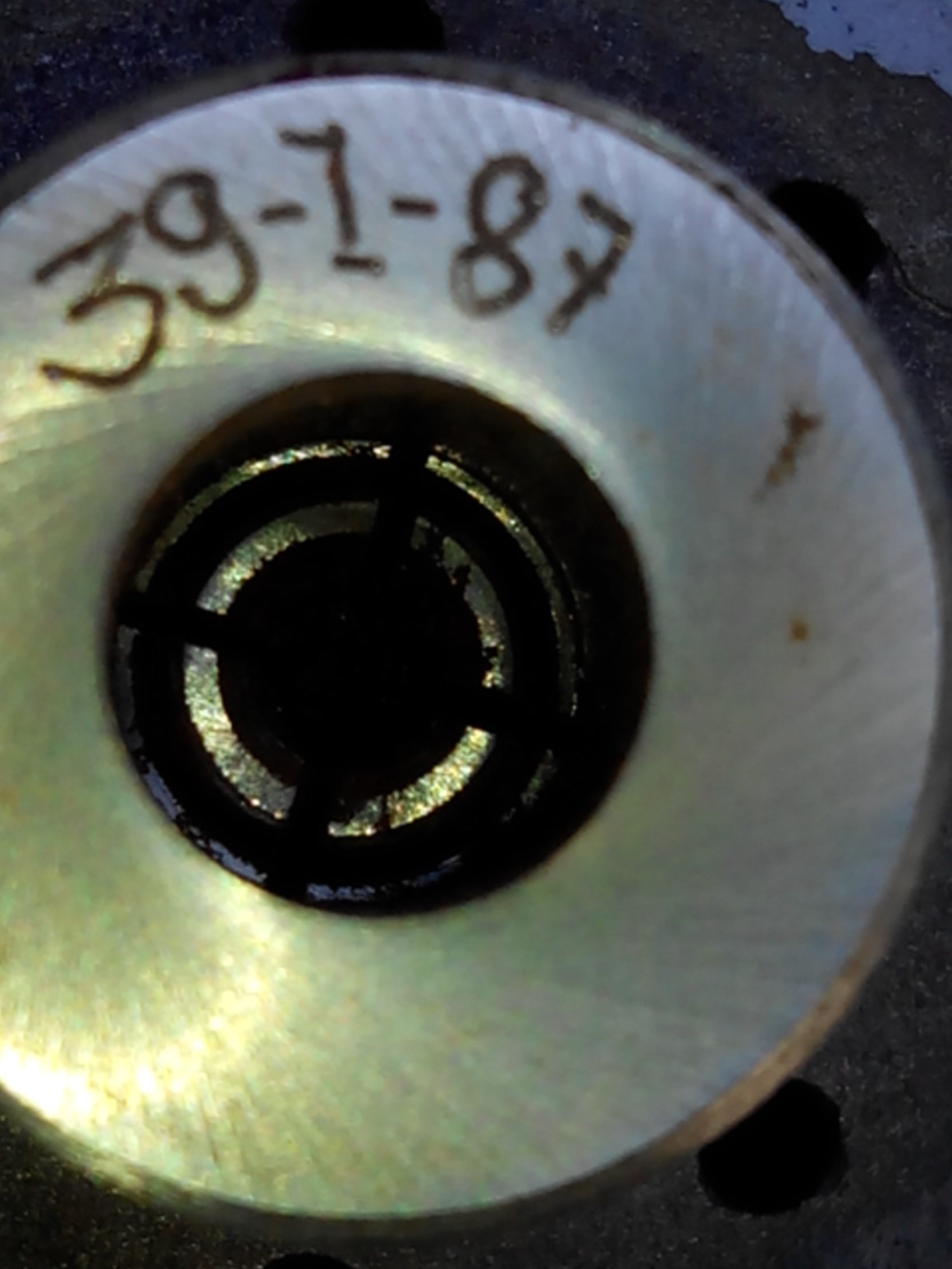

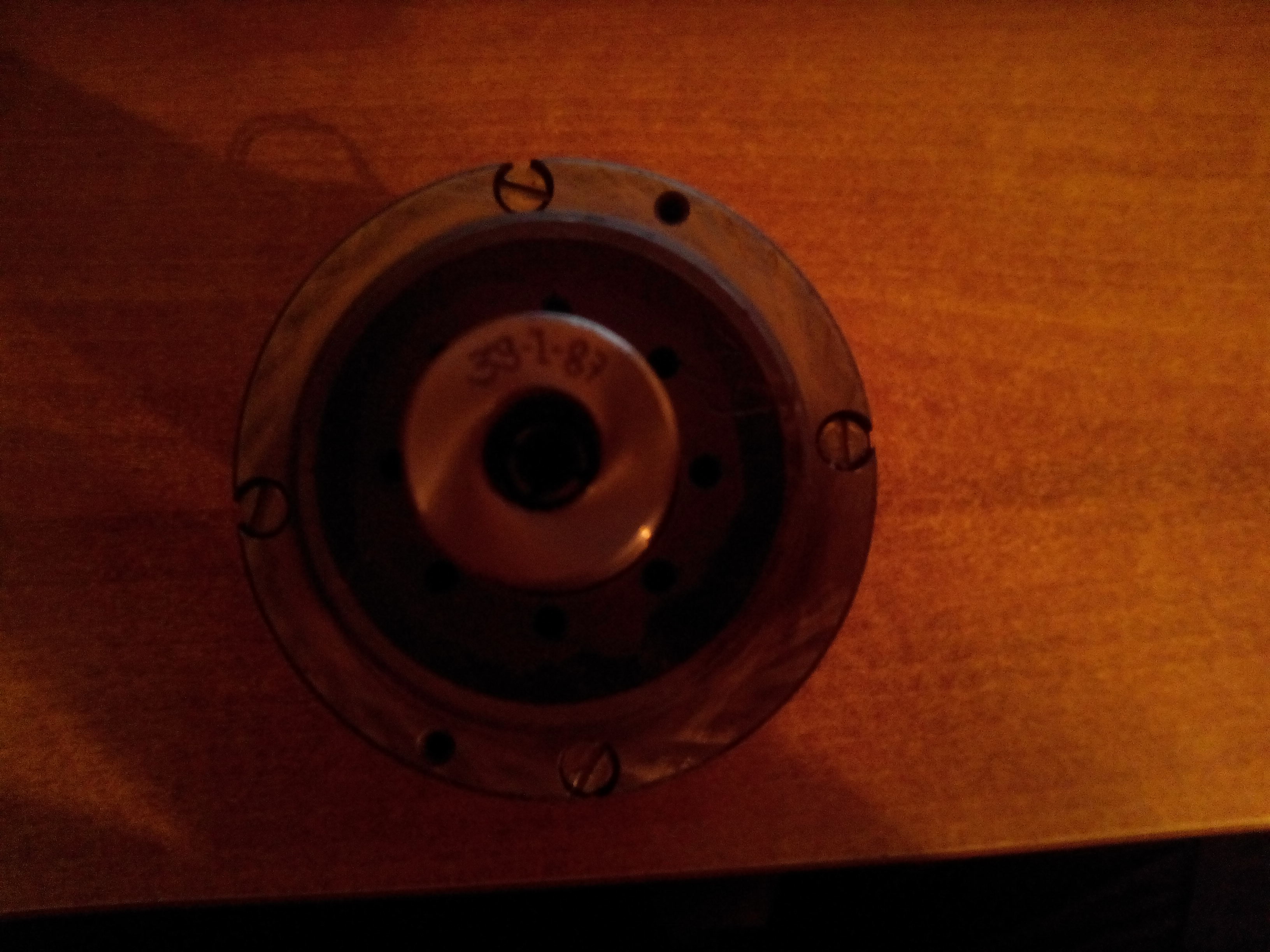

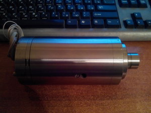

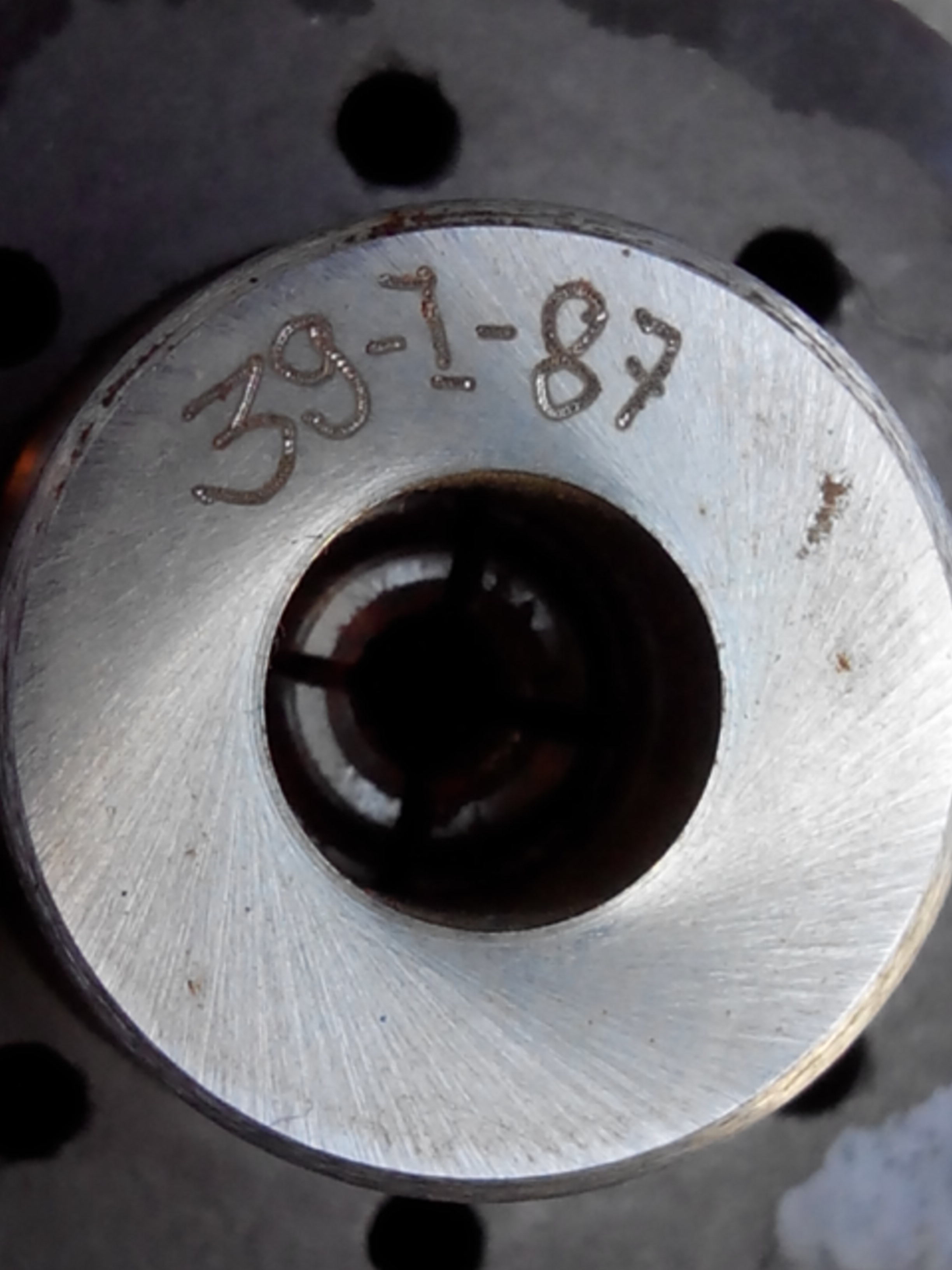

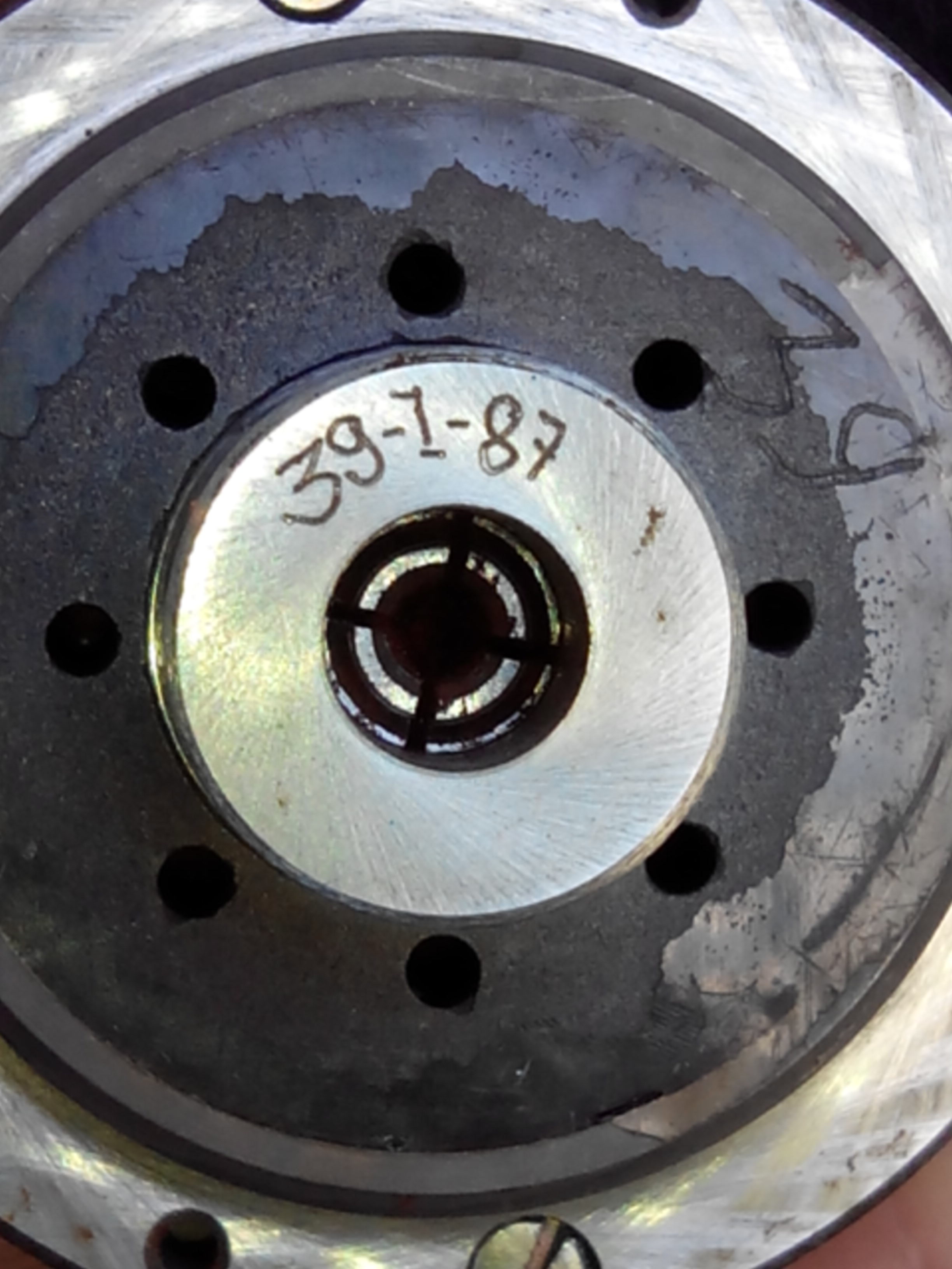

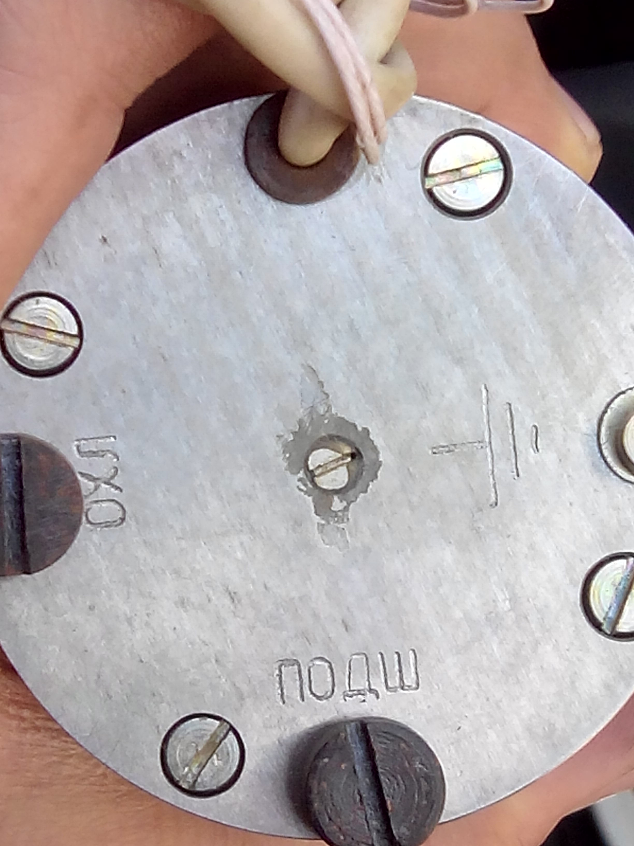

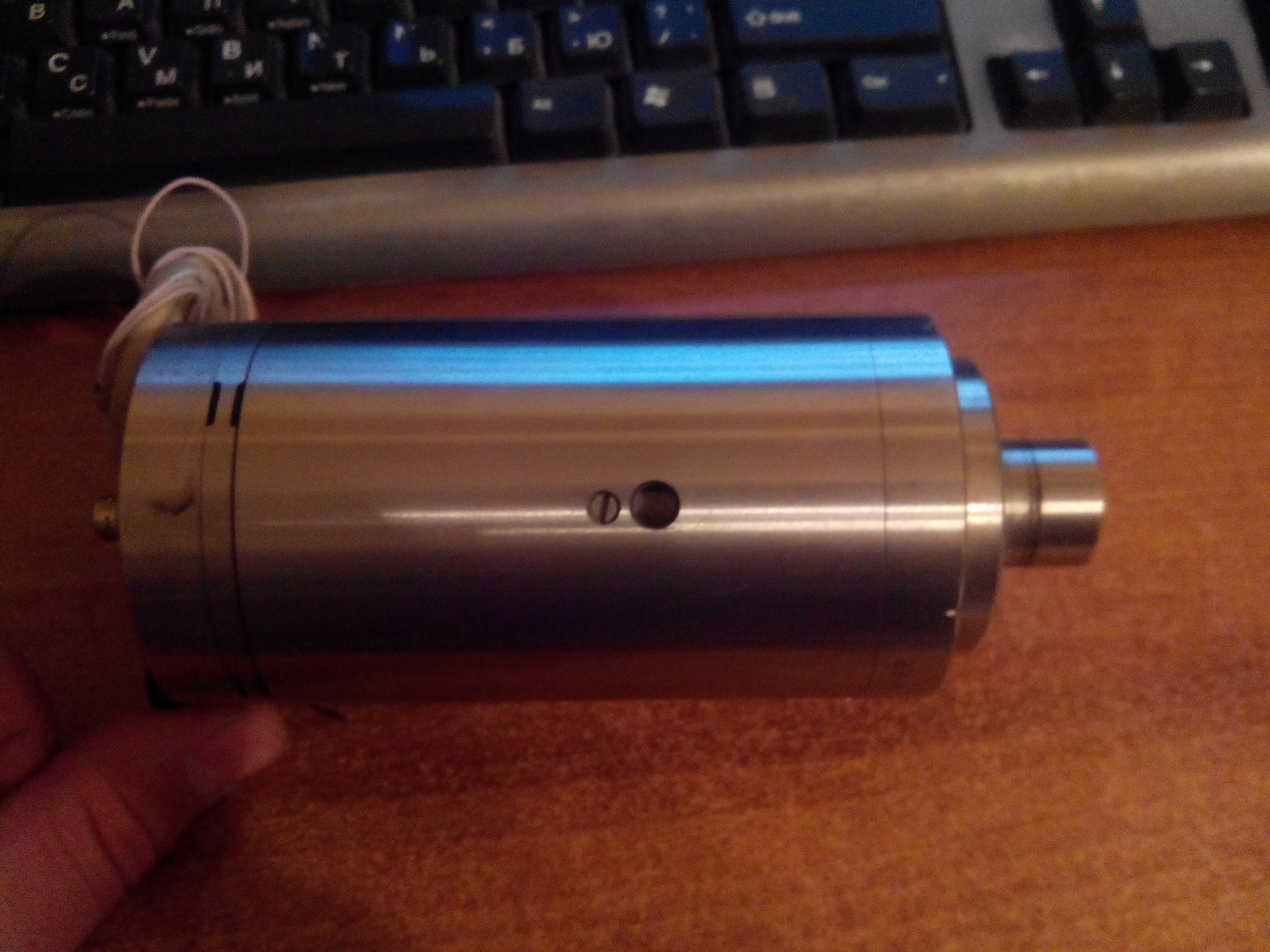

Ребят помогите разобраться. На рынке встретил шпиндель, неизвестного происхождения. Есть надписи "ОХЛ", "ПОДШ", значок заземления, и парочка цифр "39-I-87".
вес двига, 2300 грамм
Картинки прилагаю. все надписи видны на фотках. больше ничего на нем нет.
Продавец говорит, что двиг с какого-то многошпиндельного то-ли сверлильного, то-ли фрезерного станка. (станок вроде бы использовался для изготовления, то-ли сверления печатных плат).
(Разобрал)... Странно, внутри нет подшипников.

Видимо он на подобии:
http://194.58.155.128/files/docs/31148/Rec_31148.PDF
может поможет)

СШ-72А. На воздушных подшипниках. Тут уже как-то выкладывали фото в "разобранном виде".
СШ-72а 0.1кВт 1.2А 167N-1200Гц 34-145В 9400/67700 об/мин давл.возд.0.39-0.49мп 1991г

Дааа... похоже дюральку им непогрызеш... :(((
