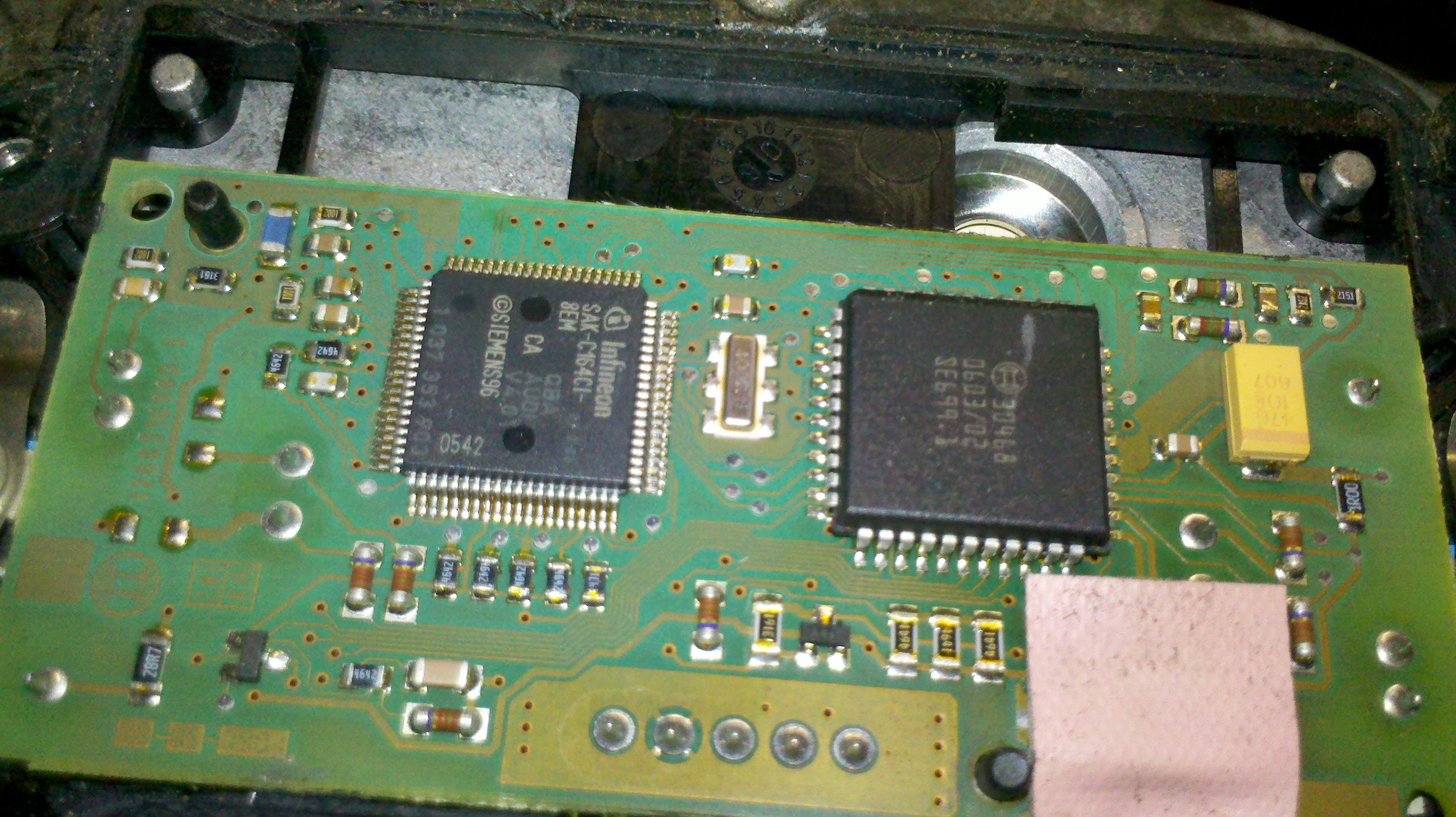

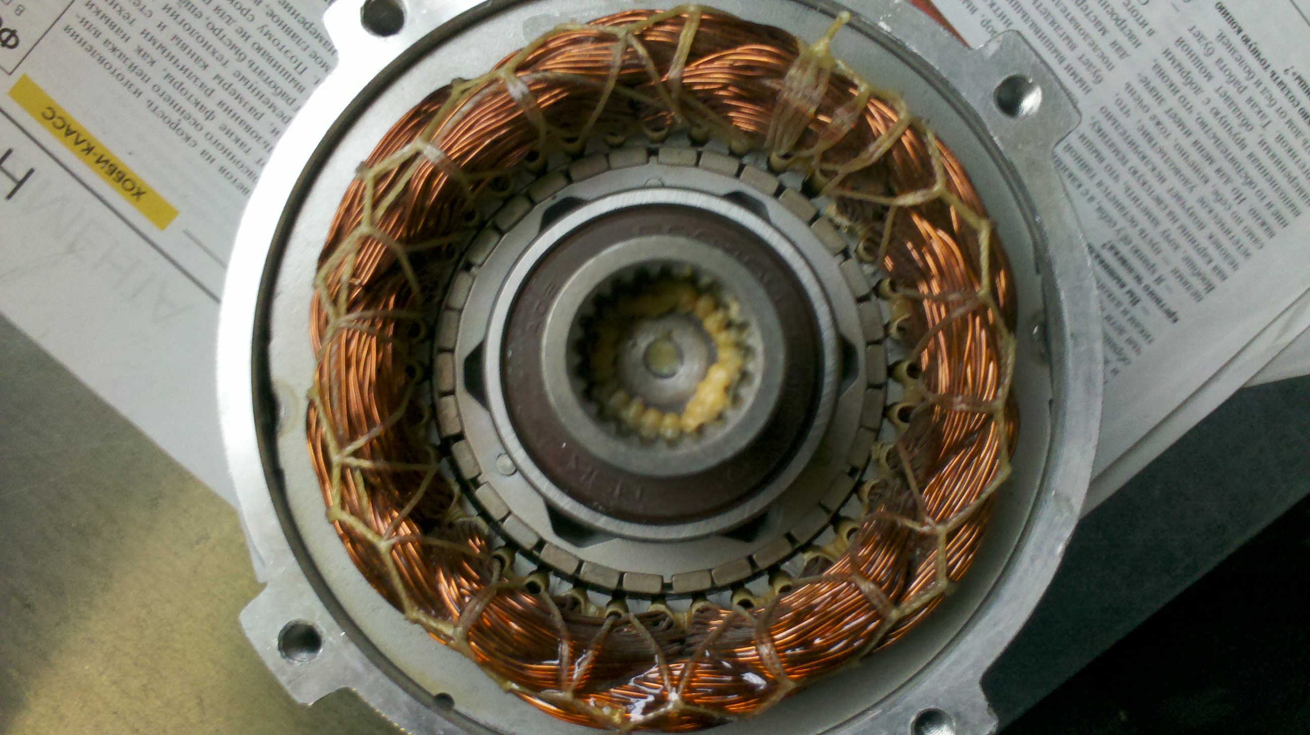

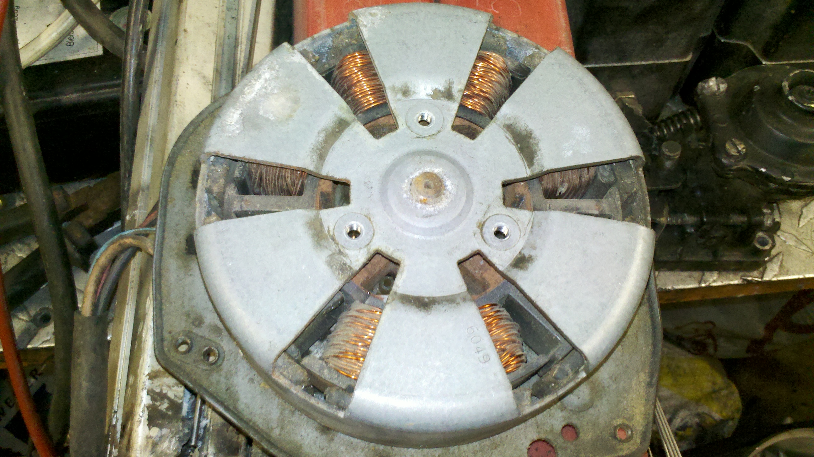

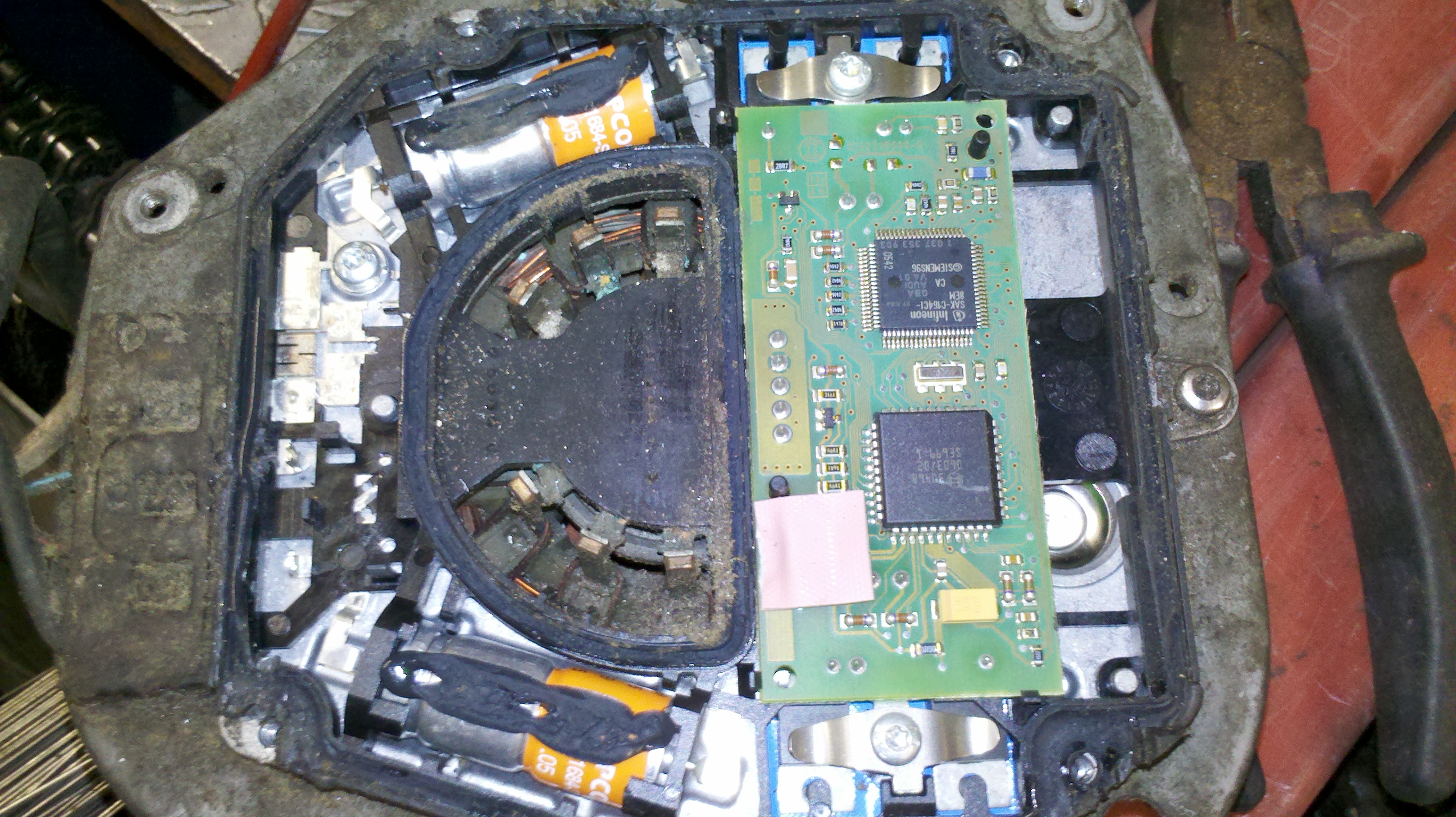

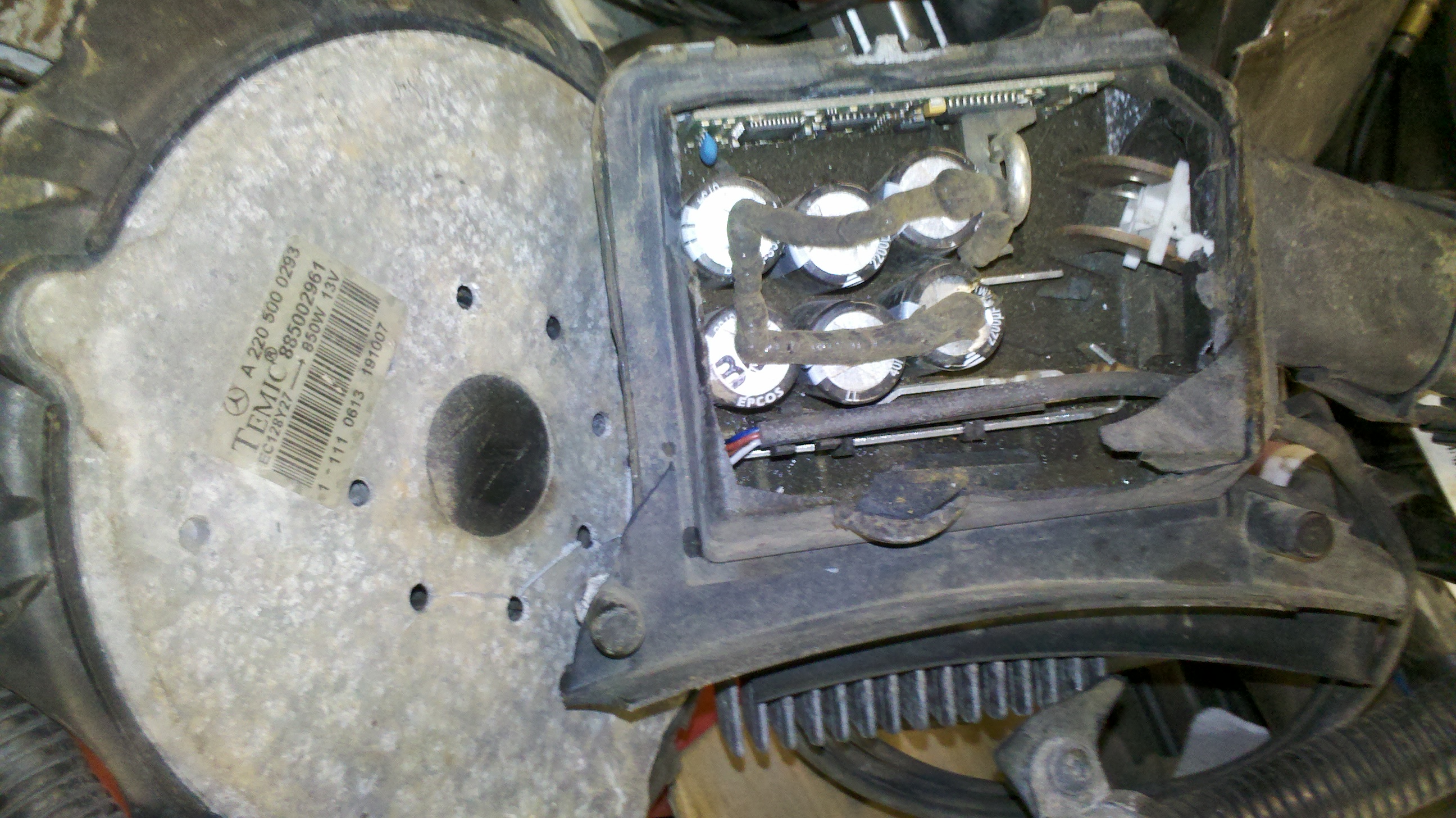

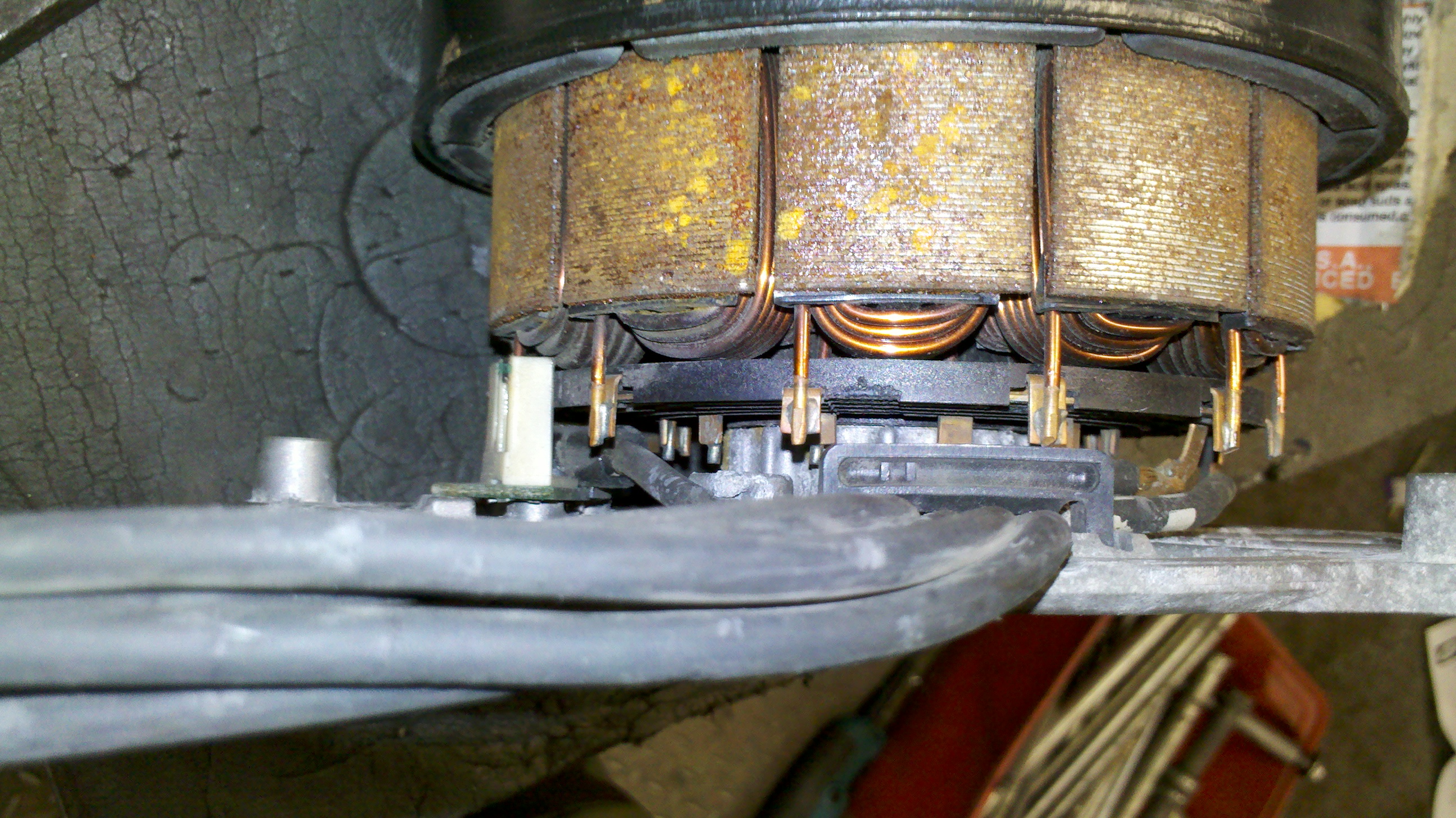

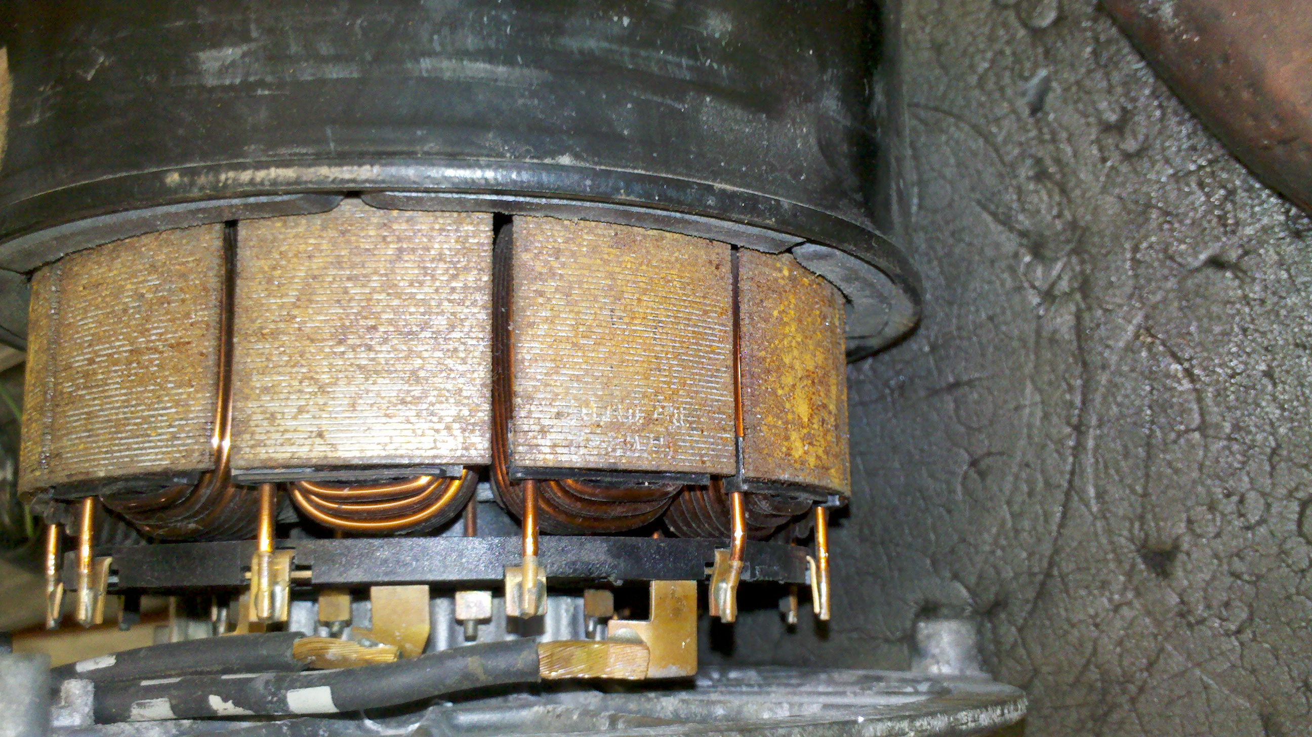

на всякий случай ...
вентилятор охлаждения двигателя . датчик оборотов для обратной связи с драйвером присутствует.850W ( ! ) подшипники слабые.
2014-05-01_21-58-04_569.jpg (5539 просмотров) <a class='original' href='./download/file.php?id=48114&mode=view' target=_blank>Загрузить оригинал (1.44 МБ)</a>
2014-05-01_21-34-51_593.jpg (5539 просмотров) <a class='original' href='./download/file.php?id=48115&mode=view' target=_blank>Загрузить оригинал (1.36 МБ)</a>
2014-05-01_21-57-30_156.jpg (5539 просмотров) <a class='original' href='./download/file.php?id=48116&mode=view' target=_blank>Загрузить оригинал (1.54 МБ)</a>
2014-05-01_21-35-42_437.jpg (5539 просмотров) <a class='original' href='./download/file.php?id=48117&mode=view' target=_blank>Загрузить оригинал (1.26 МБ)</a>

exup писал(а):на всякий случай ...
А это от чего такие вентиляторы? Я на вазовских смотрел, думал тоже бесколлекторник, а там в середине 4 щётки оказалось...

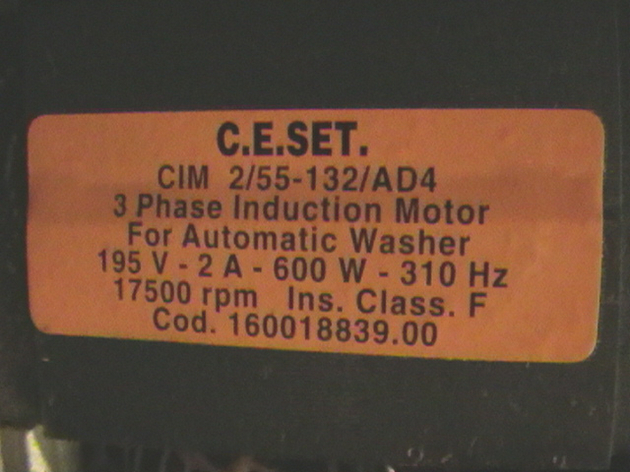

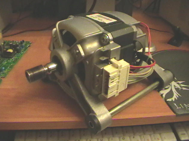

может такой подойдет, он в стиральных машинах используется.
imga0461_188.jpg (5445 просмотров) <a class='original' href='./download/file.php?id=48140&mode=view' target=_blank>Загрузить оригинал (321.71 КБ)</a>
imga0463_144.jpg (5445 просмотров) <a class='original' href='./download/file.php?id=48141&mode=view' target=_blank>Загрузить оригинал (302.96 КБ)</a>
mhael
Сообщения: 2400
Репутация: 769
Настоящее имя: Ильдар
Re: Откуда выдрать бесколлекторный двигатель?
Сообщение mhael »
vladimir74 писал(а):может такой подойдет, он в стиральных машинах используется.
асинхронник превратить в синхронный мотор?

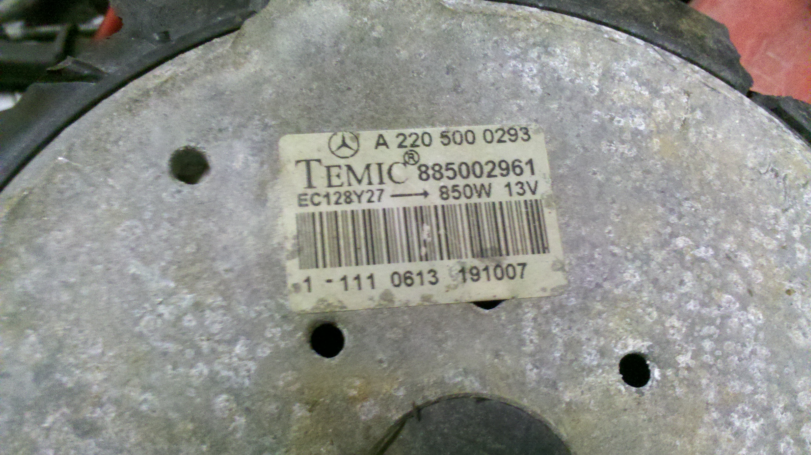

вентилятор вероятно от мерса. там значок нарисован... :)
вот вентилятор от какого то изделия фаг
фаг2014-04-29_23-37-52_885.jpg (5365 просмотров) <a class='original' href='./download/file.php?id=48210&mode=view' target=_blank>Загрузить оригинал (1.47 МБ)</a>
фаг2014-04-29_23-38-05_893.jpg (5365 просмотров) <a class='original' href='./download/file.php?id=48211&mode=view' target=_blank>Загрузить оригинал (1.43 МБ)</a>
фаг2014-04-29_23-38-44_781.jpg (5365 просмотров) <a class='original' href='./download/file.php?id=48212&mode=view' target=_blank>Загрузить оригинал (1.23 МБ)</a>
фаг2014-04-29_23-43-22_498.jpg (5365 просмотров) <a class='original' href='./download/file.php?id=48213&mode=view' target=_blank>Загрузить оригинал (1.54 МБ)</a>

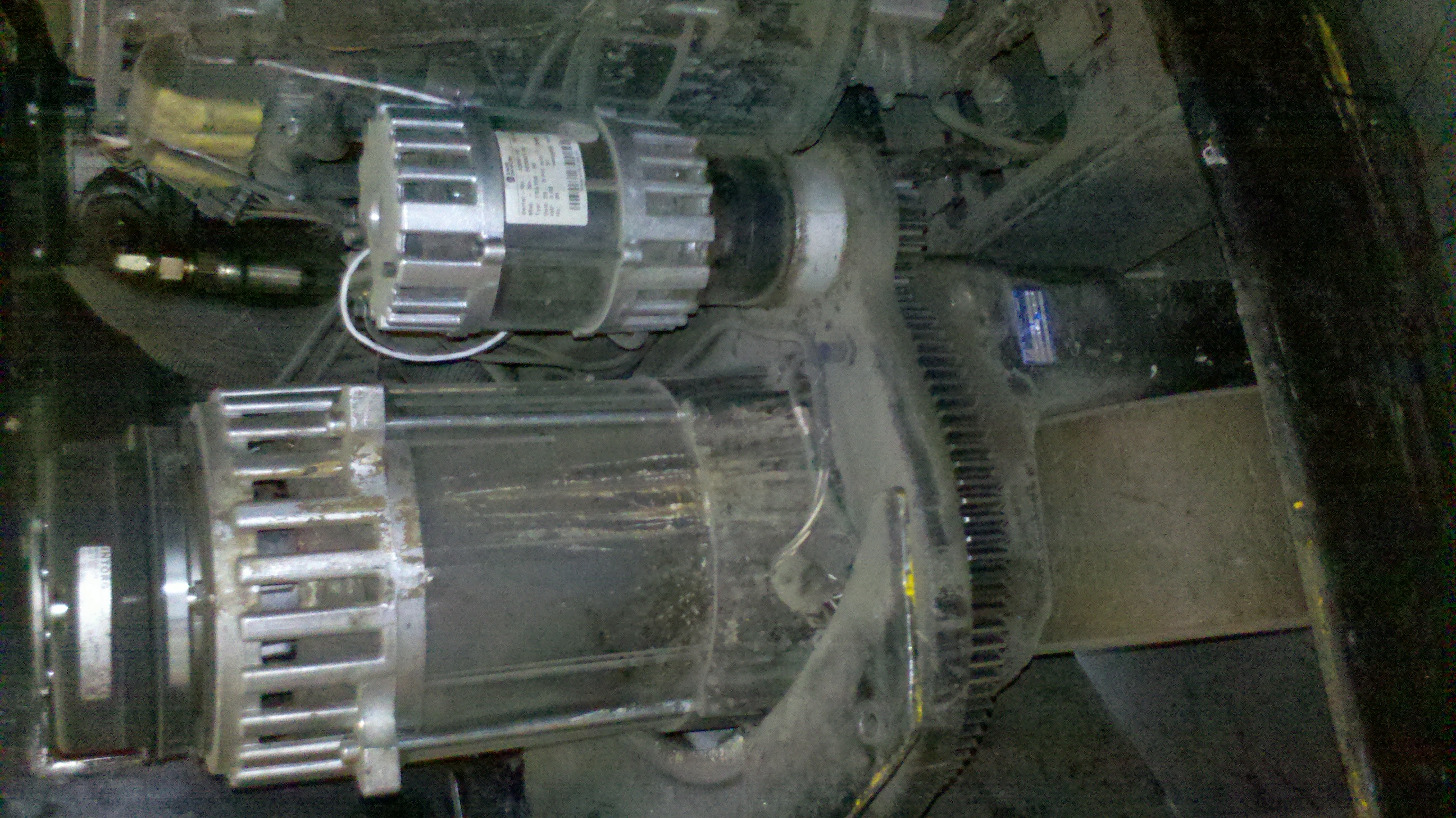

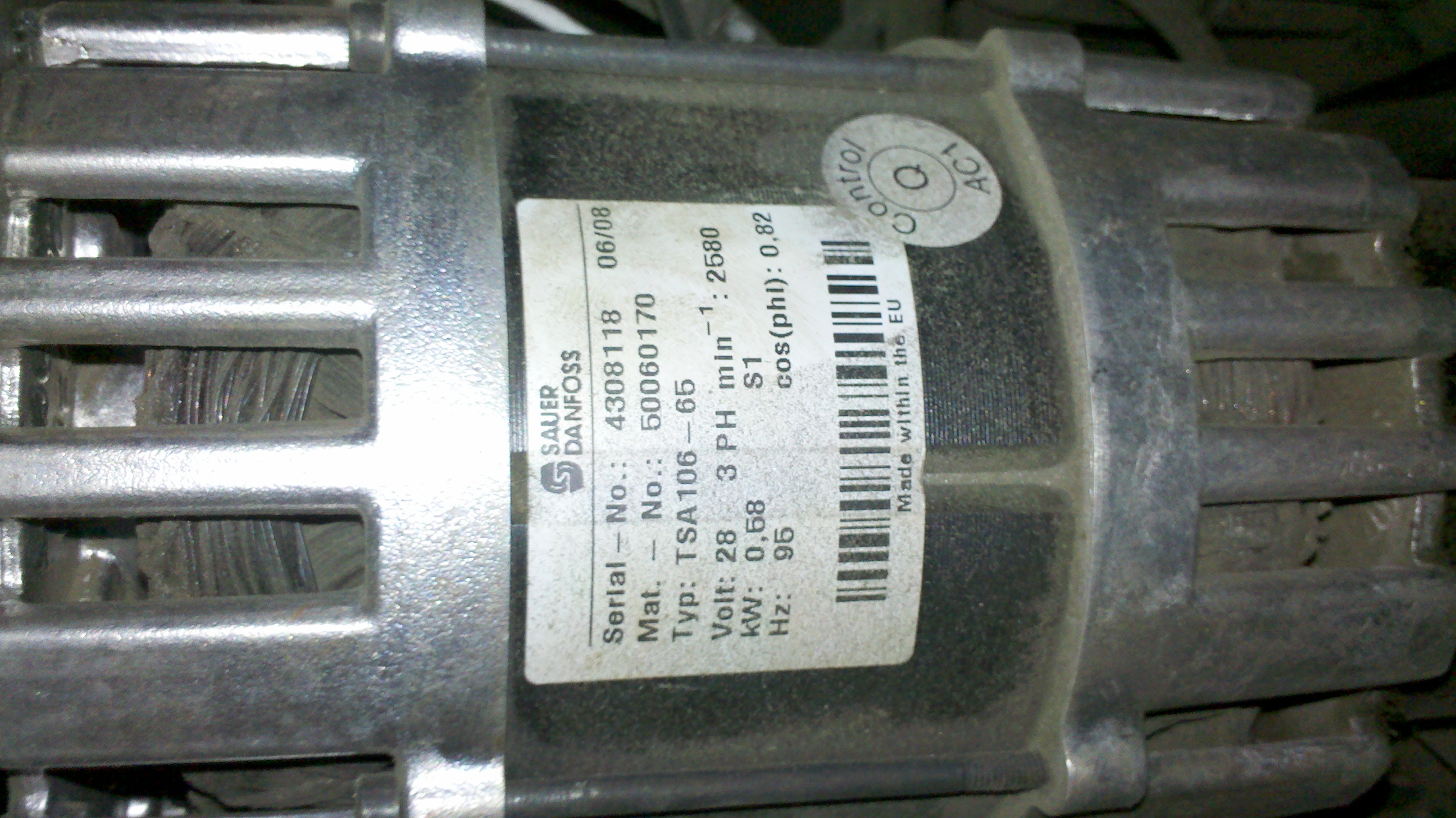

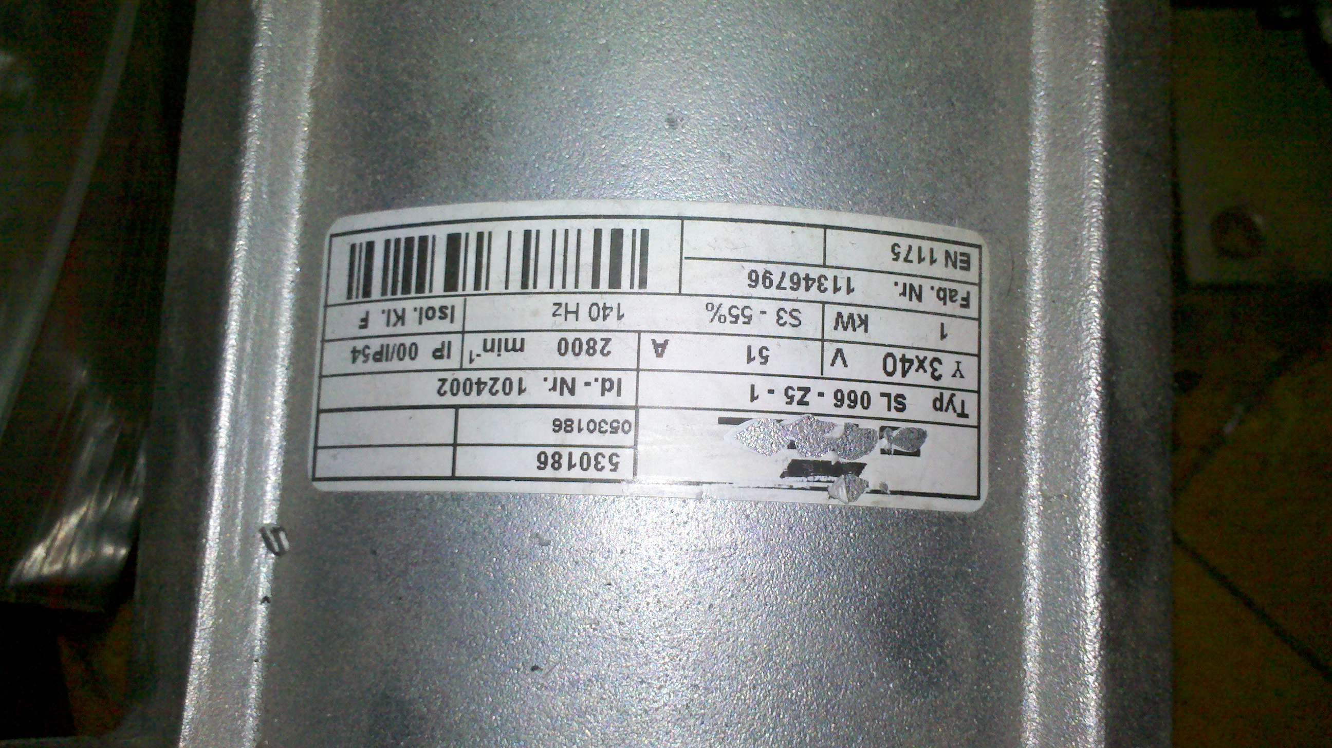

и вот ещё примеры :
напольный электротранспорт
мотор2014-02-28_14-25-00_281.jpg (5365 просмотров) <a class='original' href='./download/file.php?id=48205&mode=view' target=_blank>Загрузить оригинал (1.46 МБ)</a>
мотор2014-02-28_14-24-28_758.jpg (5365 просмотров) <a class='original' href='./download/file.php?id=48207&mode=view' target=_blank>Загрузить оригинал (1.21 МБ)</a>
still2014-01-24_10-20-34_800.jpg (5365 просмотров) <a class='original' href='./download/file.php?id=48208&mode=view' target=_blank>Загрузить оригинал (1.14 МБ)</a>
2015-04-16_23-07-28_261.jpg (5365 просмотров) <a class='original' href='./download/file.php?id=48209&mode=view' target=_blank>Загрузить оригинал (1.54 МБ)</a>
