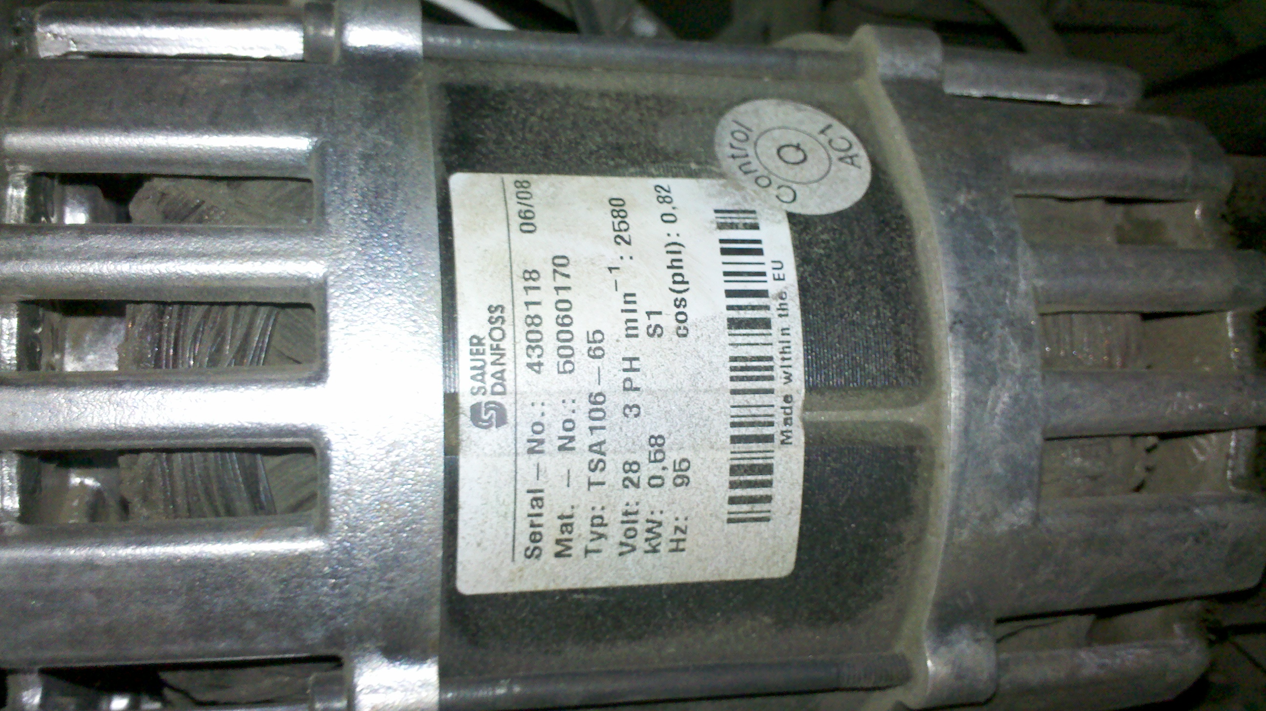

exup
Сообщения: 158
Зарегистрирован: 22 дек 2012, 21:49
Репутация: 59
Re: Откуда выдрать бесколлекторный двигатель?
Сообщение exup »
на всякий случай ...
вентилятор охлаждения двигателя . датчик оборотов для обратной связи с драйвером присутствует.850W ( ! ) подшипники слабые.
2014-05-01_21-58-04_569.jpg (5050 просмотров) <a class='original' href='./download/file.php?id=48114&mode=view' target=_blank>Загрузить оригинал (1.44 МБ)</a>
2014-05-01_21-34-51_593.jpg (5050 просмотров) <a class='original' href='./download/file.php?id=48115&mode=view' target=_blank>Загрузить оригинал (1.36 МБ)</a>
2014-05-01_21-57-30_156.jpg (5050 просмотров) <a class='original' href='./download/file.php?id=48116&mode=view' target=_blank>Загрузить оригинал (1.54 МБ)</a>
2014-05-01_21-35-42_437.jpg (5050 просмотров) <a class='original' href='./download/file.php?id=48117&mode=view' target=_blank>Загрузить оригинал (1.26 МБ)</a>
сообщение 39
http://www.cnc-club.ru/forum/viewtopic. ... 9&start=20
сообщение 344
http://www.cnc-club.ru/forum/viewtopic. ... &start=340
из того что ещё сам видел, то встречаются моторы с полым валом и швп внутри , есть полностью отстыковывающиеся моторы , есть конструкции, где мотор доворачивает рулевой вал
