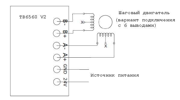

Здравствуйте! Такая проблема... я совсем новичок и станок для меня пока не доступная роскошь :( Но очень хочется по изучать возможности на чём-то не дорогом. Есть шаговый двигатель 5-ти проводной от принтера 17PM-H005-P2VA, Драйвер TB6560-V2.0, интерфейсная плата HY-JKM5, Импульсный БП 24V-350W-15A. Вопрос!!! Подскажите пожалуйста могу ли я подключить такой двигатель к драйверу TB6560-V2.0, если да, то как? куда какие провода? Особенно 5-ый общий?

Нет.
TB6560 для двухфазных моторов.

Только если вскрыть двигатель и порвать связь между обмотками.
Но все равно на минимальном токе драйвера это все будет безумно греться

leprud писал(а):Но все равно на минимальном токе драйвера это все будет безумно греться
У 6560 минимальный ток - 25% от максимального. максимальный обычно делают 3А. Итого - 0.75А при 25% выставленного тока ;) Грется ничего не будет.
По доработке движка - снять заднюю крышку и перерезать один проводник - обычно под крышкой платка, на которой собраны все начала и концы обмоток. начала в виде отдельных площадок, а концы соединены одной обще дорожкой - просто перерезается она посередине.

Схема включения мотора в даташите такая:
рр.png (5948 просмотров) <a class='original' href='./download/file.php?id=39503&mode=view' target=_blank>Загрузить оригинал (53.33 КБ)</a>
Я предлагаю попробовать подключить так:
рр_main.png (5948 просмотров) <a class='original' href='./download/file.php?id=39505&mode=view' target=_blank>Загрузить оригинал (55.65 КБ)</a>
Резисторы вставлены для ограничения тока мотора.
Это конечно не правильно,но для начального "поиграться" можно и так.
Ну и я не очень разбираюсь в схемотехнике,поэтому следуйте совету осторожно.

Вообще на первой же странице гугления https://www.google.ru/search?q=%D0%BF%D ... 08&bih=815
404-02.GIF (5944 просмотра) <a class='original' href='./download/file.php?id=39507&mode=view' target=_blank>Загрузить оригинал (40.24 КБ)</a>
20106493155229.JPG (5944 просмотра) <a class='original' href='./download/file.php?id=39508&mode=view' target=_blank>Загрузить оригинал (97.91 КБ)</a>

Большое спасибо всем за ответы!!! Перерезал проводник (особенное спасибо за наглядную инструкцию)... всё норм, ещё не подключал и не пробовал - на днях займусь...
Если можно подскажите следующее: в инструкции к шаговому двигателю указано: Ток 0,75А/ Phase... Но т.к. подключение теперь биполярное, то необходимо: I(биполярного)=0,707*I(униполярного)=0,707*0,75А=0,53A. Правильно?
Ещё вопрос - в электрике я не силён- это факт, поэтому подскажите пожалуйста: 0,75/Phase - у меня 2 фазы значит ток 1,5А? А для биполярного 1,06А?

на данный двиг можно подать и чуток больший ток(те самые 25% от максимального).
По второму вопросу не понял что вы хотели спросить? Потребляемый ток от БП? Тогда берите 20-30% от выставленного тока.
Говоря проще - БП на 4А может спокойно питать три двигателя, на которых приходит по 3А :) И даже не вспотеет.
Для вашего случая(в цифрах) - у вас будет потребление от 24в всего около 230мА(0.23А). Ибо в драйвере имеется ШИМ.

Большое спасибо за советы! Всё подключил - работает! Спасибо!!! :)
