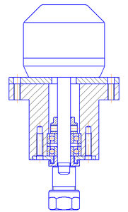

pl161187smi писал(а):Покритикуйте пожалуйста, имеет ли конструкция право на жизнь.
Заходите в гугл, переходите в раздел "картинки", пишите в строке поиска "brushless spindle" - любуетесь результатами всемирного разума ;)
А вообще вот темка: http://www.mycncuk.com/forums/routers-s ... indle.html на буржуйском - много чего интересного есть. Более полвины картинок оттуда - выложено в эту тему.
1. обеспечить натяг центральной обоймы двух подшипников между собой.
2. ну и желательно при установке на станок не зажимать на уровне подшипника, заране продумать.

Какая замечательная, лаконичная и компактная конструкция. Я совсем чайник, подскажите пожалуйста, какие нужны подшипники (тип, размеры) и какого диаметра должен быть вал у мотора и как называется система крепления фрезы?

Fortis писал(а):Я совсем чайник, подскажите пожалуйста, какие нужны подшипники (тип, размеры) и какого диаметра должен быть вал у мотора и как называется система крепления фрезы?
если ориентироватся на ту картинку что я дал - двигатель C5065-380 имеет вал 8мм, значит подшипнки с внутренним диаметром 8мм, держатель для подшипнкиов подбирать под внешний диаметр подшипнкиов. Побуду вангой - по виду применены "тонкие"688-е с внешним диаметром 16мм - стойка для вала называется SH16:
Минус такой конструкции - возможно пережатие тонких подшипников, их нагрев и выход из строя. Плюс к тому-же нагрузочная способность 688 подшипников очень низкая - максимум такой "шпиндель" пойдёт для гравировки и неспешной резки мягких материалов.
По держателю фрезы - стандартный ER11A-C8-100L

megagad писал(а): Минус такой конструкции - возможно пережатие тонких подшипников, их нагрев и выход из строя. Плюс к тому-же нагрузочная способность 688 подшипников очень низкая - максимум такой "шпиндель" пойдёт для гравировки и неспешной резки мягких материалов.
Спасибо за развернутый ответ, буду ориентироваться на подшипники большего внешнего диаметра (22mm). Ранее в теме предлагали ставить несколько типов подшипников (радиально упорные и роликовые), еще судя по всему в стойку влезет несколько подшипников, какие и куда ставить? Имеет ли это смысл?
А, чтобы вал вышел с торцевой части мотора, надо на него равномерно надавить, или нужны дополнительные манипуляции?

На фото представлен "аутранер" - в нём ротор сделан в виде "колокола". посадка на вал обычно с небольшим минусом9одевается на вал внатяг и фиксируется винтом/винтами).
По подшипникам - в природе существуют такие интересные "радиально-упорные" подшипники с внутренним 8мм и внешним 24мм. Имя имеют или 6008л, или E8. пара таких у самого держателя, плюс те что в самом двигатели - хватит надолго.

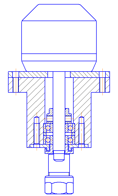

Больше вероятность, что если закажите другой вал ER11, он тоже будет с натягом в подшипники входить - это специально сделано. Поэтому, как вариант, садить внутренние кольца подшипника, предварительно немного их подогрев (но не перегрев тем самым до изменения цвета). Но пока не очень понятно, какую конструкцию Вы окончательно решили делать.
У мотора лучше бы убрать подшипники, оставив только сверху (сверху - это т.е. с той стороны, где вал не торчит), при этом, на нижней опоре вала в корпусе шпинделя тоже должны быть подшипники. Единственное уточнение - у C5045 сверху стоят два подшипника, очень хлипких. Хорошим вариантом было бы сделать два радиально-упорных подшипника на валу снизу (установив их в корпус шпинделя; потребуется еще распорная втулка), а верхний подшипник мотора заменить на радиальный. Если будет время, выложу чертеж потом.

Вот недочертеж свой нашел сборочный. Только на нем не нарисован двигатель в разрезе, поэтому нужно понимать, что вал держится еще на верхнем подшипнике самого мотора (который я заменял на радиальный).
spindle.jpg (7390 просмотров) <a class='original' href='./download/file.php?id=31454&mode=view' target=_blank>Загрузить оригинал (137.99 КБ)</a>
PS: извиняюсь за оверпост, думал, что объединятся посты.

kernel писал(а):У мотора лучше бы убрать подшипники, оставив только сверху (сверху - это т.е. с той стороны, где вал не торчит), при этом, на нижней опоре вала в корпусе шпинделя тоже должны быть подшипники. Единственное уточнение - у C5045 сверху стоят два подшипника, очень хлипких. Хорошим вариантом было бы сделать два радиально-упорных подшипника на валу снизу (установив их в корпус шпинделя; потребуется еще распорная втулка), а верхний подшипник мотора заменить на радиальный.
megagad писал(а): Внутримоторные подшипники лучше демонтировать вообще, оставив только крайний верхний(ближайший к ротору, обычно сверхтонкой серии и позволяет натягивать в приличный плюс).
