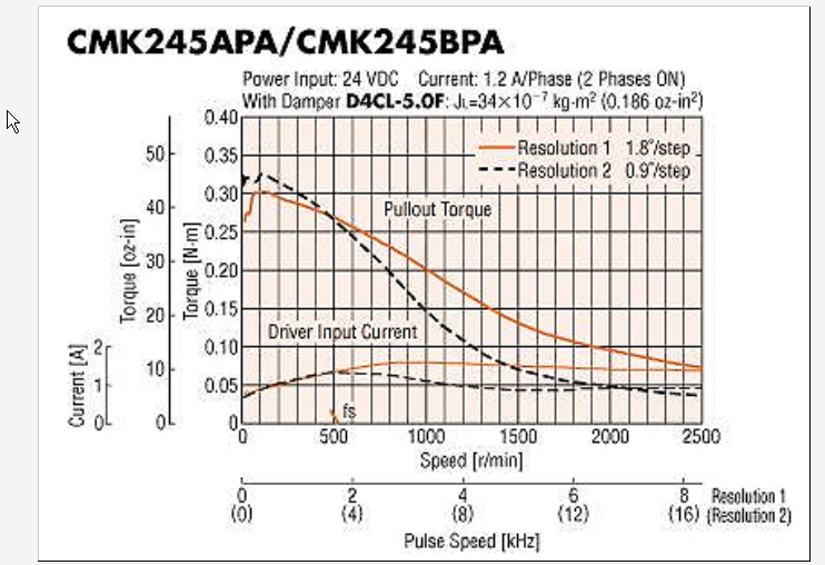

megagad писал(а):эх. Вот вам график:
vmawd.png (5443 просмотра) <a class='original' href='./download/file.php?id=28870&mode=view' target=_blank>Загрузить оригинал (354.77 КБ)</a>
шаг/полушаг. Падение момента налицо. На низких скоростях моменты равны. на высоких начинается всё веселье. И с ростом дробления весельё всё серьёзней.
Где ты там увидел падение момента с ростом дробления - это просто разные графики для моторов с разным угловым шагом.
А внизу шакала в килогерцах, а не дробление микрошага.

michael-yurov писал(а):Где ты там увидел падение момента с ростом дробления - это просто разные графики для моторов с разным угловым шагом.
Это одинаковые моторы с разным исполнением валов(аналог наших ДШИ 200-2-1 и ДШИ 200-2-2). "разрешение" - шаг и полушаг при включённых двух обмотках.
Re: Какой микрошаг лучше выставить?
megagad писал(а):Это одинаковые моторы с разным исполнением валов(аналог наших ДШИ 200-2-1 и ДШИ 200-2-2). "разрешение" - шаг и полушаг при включённых двух обмотках.
Откуда взял график то, где это прочитать?
Странно, конечно, не понятно, с чем это может быть связано, ну ладно, пусть так.

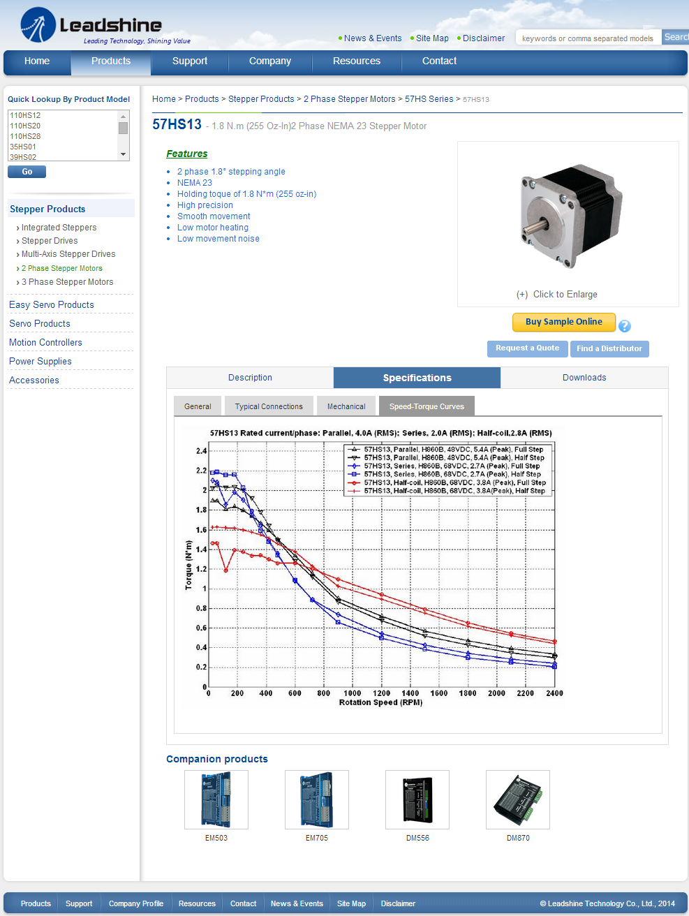

Посмотрел графики первого попавшегося мотора на сайте Leadshine, и ничего подобного не увидел.
В режиме полного шага момент немного меньше, чем в режиме полушага, особенно на низких частотах:
Возможно, это связано с разной реализацией полного шага (обе обмотки,или только одна).
Стоит, конечно, сравнивать крутящий момент при одинаковом нагреве моторов, т.е. при одинаковой потребляемой мощности.

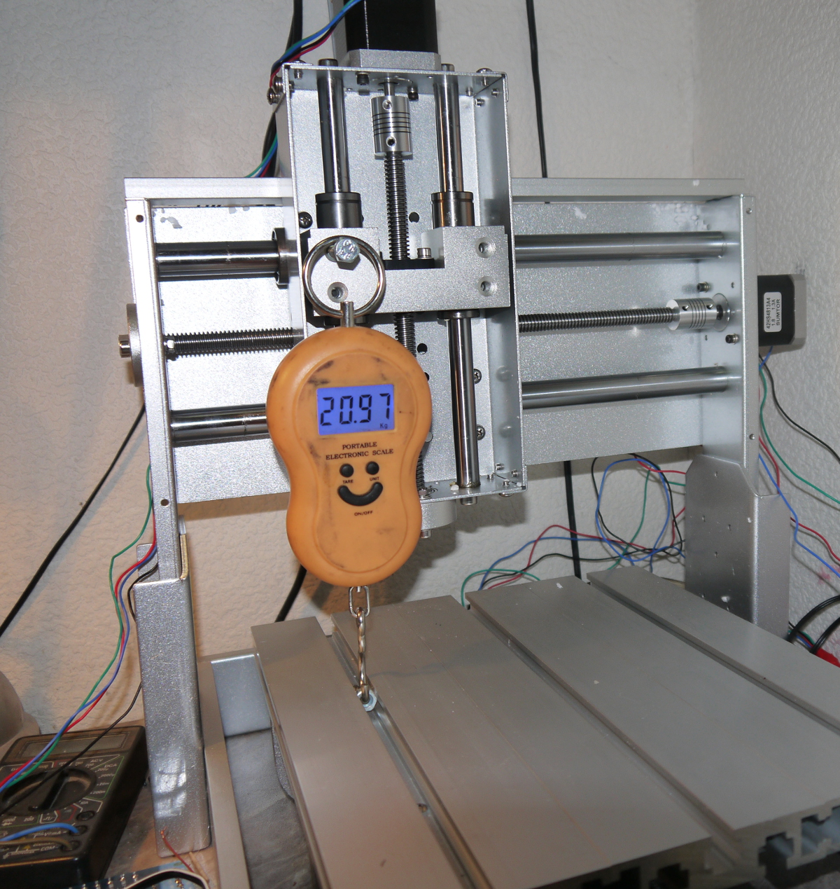

Darxton писал(а):Может, все-таки эксперимент?
P10.JPG (5437 просмотров) <a class='original' href='./download/file.php?id=28872&mode=view' target=_blank>Загрузить оригинал (849.66 КБ)</a>
К сожалению, после первого эксперимента с завыванием станка злобный голос супруги из спальни вынудил отложить измерения до завтра ( у нас ночь).
Завтра будем разрушать ( или подтверждать) мифы "можно ли разбирать шаговый двигатель" и " влияет ли микрошаг на момент" ;)

michael-yurov писал(а):В режиме полного шага момент немного меньше, чем в режиме полушага, особенно на низких частотах:
Это связана с резонансом на низких частотах, помнишь свое удивление, типа в PlanetCNC не может стартовать с 0. Потому в нормальных CAM программах предусмотрена безопасная (в обход частоты резонанса) частота старта.
В свое время разработчики TurboCNC рекомендовали стартовую частоту 500-1000 герц, что и видим по графику который выложил megagad.
В среднем в зависимости от исполнения моторов, разница в моменте между полным и полу шагом - от 10 процентов, доходит до 30 процентов.

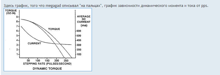

попробую вам помочь, если текст не воспринимаете, то вот вам картинка,
23.png (5415 просмотров) <a class='original' href='./download/file.php?id=28874&mode=view' target=_blank>Загрузить оригинал (44.9 КБ)</a>
если после этого не понятно, то золотую медаль думаю вы на дорожке нашли.
