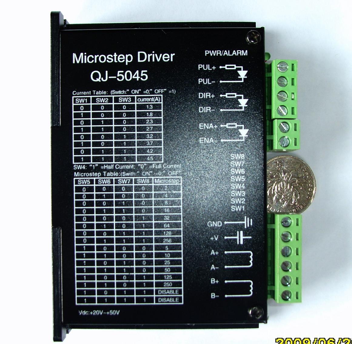

Приобрел драйверы CW5045 для шаговых движков, но немного не понял в плане настроек.
Есть возможность выставить микрошаг (см. картинку), но поскольку опыта нет то какие режимы лучше использовать понятия не имею.
Подскажите плиз какой микрошаг лучше выставить и на что это значение будет влиять в процессе эксплуатации?
cw5445.jpg (26055 просмотров) <a class='original' href='./download/file.php?id=28862&mode=view' target=_blank>Загрузить оригинал (190.3 КБ)</a>
Re: Какой микрошаг лучше выставить?
Поставь для начала 1/8.
На крупном шаге сильнее вибрирует, ниже дискретность позиционирования, но для управления не нужны высокие частоты сигнала.
На более мелком микрошаге - более плавная работа, меньше вибраций, но возникает проблема с ограничением частоты Step.
Возникает она и на стороне системы управления (около 35 кГц для ЛПТ) и на уровне интефейсной платы / опторазвязки (дешевые зеленые не справляются с частотами выше 10 кГц), и у самого драйвера (у этого драйвера предел в районе 100 - 300 кГц).

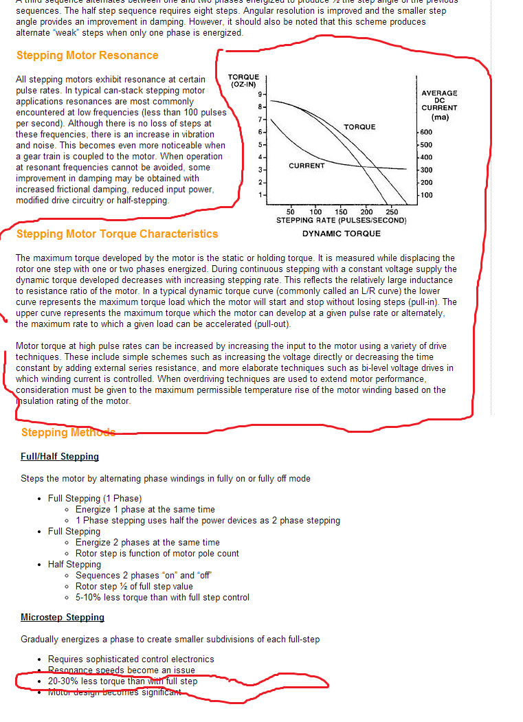

Если какому дураку и "на пальцах" не понятно, выкладываю визуальную информацию, должно хватить школьного знания математики 2-го класса по теме "Площадь фигур. Сравнение площадей."
23.png (25984 просмотра) <a class='original' href='./download/file.php?id=28864&mode=view' target=_blank>Загрузить оригинал (173.72 КБ)</a>

Здесь график, того что megagad описывал "на пальцах", график зависимости динамического момента и тока от pps.
24.JPG (25980 просмотров) <a class='original' href='./download/file.php?id=28865&mode=view' target=_blank>Загрузить оригинал (14.21 КБ)</a>

Baha писал(а):выкладываю визуальную информацию, должно хватить школьного знания математики 2-го класса по теме "Площадь фигур. Сравнение площадей."
А о чем говорит это сравнение площадей? о том, что в втором случае (красный график) мотор будет намного сильнее греться? (учти, что энергия уходящая на нагрев будет в квадратичной зависимости от тока, так что нужно не площадь смотреть, а брать интеграл от I²).
Так, вроде не нужно много ума, чтобы увеличить крутящий момент за счет увеличения рабочего тока шагового мотора. И микрошаг тут совсем ни при чем.
Про всякие TB6560 - вообще не стоит говорить, они в большинстве случаев нормально работают только в режиме крупного шага.
Baha писал(а):должно хватить школьного знания математики 2-го класса
Посчитай, во сколько раз снизился момент моих шаговых моторов на моем станке из за того, что я установил у себя микрошаг 1/64?

AndyBig писал(а):У Вас верх графика обрезан
график брал отсюда, ничего не обрезал,
http://www.hurst-motors.com/Technical_Help.html
23.png (25966 просмотров) <a class='original' href='./download/file.php?id=28868&mode=view' target=_blank>Загрузить оригинал (143.85 КБ)</a>
michael-yurov писал(а):Так, вроде не нужно много ума, чтобы увеличить крутящий момент за счет увеличения рабочего тока шагового мотора. И микрошаг тут совсем ни при чем.
Правильно, и полный шаг тут не причем. Не путай мягкое с теплым!
michael-yurov писал(а):Посчитай, во сколько раз снизился момент моих шаговых моторов на моем станке из за того, что я установил у себя микрошаг 1/64?
Это уже до меня посчитали, смотри и читай ссылку выше, никогда не поздно учиться.
