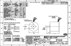

Прошу заранее простить, что в чужой темен немного набезобразничаю.
Возникла необходимость задействовать на станке (на чужом) вот такой бесщеточный двигатель: http://www.beikimco.com/product_brushle ... 23-22-BDNA
DIH23-22-BDNA-(2).png (7827 просмотров) <a class='original' href='./download/file.php?id=25608&mode=view' target=_blank>Загрузить оригинал (1.09 МБ)</a>
8 полюсов 15А, 3 фазы, 3 датчика Холла, питание датчиков.
Требуемая скорость вращения около 10 000 об/мин с возможностью регулировки.
Как я понимаю, для этого может подойти что-то из контроллеров для модельных двигателей, но я в этом вопросе совершено не имею никакого опыта и понимания ситуации.
Хотелось бы найти что-то такое: http://www.ebay.com/itm/Reprap-3D-Print ... 2a2ffc3ec0
но конкретно у этого драйвера смущает ограничение в 8 000 об/мин, и непонимание взаимосвязи количества полюсов, частоты и чисел 60°/300°/120°/240° Electrical angle adjustable на коробке драйвера.
mhael
Сообщения: 2443
Репутация: 769
Настоящее имя: Ильдар
Re: Шпиндель с RC-модельным двигателем
Сообщение mhael »
michael-yurov писал(а):и чисел 60°/300°/120°/240°
Если я ничего не путаю, то 120/240 или 60/300 - это углы смещения полюсов датчиков холла в моторе. У одних они смещены на 120 градусов (0-120-240), у других на 60 градусов ( 300-0-60).

michael-yurov писал(а):Как я понимаю, для этого может подойти что-то из контроллеров для модельных двигателей, но я в этом вопросе совершено не имею никакого опыта и понимания ситуации.
любой подходящий по напряжению, и с припиской Sensored, можно и без него (Sensorless) тогда будет работать без участия датчика Холла,

mhael писал(а):Если я ничего не путаю, то 120/240 или 60/300 - это углы смещения полюсов датчиков холла в моторе. У одних они смещены на 120 градусов (0-120-240), у других на 60 градусов ( 300-0-60).
А у этого мотора - сколько? Он вообще будет работать с таким драйвером?: http://www.ebay.com/itm/Reprap-3D-Print ... 2a2ffc3ec0

michael-yurov писал(а):А у этого мотора - сколько?
В приложенном Вами рисунке черным по белому написано 120 градусов :)
michael-yurov писал(а):Он вообще будет работать с таким драйвером?
думаю, что будет но при максимальных для драйвера оборотах (не более).

michael-yurov писал(а):А у этого мотора - сколько? Он вообще будет работать с таким драйвером?
Будет, полноценно.

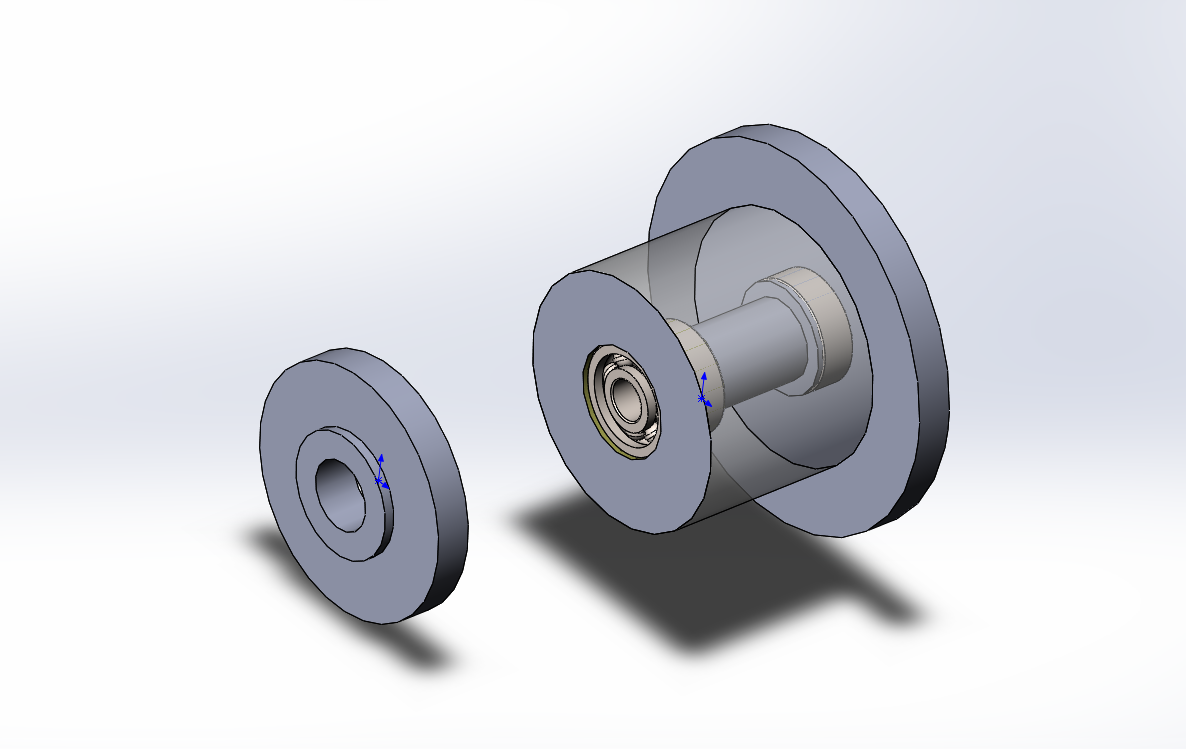

Добрый день, гуру подскажите пожалуйста.
Решил делать шпиндель из RC-модельного двигателя. Двигатель купил 5045-80А-900kv вал 8мм. Купил вал с цангой ER11-8мм, длинна 10мм.
Планирую заменить родной вал двигателя на купленный с цангой и перед двигателем установить стакан выточенный с подшипниками, и вот, я полез выбирать подшипники и стал в ступор. Их 100500 видов, подскажите кто сталкивался, в каком направлении копать, или дайте ссылки.
За ранее благодарю.
Сообщение sr480 »
Нужна пара радиальноупоргых и идеально нижний поставить роликовый, но на вал 8 мм не очень просто найти. Радиальноупорные будут воспринимать осевую нагрузку, а роликовый радиальную

Сообщение Baha »
pl161187smi писал(а): установить стакан выточенный с подшипниками, и вот, я полез выбирать подшипники и стал в ступор.
ставь 608 радиальные в пару, их проще и дешевле купить, не жалко даже каждый месяц менять если что.

Сообщение pl161187smi »
Спасибо за помощь!
Как раз после длительного штудирования документации остановился на 608 2RS действительно есть на каждом углу и цена доступная. Займусь чертежом если не затруднит скину Вам на проверку.

pl161187smi писал(а):...остановился на 608 2RS...
Уместнее тогда применить 608 2Z (иногда пишут 608 ZZ).
Накидал общий вид в солидворксе, ногами не пинайте я первый раз в нем рисовал... :roll:
Покритикуйте пожалуйста, имеет ли конструкция право на жизнь. :thinking:
