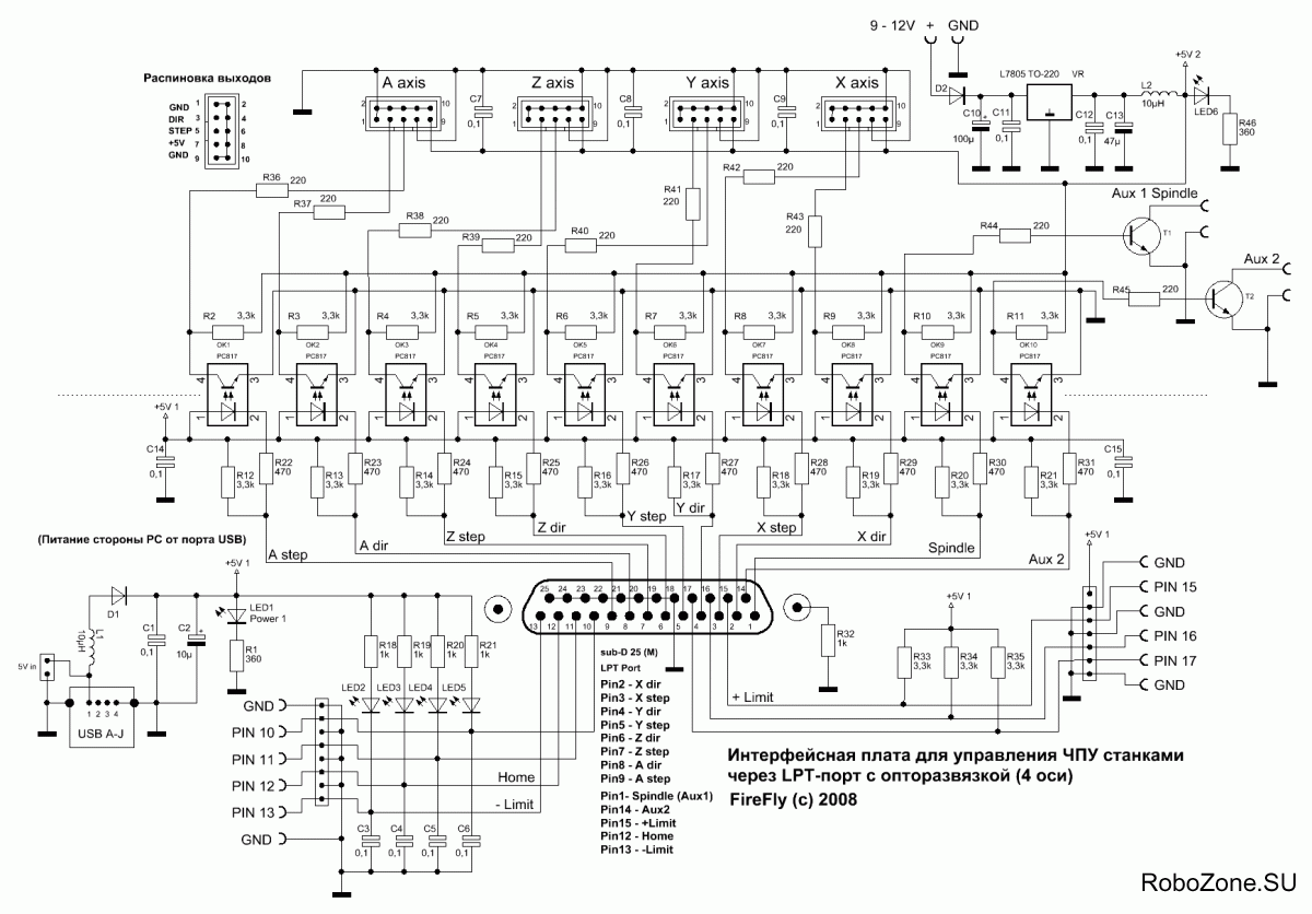

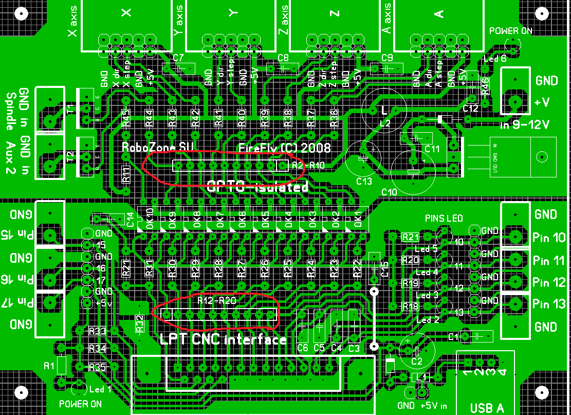

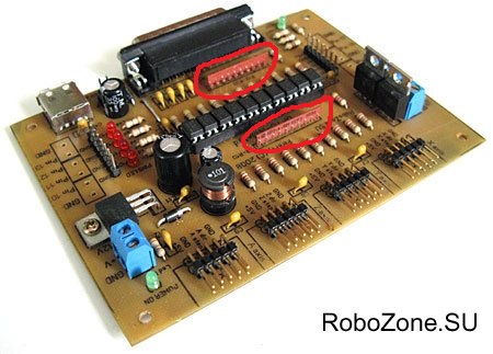

У меня проблема! на фото обведено красным что это за зверь? Я так понял это вместо сопротивлений R-12 R-20 R-2 R-10? Как он маркируется как называется как его купить? Что за транзисторы Т1 Т2 тоже не понятно! Как её собрать если здесь столько неясностей? Какие оптроны использовать чтобы скорость не терять и себе не в убыток?

это резисторные сборки типа вот такие (номинал вроде правильно подобрал)
http://www.chipdip.ru/product0/21495/

Там 2 таких сборки согластно схеме на 3.3кОм и куча резисторов на 470 уже по отдельности.
Re: Посоветуйте Драйвер Для Шаговика
2 транзистора это там для возможности управления 2 устройствами, например для управления подачей питания шпинделю, и управлению питания насоса СОЖ или света, но есть нюанс, у транзисторов на выходе может быть +5 вольт, и нагрузку в виде небольшого реле можно впихнуть.
вот оптроны http://chipster.ru/catalog/active-compo ... ocouplers/
на схеме используются эти http://chipster.ru/catalog/active-compo ... s/978.html чем меньше время реакции тем конечно лучше :-)
Теперь все моменты понятны? :-)
