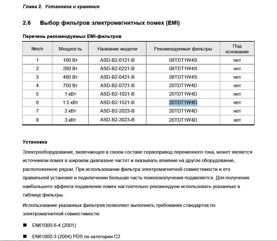

Добрый день! Есть вопрос по подключению сервоусилителя Delta ASD-B2-1521-B. (Двигатель 1,5кВт)
В Инструкции рекомендуют после автомата ставить фильтр EMI модель 20tdt1w4d, но у поставщиков Delta таких нету, да и вообще как-то мало инфы по этим фильтрам.
Собственно вопросы:
1 Насколько необходимы эти фильтры?
2 Можно ли не использовать их?
3 B84114-D-B110, 2x10 A, 250 В ( http://www.chipdip.ru/product/b84114-d-b110/ )можно ли использовать этот фильтр, если не удастся найти рекомендованный?
Re: Фильтр электромагнитных помех (EMI)
Фильтр можно брать любого производителя , главное не меньше по мощности
С фильтром поменьше помех, денег стоит не больших, желательно поставить если рядом с частотником есть чувствительная электронника

А что по силе тока? Если я правельно понимаю, двигатель 1,5кВт
1500Вт/220В=6.8А
Соответственно 6А неподходит? Просто ледующий уже 10А и цена в 1,5 раза выше :(

Greenxz писал(а):А что по силе тока? Если я правельно понимаю, двигатель 1,5кВт
1500Вт/220В=6.8А
03.jpg (7817 просмотров) <a class='original' href='./download/file.php?id=22233&mode=view' target=_blank>Загрузить оригинал (158.32 КБ)</a>
20TDT1W4D это 20А
1500Вт/220В=6.8А*3=20,4А

http://www.hyundai-invertors.ru/inverto ... -20301s-a/
Наверное, вот этот подойдет.
Я ведь правильно понимаю, мне нужен входной?
Насколько критично отсутствие фильтра? Просто у меня на другом станке раньше стоял шпиндель Kress 1050fme. Сейчас поставил какой то китайский нонейм 2,2кВТ с инвертором hy02d223b получается что на него тоже пройдется фильтр покупать?

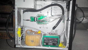

Вот еще какой вопрос на какое расстояние можно передавать сигнал step dir enable по витухе?
Дело в том, что у меня есть станок, собранный из пуреоджиковских запчастей. Когда собирал первый раз плата PLC4x-G2 и драйверы двигателя были соединены обычными гибкими проводами 2*1,5, все замечательно работало.
И тут меня посетила идея, соединить все экранированной витухой (длинна кабелей приблизительно 8м). Теперь станок не пашет =(, не пойму в чем дело. Вариантов несколько
1 Длинная витуха
2 Раньше PLC4x-G2 с PLCM4x были соединена через LPT кабель сейчас напрямую друг в друга. ( Хотя скорее всего этот вариант отпадает потому что диоды на плате PLC4x-G2 показывают что сигнал есть)
3 Не правильно подключил контакты (не задействовал 2 (хз куда еще 2 вставить) на плате
PLC4x-G2 3 типа выходов для 4 драйверов, Клемные, IDC-10, RJ-45. Когда были провода 2*1,5 было подключено через клеммы 6 проводов С/Д/Э, все норм все работает. А если подключать через RJ-45 то 8 – С/В/Э/GND/+5v. Вот куда два последних подключать вот убей не пойму =(. Вот может из за них не работает.
В инструкции (http://www.purelogic.ru/files/downloads ... C4x-G2.pdf) на странице 13 на писано « Драйверы подключаются к модулю по схеме с общим «+», в данном случае это +5» Может в этом кроется секрет.

В пятницу починил =). Отрезал конекторы RJ-45, и подключил в клеммный разъем. Все заработало.

Greenxz писал(а):Вот еще какой вопрос на какое расстояние можно передавать сигнал step dir enable по витухе?
а зачем так делать?
а зачем так делать?
А, кстати, если на дальнем конце оптопара, то "по витухе" можно без проблем передавать сигнал на значительное расстояние и не переживать по поводу помех,
т.к. витая пара минимизирует противофазные помехи, а оптопара не чувствительна к синфазным.
Многое, конечно, зависит от частот, способа формирования выходного сигнала и т.п, но все же, как мне кажется, это лучший способ подключения драйверов.

Ну вот, говорили не лезь пока работает. (это я про витуху, или это просто совпадение)
Начались новые приключения. Когда все подключил через клеммы корректно работала только одна ось Х, Y ехал только в одну сторону, Z не работал совсем. Проверил все контакты в клеммах, как оказалось тоненькие провода витой пары были в некоторых местах плохо зажаты, поправил всё заработало, теперь все соединения идеальны!(это было в пятницу)
В субботу не надолго заехал в ангар, включил станок решил пошевелить осями, Х Z работают Y не шевелиться, так как времени небыло плюнул и решил что разберусь в понедельник (думал опять беда с контактами)
И что вы думаете, включаю в понедельник всё работает!!! Запустил станок по воздуху, он так пожужжал минут 15, все нормально все работает =( .
Начал пилить детальку. Деталька из алюминия, деталька разбита на 6 УП. Первые два УП все нормально, по времени это около часа. Запускаю 3 УП на 15 минуте перестает работать ось Z.
Ничего умней как выключить и включить станок (понижающий трансформатор, плата ВОВ, питание драйверов, выпрямитель) я не придумал. Выключил- включил, и вуаля Z снова работает, отправил станок в ноль, из расчета запустить УП заного, и что я вижу??? Теперь НЕ РАБОТАЕТ Y!!!! Все координаты сбиты настроение на нуле. Повторяю операцию, выключаю-включаю станок все оси нормально работают!!!
Что это может быть???
на драйверах есть светодиоды ошибки?
