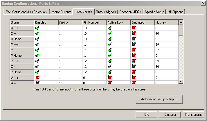

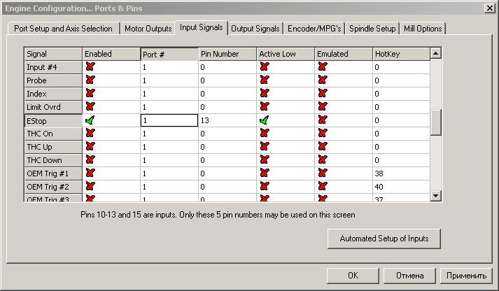

должно быть вроде так все
Точечный рисунок.GIF (3327 просмотров) <a class='original' href='./download/file.php?id=21355&sid=7e21f6fcefbf72dd5b8a136c09c8a8da&mode=view' target=_blank>Загрузить оригинал (17.97 КБ)</a>
20-11-2013 20-42-04.jpg (3327 просмотров) <a class='original' href='./download/file.php?id=21356&sid=7e21f6fcefbf72dd5b8a136c09c8a8da&mode=view' target=_blank>Загрузить оригинал (71.68 КБ)</a>
20-11-2013 20-40-50.jpg (3327 просмотров) <a class='original' href='./download/file.php?id=21357&sid=7e21f6fcefbf72dd5b8a136c09c8a8da&mode=view' target=_blank>Загрузить оригинал (74.8 КБ)</a>

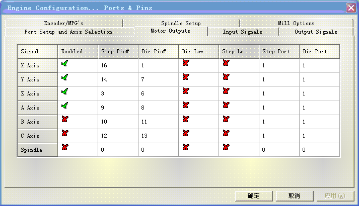

portoskansk писал(а):должно быть вроде так все
Прошу прощения, попробовал - не то.Не заработало. может потому что тут, на мой ламерский взгляд не указана 4я ось? (не сочтите за грубость но мне кажется что ее тоже нужно как то озвучить, хоть и не знаю как).
На китайских настройках тоже ничего не заработало.
Вот задумываюсь, в мач3 в Ваших настройках не указана ось А но указана ось Y.
А в интерфейсе (нажимаю клавишу "таб") при нажатии кнопочки Y мотор не крутится, зато крутится когда нажимаю (-4) и (+4) хм...
З.Ы. Надеюсь, Вы не упустили из виду что речь идет о четырехосевом контролере?

В первой картинке указаны все оси единственно с чем можно в ней поигратся так это с галочками sntg low active
у меня два контроля на TB6560 один работает без них второй с ними.
вторая картинка. У меня все отключено так как нет концивиков и кнопки стоп, но кнопка стоп стоит активна так как мач без нее не запускается. И еще по мануалу на ось А(четветую ось) нету вывода на концевик поэтому я ее и не указывал.

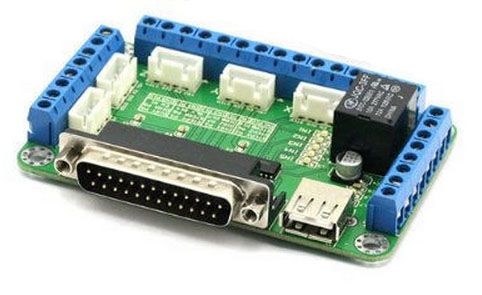

Есть такая плата,где-то читал что их не рекомендуют запитывать от USB .

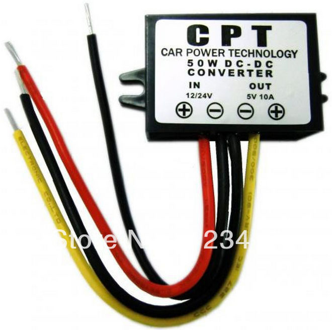

Можно ли запитать ее через такой конвертер подключенному к основному блоку питания на 24v 14.6A 350W
Untitled-2.jpg (2534 просмотра) <a class='original' href='./download/file.php?id=33773&sid=7e21f6fcefbf72dd5b8a136c09c8a8da&mode=view' target=_blank>Загрузить оригинал (86.93 КБ)</a>
вот параметры "коробочки":
Input :8V~35V
Output: 5V 10A 50W
Re: Проблема с китайским набором на TB6560
Kuzyakin писал(а):Есть такая плата,где-то читал что их не рекомендуют запитывать от USB
Непонятно, почему.
Kuzyakin писал(а):Можно ли запитать ее через такой конвертер подключенному к основному блоку питания на 24v 14.6A 350W
Этот "конвертер", скорее всего, не имеет гальванической развязки выхода. Если в драйверах есть опторазвязка, то ее смысл пропадет.
Проще вывести из компьютера 5В (любой красный провод от его БП).
Может быть это я всех запугал про желательность отдельного питания?
michael-yurov писал(а):Может быть это я всех запугал про желательность отдельного питания?
Ты ведь про свою плату говорил, там потребление побольше будет.
А здесь и кормить-то почти некого, кроме единственной релюхи - КМОПы не в счет.
Я еще про всякие красные платы с опторазвязкой говорил - там тоже есть смысл отдельного питания.
Kuzyakin
Сообщения: 309
Репутация: -5
Настоящее имя: Роман
Сообщение Kuzyakin »
Спасибо за ответы !
В итоге можно не парится ,а просто подключить от USB ?
Да.
Kuzyakin писал(а):Спасибо за ответы !
Да.
Но все же лучше провод питания от USB проложить примерно там же, где и LPT, чтобы не было большой петли.
