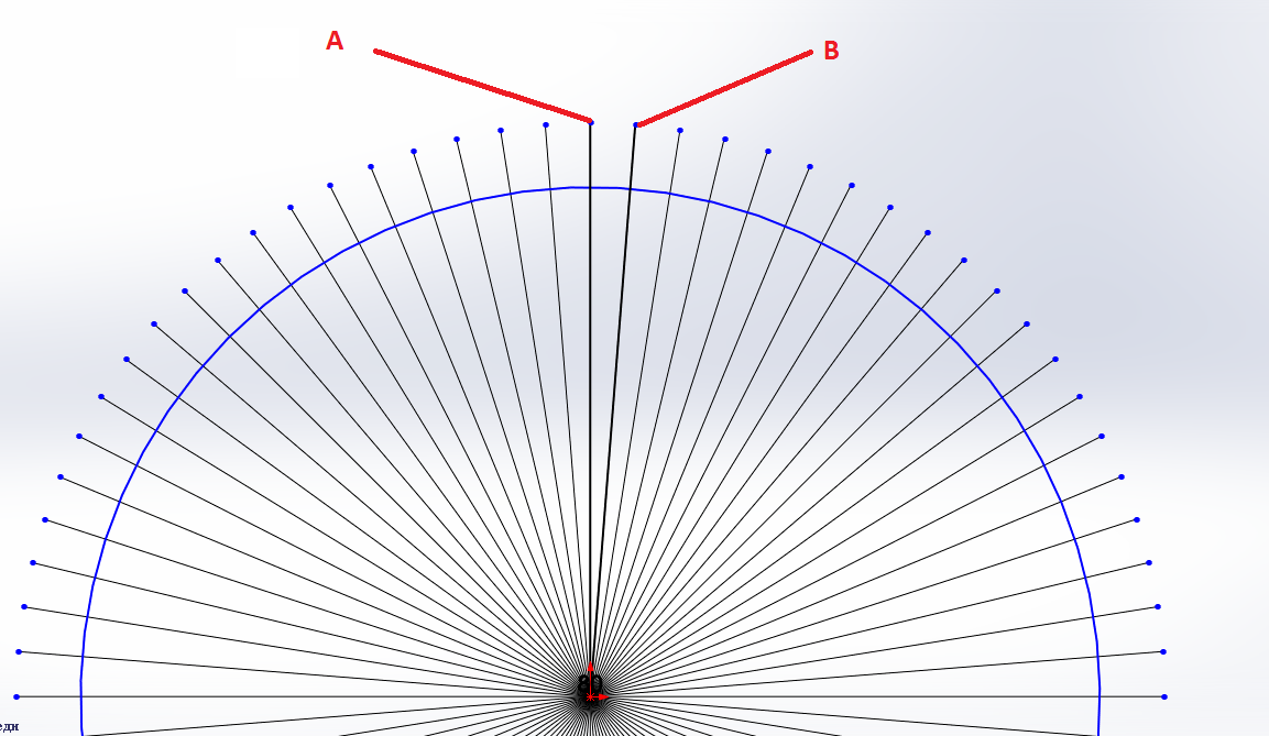

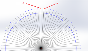

Для примера имеем шаговый двигатель на 200шаг/об + драйвер с полным шагом. Можно дробление шагов и энкодеров рассматривать до бесконечности.
Шаговику послали 200 шагов за секунду = 1 оборот/сек = 60 об/мин. То есть если шаговику послать 200 шагов в секунду то мы якобы получим скорость 60об/мин
Кто мне может сказать как сигналом STEP можно задать скорость ОДНОГО ШАГА?
Для примера та же система. Мне нужно из точки А в точку В переехать со скоростью 10 об/мин.
Шаг.png (3089 просмотров) <a class='original' href='./download/file.php?id=20376&mode=view' target=_blank>Загрузить оригинал (182.28 КБ)</a>
Как это ФИЗИЧЕСКИ можно реализовать в сигнале СТЕП :thinking:
