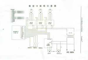

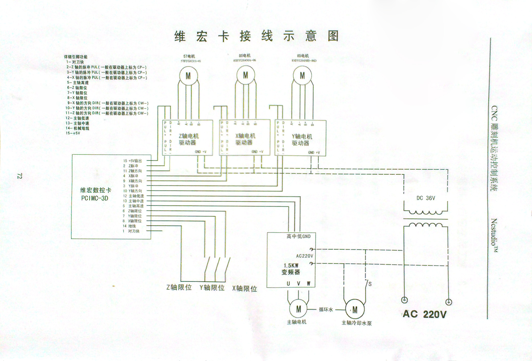

NCStudio PCI-3D

Схему самой платы ,электрическую принципиальную , с прошивками ...
Re: Сравнение бюджетных систем управления ЧПУ
vmarkiv писал(а):Схему самой платы ,электрическую принципиальную , с прошивками ...
Берешь плату, да копируешь, и схему и прошивки.
Плата двусторонняя. Стоит все это дело копейки, так что проблем не вижу, кроме юридических.

А открытый проэкт ?

Судя по фоткам платы там ничего не программируется.

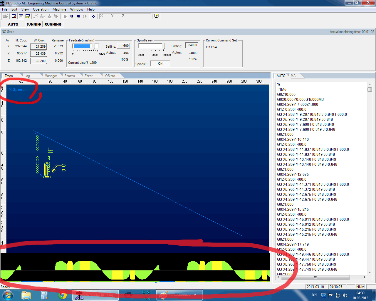

Знаю как, и побольше многих знаю. Например, знаете, как увидеть графики скоростей по осям во время работы станка?

когда впервые копался и изучал NCstudio методом тыка, так пару раз выводил этот график, сразу и не понял чего это, потом дошло.
любят китайцы всякие комбинации из трёх букв (клавиш) :D

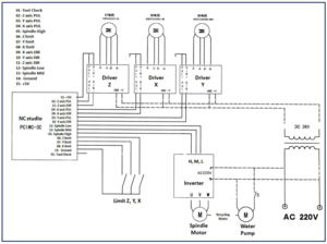

Схема на английском.
