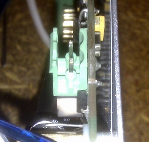

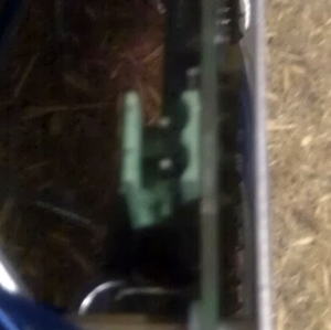

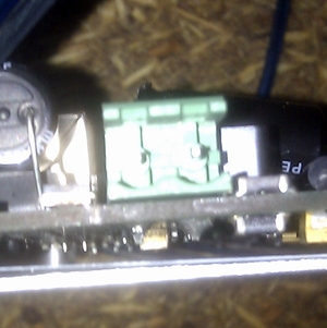

День добрый!
Помогите опознать разъем и подобрать к нему вилку. Ну и где можно приобресть у нас через инет. :thinking:
стоит на плате DSP контроллера, назначение - питание 24 В.
фото с разных ракурсов:

На фото 2EDGR-5.08-02P клеммник разъемный http://www.platan.ru/cgi-bin/qwery.pl/i ... roup=31302
Ответная часть 2EDGK-5.08-02P ответная часть к 2EDGV/R http://www.platan.ru/cgi-bin/qwery.pl/id=982634968
