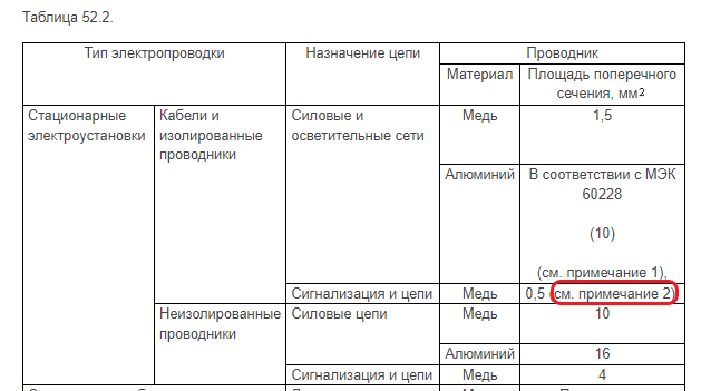

Джентльмены, очень надо закрыть для себя два вопроса:
1. Какие концевики лучше всего подойдут для чугунного станка по металлу? Суть в том, что одни коллеги топят за индукционные, а другие - строго за механические. Нужна надёжность и влагозащита. Что лучше?
Сейчас стоят самые простые простые механические, но придётся поменять - сож таки стала проникать.
2. Какое сечение кабеля к датчикам минимально допустимо? Ясно что должен быть экранированный). Сейчас у меня просто по витой паре они идут, хочу переделать нормально.
Контроллер DDCS Expert.

1. От кучи металлической стружки на индуктивном датчике может произойти ложное срабатывание при работе. Если в вашей работе куч на датчиках не возникает, то можно.
2. По ПУЭ не меньше 0.5 мм2

xvovanx писал(а): ↑ По ПУЭ не меньше 0.5 мм2
Вот совершенно точно ПУЭ не регламентируют сечение сигнальных проводов от датчиков.

Ubila писал(а): ↑ Какое сечение кабеля к датчикам минимально допустимо? Ясно что должен быть экранированный). Сейчас у меня просто по витой паре они идут, хочу переделать нормально.
Смотрите ток, который пускаете по проводу. Будет хорошо, если потери напряжения на проводах не превысят 10% от уровня логической единицы.
Если у Вас на аварийных концевиках силовой механический размыкатель, через который проходит питание всего станка, то тогда наверное действительно лучше согласно ПУЭ сечение определять.

lkbyysq писал(а): ↑ Вот совершенно точно ПУЭ не регламентируют сечение сигнальных проводов
Еще как регламентирует контрольные кабели, но много нюансов от метода соединения провода.
ГОСТ Р 50571.5.52-2011 для стационарных установок цепи сигнализации и управления допускается применять сечение 0.5 мм2 без всяких оговорок о методе соединения.
В Европейских нормах - 0,5мм2.

xvovanx писал(а): ↑ ГОСТ Р 50571.5.52-2011
Есть в чем засомневаться.
"524 Площади поперечного сечения проводников
524.1 Для соблюдения требований по механической прочности площадь поперечного сечения линейных проводников в цепях переменного тока и рабочих проводников в цепях постоянного тока должна быть не меньше, чем значения, приведенные в таблице 52.2."
11.png (5683 просмотра) <a class='original' href='./download/file.php?id=211237&mode=view' target=_blank>Загрузить оригинал (19.63 КБ)</a>
Примечания
"2 В цепях сигнализации и цепях управления, предназначенных для электронного оборудования, разрешается минимальная площадь поперечного сечения 0,1 мм."
Поэтому останусь при своем мнении.
Можно было бы еще придраться к применимости в нашем случае понятий "линейный проводник", "рабочий проводник" - но не буду, не знаю об чем звон.
