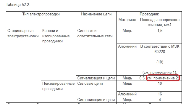

lkbyysq писал(а): Вот совершенно точно ПУЭ не регламентируют сечение сигнальных проводов
Еще как регламентирует контрольные кабели, но много нюансов от метода соединения провода.
ГОСТ Р 50571.5.52-2011 для стационарных установок цепи сигнализации и управления допускается применять сечение 0.5 мм2 без всяких оговорок о методе соединения.
В Европейских нормах - 0,5мм2.
lkbyysq
Сообщения: 1723
Репутация: 346
Re: Концевика вопрос
Сообщение lkbyysq »
xvovanx писал(а): ГОСТ Р 50571.5.52-2011
Есть в чем засомневаться.
"524 Площади поперечного сечения проводников
524.1 Для соблюдения требований по механической прочности площадь поперечного сечения линейных проводников в цепях переменного тока и рабочих проводников в цепях постоянного тока должна быть не меньше, чем значения, приведенные в таблице 52.2."
11.png (4803 просмотра) <a class='original' href='./download/file.php?id=211237&mode=view' target=_blank>Загрузить оригинал (19.63 КБ)</a>
Примечания
"2 В цепях сигнализации и цепях управления, предназначенных для электронного оборудования, разрешается минимальная площадь поперечного сечения 0,1 мм."
Поэтому останусь при своем мнении.
Можно было бы еще придраться к применимости в нашем случае понятий "линейный проводник", "рабочий проводник" - но не буду, не знаю об чем звон.
