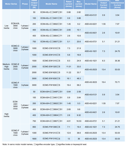

Уважаемые форумчане, интересует некий вопрос… Будет ли корректно работать двигатель B3, подключен к сервопаку B2? Есть сервопак в наличии, а двигатель по хорошей цене отдают, стоит ли на эту авантюру идти. Хочу его на поворотную ось…

У В2 и В3 как минимум разные энкодеры и настройки в сервопаках отличаются очень сильно, поэтому думаю что работать не будет.

Тот же вопрос) b3 то есть в продаже сервопаки по норм ценам, но вот мотор есть с приставкой ca- то есть с абсолютным энкодером. Вот не очень пойму работать будет ли он с обычным b3, или как в мануале указано, необходим сервопак с приставкой b3a? Кусачие цены на них.
дельта очень плодовита на кучи разных серий и видов производимого оборудования, в плк там вообще хрен пойми чего к чему... но документация у них хоть и немного отстаёт от новинок, но супер подробная и хорошая - не похожа на классическую китайскую))
по сервам b2 и b3 хоть и близкие по настройкам/параметрам, но очень разные - нифига не взаимозаменимы никак.
из документации табличка:
Screenshot 2024-01-22 225247.png (6509 просмотров) <a class='original' href='./download/file.php?id=210584&mode=view' target=_blank>Загрузить оригинал (475.51 КБ)</a>
тут соответствиее моторов и подходящих к ним драйверов
