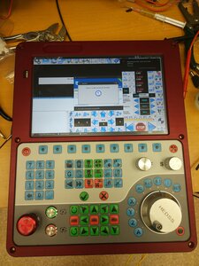

Re: ЧПУ пульт управления нетрадиционной ориентации
у меня такая.
IMG_20171023_220526.jpg (9368 просмотров) <a class='original' href='./download/file.php?id=209971&mode=view' target=_blank>Загрузить оригинал (3.95 МБ)</a>

спасиб. я где уже видел вашу панель и даже спрашивал почему органы дублируются. ну понятно что хочется механику, а то что на экране - данность. ну вот я в некоторой степени картинкой управляю, довольно аскетично, хотя не все мне позволяет софт и дублирования очень не хочу.

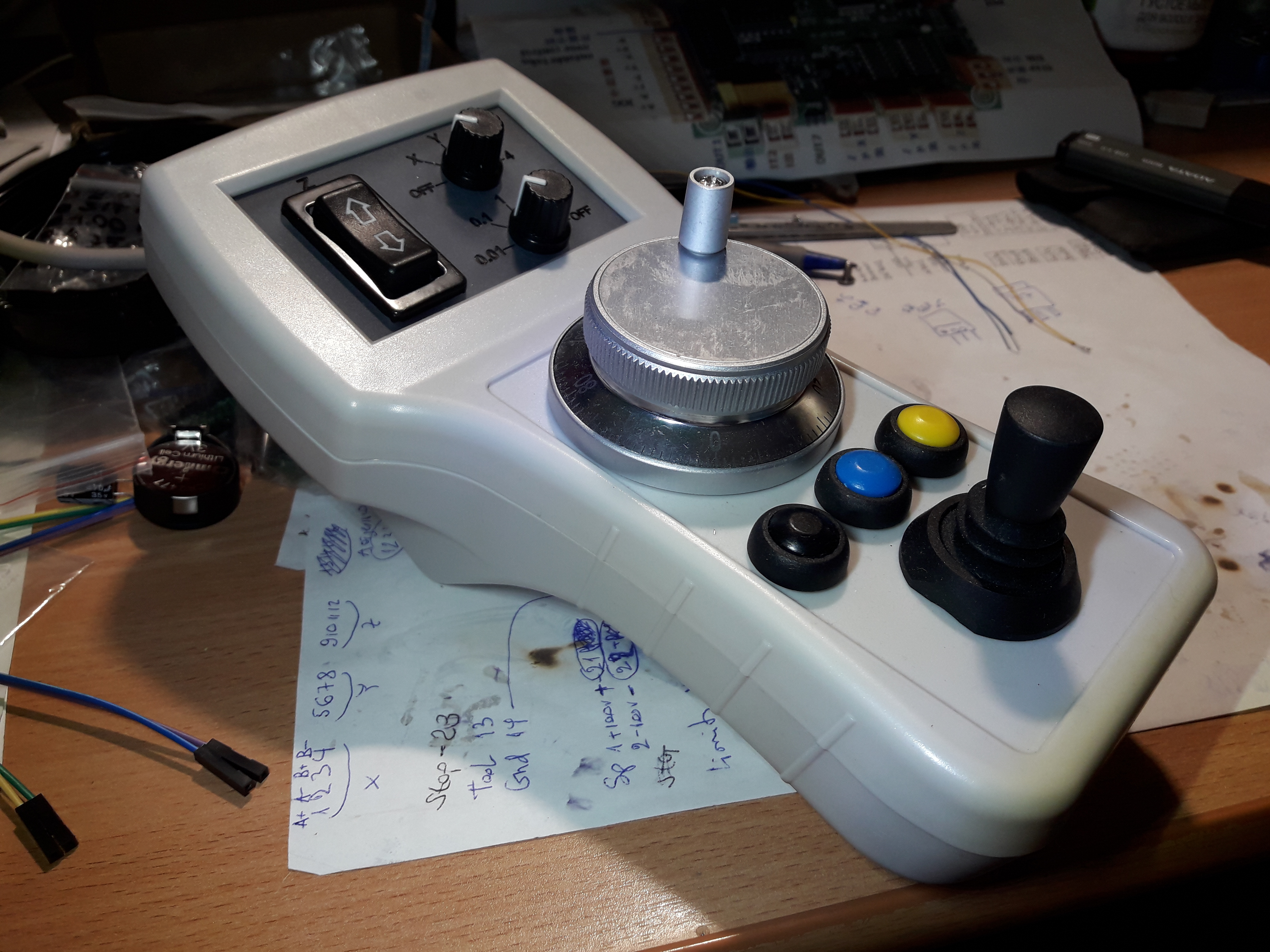

Сообщения: 3310
Я такой себе забацал вспомогательный пульт нетрадиционной ориентации на скорую руку, все только самое необходимое без лишнего хлама и дублирования.

xvovanx писал(а): ↑11 дек 2023, 19:18 Я такой себе забацал вспомогательный пульт нетрадиционной ориентации на скорую руку, все только самое необходимое без лишнего хлама и дублирования.
гран мерси. еще бы пояснений. по кнопкам между джойстиком и штурвалом, самому джойстику и педальке Z|
Сообщения: 3310
vtgmfg писал(а): ↑ еще бы пояснений. по кнопкам между джойстиком и штурвалом, самому джойстику и педальке Z|
Вверху клавиша - вверх/вниз по Z, вынес отдельно, чтоб нечаянно не зацепить рукой. Джойстик - перемещения по X+Y, три кнопки - изменение скорости перемещения для джойстика по XY.

frezeryga писал(а): ↑11 дек 2023, 14:21 у меня такая.
где можно про ваш пульт почитать? интересно какая диагональ и как кнопки сделаны
