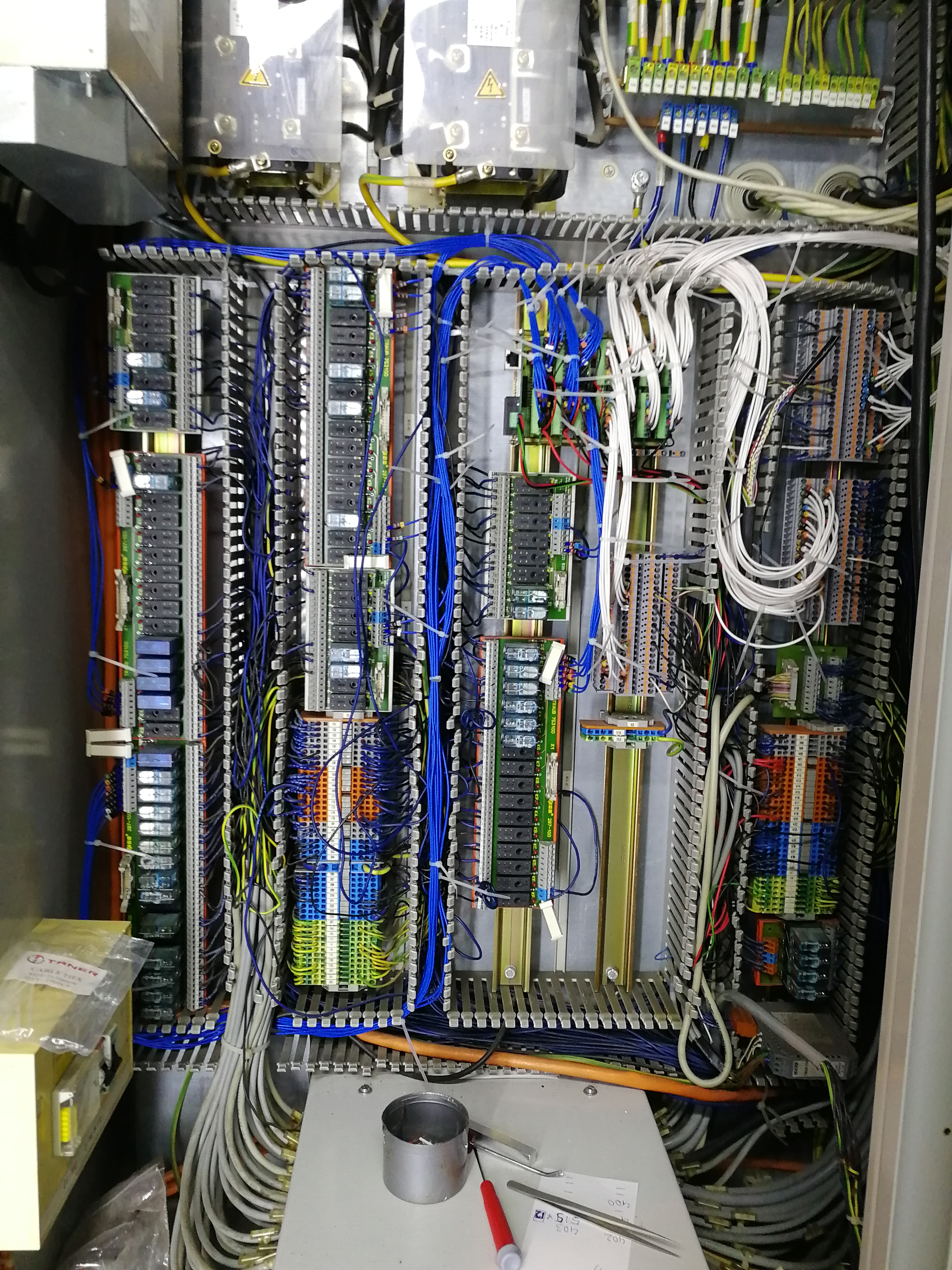

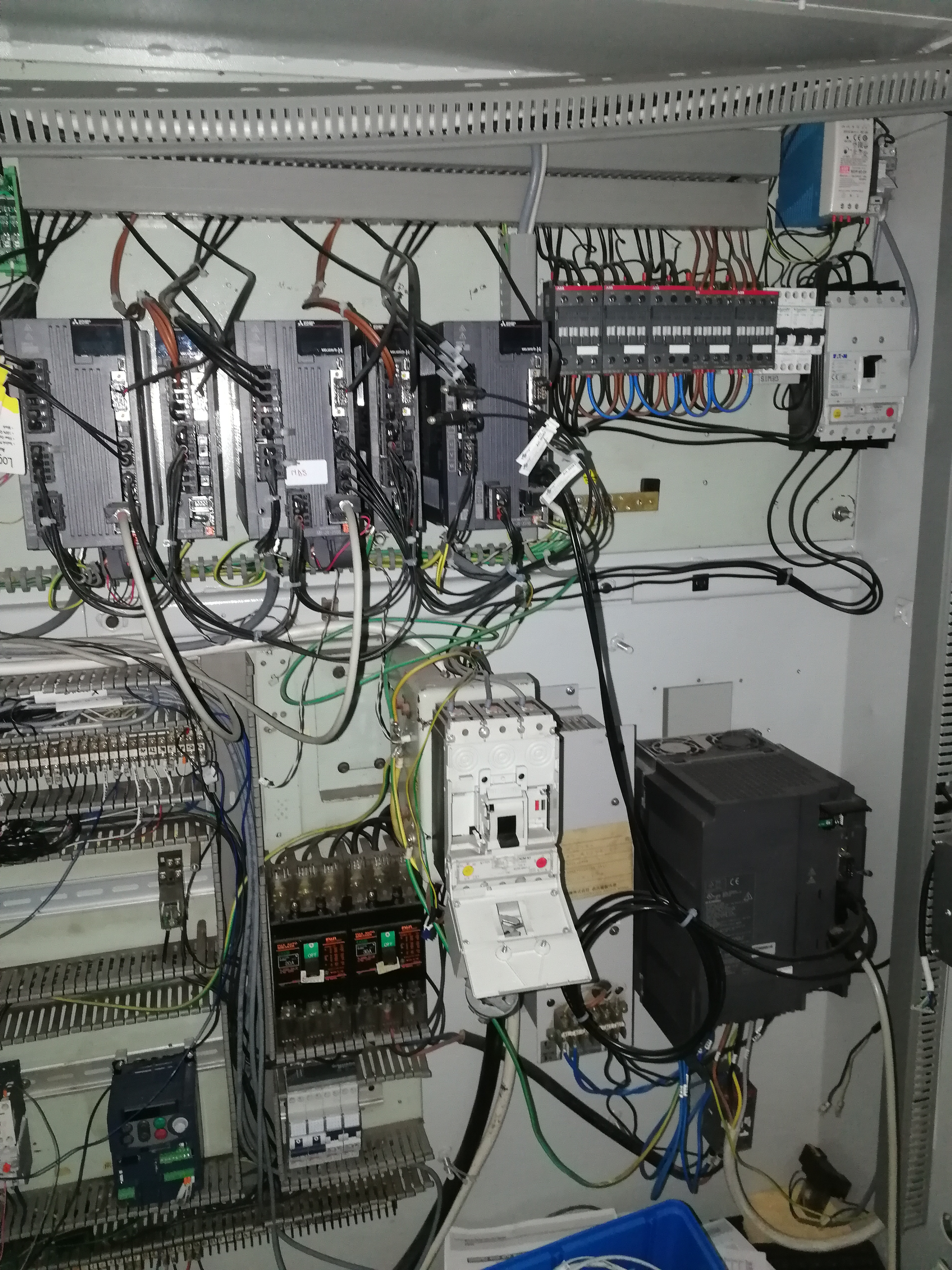

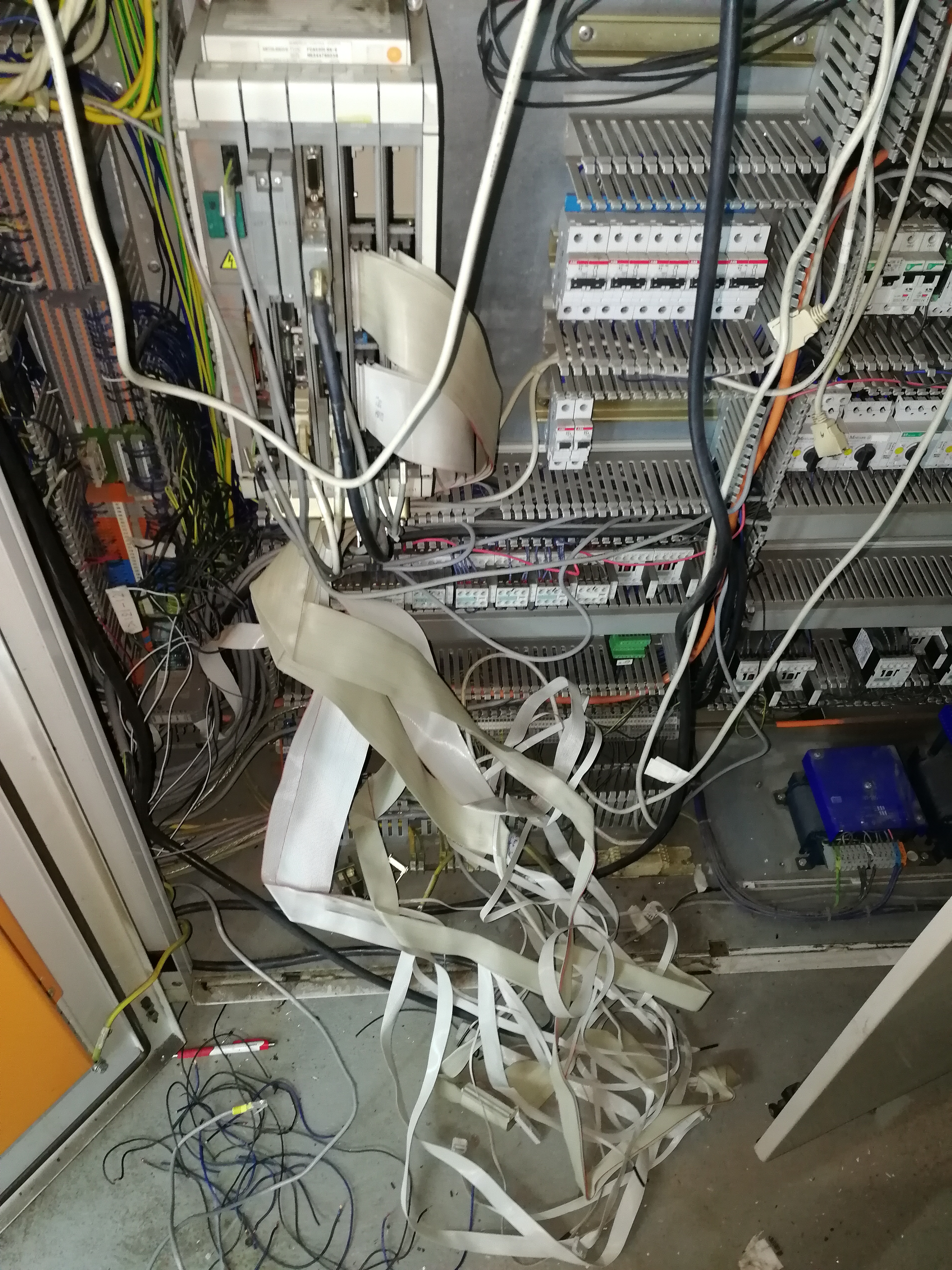

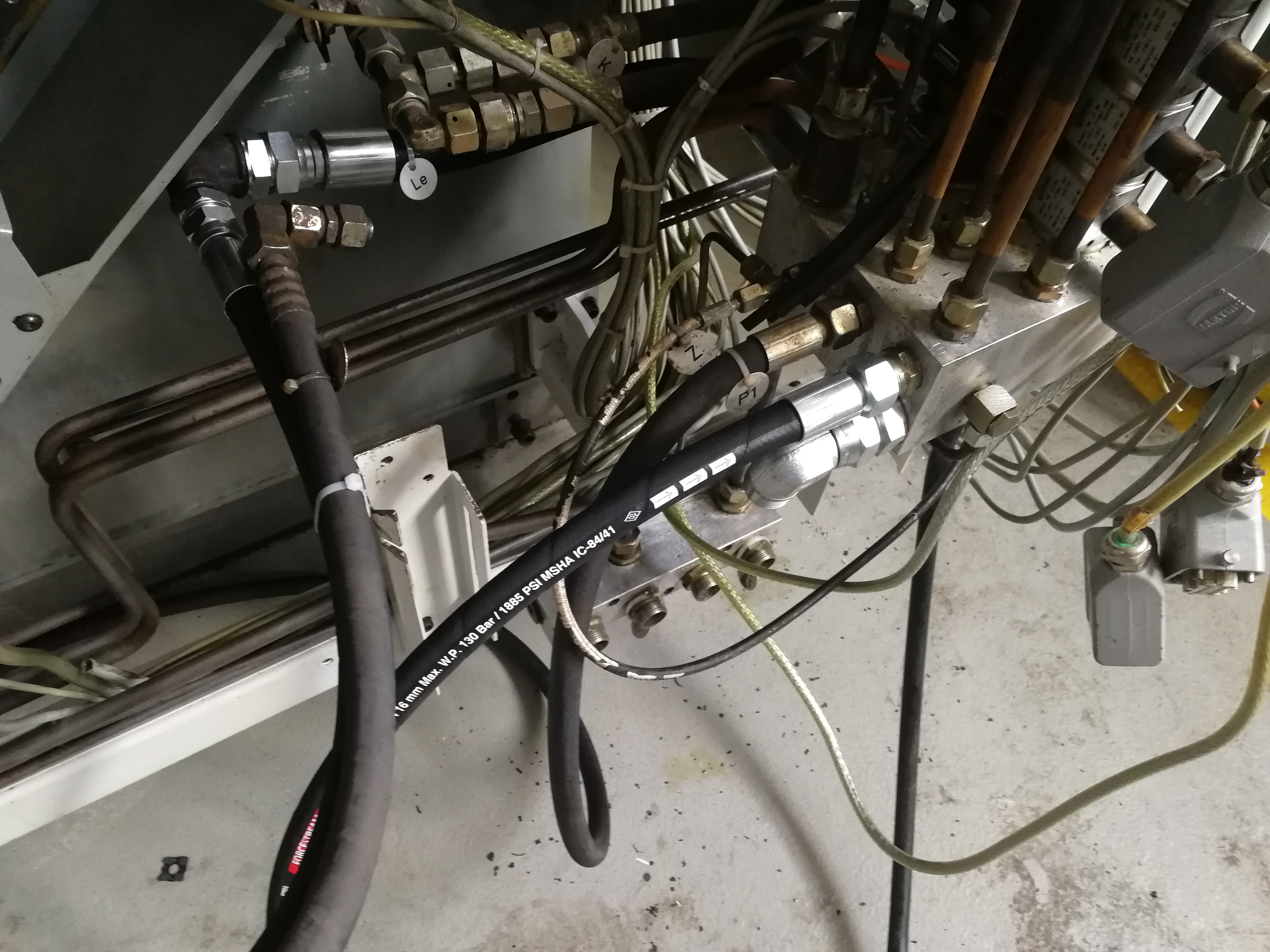

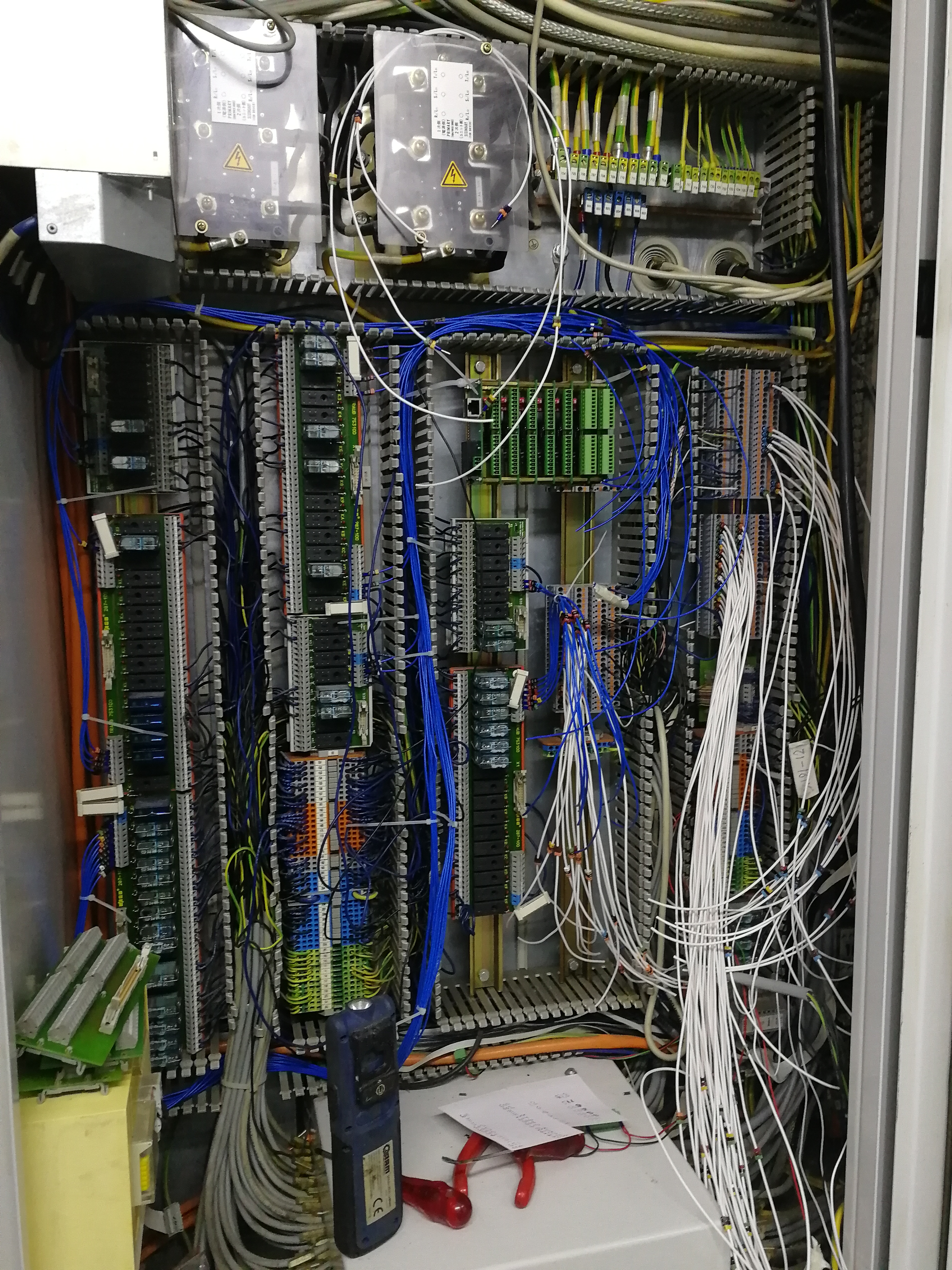

приехал, гидравлика не готова, электрикой сам занимаюсь :) второй день провода обжимаю-маркирую. а чуваки пока РВД пытаются сделать и поменять.
IMG_20230209_215000.jpg (4917 просмотров) <a class='original' href='./download/file.php?id=206640&mode=view' target=_blank>Загрузить оригинал (5.64 МБ)</a>
IMG_20230210_172410.jpg (4917 просмотров) <a class='original' href='./download/file.php?id=206642&mode=view' target=_blank>Загрузить оригинал (6.02 МБ)</a>
IMG_20230210_153542.jpg (4917 просмотров) <a class='original' href='./download/file.php?id=206641&mode=view' target=_blank>Загрузить оригинал (4.72 МБ)</a>

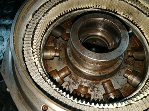

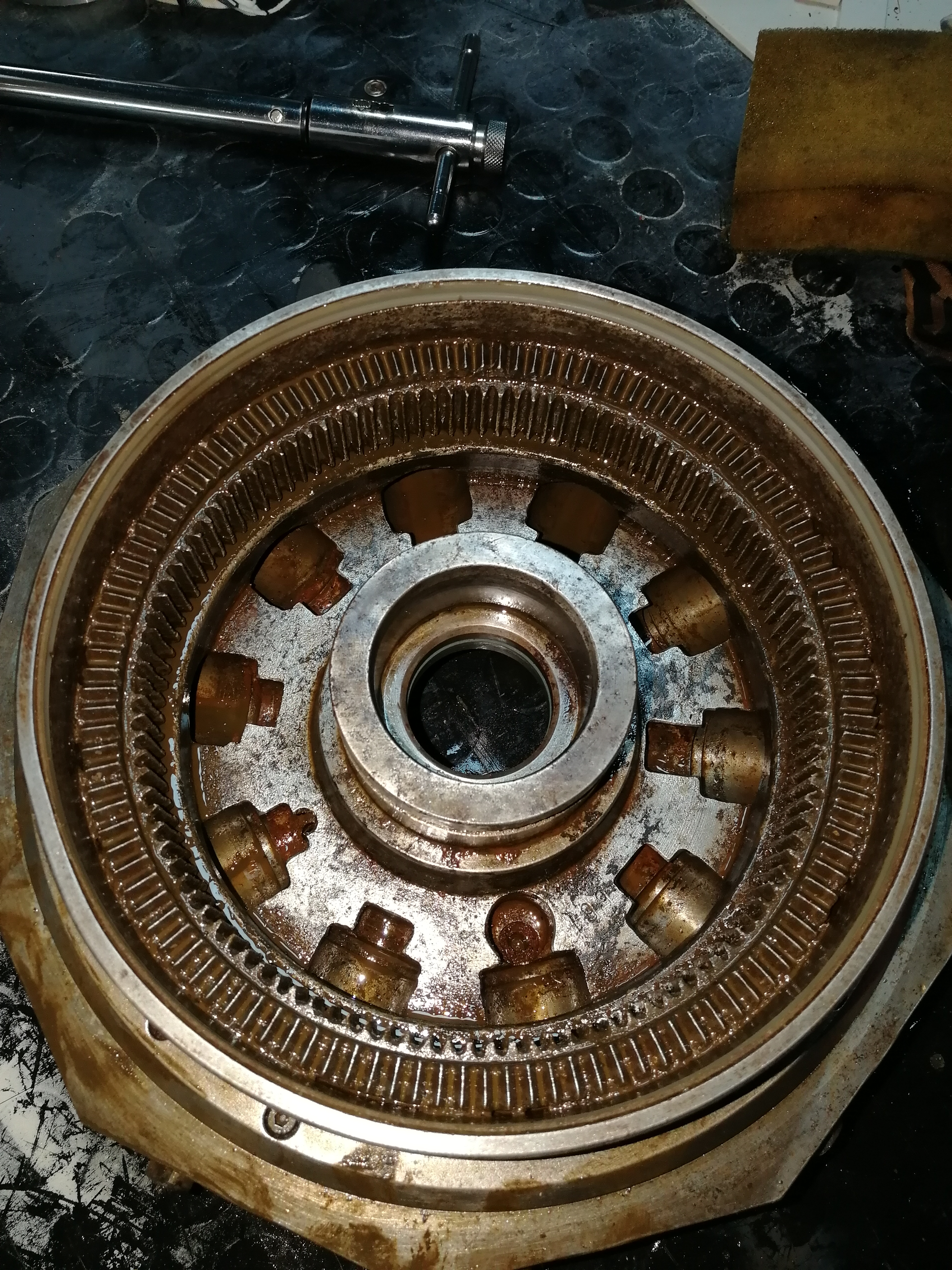

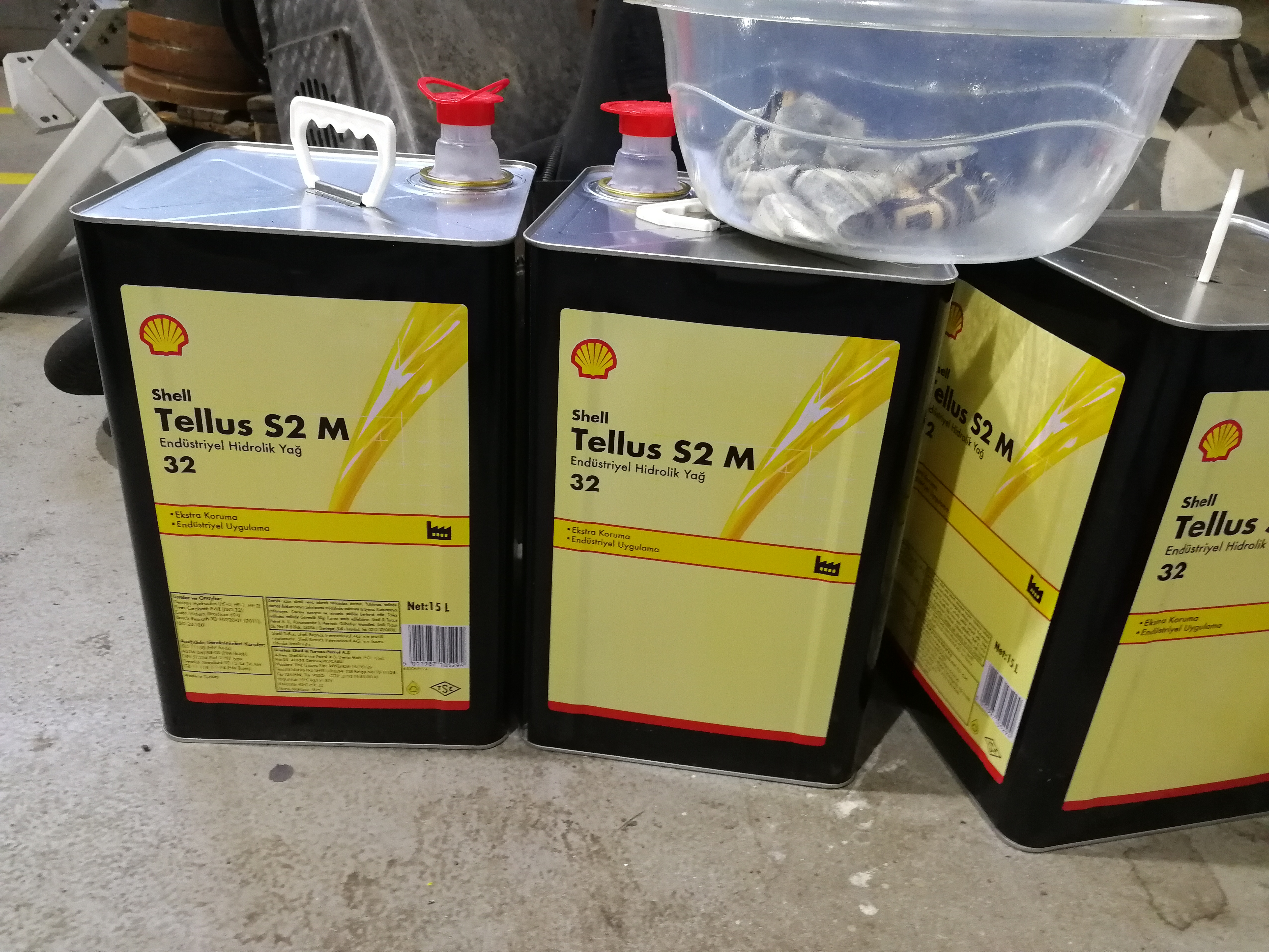

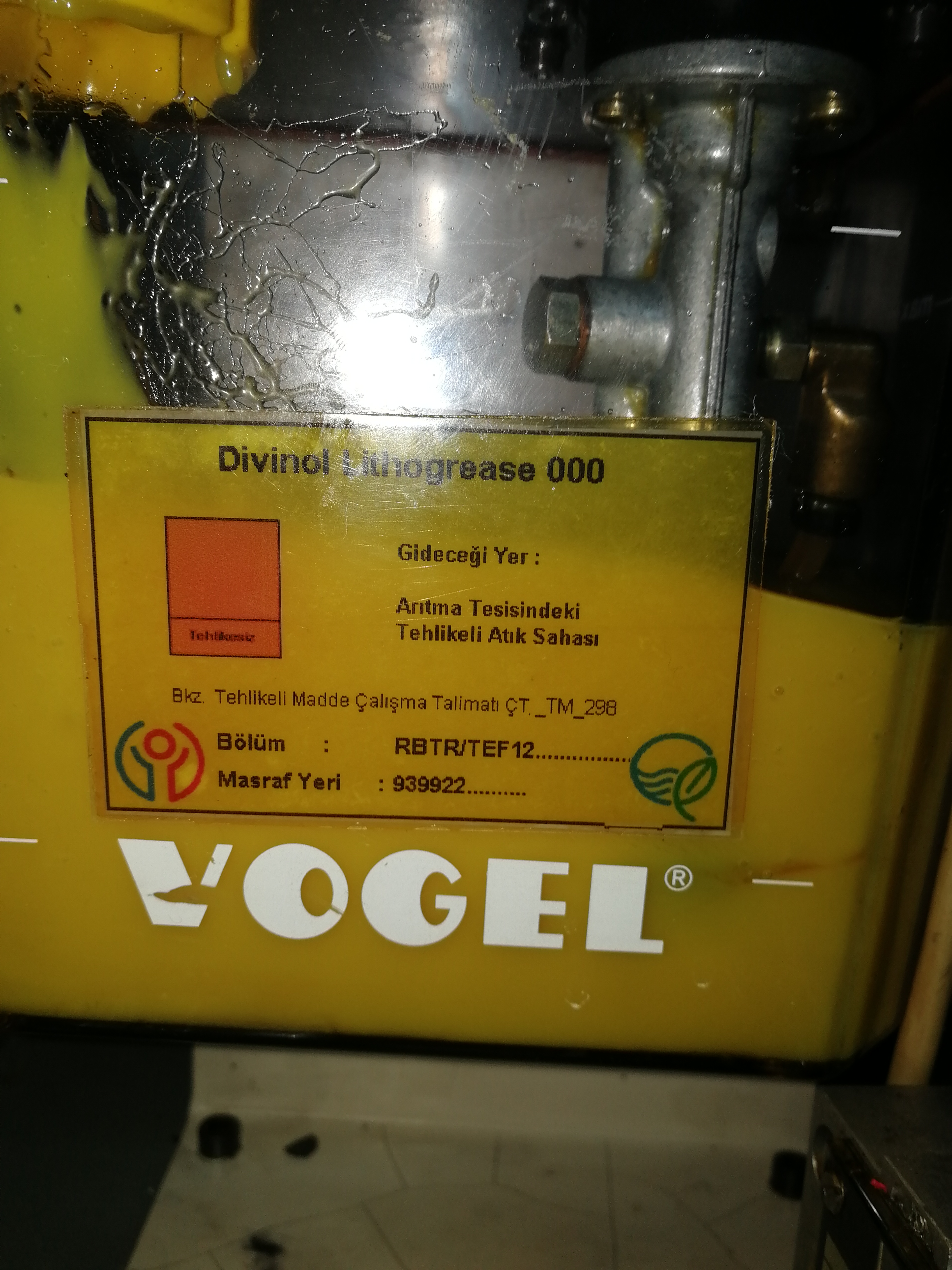

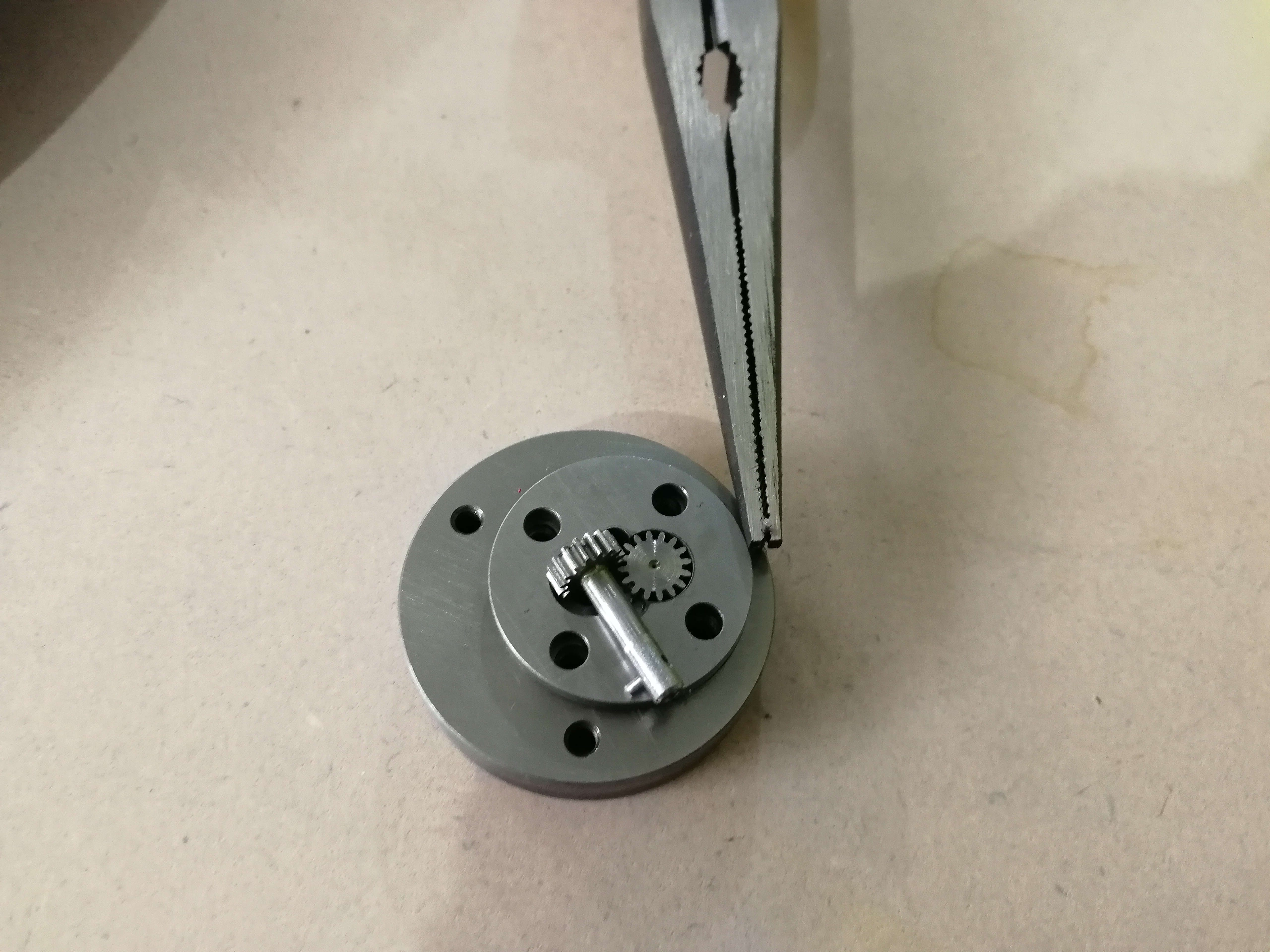

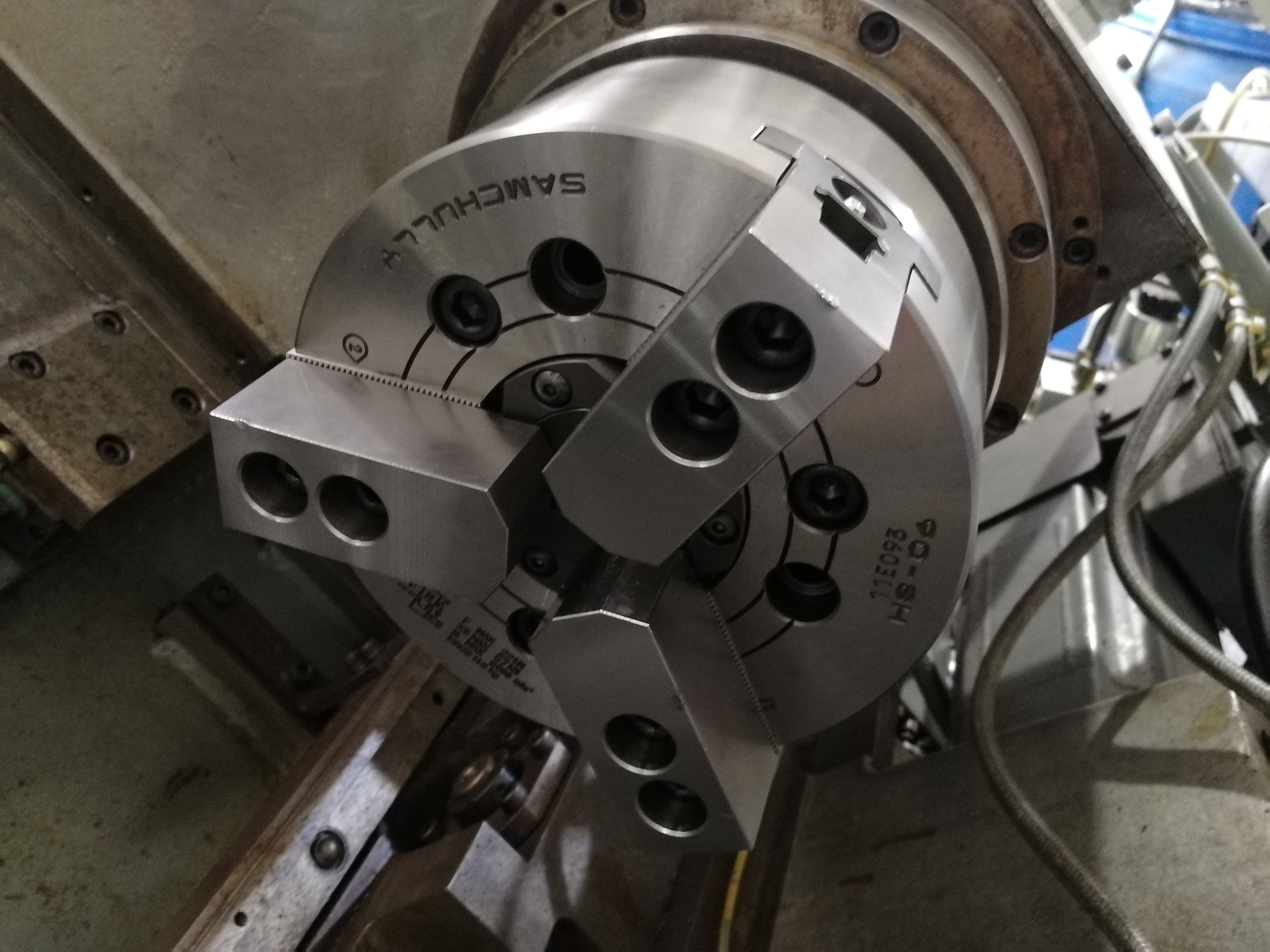

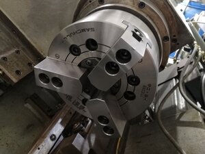

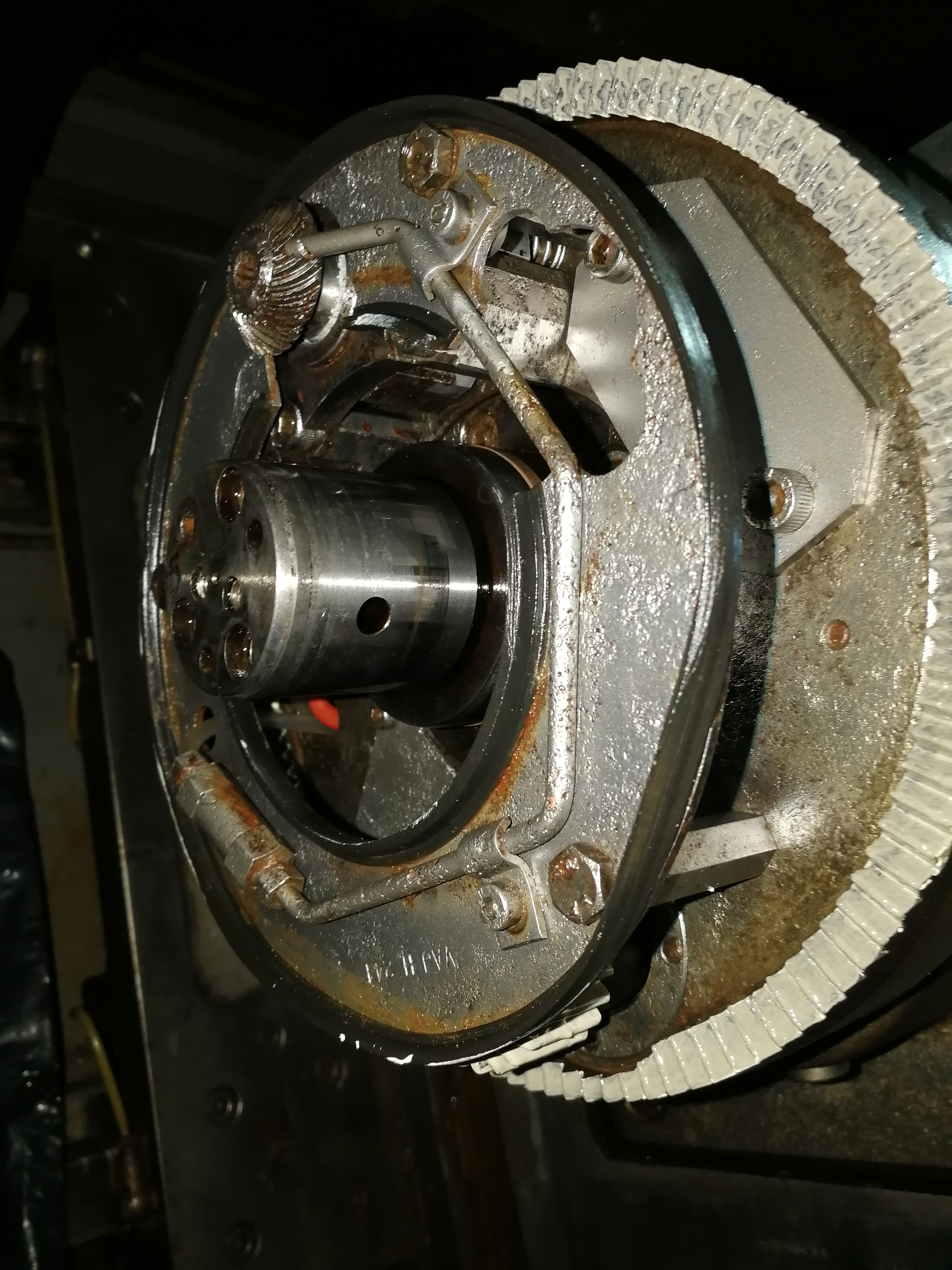

продолжаем ковыряться. запустили гидростанцию. нижняя револьверка не крутилась в одну сторону - нашли порванное соединение в одном из кабельканалов. провозился 2 дня с револьверками - чет до сих пор неуверенно садятся. надо еще поэкспериментировать...
лубрикатор не работал - разобрали, нашли срезанный штифт на валу мотора и стружку в шестеренном насосе. штифт поменял, почистил, собрал - качает немножко, но номинальное давление, похоже, не развивает. не знаю, удастся ли восстановить, или менять. ща попробуем приколхозить ручной рычажный шприц и прокачать.
синхронное вращение шпинделей сделал, но только со стопа. на ходу, почему-то, усилки не переключаются из скорости в положение. хотя, судя по скудной документации, должны...
на контршпинделе патрон с мехзажимом заржавел насмерть - разобрать не удалось. чуваки сходили за угол в какой-то магаз - вернулись с новым патроном :)
IMG_20230213_175542.jpg (4850 просмотров) <a class='original' href='./download/file.php?id=206685&mode=view' target=_blank>Загрузить оригинал (4.93 МБ)</a>
IMG_20230215_130825.jpg (4850 просмотров) <a class='original' href='./download/file.php?id=206686&mode=view' target=_blank>Загрузить оригинал (3.62 МБ)</a>
IMG_20230211_192859.jpg (4850 просмотров) <a class='original' href='./download/file.php?id=206687&mode=view' target=_blank>Загрузить оригинал (6.21 МБ)</a>
IMG_20230215_142427.jpg (4850 просмотров) <a class='original' href='./download/file.php?id=206688&mode=view' target=_blank>Загрузить оригинал (4.4 МБ)</a>
IMG_20230215_140139.jpg (4850 просмотров) <a class='original' href='./download/file.php?id=206689&mode=view' target=_blank>Загрузить оригинал (3.44 МБ)</a>
merkwurdigliebe
Сообщения: 603
Репутация: 580
Откуда: București
Re: Контроллер YSSC2P для серво Mitsubishi SSCNET-II (MR-J2S-B)
Сообщение merkwurdigliebe »
пока я штифт на валу шестеренки насоса смазки делал, чуваки помыли остальные запчасти в банке с соряркой и протеряли там два колечка резиновых. ну и собрали без них... че, думаем, смазка лезет откуда-то сверзу насоса. а из распределителей - нифига. день потеряли, нашли уже новый лубрикатор за 350 евров. но тут обнаружились лишние колечки :) разобрал я насос и сразу увиделись места под них очевидные. и все заработало. день потеряли и пролюбили еще одну деталь из распределителя - резиновый цилиндрик с юбкой ф4мм. пока найти не удалось... :(

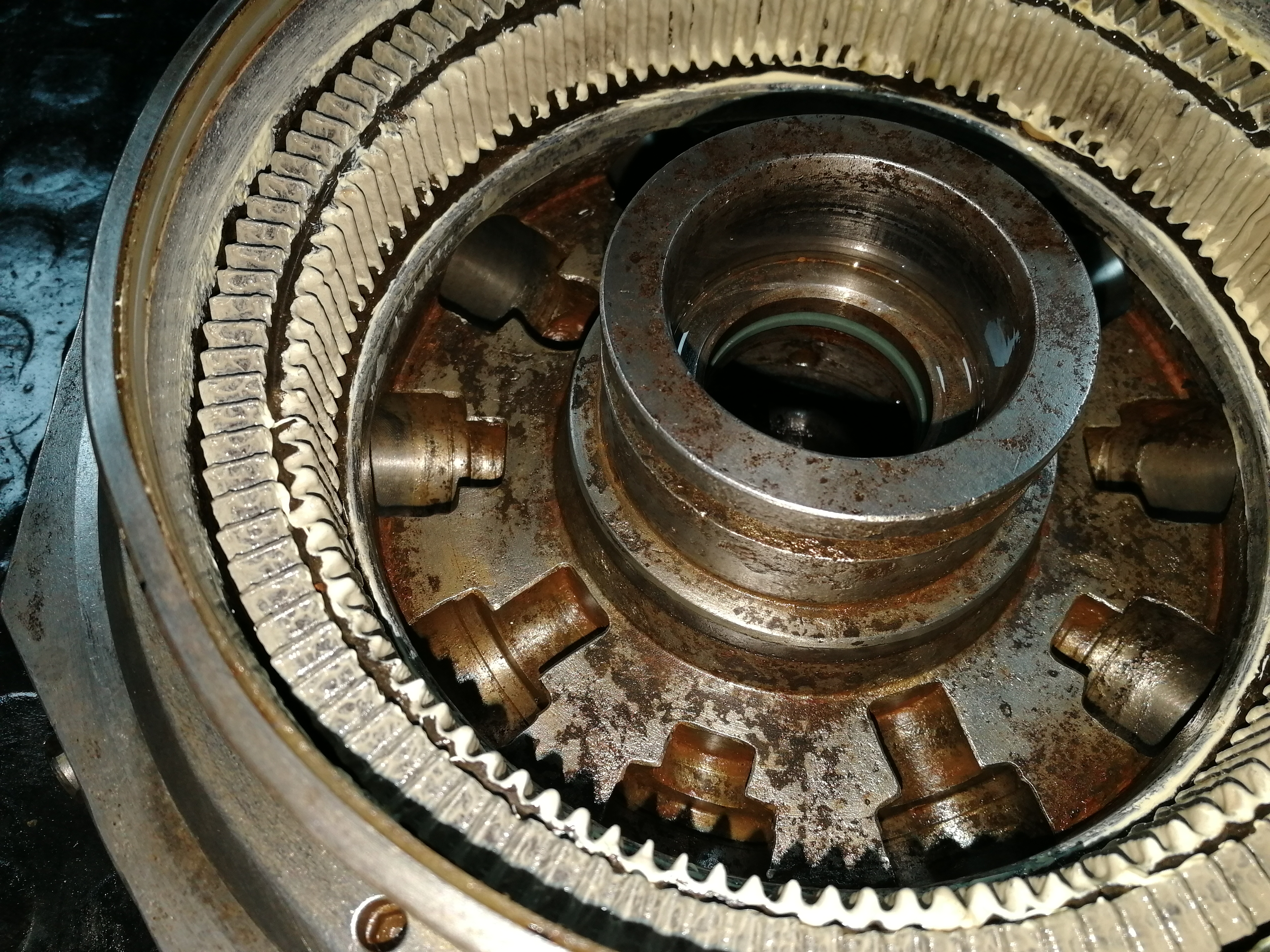

хм, ну можно воркэраунд сделать в nyx.comp - отфильтровать скачки позиции. скажем, если в течение 3 циклов убежала и вернулась обратно - не пускать. но интересно откуда это

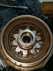

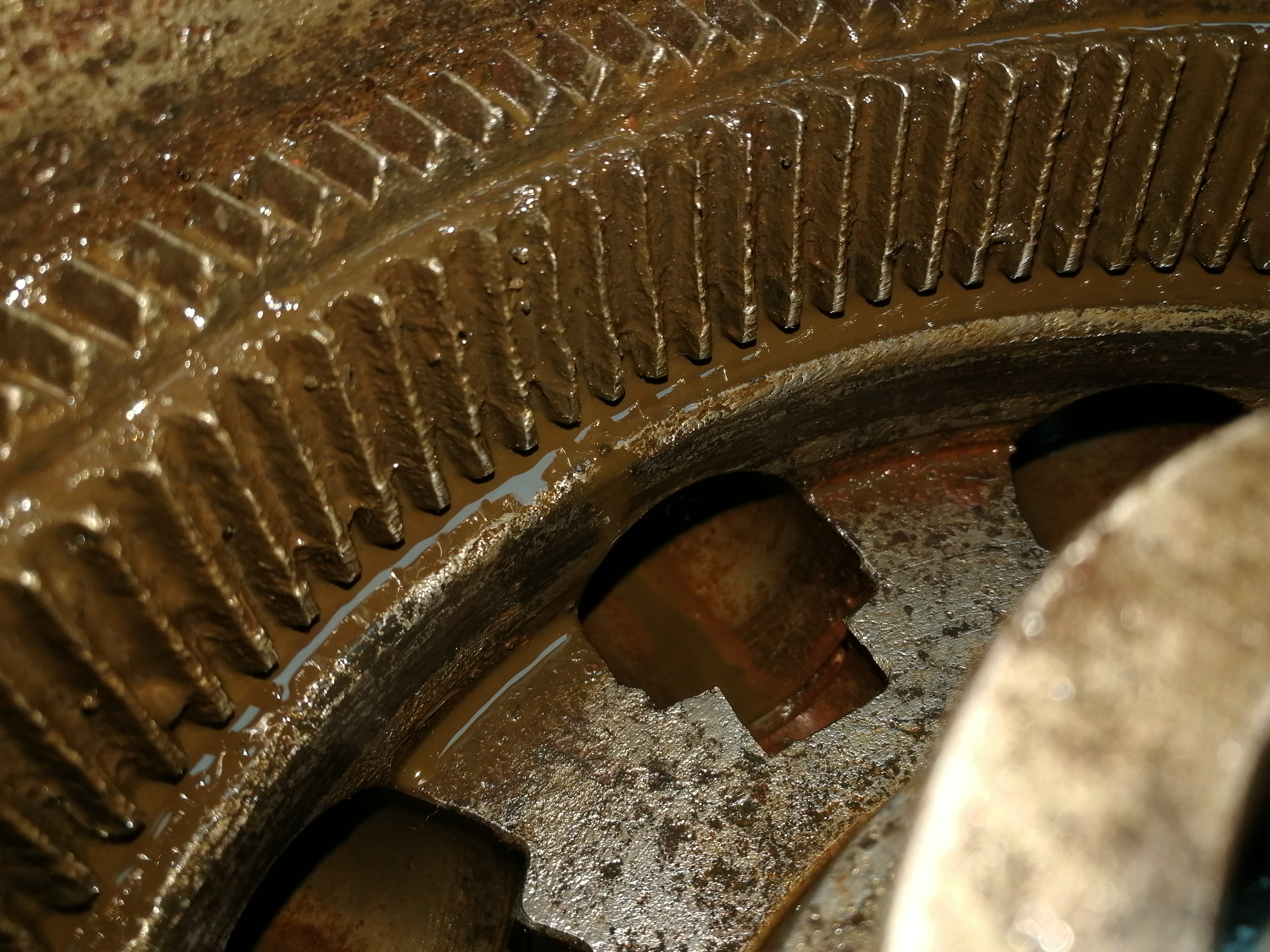

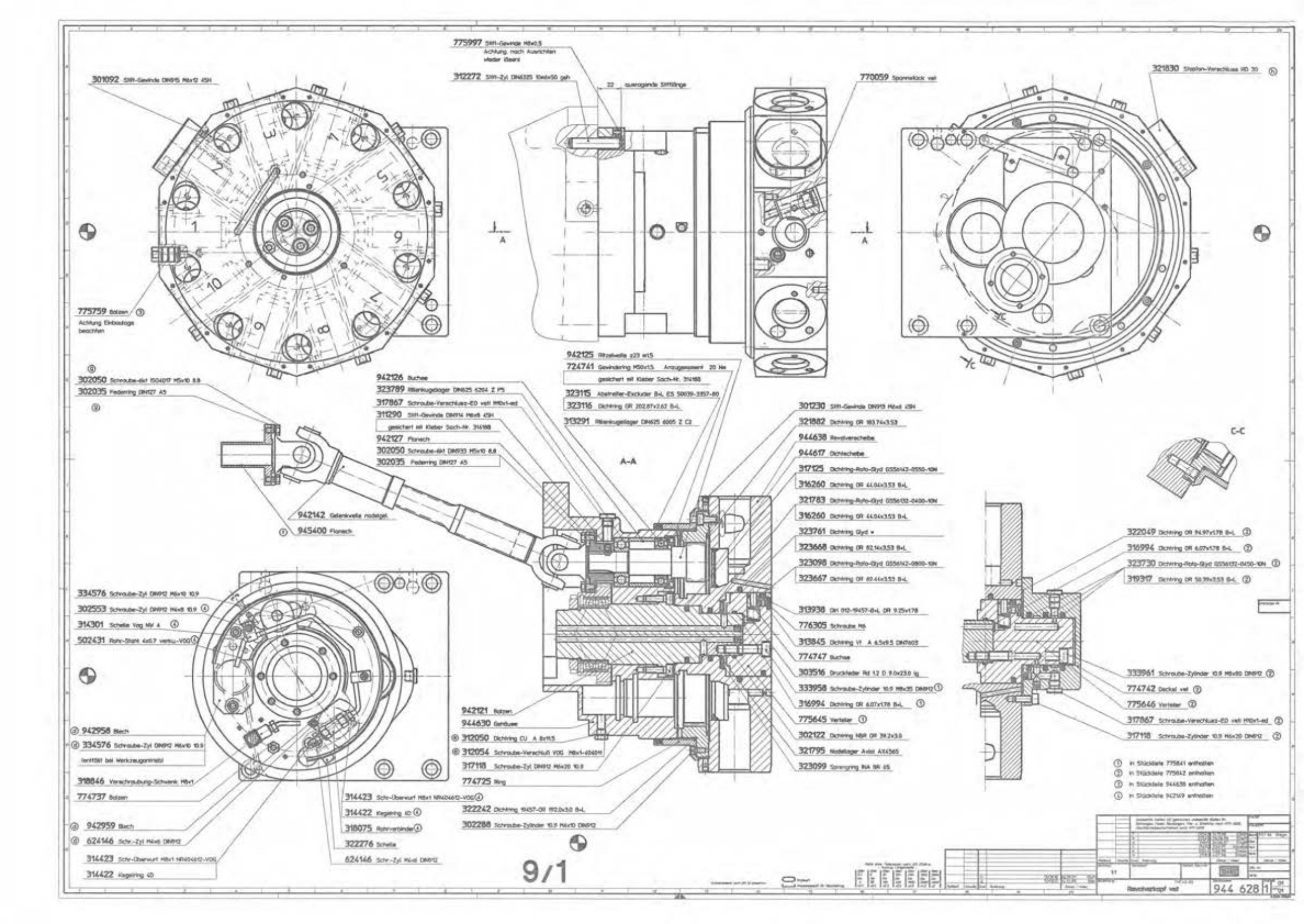

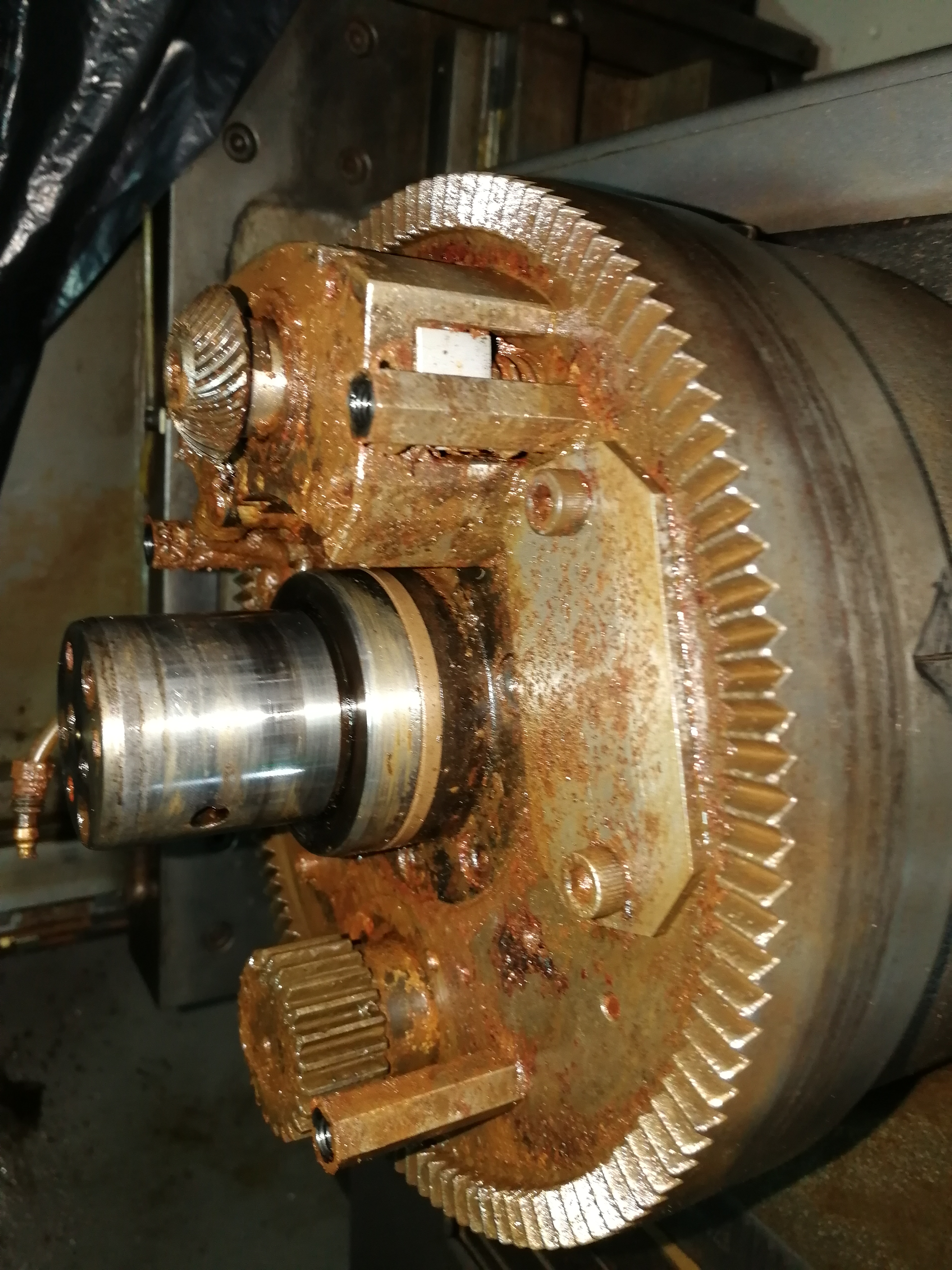

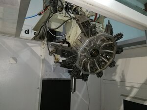

а я замучился с этими револьверками. раскидали седня одну. все ржавое, зубы покоцаны, вал ведущей шестеренки люфтит радиально на пару миллиметров, а должен быть в подшипниках. плюс индексные торцевые шестеренки 120 зубов - надо попасть в +-1градус. с дурацким гидравлическим мотором и энкодером на 12 отсчетов не всегда получается. плюс, я думаю, из-за ржавых зубов оно не хочет скользить и доворачиваться. почистим - посмотрим. можно энкодер махнуть на какойнить с большим разрешением, но надо абсолютный поискать.
tnc42-turret.jpg (4679 просмотров) <a class='original' href='./download/file.php?id=206793&mode=view' target=_blank>Загрузить оригинал (653.1 КБ)</a>
IMG_20230222_141226.jpg (4679 просмотров) <a class='original' href='./download/file.php?id=206794&mode=view' target=_blank>Загрузить оригинал (4.76 МБ)</a>
IMG_20230222_141148.jpg (4679 просмотров) <a class='original' href='./download/file.php?id=206795&mode=view' target=_blank>Загрузить оригинал (4.4 МБ)</a>
IMG_20230222_141204.jpg (4679 просмотров) <a class='original' href='./download/file.php?id=206797&mode=view' target=_blank>Загрузить оригинал (6.15 МБ)</a>

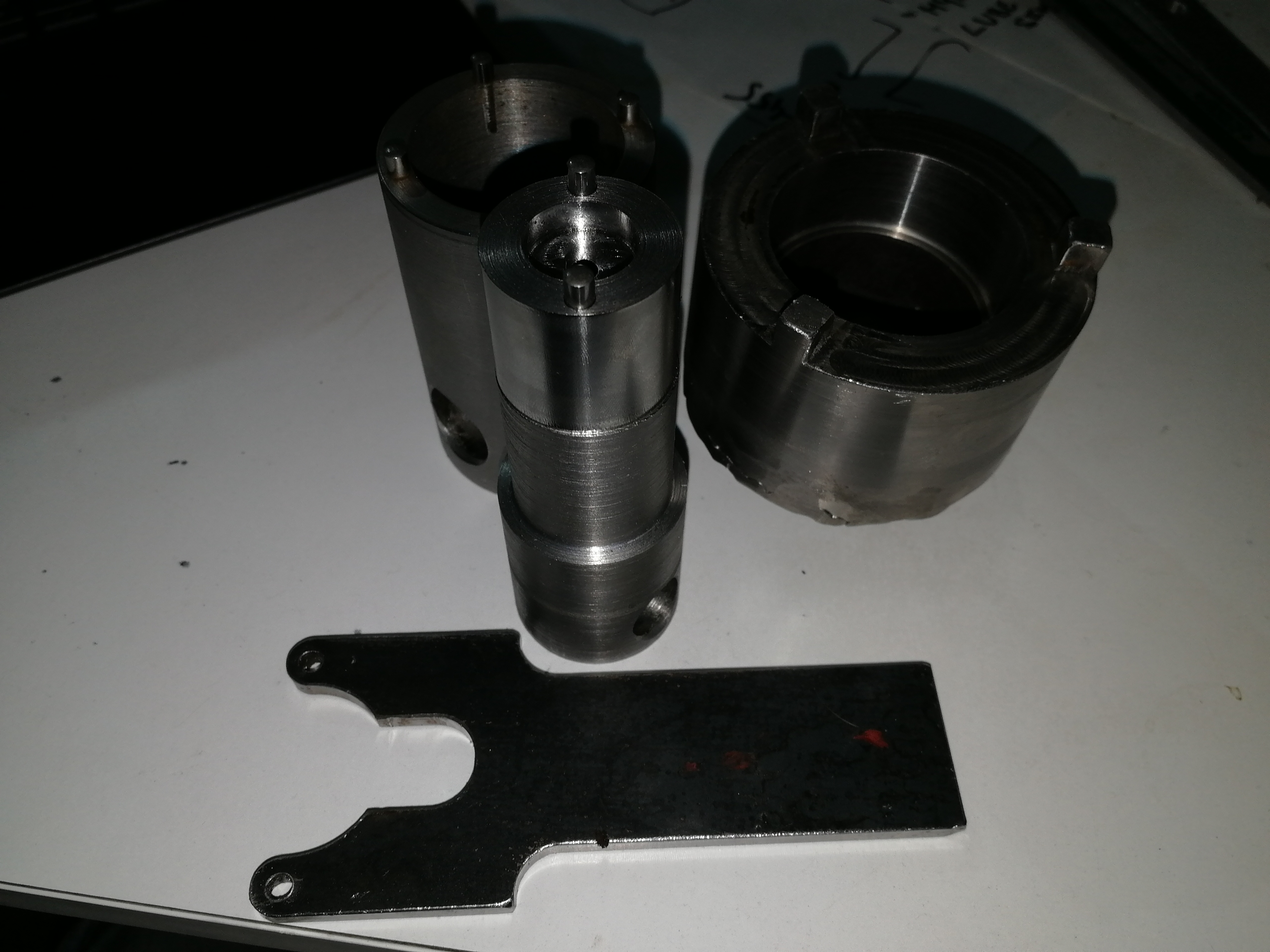

наделал ключей для круглых гаек, перебрали револьверку. заменили 2 подшипника. сумрачный германский гений не поскупился при конструировании - в приводе инструмента 9 подшипников: 5 (дуплекс+триплекс) радиально-упорных 4 класса, 2 игольчатых безобоймовых. помыли-смазали, засунули обратно. настроил энкодер - связан с выходным валом гидромотора через зубчатый ремень плюс шестеренный редуктор (sic!). этот вал через кардан крутит шестеренку 23 зуба, которая катается по внутреннему венцу 120 зубов. нашел алгоритм как менять инструменты - вроде не ошибается больше. посмотрим...
по linuxcnc. попробою посмотреть на досуге, можно ли допилить - не поддерживаются G2/G3/резбы в плоскости UW - второй суппорт получается совсем ущербный.. M6 шпиндель останавливает - но это вроде лечится. M19 без R<угол> почему-то не работает.
https://youtu.be/SU6DykpH0-w
IMG_20230225_212609.jpg (4548 просмотров) <a class='original' href='./download/file.php?id=206846&mode=view' target=_blank>Загрузить оригинал (5.83 МБ)</a>
IMG_20230225_212532.jpg (4548 просмотров) <a class='original' href='./download/file.php?id=206847&mode=view' target=_blank>Загрузить оригинал (4.46 МБ)</a>
IMG_20230227_220350.jpg (4548 просмотров) <a class='original' href='./download/file.php?id=206848&mode=view' target=_blank>Загрузить оригинал (2.71 МБ)</a>

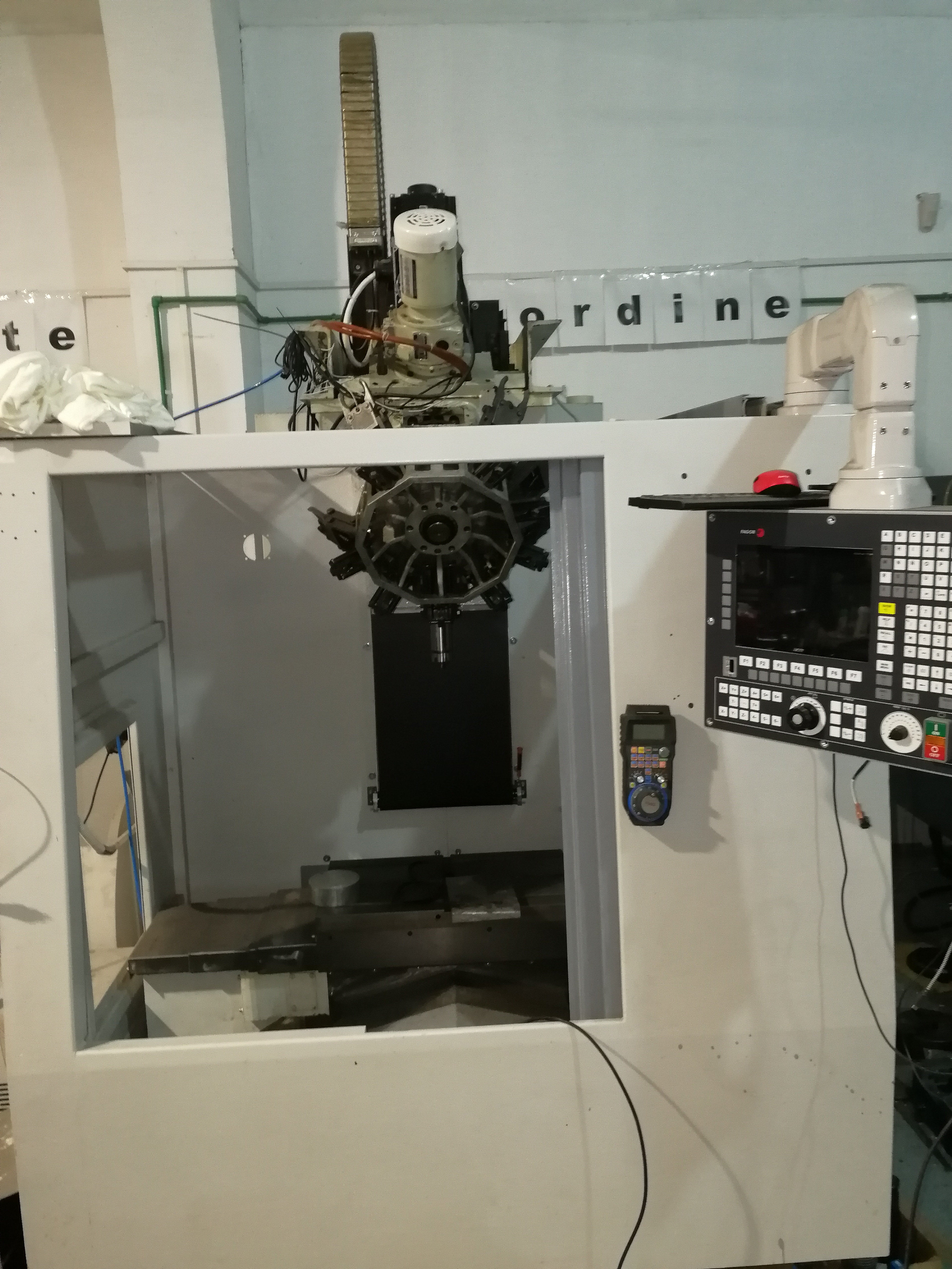

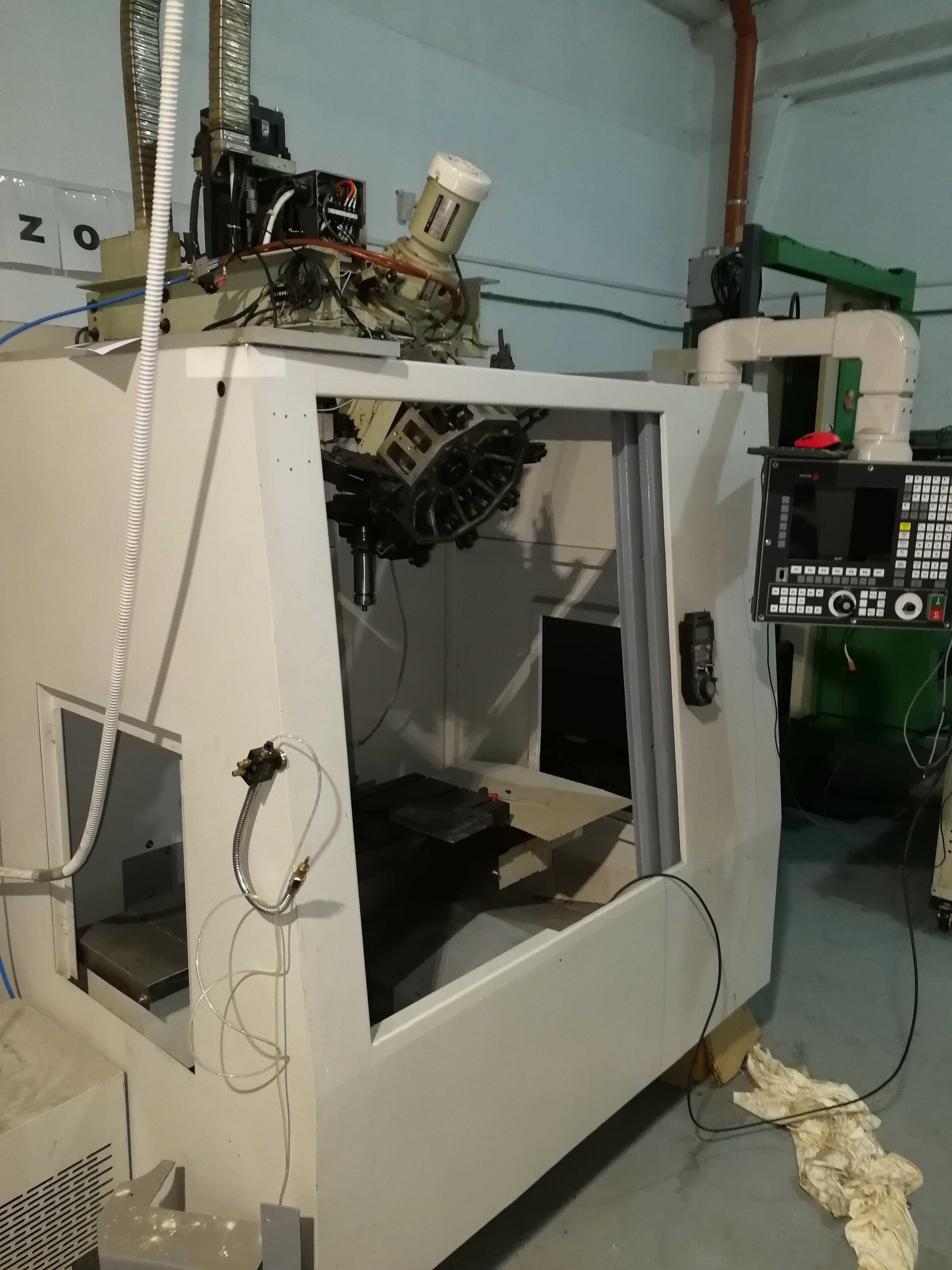

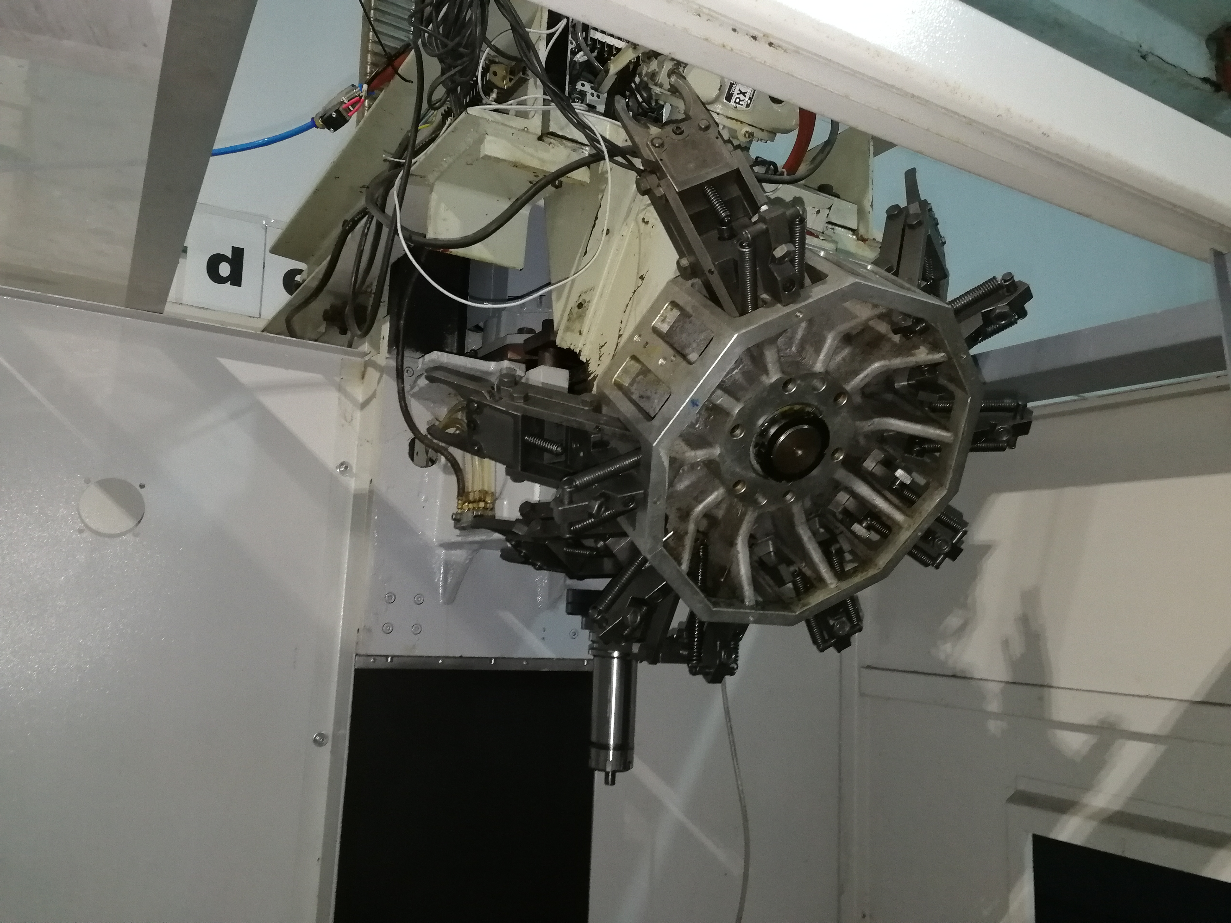

пока на траубе перебирют вторую револьвеку, станцию сож и т.д. у меня новый пациент - тайваньский argo cnc tapping center. изначально тоже с meldas 500, но всю электронику и моторы выкинули, воткнули посвежее.приводы будут MDS-DJ-V/MDS-D-SPJ3. шпиндельный мотор остается старый, сейчас пытаюсь прикрутить к нему колхозный интерполятор sin/cos и самодельный конвертер ABZ->мицубисерский посл энкодерный протокол.

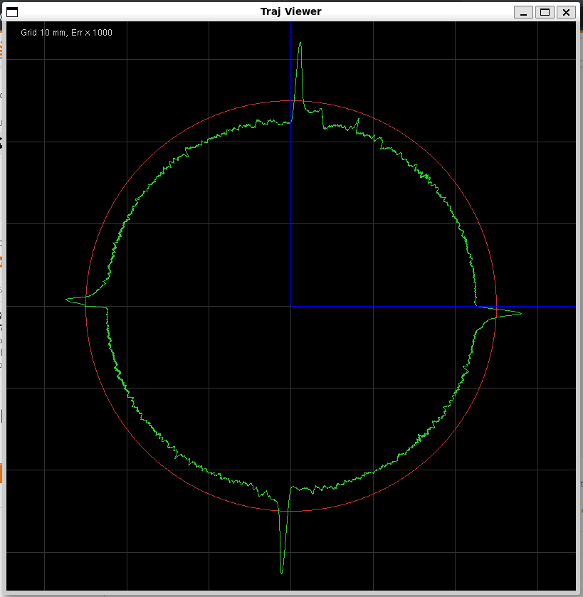

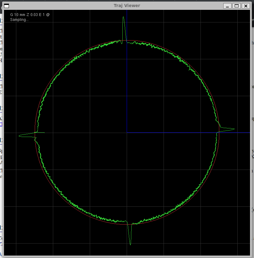

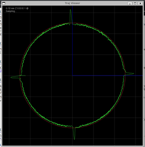

повспоминал OpenGL, лет 20 yне писад ниче. хотя спецкурс по нему в универе читал :) сделал визуализатор траекторий команда-фидбэк. буду сервы тюнить. не болбар, но кое-что видно неплохо. различное отставание по X/Y, диаметр окружностей меньше заданного и т.п. все по классике. выбросов на 0,90,180,270 не видно, как ни странно...
merkwurdigliebe
Сообщения: 603
Репутация: 580
Откуда: București

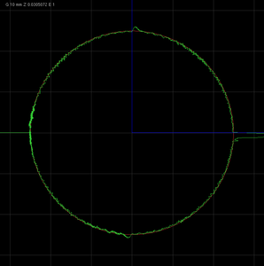

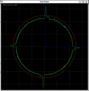

ха, увеличил ошибку при отображении траектории в 1000 раз и - вот они, родные :)
roundness1.png (4283 просмотра) <a class='original' href='./download/file.php?id=207192&mode=view' target=_blank>Загрузить оригинал (19.6 КБ)</a>

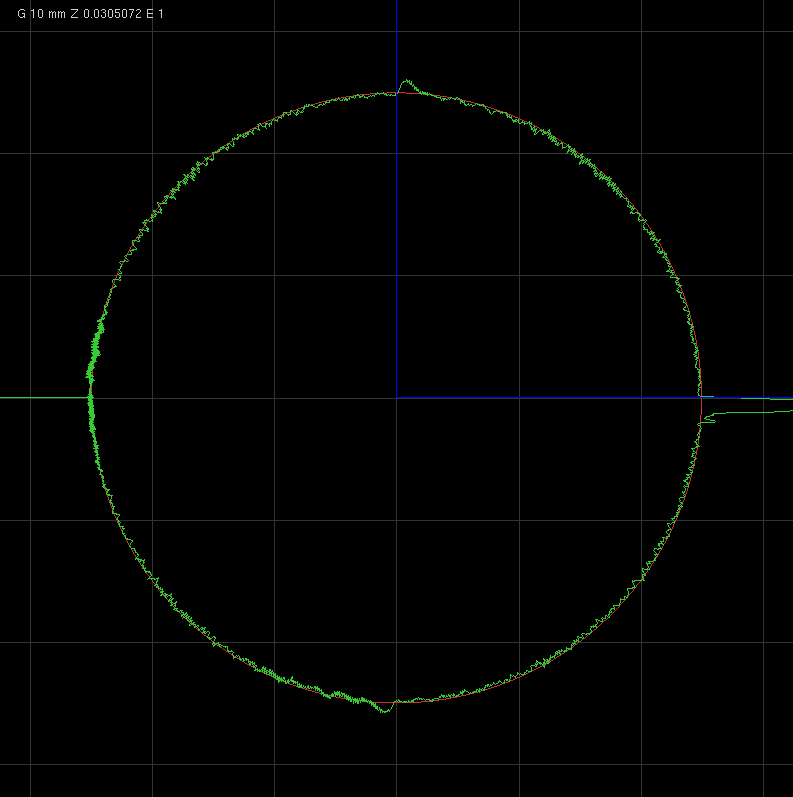

merkwurdigliebe
Сообщения: 603
Репутация: 580
Откуда: București

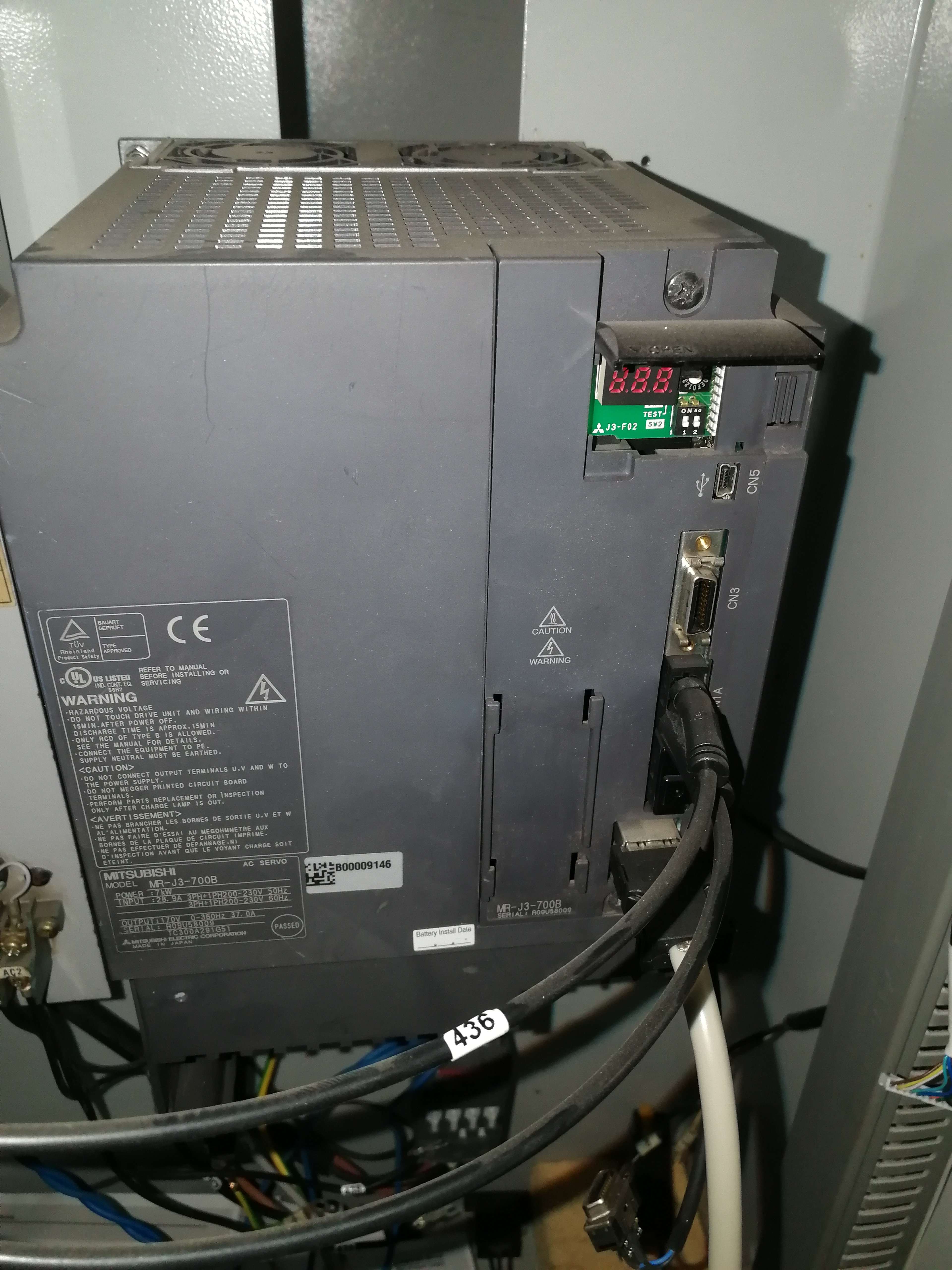

что-то не получается у меня пока по букварю оттюнить приводы MDS-DJ-V. конкретно - эти выбросы при реверсе. включил SHG управление, уменьшение диаметра, как и обещали в мануале, снизилось раз в 8, ага. станок супер жесткий, никаких люфтов, усиление стоит максимальное из примеров:
PGN1=48
PGN2=128
VGN1=80..95
SHGC=288
по всем осям. ниче не вибрирует. пытаюсь включать LMC1/LMC2/LMC3 (lost motion compensation) - и вообще никаких изменений не наблюдаю. непонятно...

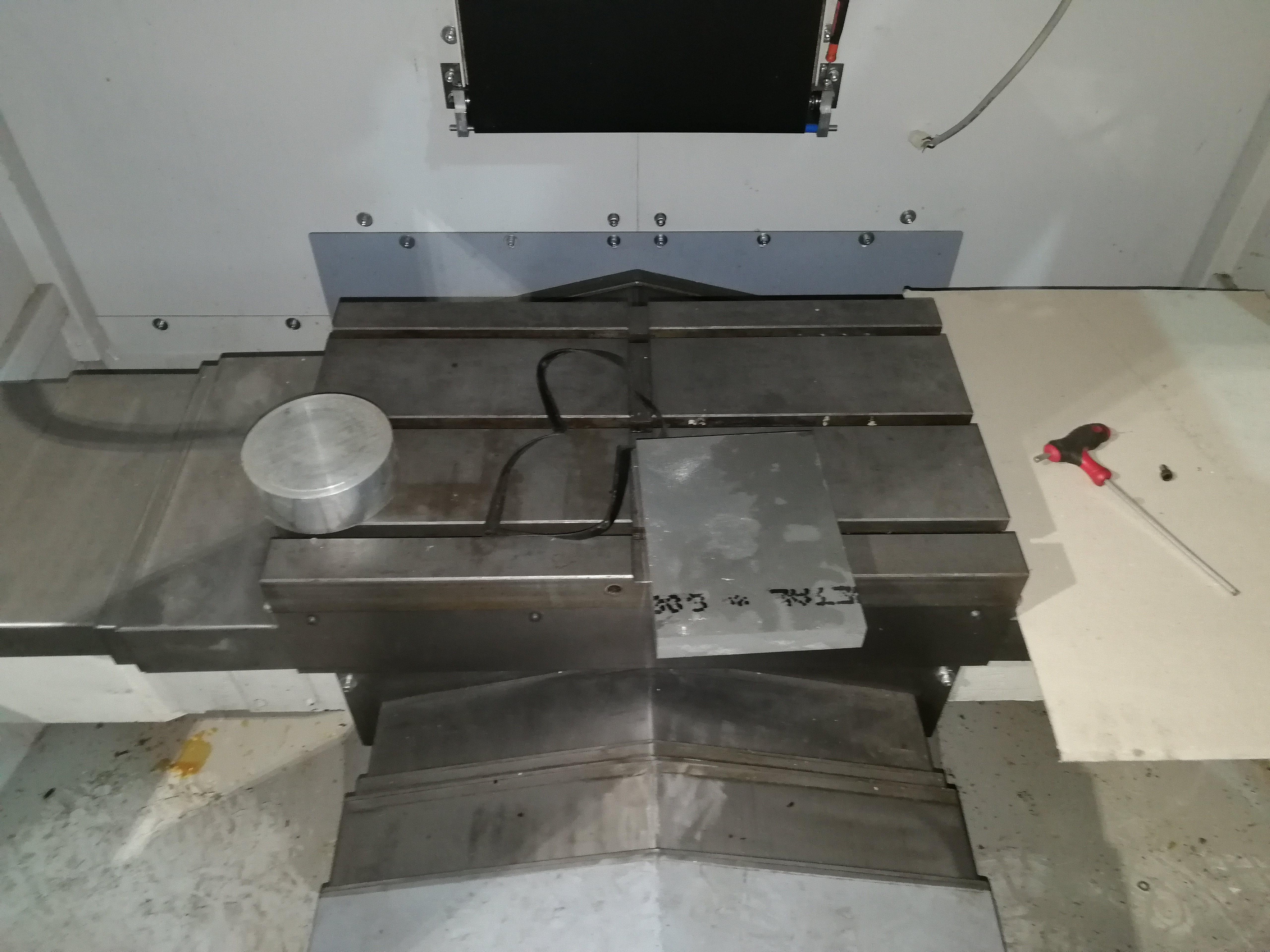

ради интереса снял траекторию на соседнем мазаке (viewtopic.php?p=319448#p319448) c SSCNET II - MR-J2S-B. и там все симпатишней выглядит :)) никакого уменьшения диаметра и выбросы едва просматриваются :)) (по X - люфт в швп, стоит backlash compensation в linuxcnc, не обращаю внимания пока швп не поменяли). т.е. я пока не понял, за что именно мицубиси дерет бабки за MDS приводы. как по мне. так выглядят как жалкое подобие MR-J :))
пустил стружку, отфрезеровал алюминиевый цилиндрик ф19 с подачей 250мм/мин. на фрезе 0.03мм TIR. померил микрометром - 19.00..18.85. надо какиенить еще тесты поумнее сделать
MDS-DJ-V, SHG, 1000mm/min, d50:
roundnessXZ@1mps.png (4216 просмотров) <a class='original' href='./download/file.php?id=207243&mode=view' target=_blank>Загрузить оригинал (25.13 КБ)</a>
MR-J2S-B, 3000mm/min
mazak-3mpm.png (4216 просмотров) <a class='original' href='./download/file.php?id=207244&mode=view' target=_blank>Загрузить оригинал (15.36 КБ)</a>
