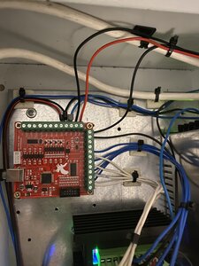

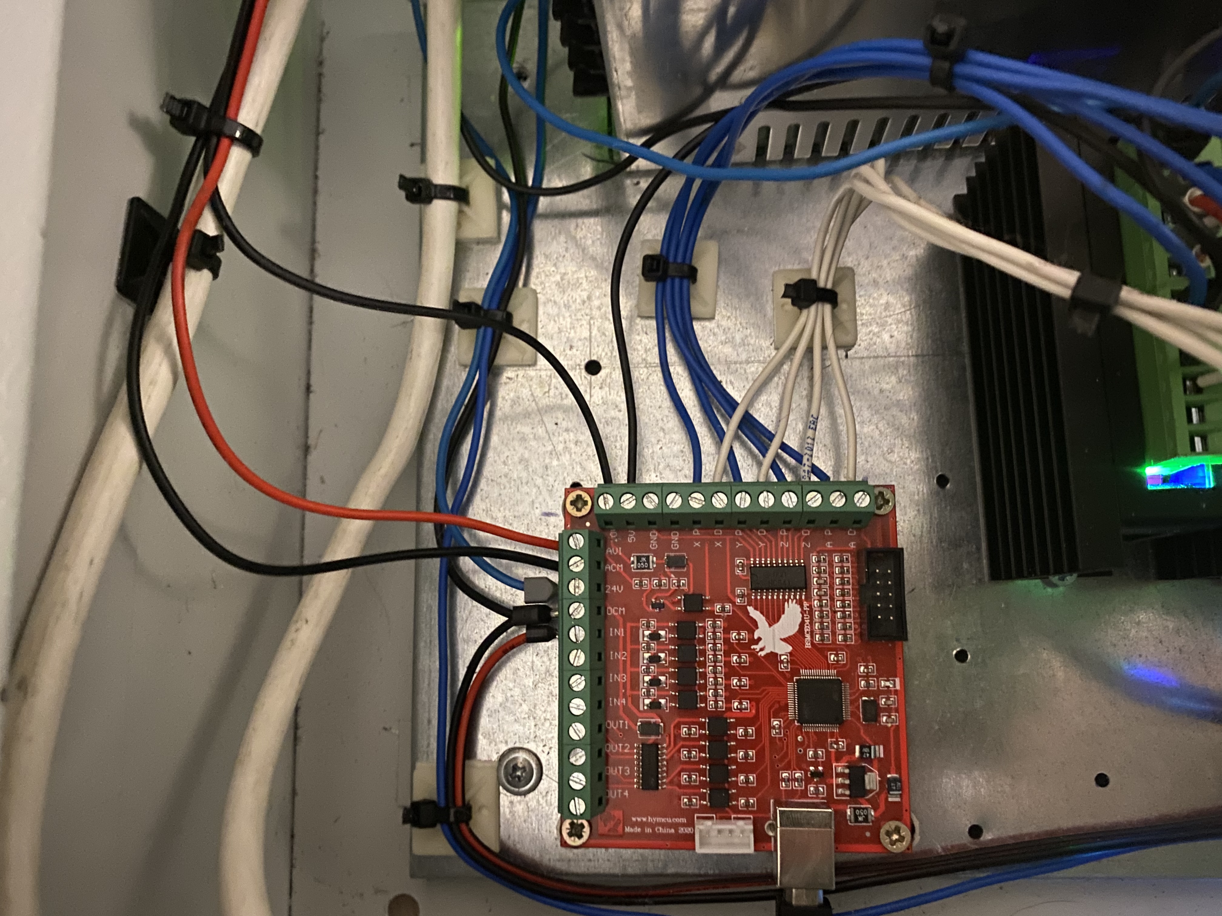

Здравствуйте извините за заезженный вопрос.
Но у меня проблема с настройкой платы с MACH3 и частотником со шпинделем.
Ситуации такая:
Имеем частотник VL-A-1,5/230
Шпиндель g-penni gst 1.5kw 7A
Плату CNC красного цвета
Проблема: когда я включаю шпиндель через данную плату, у меня максимальные обороты 10000, и показывает на частотнике 150Гц. Выше ну никак не хочет увеличиваться. А когда переключаю в ручной режим то с помощью вертушка накручиваю все 400Гц. Сразу набирает 24000 оборотов.
Как выйти из ситуации весь мануал разглядел. Думал подключение корявое но нет ведь.
Может где то ограничитель стоит? И 10В что на выходе платы что на входе стабильные, при уменьшение соотвественно уменьшается. Все четко, будто нужно где то убрать ограничение и все будет хорошо, всю голову сломал. Подскажите пожалуйста.

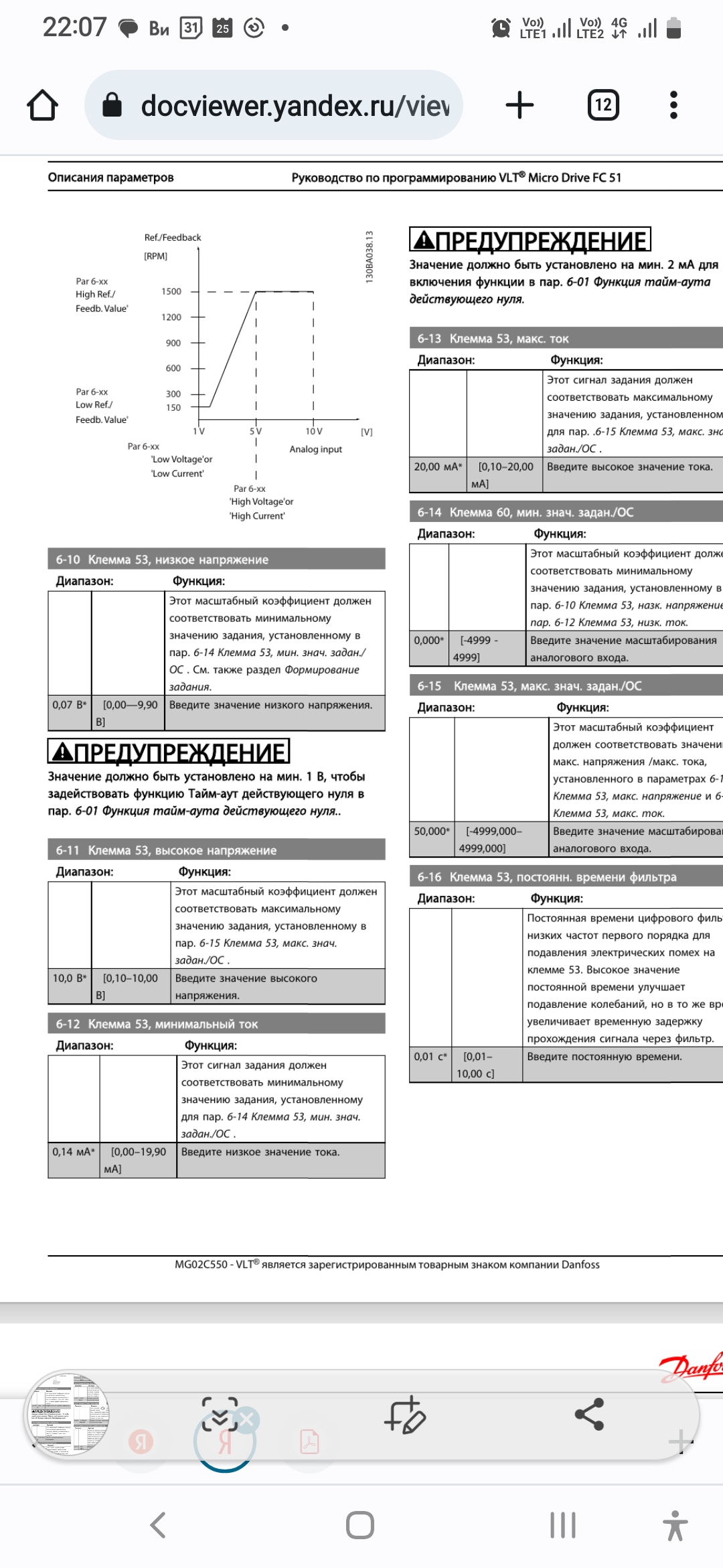

Параметр 6-15 частотника поднимите до значения, соответствующего 10 вольтам на аналоговом входе (параметру 6-11).
Посмотрите в мануале аналогичную страницу

lkbyysq писал(а): ↑25 фев 2023, 22:10 Параметр 6-15 частотника поднимите до значения, соответствующего 10 вольтам на аналоговом входе (параметру 6-11).
Вы просто красавчик!!! У меня слов нету!!!! Я изменил данный параметр!!!!и все получилось!!! Спасибо Вам огромное!!! Я уже просто всю голову сломал, особо сам в частотниках не шарю! Но вы гений!
Подскажите пожалуйста, а возможно как нибудь видеть вместо Гц обороты шпинделя? Просто у меня нету данного графика в мануале, я обороты подобрал уменьшая параметр 6-15 приблизительно пока вышло 117,5 это у меня на шпиндель 24000обр.
