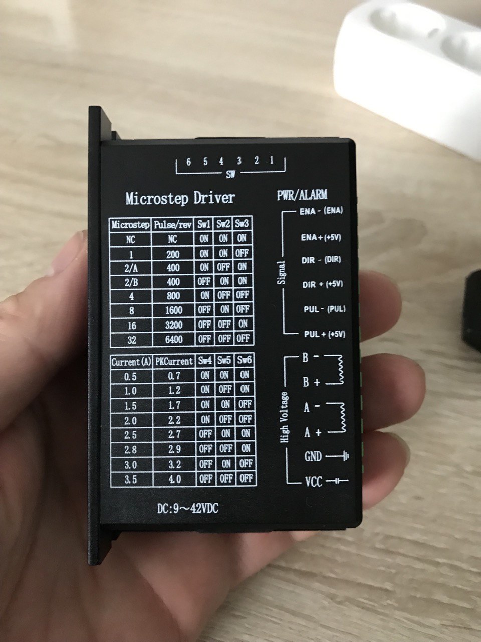

Здравствуйте, уважаемые пользователи форума!
Прошу помочь с вопросом проверки работоспособности драйвера шагового двигателя TB6600: подключил к Ардуино и Шаговому двигателю, загрузил скетч, но в результате двигатель не заработал - вал не крутился. Подозреваю, что драйвер нерабочий (или сгорел в процессе подключения). Прошу подсказать, как мне проверить драйвер?
Драйвер заказан на Aliexpress

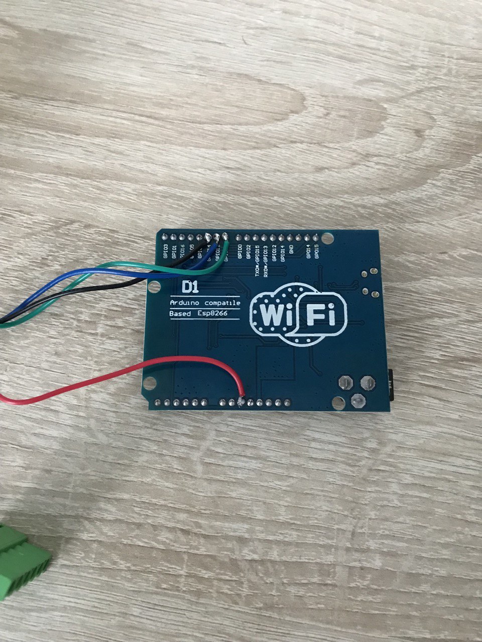

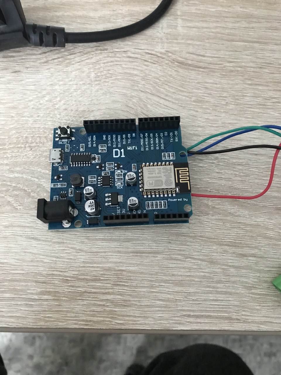

Фото Ардуино - D1 wi-fi esp8266

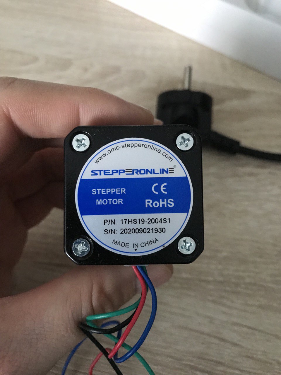

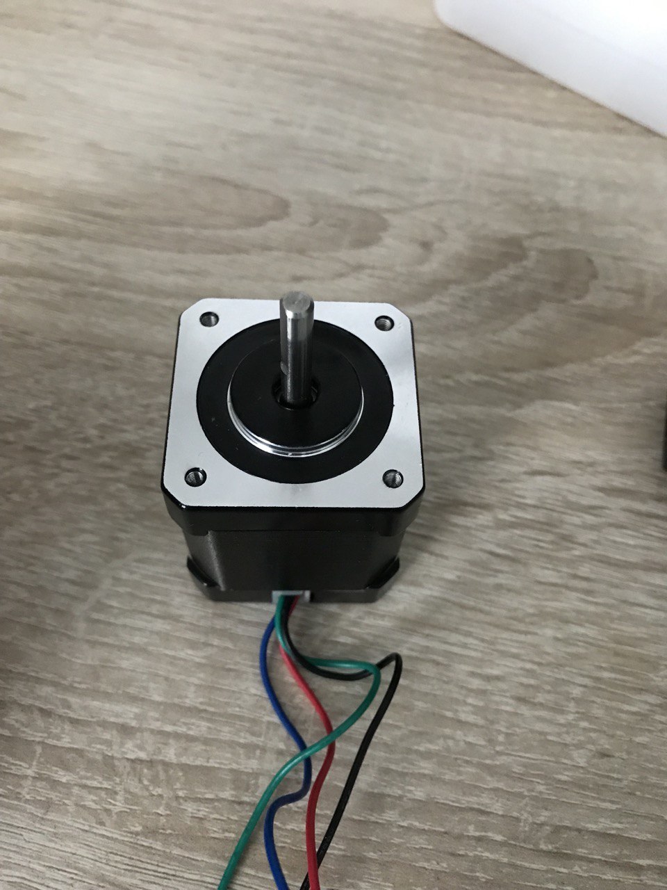

Фото Фото Шаговый двигатель - 17hs19-2004s1

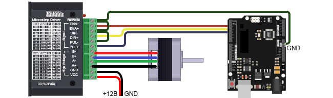

Фото Фото Схема подключения, которую использую:
Схема_подключения.png (4399 просмотров) <a class='original' href='./download/file.php?id=206706&sid=4a89608af8a39eefd239d31b42bb5dd8&mode=view' target=_blank>Загрузить оригинал (31 КБ)</a>
При этом токи положение тумблерова на Драйвере следующее:
Microstep 16 Pulse 3200 (пробовал разные значения, в т. ч. 32/6400)
Current (A) - 1,5-1,7 (пробовал еще 2,0-2,2 ампер).

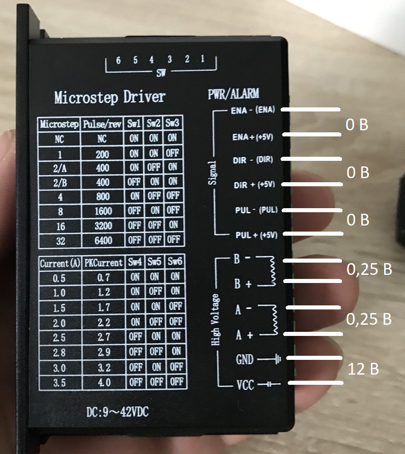

При подключенной схеме, лампочки на драйвере горят обе. Напряжения следующие:
На разъемах Signal - 0 Воль
На разъемах High Voltage - 0,25 Вольт
На разъемах питания, как положено - 12 Вольт

enable то разве active low должен быть? да и вообще, пин направления ставите единичку в скетче, мерите 0 вольт, где логика? :-) а так, нашли парные выводы обмоток шаговика, подключили вместе с питанием, +5в на enable, после этого драйвер встанет на удержание, вал шаговика нельзя будет провернуть свободно.

xucc писал(а): ↑ Прошу подсказать, как мне проверить драйвер?
Освобождаете все входы.
Подключаете двигатель.
Подаете питание на драйвер. Двигатель должен встать колом.
Тыкайте и отпускайте на вход PUL 5 вольт - двигатель должен сделать один шаг. Или несколько шагов из-за искрения.

Большое спасибо! Выполнил как вы написали, вал двигателя вращается. Стало намного легче - драйвер работает. Буду разбираться с со скечтем, в нем ошибки, как заметил kfmut.
kfmut писал(а): ↑16 фев 2023, 12:42 enable то разве active low должен быть? да и вообще, пин направления ставите единичку в скетче, мерите 0 вольт, где логика? :-) а так, нашли парные выводы обмоток шаговика, подключили вместе с питанием, +5в на enable, после этого драйвер встанет на удержание, вал шаговика нельзя будет провернуть свободно.
Спасибо за комментарий! Ищу ошибки в скетче.
