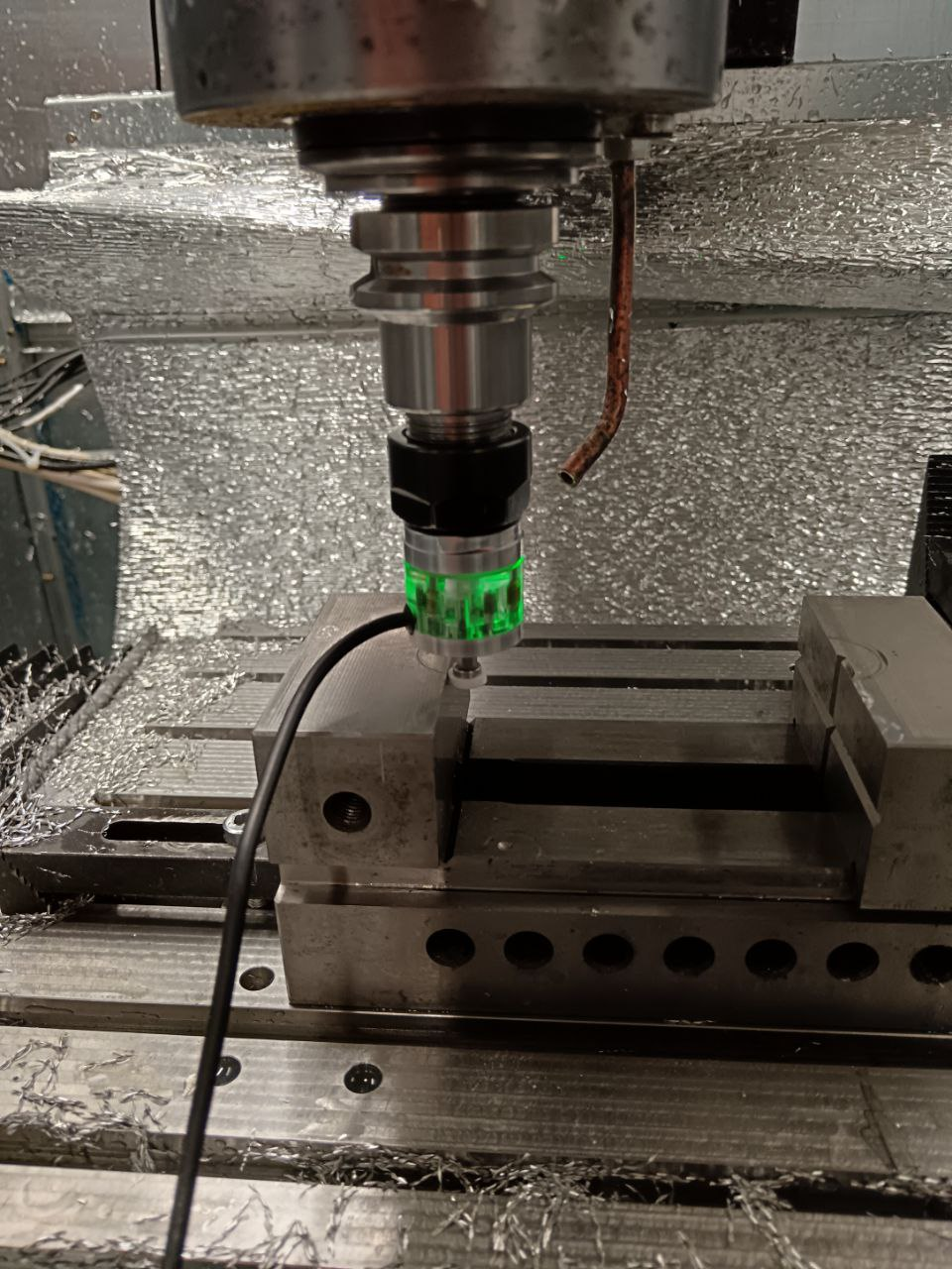

vtgmfg писал(а): ↑08 фев 2023, 00:48 С проводным тулсеттером, питание 10 или 12В, включен вместе с проводным центроискателем через родную суммирующую плату случилась авария - фреза продавила шток до конца, шпиндель успел остановить вручную уже услышав скрип.. ессно светодиод по факту горел красным.
- поднял шпиндель. ТС - явно барахлит и заедает
- разобрал. внешне все почти нормально, почти. пружину видимо придавило хабом к корпусу и слегка деформировало. как смог руками привел к цилиндрической форме. но вставляется она в гнездо с легким натягом. подозреваю что быть такого не должно. Возможно слегка коцнуло край гнезда хабом. сгоряча собрал обратно. вроде работает - но:
а) можно добиться "зависания" и видимо надо снова разбирать.
б) при фрезеровке, видимо изза вибраций, постоянно моргает красным светодиод. Срабатывания при исполнении УП были эпизодически и до аварии и на данный момент это блокируется программой - но вопрос - а это нормально ли? В общем то ТС мог быть и значительно жестче чем ЦИ. Но при взаимном обмере срабатывали оба и при аксиальном и при радиальном контакте.
в) при разборе логов программы с производителем во время цикла обмера фрезы видны две "иголки" в результате чего программа чето не поняла и придавила ТС.
Видимо надо снова разбирать и чтоб уже знать на что обращать внимание вопросы:
1. нормально ли уверенное срабатывание ТС при фрезеровке (пункт б))? Это не беда при фрезеровке - но при измерениях тоже могут быть вибрации и рывки - и это уже может к аварии привести - по крайней мере какие то иголки в логе видны.
2. нужно ли обеспечить свободное вхождение пружины в гнездо, какова должна быть ее длина и толщина проволоки? Вряд ли она стала короче от того что сжалась до упора. Хотя - я же ее выправил руками.
3. напряжение на шариках наверное тоже стоит проверить на всяк случай - сколько должно быть?
4. Какие временнЫе характеристики при размыкании/замыкании. Иначе сложно доказывать что-то производителю софта.
Если что или доп инфа нужна - можно в личку.
подождал неделю.. мало ли - все люди занятые. но вижу производитель форум посещает, но игнорирует.. А что такого я сверх меры попросил? В аварии виноват софт, но тулсеттер то надо приводить в чувство все равно и есть вопросы и по тулсеттеру. Выкинуть его?

vtgmfg писал(а): ↑ тут я соврамши - пока такой возможности оказывается нет.. есть видимость.
теперь с этим все в порядке. на время фрезеровки сигнал Probe игнорируется.
