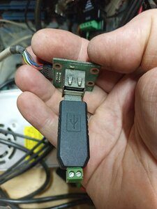

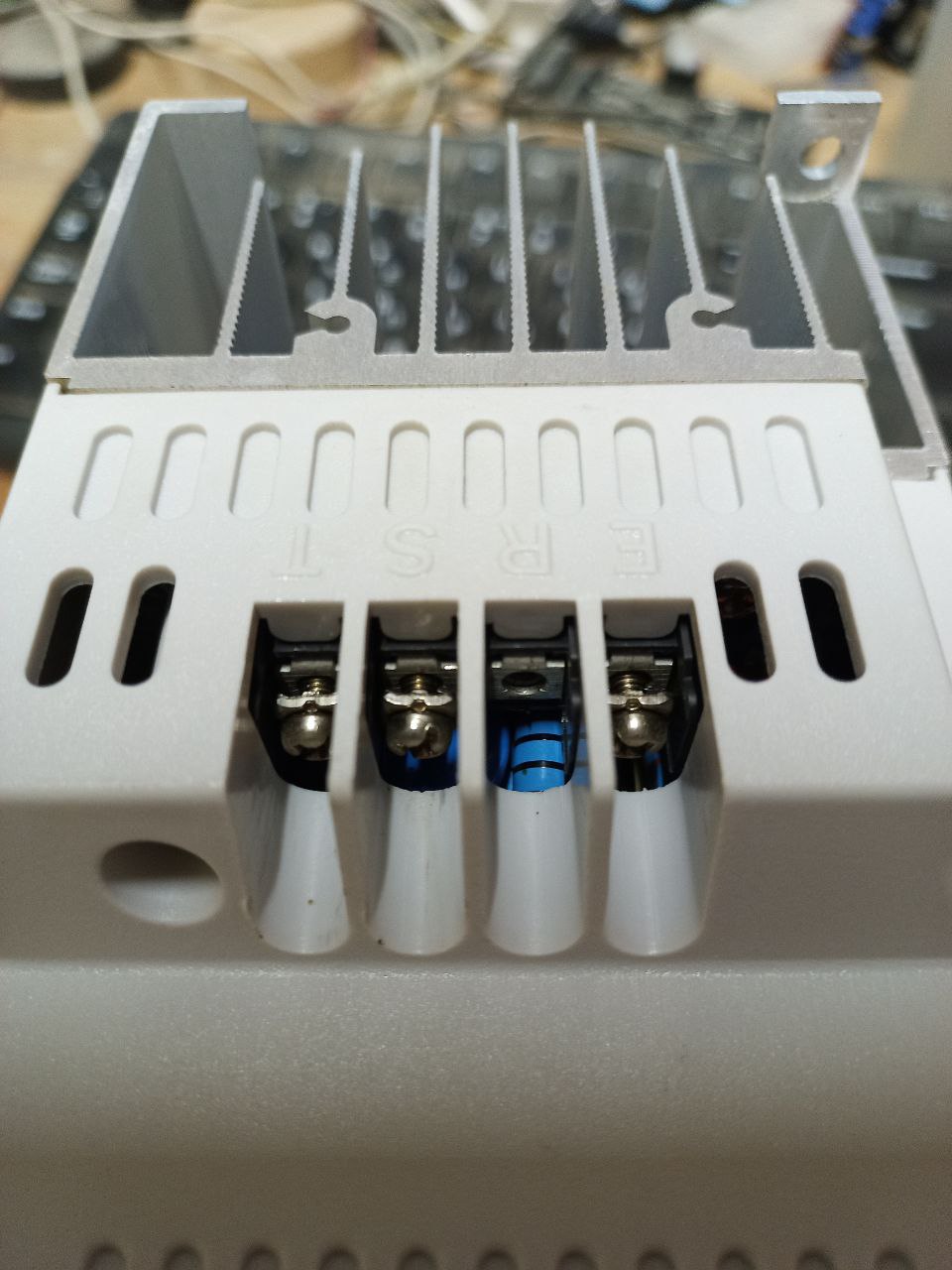

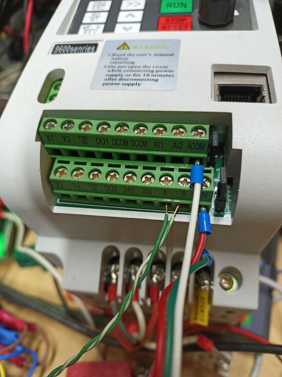

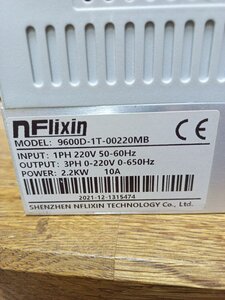

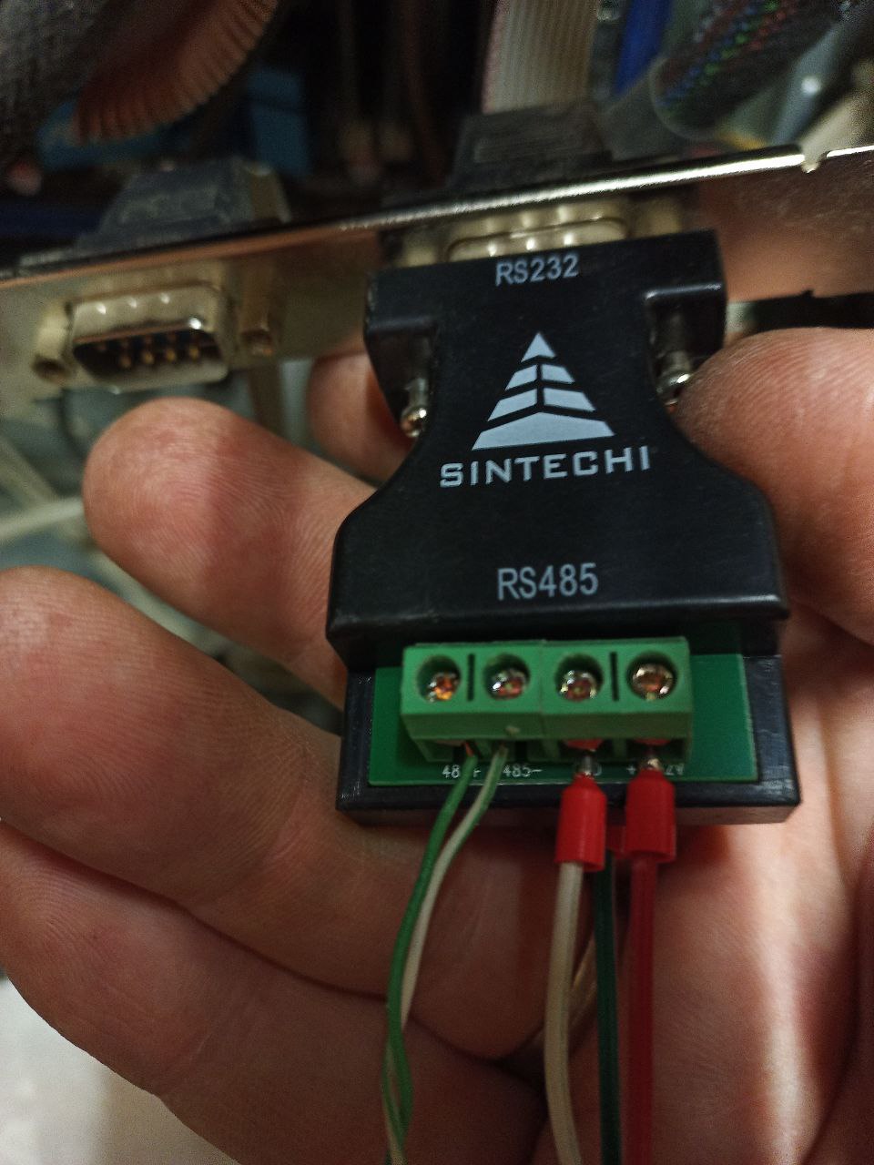

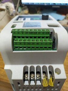

"Доктор, что я делаю не так?" (С)
По случаю курсовой свистопляски в прошлом году - купил два таких изделия. По первости конечно чуть не спалил к чертям собачим 2,2 шпиндель, но вовремя остановил эксперименты. Из коробки он был настроен на 50гц. Поковыряв конфиг я запустил шпиндель на 400 и все ок. Но конечная цель - безусловно M3-M5. Весь мой опыт - это классический "молодой хуан" YL620 по USB (а потом компортовый) свисток RS485 с мачем на LPT-шной самой простой плате.
Сейчас у меня usb плата rnrmotion, или bitsensor, или planetcnc - кто как её называет. По аналоговым 10в - не получилось (не очень то и хотелось). Но вот тут - подробнейшая инструкция по настройкам и брэйны!... Ура, подумал я!
...а-га. Щас!... Дважды прошагал все регистры. Чего не вышло... Не меняется Р0-22. Как стоит 2 - так и не дает вообще ни на что исправить. Я не знаю, что дает этот регистр, но в сухом остатке - ни по USB свистку, ни по компортовому - шпиндель не стартует :-(
Я в отчаянии и депрессии :-))) На самом деле конечно нет, но уж очень хочется победить эту задачу...
Если у кого был положительный опыт - я с великой благодарностью приму рекомендации, советы и помощ в увлекательно процессе настройки частотника, чтоб ему жилось хорошо во веки веков!
С уважением...
P.S. отдельная благодарность, если вдруг кто решиться в личке (регион МСК) или напрмер в телеграм оказать шефство

Здравствуйте. Два вопроса: 1) у Вас такой-же частотник, как у меня на фото? 2) У Вас он заработал по rs485?
Спасибо.

Добрый день!
1. нет, такого не видел даже. управлял частотниками дельты и даже переходник на рс-485 точно такой-же, хотя они все наверное похожи)
2. заработало на моих частотниках, и даже прогу писал в куте6 не так давно под винду на разные дельтовские частотники и сервоприводы, чтобы с компа управлять ими, для изучения протокола модбас рту.
по существу вопроса очень уж он сформулирован запутано, не знаю чем помочь, сорри, обидеть не хотел)
толи частотник слишком китайский, толи просто не рабочий

прежде чем загоняться по поводу Р0-22 позвольте полюбопытствовать -какой формат модбас выбран ,адрес устройства ,скорость обмена и есть-ли в итоге связь с ПЧ?..... для начала пожалуй хватит.

купил сам 2 разных и вскрывал еще один китайский конвертер 485 - везде лажа.
если какие то проблемы схожие на помехоустойчивость - то вполне возможно что это причина
